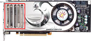

Laut Temperaturanzeige (nTune) hat diese um die 76°C Grad, was ja relativ normal ist im idle Modus. Nur Strahlt die Karte so eine Hitze ab das diese sich im Gehäuse sammelt. Ausserdem wird die Wärme durch den Grafikkarten Lüfter auch nicht vernünftig abgetragen. Und ich habe auch das Gefühl das die Schlitze im hinteren Teil des Kühlers dazu beitragen das die Hitze ins Gehäuse entweicht bevor sie hinten rausgeblassen wird. Anbei ein Bild um zu verdeutlichen was ich mit Schlitzen meine, ist zwar keine Zotac Karte aber die bauen ja alle nach Referenzdesign.

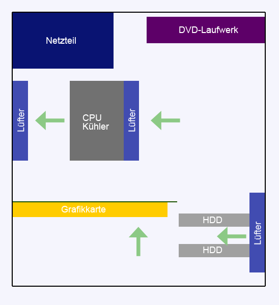

Ich hab mich auch noch etwas Künstlerisch betätigt und ein kleine Übersicht von meiner eingebauten Hardware erstellt. Auf diesem Bild erkennt man das die Grafikkarte etwas über die Festplatten ragt und sich somit ein abgetrennter Kreislauf bildet. Oben CPU usw. und unten die Grafikkarte mit den Festplatten. Der Frontlüfter blässt frische Luft über die Platten nur leider reicht das wohl nicht aus um die Grafikkarte mit frischer Luft zu versorgen, den wenn ich die Hand hinter die Platten halte spürre ich keinen vernünftigen Luftzug mehr.
gehauseplan-gif.72140
Durch die Trennung, welche aufgrund der Größe der Grafikkarte entsteht, staut sich die Hitze unter der Grafikkarte und zirkuliert da vor sich hin und kann nicht vernünftig entweichen da der Grafikkartelüfter, wie oben erwähnt, es nicht hinbekommt die Wärme abzutragen. Das führ dazu das die im untersten PCI Slot eingebaute Soundkarte sehr erhitzt und der hintere, untere Teil des Gehäuses richtig heiss wird! Die in der nähe des PCIExpress sitzende System Diode zeigt eine Temperatur von 61°C Grad an und allgemein habe ich das Gefühl das im unteren Bereich einfach alles zu heiß ist (Hand hingehalten).

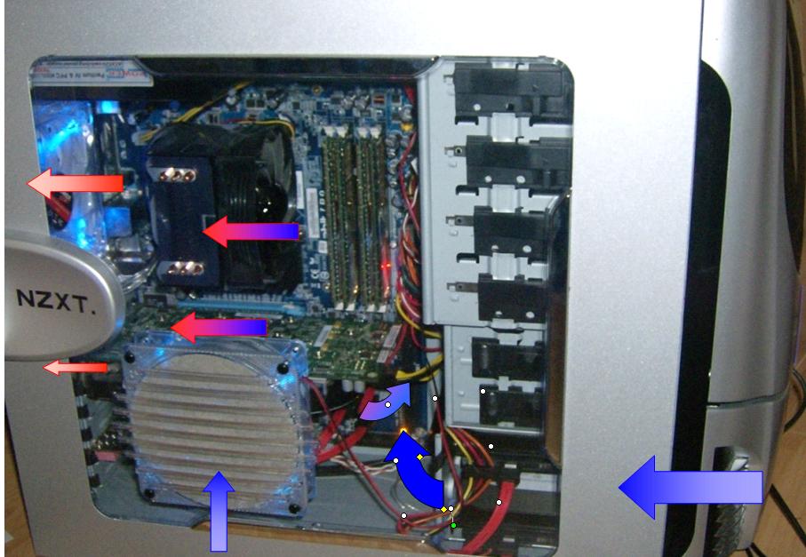

Also ich hab eins, indem der Seitenlüfter genau unter die Graka blässt, was auch eins der Gründe beim kauf waren.
Im Bild sitzen noch die Lüftergitter mit Staub zu, daher reinige ich alle zwei Wochen die Schutzgitter.
Edit: Hab mal noch das zweite Bild angehängt.

Ja wenn da noch leiner drin ist und der Lüfter nicht zu hoch sitzt, dann würd ich aber mal Gas geben. Gitter müsste ja bei dem Gehäsue schon im Seitenfenster sein.
@Platinumus: Luft absaugt? Ich puste Frischluft genau auf den Graka Ventis der die dann zum Schluss hinten an der Grafikkarte nach draussen befördert.

Also ich habe meine GTS im 2D-Modus runtergetaktet und einen 80er Lüfter schräg unter die GraKa positioniert, der kühle Luft zum GraKa-Lüfter bläst. Desweiteren habe ich (zur Zeit) ein offenes Gehäuse. Alles andere ist bei den jetzigen Zimmertemperaturen Wahnsinn. Im Idle 35-40°.

Richtig, absaugen, denn wenn ich da einen Lüfter reinblasen lasse bekomme ich da einen Luftstau und die Temp. steigt sogar noch, alles schon probiert.

Ich hatte anfangs genau das gleiche Problem, da die 8800GTX direkt mit dem HD-Käfig abschliesst.
Bei mir staute sich ebenfalls die Hitze durch die Schlitze der Grafikkarte und erwärmte mein ganzes Gehäuse. Also hab ich mir gedacht ich montiere mal einen Lüfter unter der Grafikkarte. Ich hab verschiedenes ausprobiert [auf die Schlitze blasend (wie pervers sich das anhört :D), auf den Lüfter gerichtet,...], aber die beste Lösung war den Lüfter einfach aus den Gehäuse blasen zu lassen. Das Problem mit den Temps der Grafikkarte war nun gelöst allerdings verbesserte sich die Temperaturen meiner CPU fast gar nicht.
Also hab ich lange geschaut wie bzw. wo ich noch einen Lüfter anbringen konnte. Nun habe ich es so geregelt das die CPU ebenfalls einen eigenen Luftstrom hatte indem ich einfach die Slotblenden der nicht gebrauchten 5.25" Schächten ausgebaut habe und sich der CPU Kühler sich nun selbst seine Luft ansaugt.
