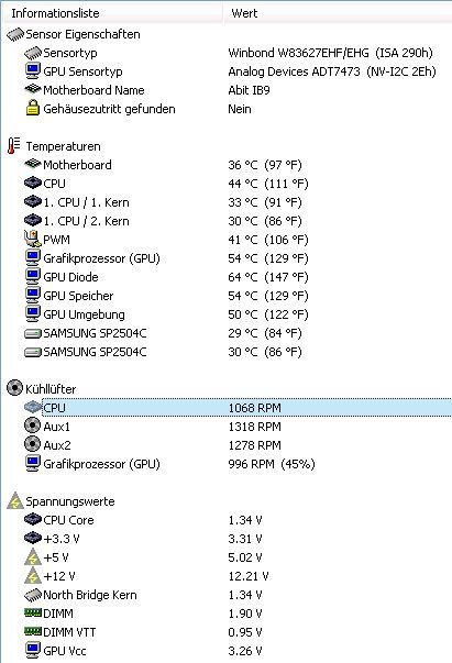

Temperaturproblem mit meiner 8800GTX
ParaDee schrieb:
Wow, was für Temperaturen. Da ist doch fast der Schmelzpunkt der GPU erreicht, oder?! :evillol: Also irgendwie hätte ich da Angst...
Littlex schrieb:
Welche Temperaturen meinst du Para? Eine GPU kann meines wissens locker die 90°C Grad erreichen ohne das etwas passiert.
Also bei einem G80 Chip wirds bei 110°C kritisch, da is aber die frage Wo 110°C.Bei 90°C fängt die Karte von Werk aus die Lüfter an hochzudrehen, wenn das die max. Temp wäre, wäre es schon etwas spät.. Meine Lüfter sind über RivA Tuner gesteuert, dabei berücksichtige ich aber immer die Temp der GPU-Diode, die i.d.Regel nochmal 10 Grad über der GPU Diode liegt. Denn sicher ist sicher.

Wie man hier schön sieht gibt es noch andere GK die wärmer werden als die 80C
https://www.computerbase.de/artikel/grafikkarten/nvidia-geforce-8800-gtx-test.614/seite-30
80C für eine 8800GTX sind total normal, das eine GTS kühler sein muss, leuchtet mir auch ein

Im Idle läuft mein CPU z.Z. mit 45% das steigt dann stufenweise(60°C>60%, 65°C>70%, 70°C>85% ab 75°C 100%) bis 100% an.
