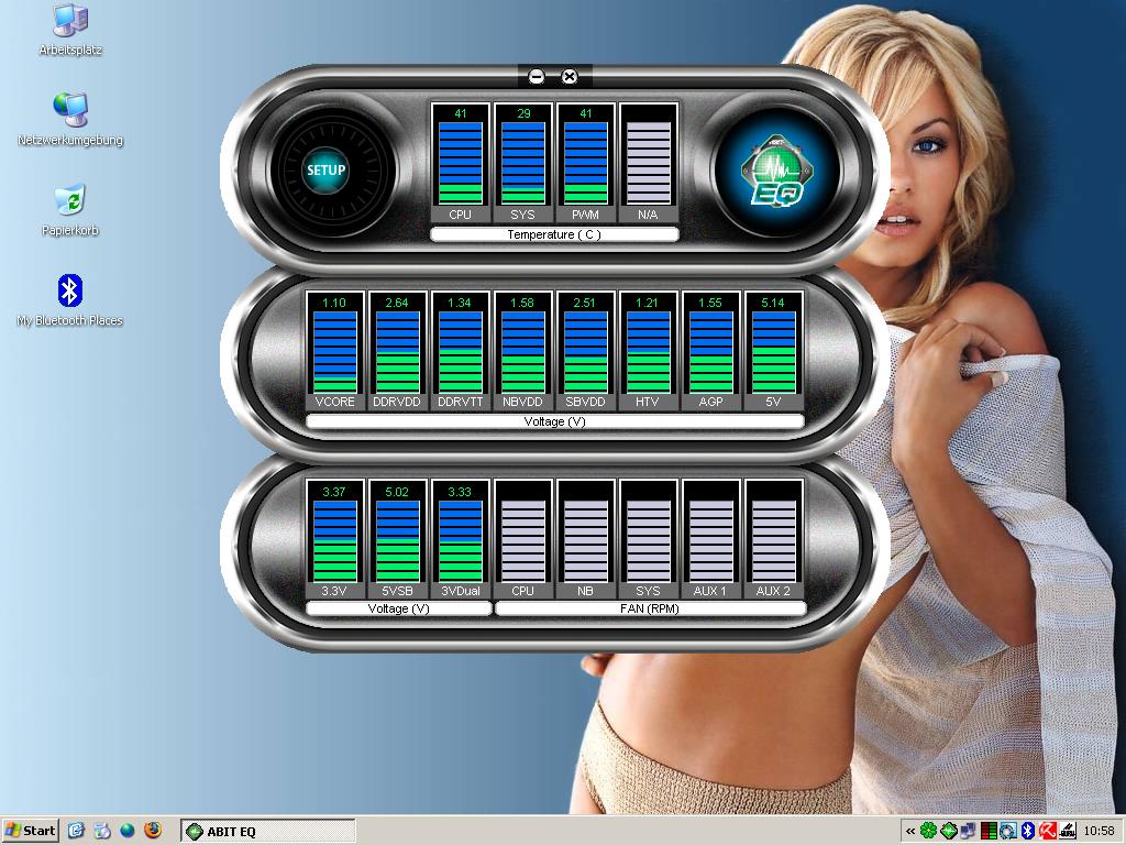

Grequaid schrieb:
Gut, dann scheint es am Board zu liegen, ich hoffe die beheben den Fehler bald, habe mir halt nur Gedanken gemacht, weil es ja gut sein kan, dass das Board den Fehler nicht hat und die Temp dann nicht gut wäre und etwas mit der WaKü nicht stimmen würde.
Ich hoffe auch, dass der Fehler bald behoben wird. Es nervt mich ziemlich. Vor allem, wenn einem das 3rd-Eye ständig die tollen Temps. auf's Auge drückt. *g*
Nochmal eine Frage nebenbei, was ist eigentlich die PWM Temperatur?
Edit: Hat sich erledigt ;)
