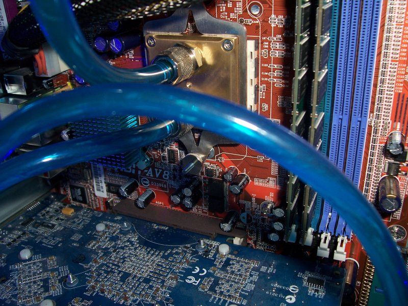

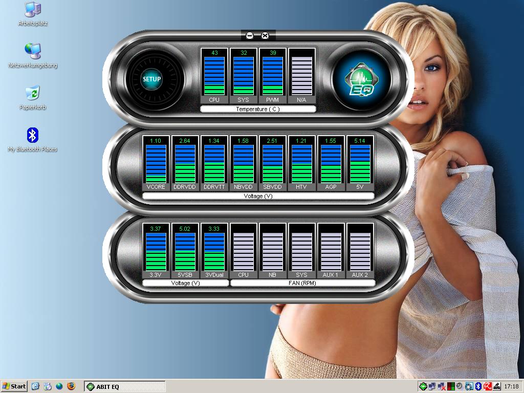

ich denke das Topic sagt alles. Ich habe mit meiner WaKü trotz Q&C 43°C Idle, was meiner Meinung nach definitiv zu viel ist. Heute habe ich alles nochmal zerlegt und neu eingebaut. Als WLP nutze ich AC5, es befindet sich ein kleiner Tropfen WLP auf der CPU, den ich mit einer Rasierklinge verteilt habe. Zuvor hatte ich den Kühler und CPU intensiv mit Nagelackentferner gereinigt. Anpressdruck sollte auch stimmen. Zimmertemp ist 27°C, Wassertemp 31°C (Lüfter 12V). Der Zern soll laut Watercoolplanet eine Differenztemperatur von 14,2K bei 100W schaffen, mein Winni hat laut PCGH nur 67W.

Ich hoffe ihr könnt mir helfen, ich würde nicht extra einen Threat erstellen, aber ich weiß nicht mehr was ich noch machen kann/soll. Wenn noch Fragen zum System oder zu etwas anderem sind einfach fragen oder in die Sig gucken. Bilder folgen evtl heute Abend, ich habe meine Cam gerade nicht hier.

ist vll der wasserkühler der cpu verstopft? sicher das auch das ganze system sauber entlüftet ist?
sitz der cpu wasserkühler auch genau mittig?

Die waren im tiefsten Winter, Lüfter bei 5V und einer höheren Vcore, jetzt ist die Zimmertemp evtl 6°C höher und die Lüfter laufen bei 12V. Geändert hab ich nichts, Kühler habe ich heute gereinigt.
Edit: Der CPU ist im Moment nicht ünbertaktet.
