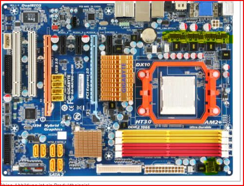

Hallo!
Ich habs dir im Pic mal gelb angezeichnet, hoffe du erkennst es. Eigentlich sollte der 5400+ wenn er nicht geclockt ist das Mobo noch nicht zum schwitzen bringen. Mit einem Phenom und das ab 9750 siehts da schon anders aus. Gerade einige Boards mit AMD780G Chipsatz sind oft mit einer 125W CPU durchgebrannt. Aber wie gesagt, der 5400+ sollte da stromsparender sein. Trotzdem würde ich es probieren und an den gekenzeichneten Stellen Kühler drauf kleben. Schaden kann es jedenfalls nicht. Ich habe auch so ein olles Mobo mit AMD770 chipsatz und die Spawa fangen hier auch mal ganz gern mit dem Phenom 9500 an zu pfeifen. Aber kein Wunder, ich habe nur ne 3 Phasen Spannungsreglung drin. Aber bei mir hats geholfen mit den Kühlern. Das Pfeifen ist jedenfalls weg.
Kleiner Tip noch, wenn du eh nicht übertakten willst, dann versuch die CPU zu untervolten. Standard VCore ist 1,25V vielleicht läuft er mit 1,20 oder gar 1,15V. Das spart unheimlich an Leistung und die Temps gehen auch runter. Bei meinem Phenom waren es von 1,30V auf 1,20V rund 30....35 Watt die ich jetzt eingespart habe und der läuft immernoch mit 4x2,2Ghz.
Gruss Salem

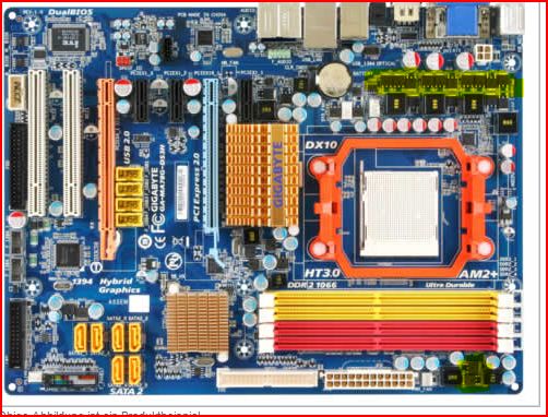

Hallo!
sorry, dass ich mich erst so spät melde, aber das Besorgen der Teile hat eben etwas gedauert.
Ich habe auf den Spannungsreglern jetzt, wie auf dem Bild mehr schlecht zu erkennen ist, Kupfer Kühler drauf geklebt und einen Test von ca. 1.5 h gemacht. Bisher ist kein Fiepsen erschienen, werde aber den Test noch mal länger durchführen.
Falls dann doch noch ein Fiepsen erscheint, werde ich es hier posten.
Zusätzlich habe ich noch einen Gehäuselüfter eingebaut.
vielen Dank für deine Mühe.
Deine anderen Tipps werde ich bei Gelegenheit testen.
MfG
