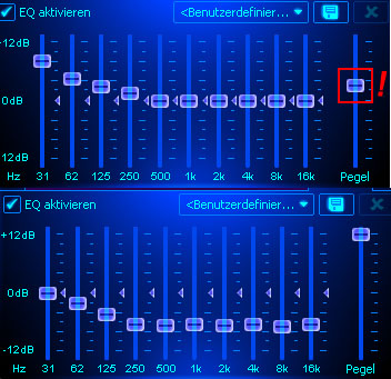

Hi nochmal, da ich nicht möchte, dass mein System kaputt geht, wollt ich euch fragen ob ihr mir vielleicht eine gute Einstellung für mein Concept e 400 und meine Creative x-fi titanium empfehlen könnt. Ich denke auch das 15 dB Bassverstärkung zu viele Rechteckwellen erzeugt. Soll ich dann einfach im Equalizer die Frequenzen, die die Satelliten übernehmen senken und das Gesamtvolume am Sub erhöhen, oder doch im EQ die tiefen Frequenzen die der Sub übernimmt verstärken, oder beides? Ich will die x-fi nicht zum clippen bringen. Ich selbst höre Musik mit viel Bass, also kurz gesagt alles was mit Techno zusammenhängt. Ich hoffe ihr könnt mir hierbei helfen und danke euch schonmal im voraus.
Im Prinzip hast du 3 Möglichkeiten:
1.
Du erhöhst den Basspegel im EQ der XFi und senkst dafür den Gesamtpegel (Anhang oberes Bild). Der Bassregler vom E400 wird hierbei nicht verstellt.
2.
Die mittleren Frequenzen im EQ absenken, den Bass auf 0dB lassen oder langsam abstufen (maximal aber 0dB!). Auch hier bleibt der Bassregler vom E400 unangetastet. (unteres Bild)
3.
EQ der XFi deaktivieren und den Basspegel am Regler des E400 einstellen. Der Bass kann so natürlich nicht so präzise Eingestellt werden, allerdings umgehst du so den fragwürdigen Equalizer der XFi. ;)

Danke für deine Antwort, aber wie weit darf ich bei dieser Einstellung das Gesamtvolume aufdrehen?
Wenn die Ingenieure bei Creative ihren Job richtig gemacht haben,auf 100%.
Wenn es anfängt zu verzerren sollte es aber auch zu hören sein. Das kann man am besten mit einem guten Kopfhörer testen, aber da ein Concept E jetzt auch nicht soooo schlecht ist, sollte man's auch da hören.
