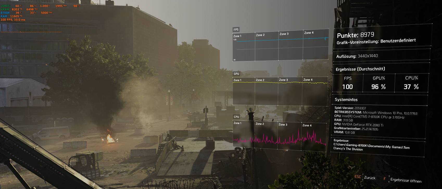

Ich hab jetzt mal einige Änderungen vorgenommen zusätzlich zu den oben genannten.
  • GPU memory clock wieder auf stock
  • GPU power limit von 125% auf 110% runter
  • CPU Voltage von 1,32V auf 1,34V hoch (weil das immer die unterste stabile Grenze war, ABER mit der 1080Ti)
So nun mal nen Benchmark gemacht, lief sauber durch, ob das nun so anhält... find ich heute raus.
Hier noch die Fotos (kleiner Zacken im 4. Bereich ist da weil ich genau da den screenshot gemacht hab) und bin verwundert wie sauber The Division 2 nen 6Kerner ausnutzt.
