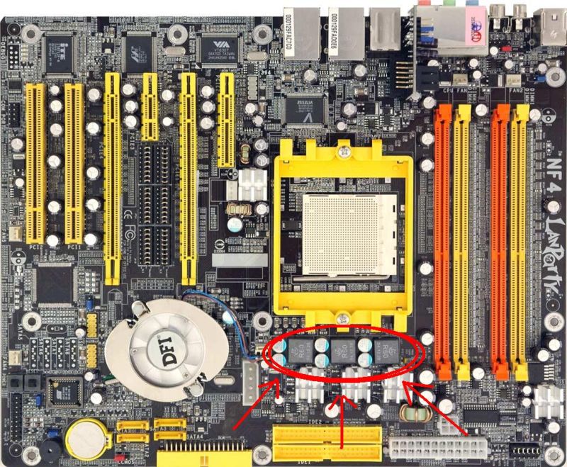

sketromi
Captain
- Apr. 2006
- 3.419
Wie ist es eigentlich mit den dingern hier auf dem Bild (weis nicht wie die heißen oder sind es die SpaWa?) kann man die auch irgendwie kühlen.
Mit Zalman dingern kann man es ja bestimmt aber gibt es da vielleicht was besonderes (extra) dafür?
mfg
mfg
Stoneface
- Dez. 2006
- 177
also die mosfetkühler braucht man glaube ich nicht weiter aktiv zu kühlen. dumm ist es nur, wenn die Teile nicht mit kühlern bestückt sind, wie bei mir, weil deren Wärme dann gleich an das PCB weitergegeben werden und das ist nie besonders toll.. besonders, da die Mosfets auch rechte heiss werden können da sie afaik die spannungsregelungen am Board übernehmen.
was die R60 Teil machen weiss ich jetzt auch gerade net.. hab aber gerade mal draufgedatscht und heiss waren die nicht...
Passende Kühlkörper gibts von Microcool, aber frag mich jetzt nicht, wo man die bekommt...
ein paar infos findest Du sonst noch hier..
http://www.forumdeluxx.de/forum/archive/index.php/t-29604.html
ansonsten nach "Mosfet Kühlung" oä. googlen..
