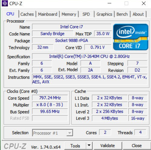

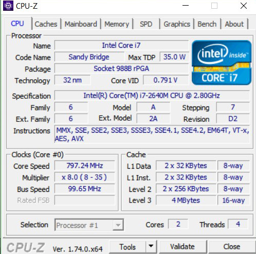

Ich habe CPU-Z installiert. Aber wie sehe ich denn jetzt mit welcher Taktung gerade gearbeitet wird? Im Reiter "CPU" schwankt unten die Anzeige immer um +/- 797MHz. Ganz unten Steht Core 2, Threads 4. Ist es das?
Ist das denn ein original Netzteil?
Wie verhalten dich die 797MHz denn unter Last?

Ja, es ist ein original Netzteil. Ich habe gerade mal in GoPro Studio ein Video konvertiert - das sollt ja Last sein. Da haben sich die 727 nur im Nachkommabereich verändert. Ich hoffe, ich schaue an der richtige Stelle - das Feld mit dem Namen Core Speed, oder?
jepp. Dann taktet die CPU wirklich nicht hoch.
Nur noch kurz so: es ist ein original IBM/Lenovo-Netzteil? :D (man weiß ja nie)

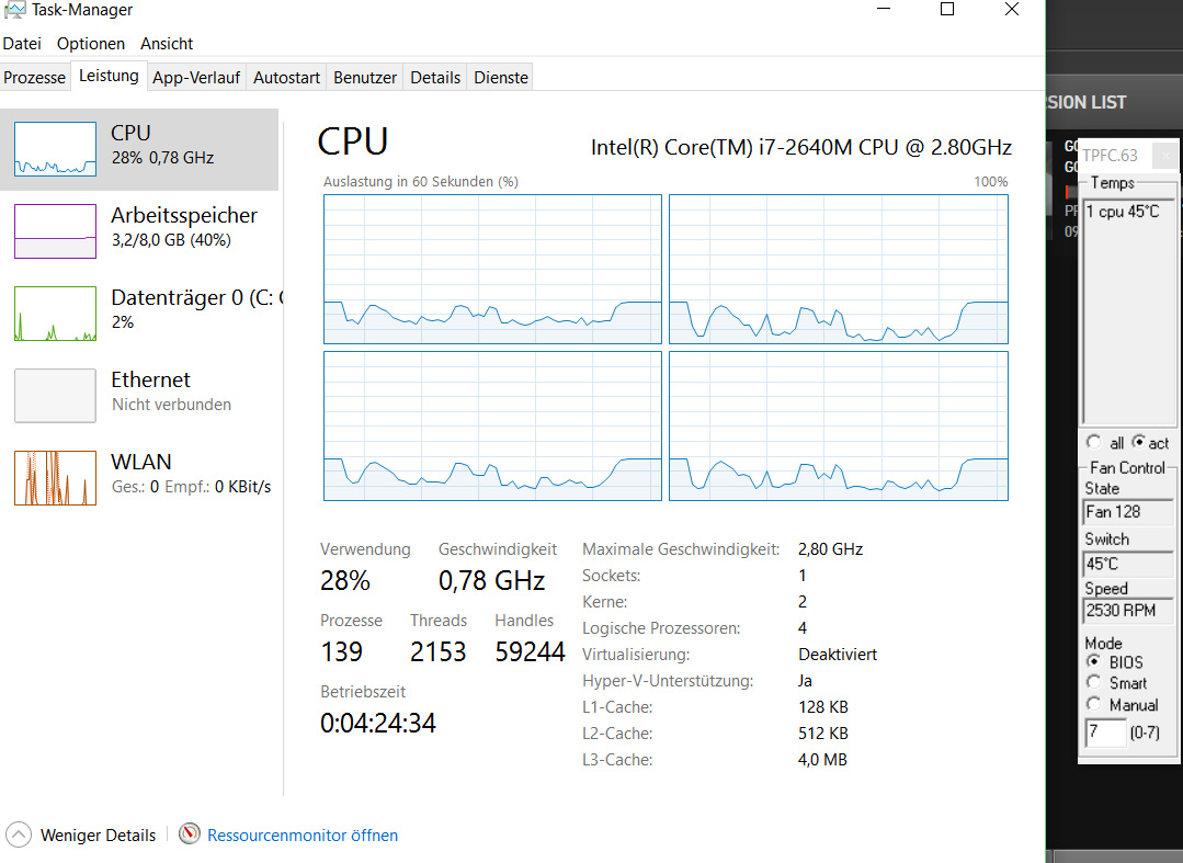

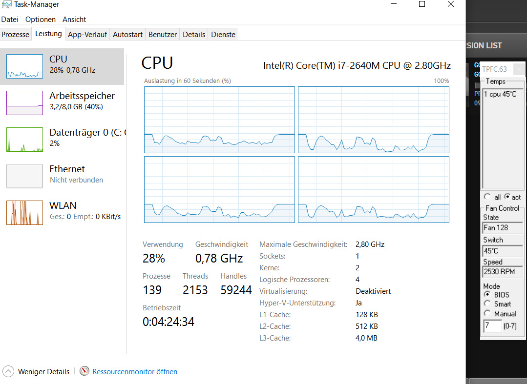

Poste doch mal bitte den CPUZ screen und den Taskmanager während Belastung um sicher zu gehen
Ich habe hier noch nie Bilder hochgeladen - ich hoffe, dass es klappt. Das Netzteil sieht zumindest sehr original aus..... :-)

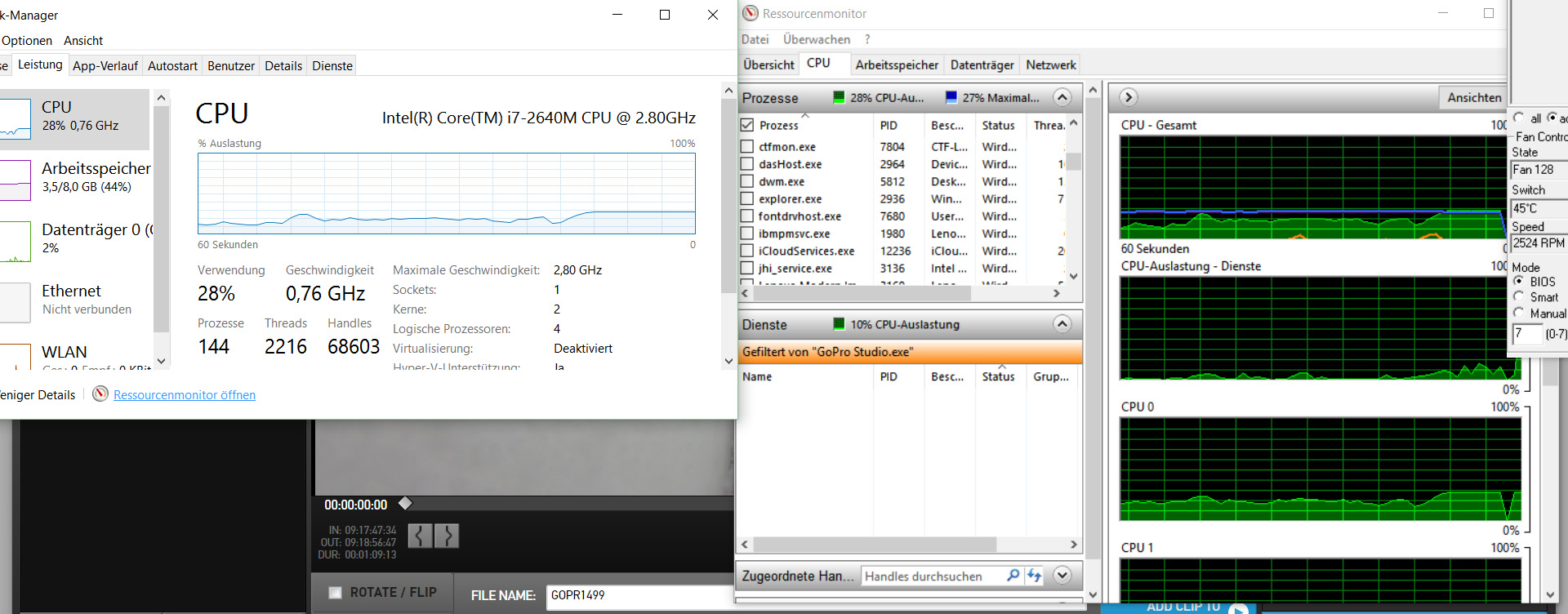

Rechtsklick auf das CPU-Diagramm -> Diagramm ändern in -> logische Prozessoren

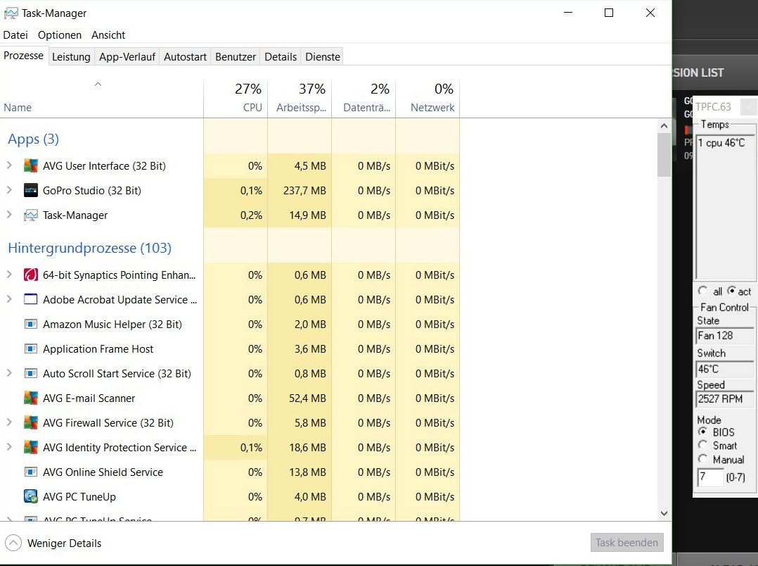

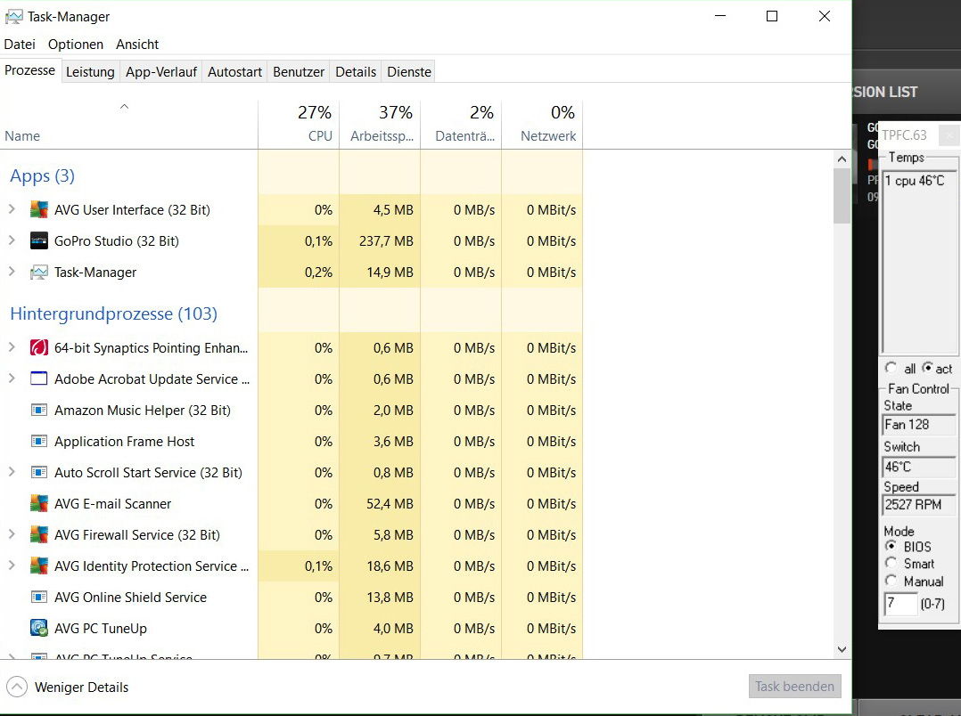

und dann bitte noch nen Screenshot vom Reiter "Prozesse"

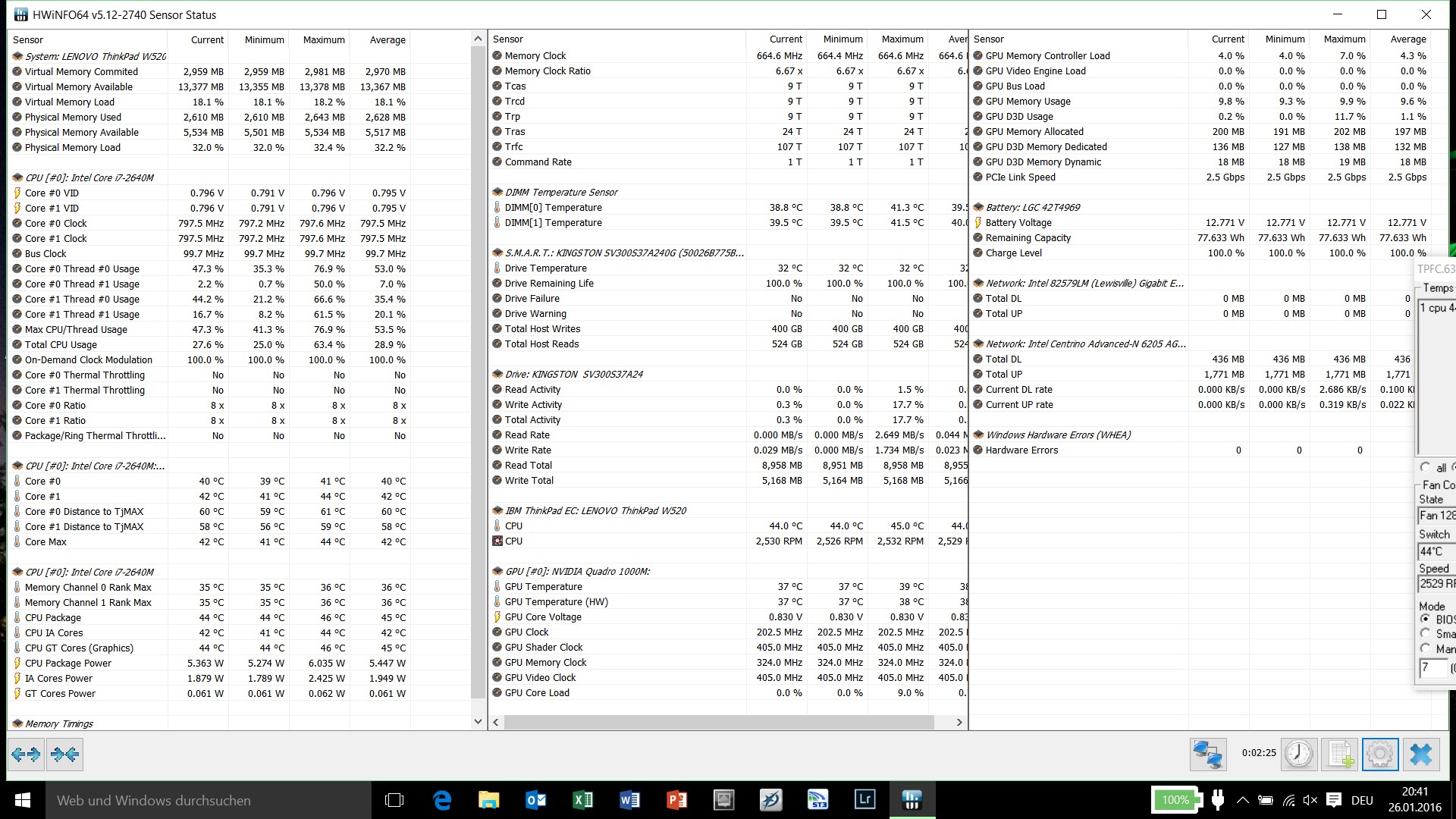

Nimm lieber HWInfo und dort Sensors, das zeigt neben den aktuellen Werten auch die minimalen, maximalen und Durchschnittswerte an, damit kann man mehr anfangen als mit dem nur jeweils aktuellen Wert bei CPU-Z.

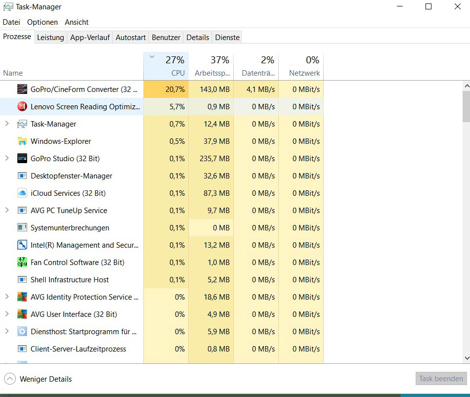

Also, GoPro mach in deinem Screenshot eigentlich gar nichts ;)
Sortiere mal nach CPU-Auslastung
Doch macht es - aber anscheinend hat GoPro zwei Prozesse.....:) Siehe Bild:
schenk bitte auch dem Post von Holt Beachtung ;) Er schreibt das nicht ohne Grund. Ist sicherlich aufschlussreich.

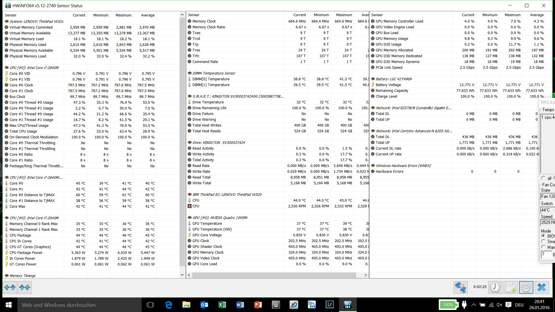

Ich habe jetzt HWInfo runtergeladen. Hier das Ergebnis:
Auf dem Screenshot sehe ich jede Menge AVG Software. U.a. AVG PC TuneUp. Wenn ich mir sowas auf der Webseite schon angucke: http://www.avg.com/de-de/avg-pctuneup, dann rollen sich mir die Fußnägel hoch.
Ich würde dir empfehlen die komplette Software und alle Tunig oder wasweisich Dinger hochkant von der Kiste zu schmeißen. Idealerweise gleich ne Neuinstallation und den ganzen Blödsinn dann weglassen. Dann funktioniert die Kiste vermutlich auch.
