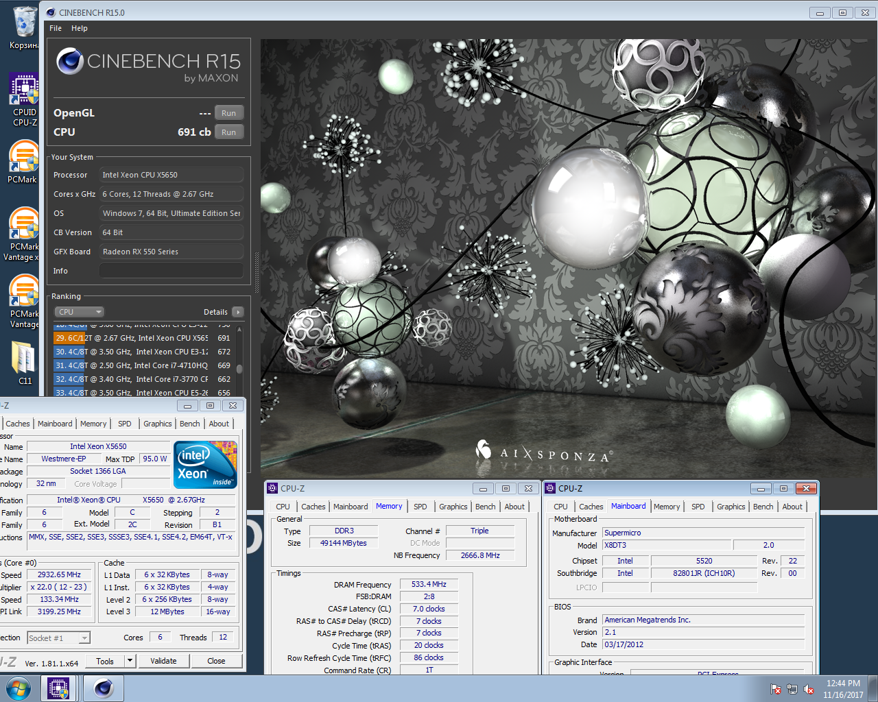

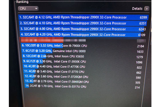

Bin ich der Einzige hier dem auffällt, dass der X5650 ein Sechskerner und kein Zwölfkerner ist?
Gibt es denn keine Dual Sockel Systeme ? wie sähe der Eintrag aus ? - der Wert ist nämlich fast doppelt so hoch wie der eines einzelnen X5650
wobei dieser hier wohl auf 2933 statt 2666 getaktet ist , deswegen ist der CB Wert marginal höher als die hälfte
Das ist ein Dual sockel System, dass ist bei mir auch als Referenz mit drin. Mein einzelner X5660 mit OC schafft knapp über 1000, wie der 3930K für 30€ nicht schlecht 😂
