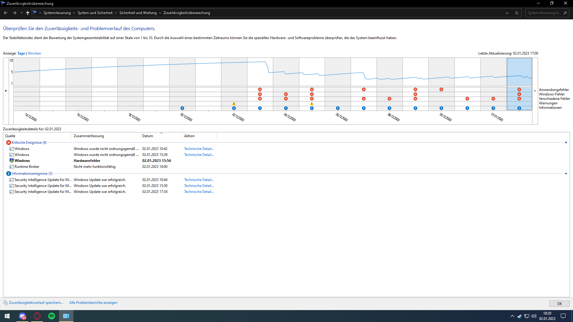

und zeig mal den zuverlaessigkeitsverlauf. Gern rote Tage
Programme hauptsächlich Steam, Spotify, Discord, paar andere Launcher.
Hab am PC in Richtung Tuning o.Ä. nix verändert

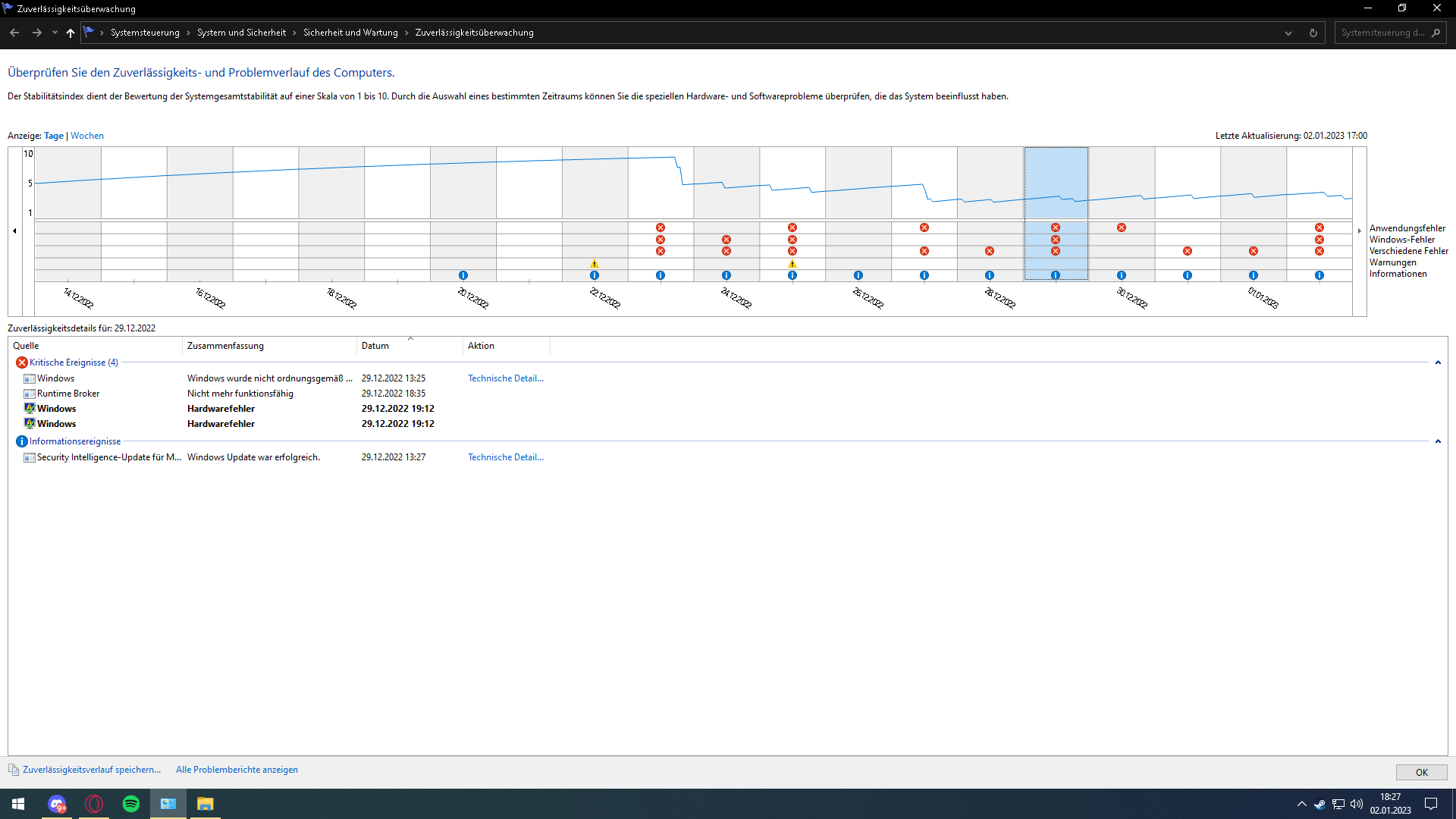

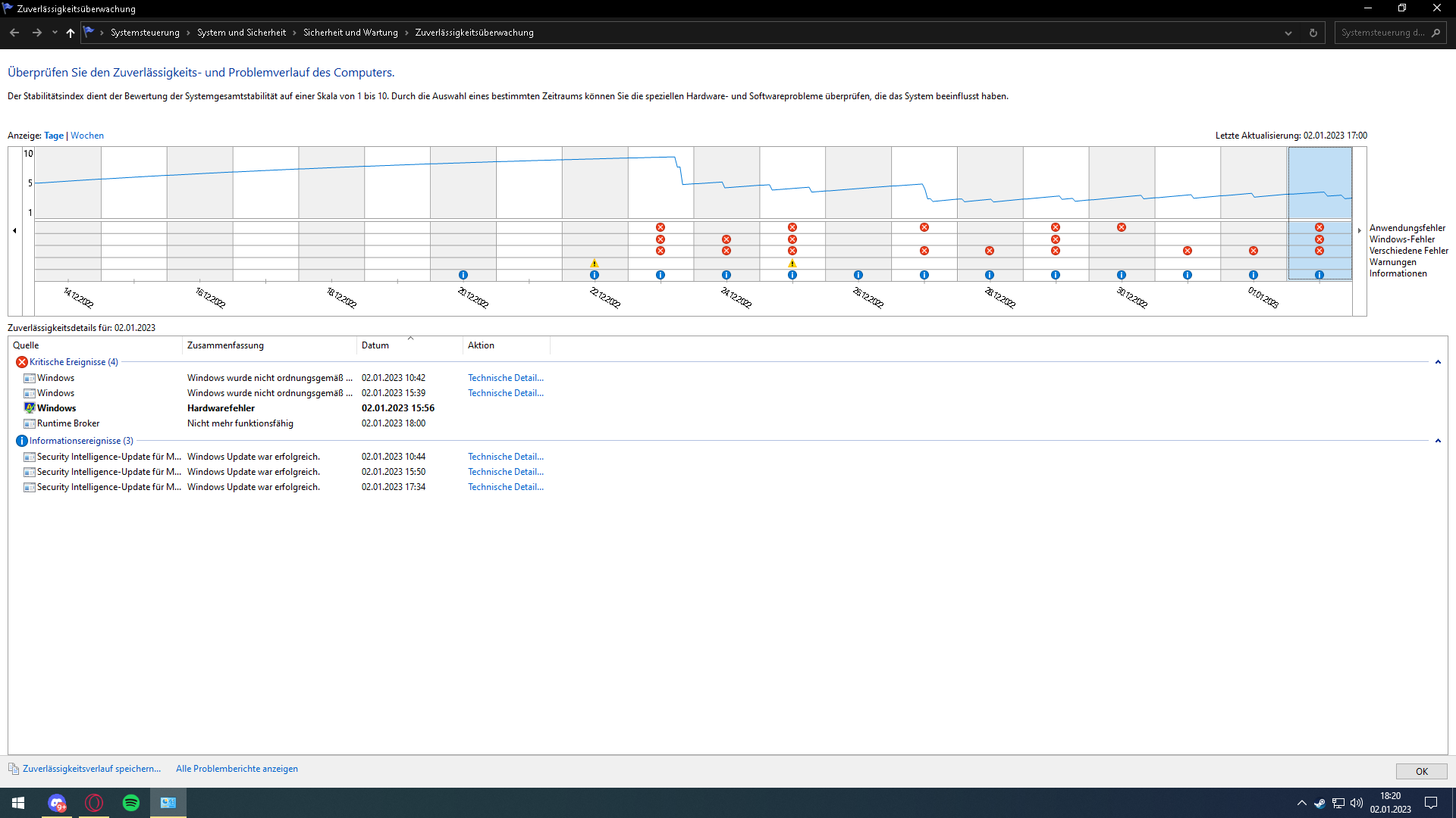

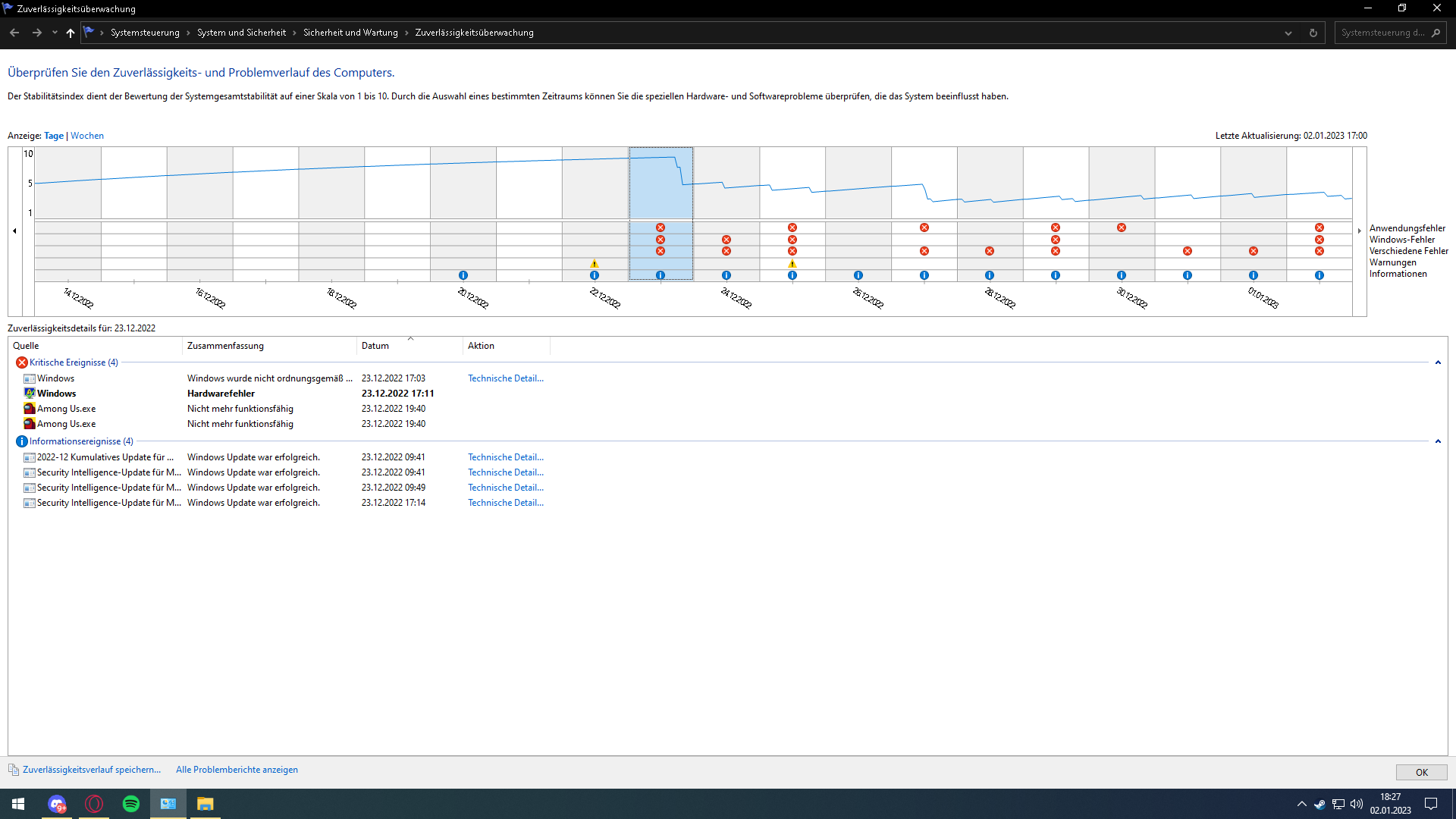

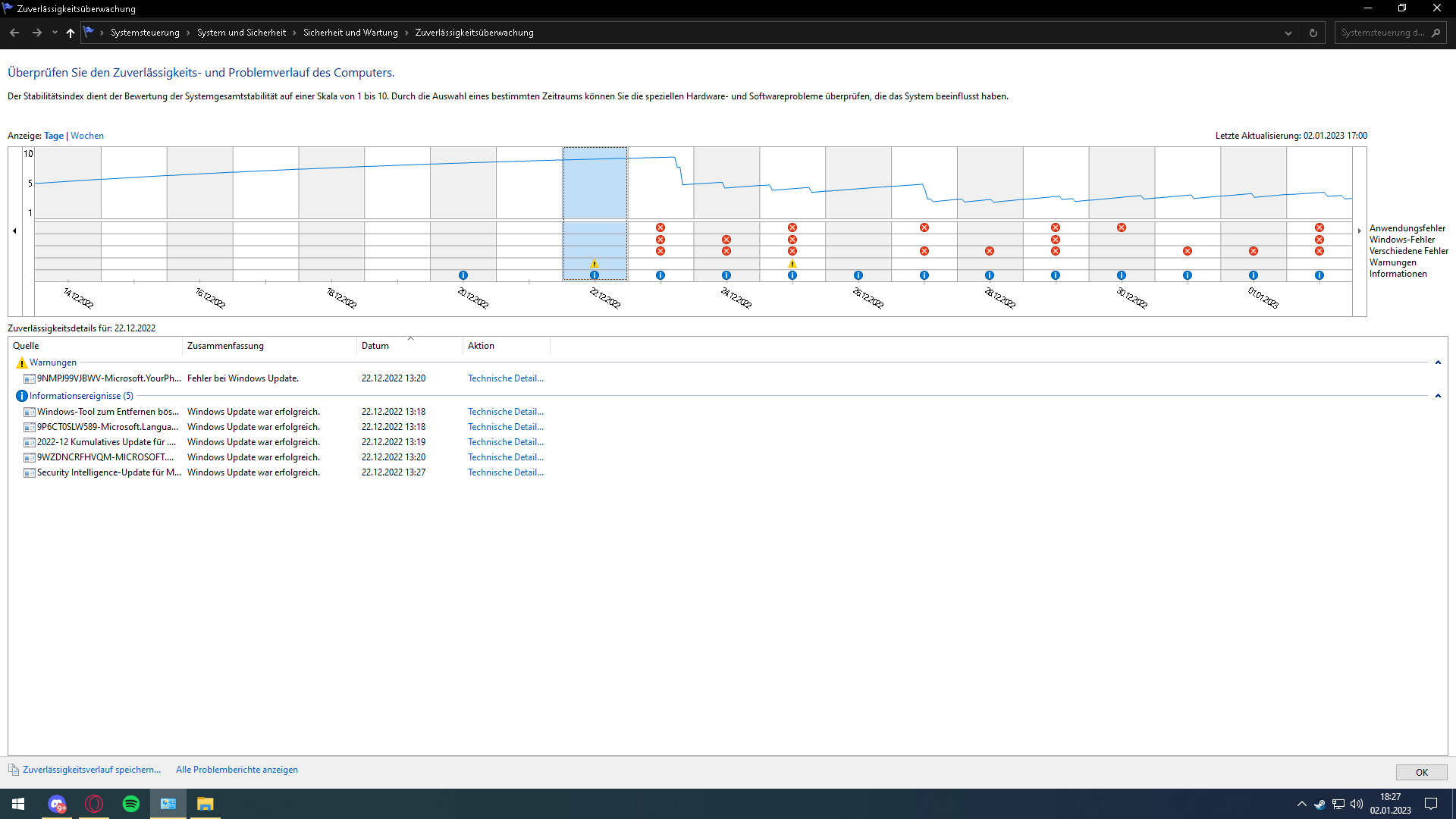

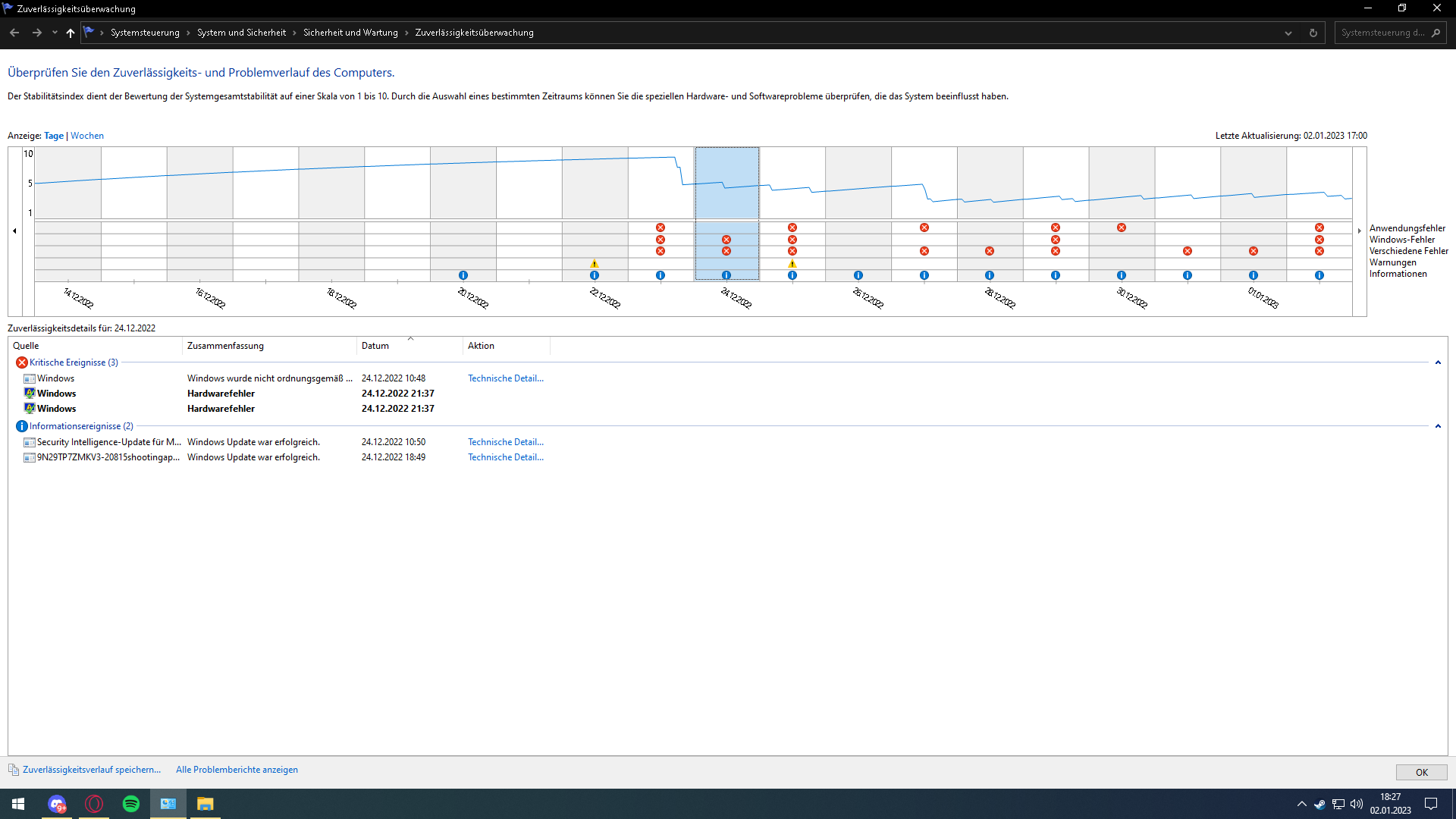

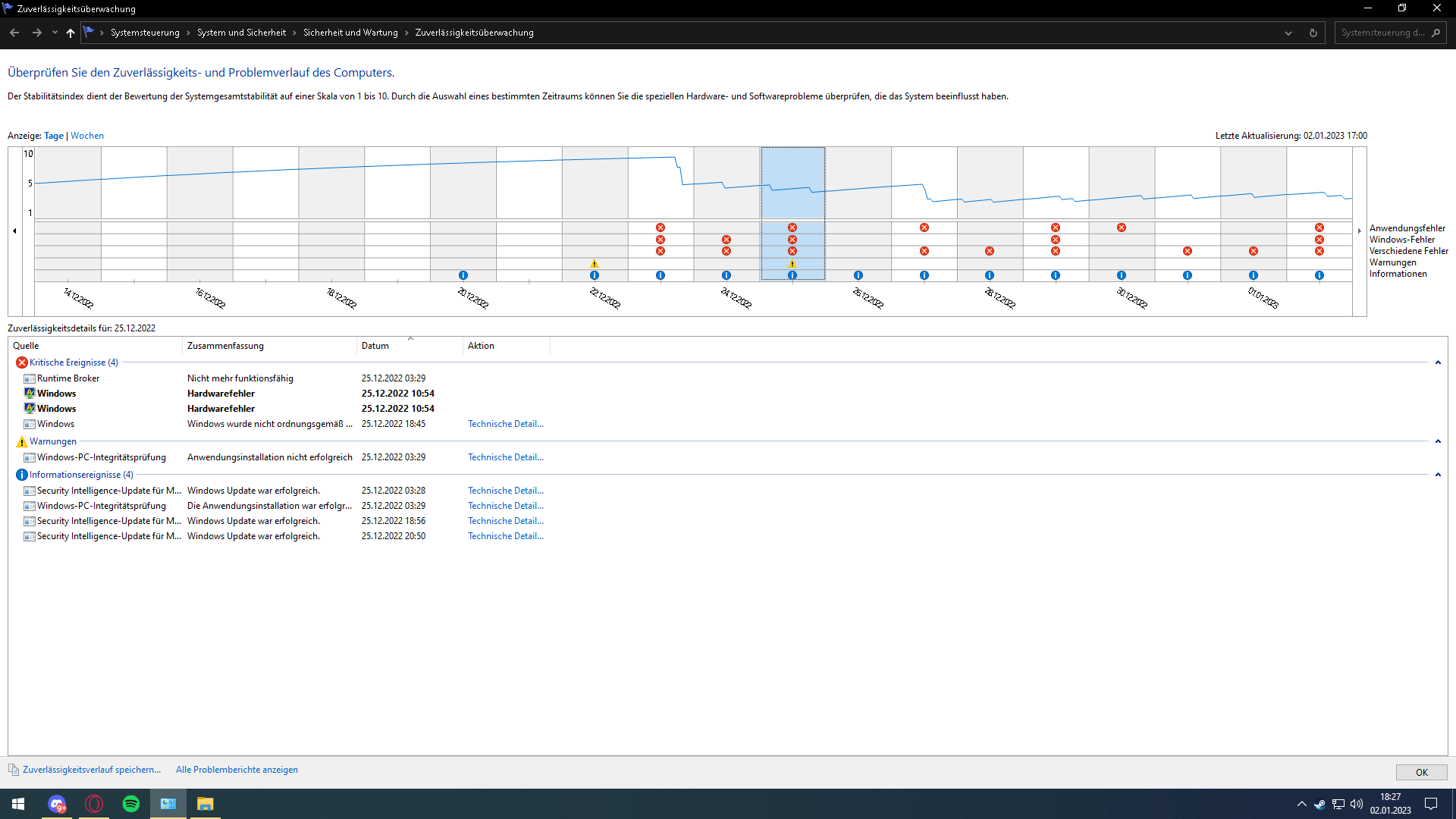

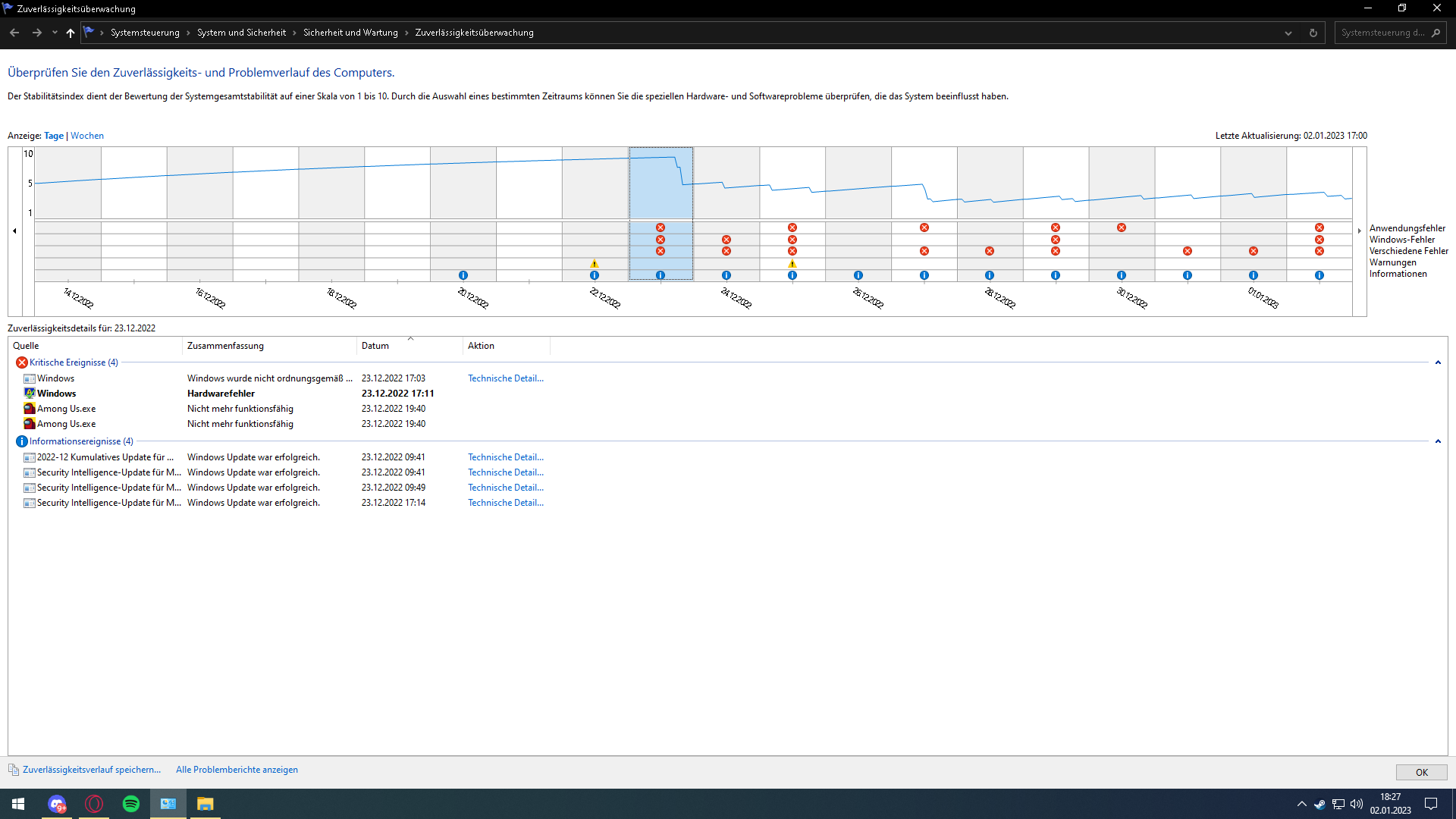

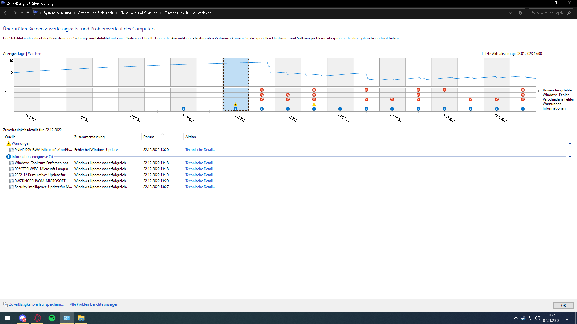

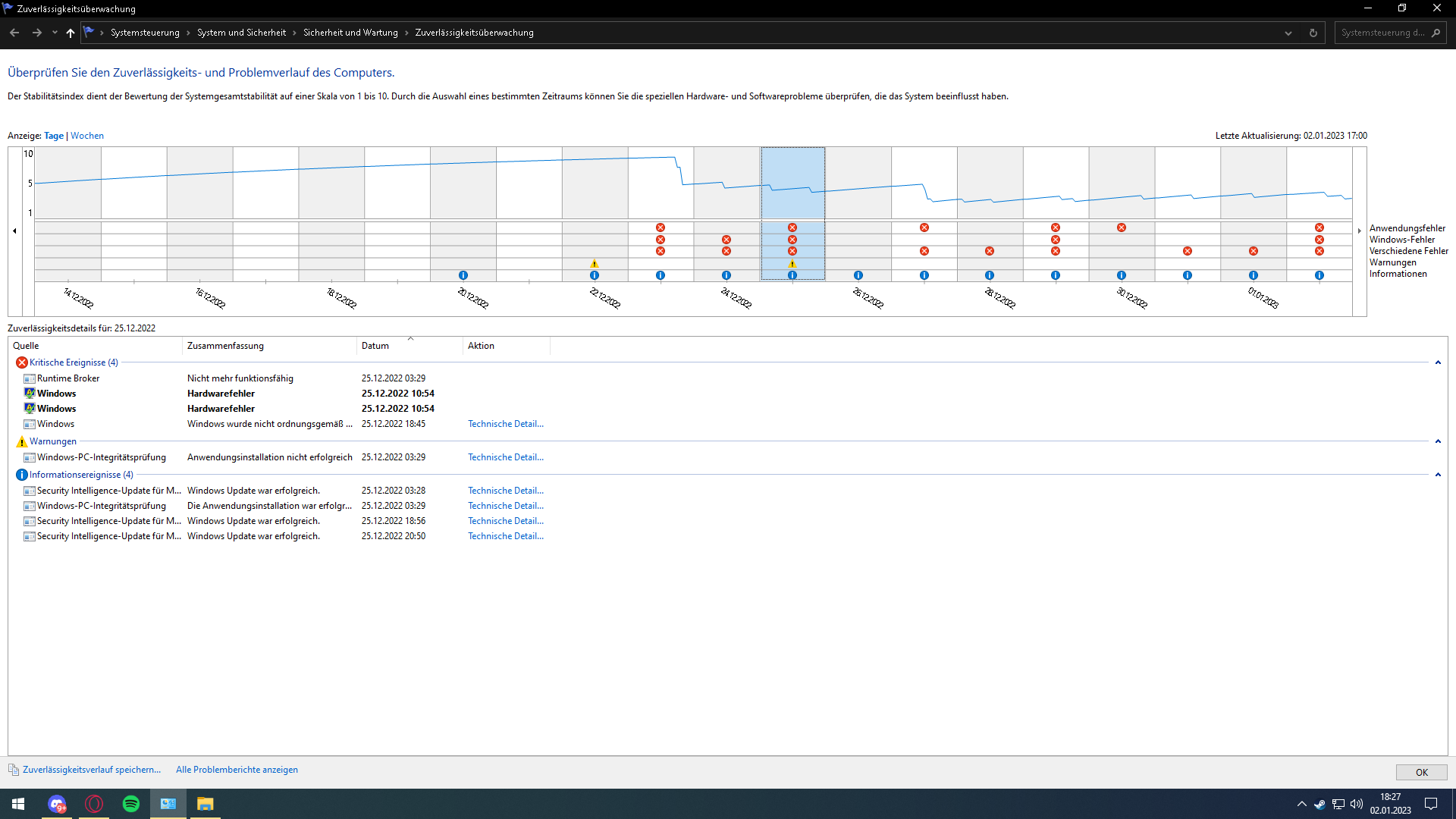

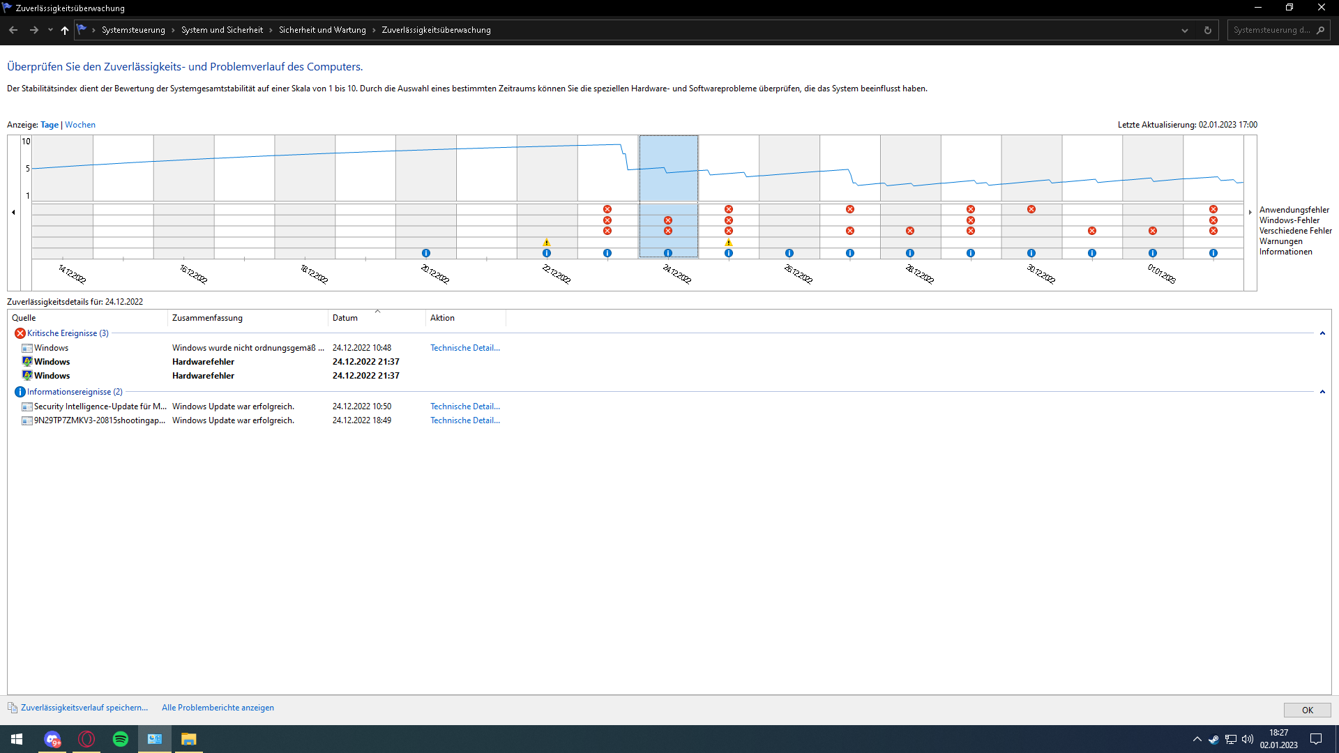

22. 23. 24. und 25. sollten interessant sein - da fing das an
und geh mal nach ganz links
ok, hatte fast erwartet, dass du jetzt was in richtung iCUE, Armory Crate oder Aurasync sagst.
Das sind der 22.,23.,24.,25. und 29.12
EDIT
Mein Bruder sagte grade, es geht bei ihm auch nicht mehr, wird also am Lenkrad liegen, da es beim Anstecken an den Strom Geräusche macht, vermute ich das USB-Kabel ist kaputt
am 22. ist dir ein update fehlgeschlagen, 9nmp....Yourphone
hast duw as mit your phone im namen installiert? kannst du sehen, ob das update zwischenzeitlich installiert wurde?
sonst starte mal im abgesicherten modus und setz deinen PC auf den Stand am 22. oder 21. zurueck, lass alle updates durch laufen und probier es nochmal.
Vorher daten der letzten woche sichern ;)
