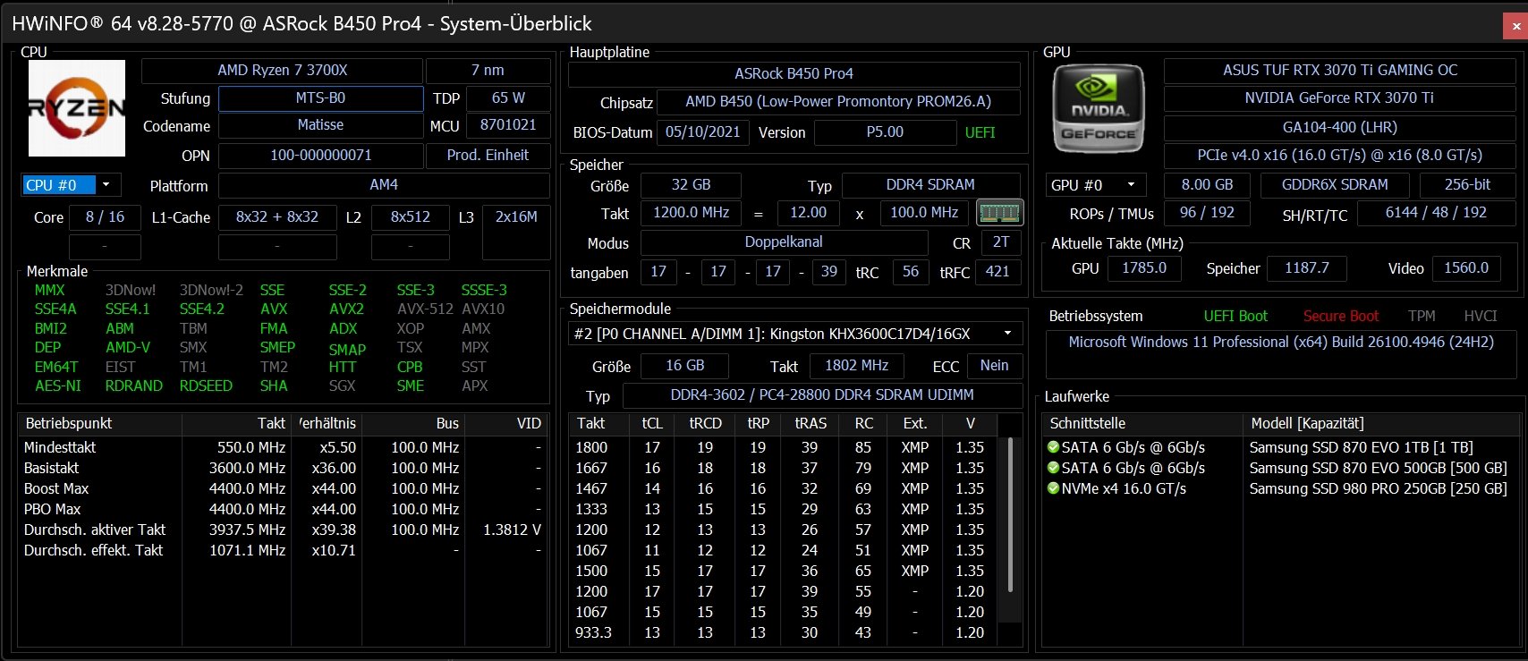

Beim Screenshot von HWiNFO fallen mir einige Dinge auf:
  • der RAM läuft nur im Basistakt von 2400 MHz, könnte aber mit 3200 MHz laufen
  • Das BIOS/UEFI deines Mainboards ist schon recht alt und könnte ein Update vertragen
  • danach sollten die AMD-Chipsatztreiber des Mainboards aktualisiert werden. (Den Treiber entwerder direkt bei AMD oder hier bei Computerbase ziehen)
  • Ist im BIOS "Resizeable BAR" aktiviert? Diese Einstellung könnte erst mit einem aktuelleren BIOS auftauchen.
Auf zusätzliche Software wie "Armoury Crate & Aura Creator" von ASUS oder ASRock Polychrome RGB verzichten.
Treiber der Soundausgabe und für das Netzwerk aktualisieren, gibt es bei Asrock.
Für Treiberupdates auf Software-Lösungen wie "Driver Booster", "Driver Easy", "DriverMAX" und so weiter verzichten, diese schaffen meist mehr Probleme als welche zu lösen.

Ja, da hast du mit allem Recht. Temps sind absolut ok. Wegen BIOS, da mach ich mal nix. WEIL Starfield und TitanQuest 2 und eben alle anderen Spiele problemlos laufen. Is ne alte Rübe der Rechner, aber alles lüppt.
