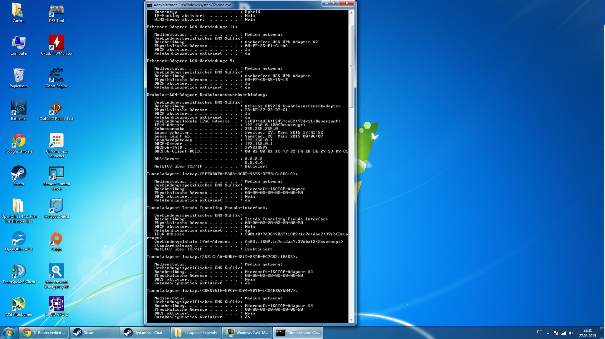

Poste doch auch mal die ipconfig /all Ausgabe von dem PC wenns grade funktioniert (Printscreen hier im Forum hochladen).
