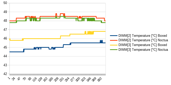

  • Hat das ganze auch Auswirkungen auf VRM, RAM und GPU Temperaturen ?

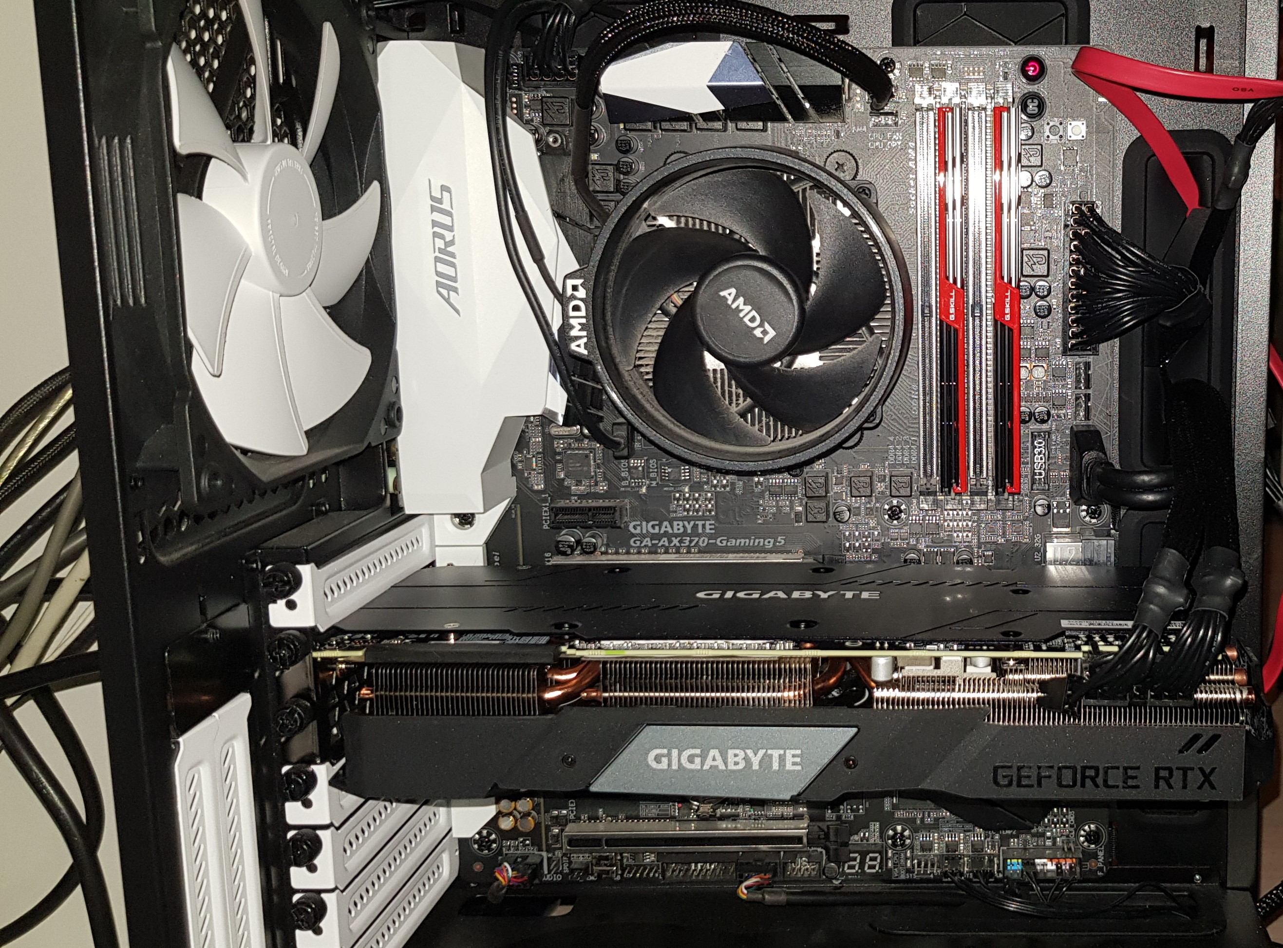

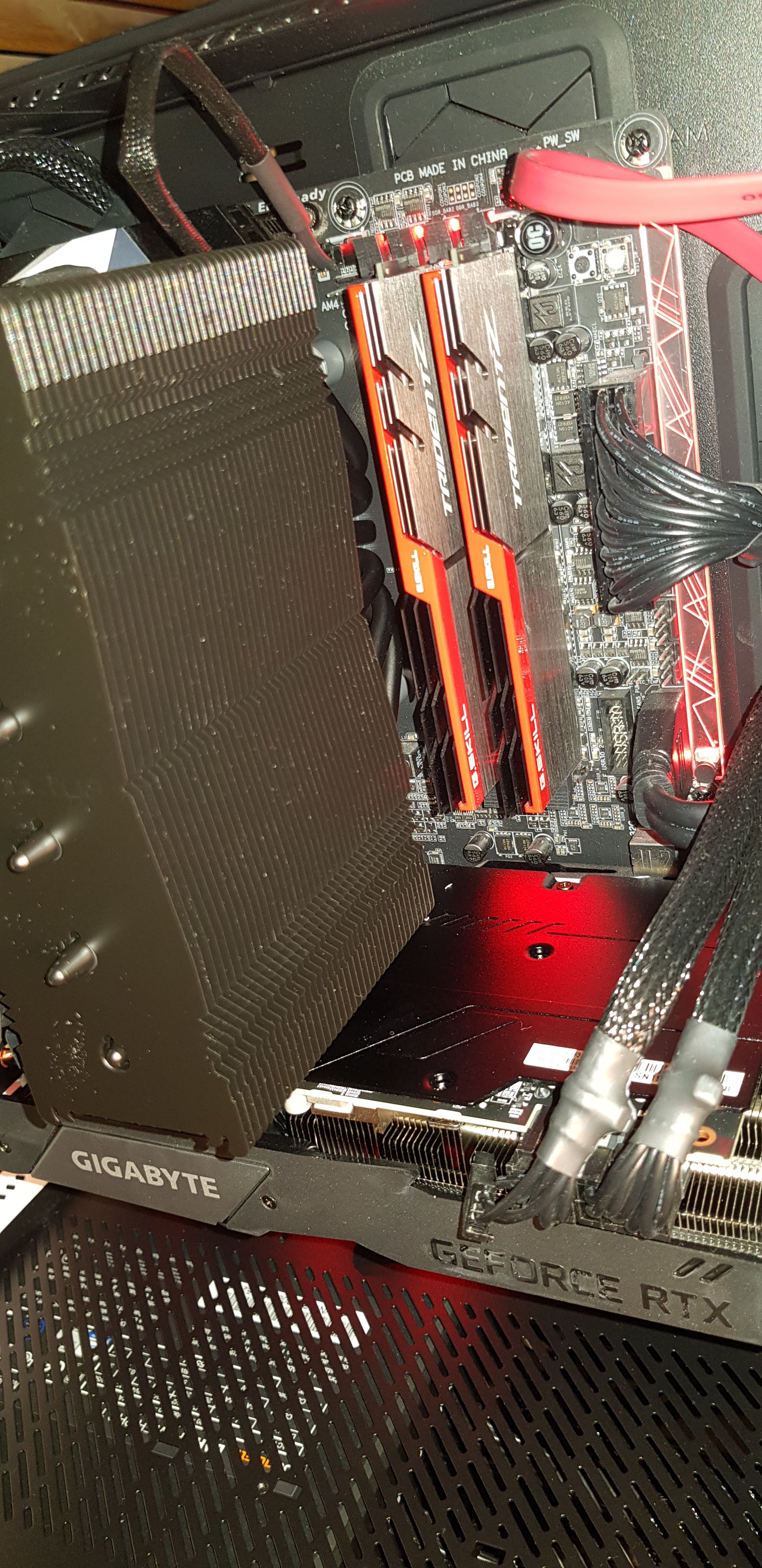

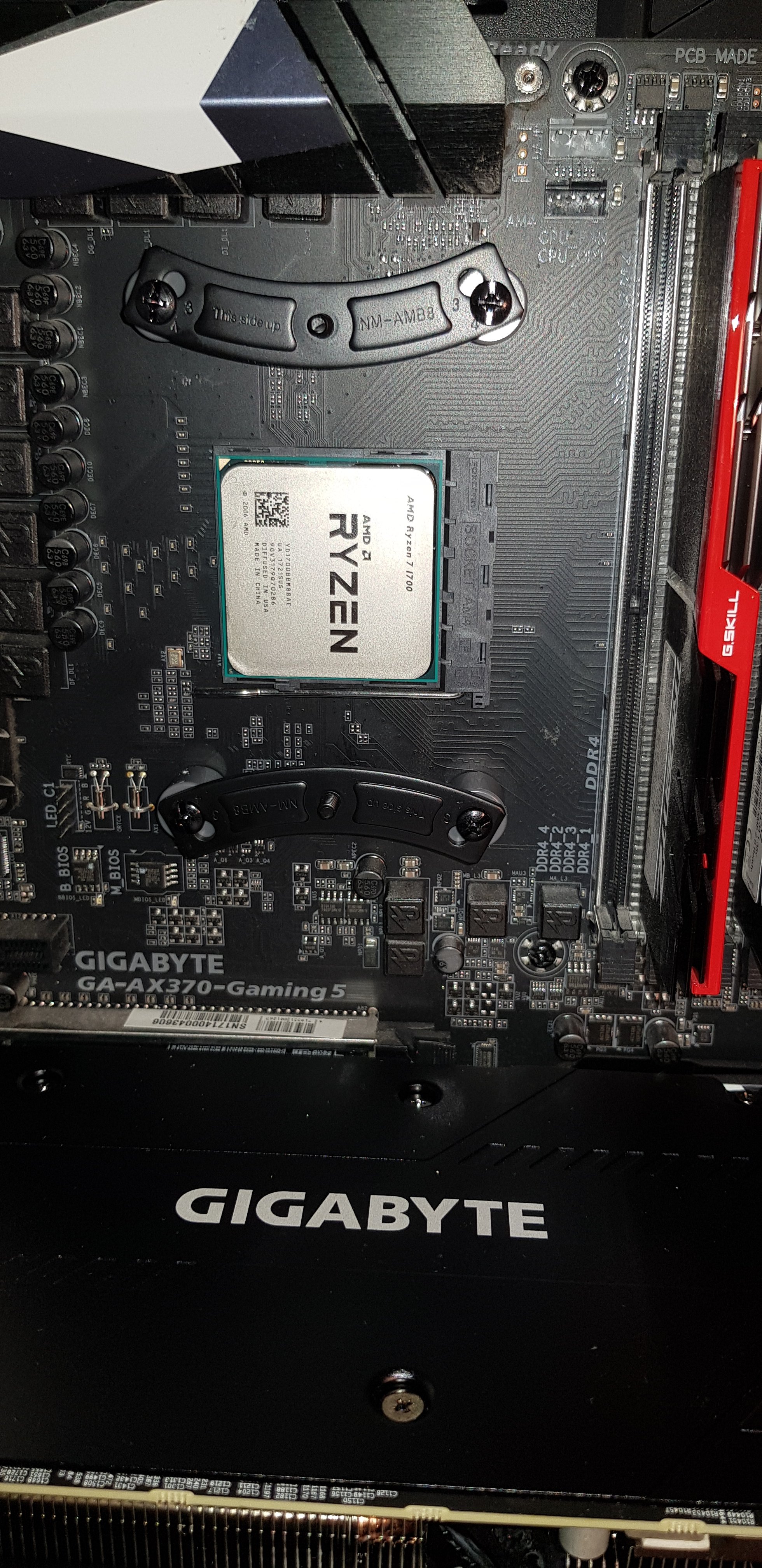

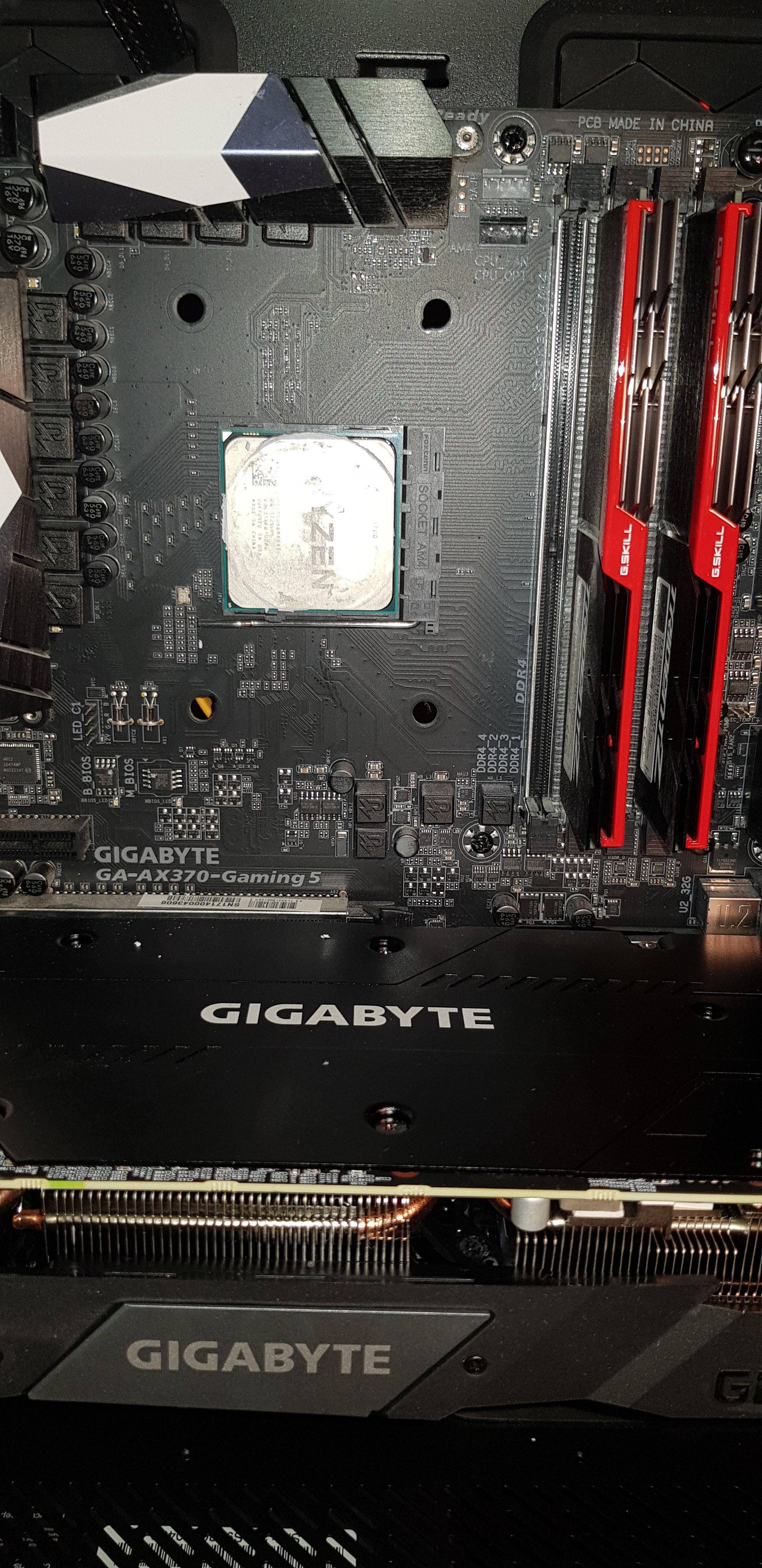

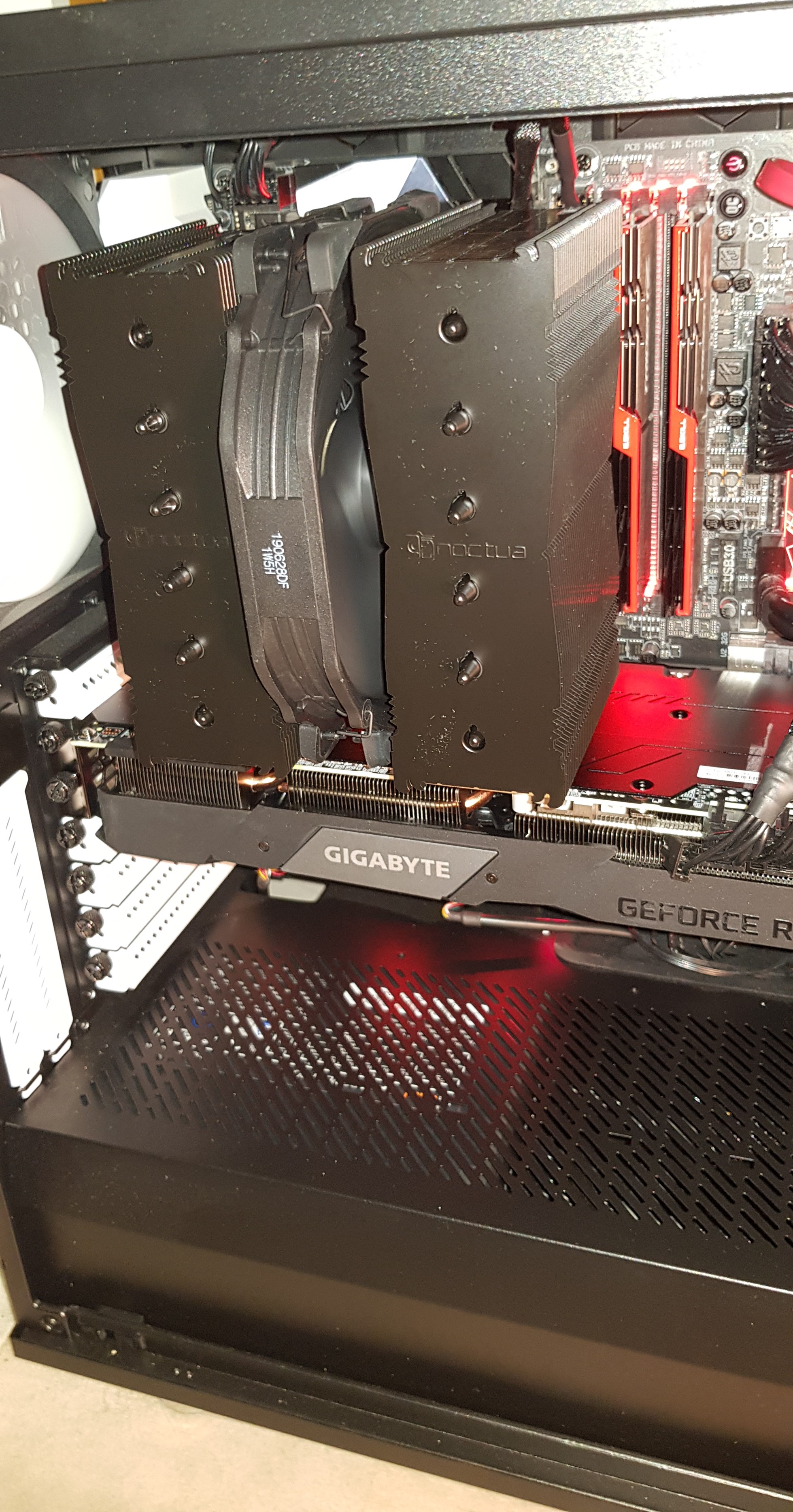

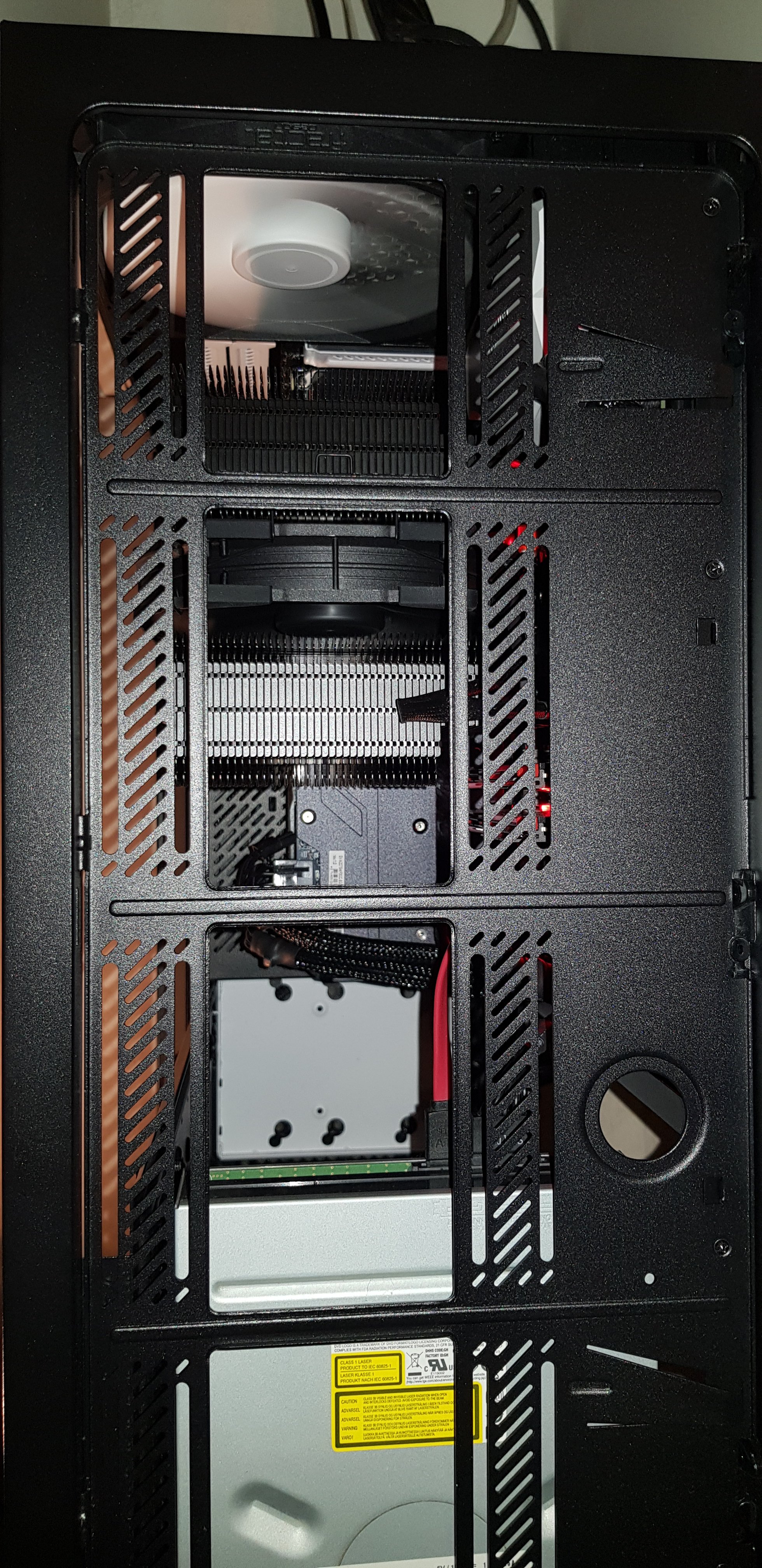

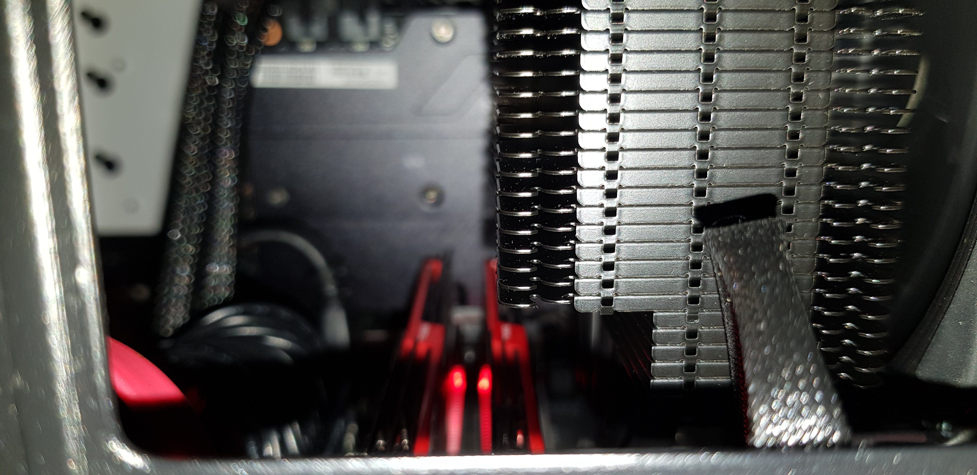

Einbau

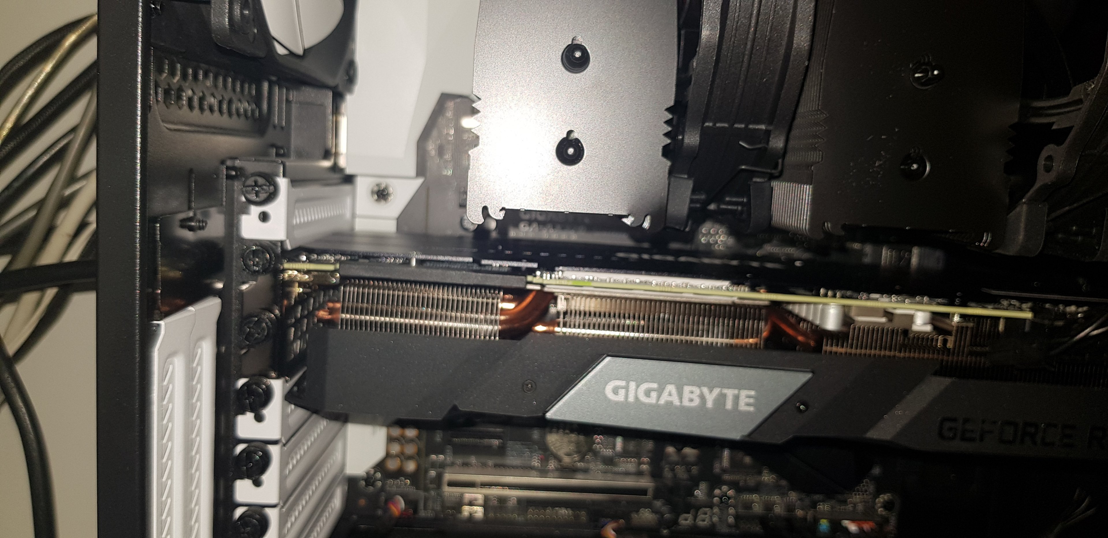

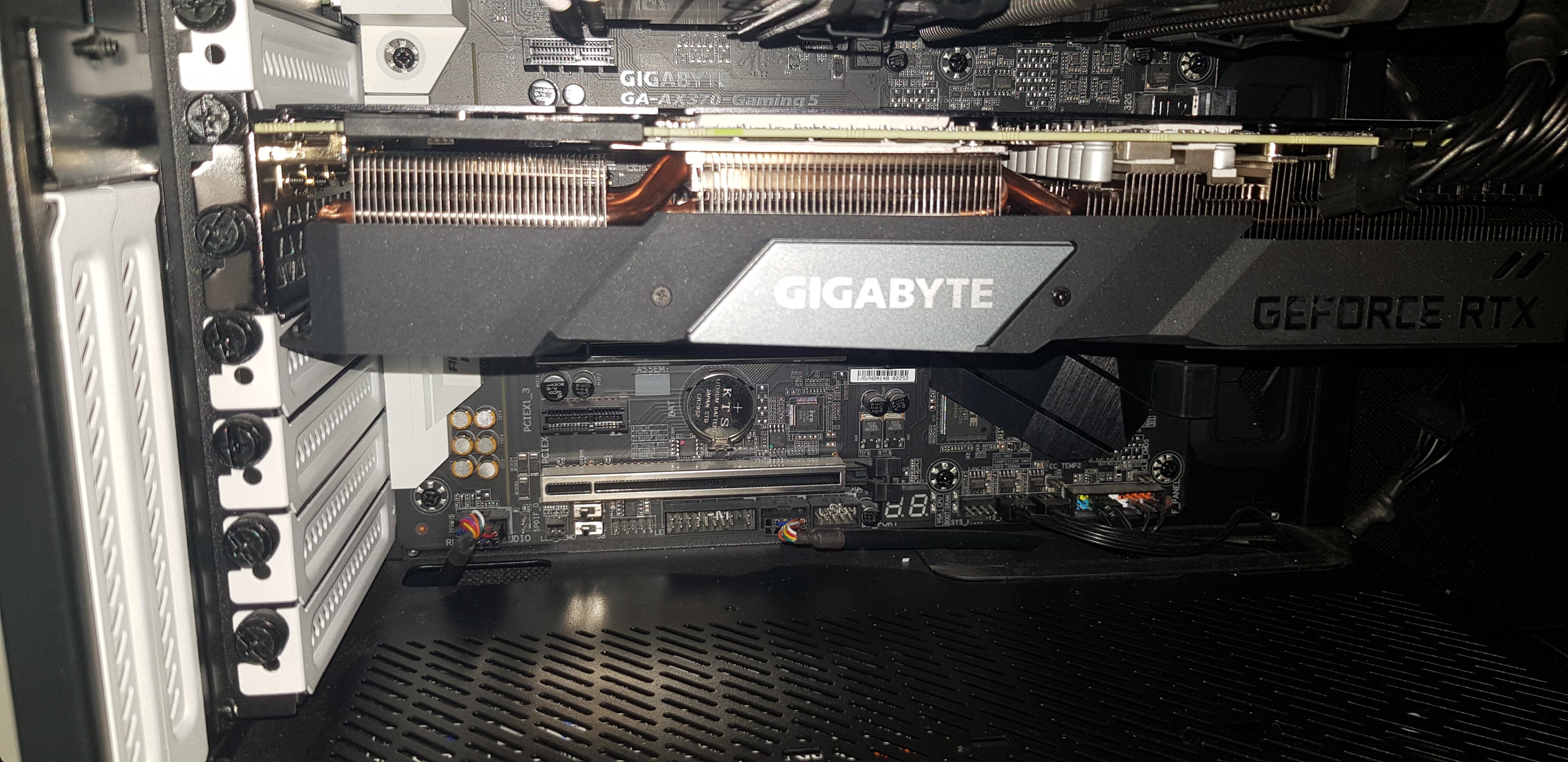

Zur Grafikkarte ist dank eines PCIe der noch über der Grafikkarte sitzt und bei mir ungenutzt ist, genug platz. Nach hinten und oben ist auch genug platz. Zur Seitenwand wird es da schon etwas enger, aber es passt noch ganz gut. Der Kühler passt auch wirklich gut über den Ram, solange der zweite Lüfter nicht genutzt wird. Sollte dieser gebraucht werden wird es wirklich knapp. Ich bekomme den Lüfter drauf, muss ihn allerdings etwas über den Kühler hinausragen lassen. Dadurch entsteht das Problem das der Lüfter an die Seitenwand anstößt. Die Seitenwand würde zwar noch zu gehen, die beiden kompetenten haben aber dann Kontakt. Deshalb betreibe ich den NH-D15 auch erstmals ohne diesen zweiten Lüfter. Zum Einbau selbst ist nicht viel zu sagen. Es ist einfach gestaltet, man muss bei AM4 4 Schrauben lösen und 6 schrauben wieder anziehen. Das Sollte jeder hinbekommen.
Frontlüfter.jpg Montage 1.jpg Montage 2.jpg Neu 1.jpg Ram 1 lüfter.jpg Ram mit Lüfter 2.jpg Topview.jpg Zweiter lüfter.jpg
Ram 1 Lüfter 2.jpg Ram mit lüfter seitenteil.jpg Ram mit Lüfter.jpg Platz zwischen Grafikkarte und Kühler.jpg

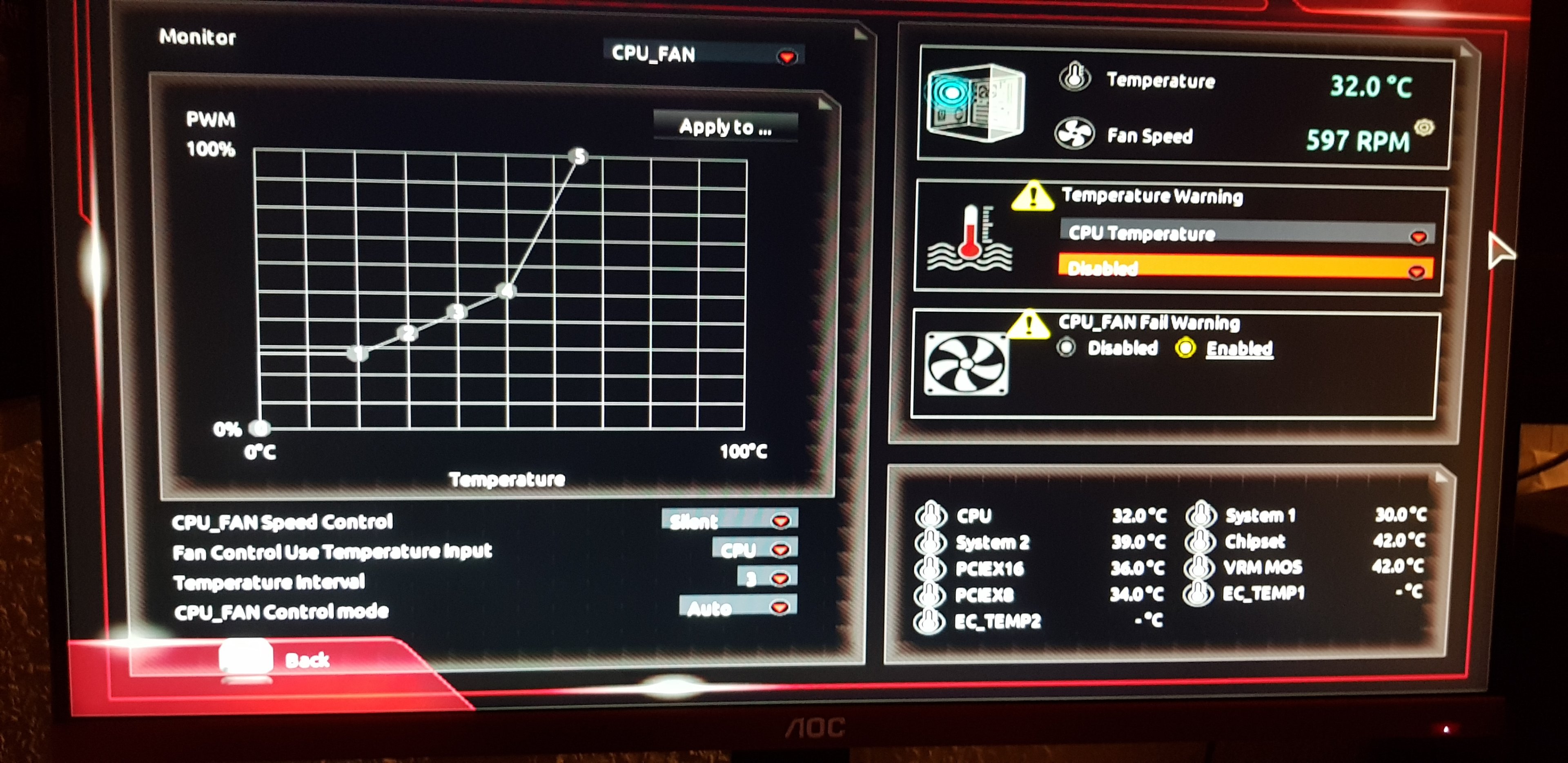

Bios und OC
Ziel des ganzen ist ein leiseres System. Deshalb habe ich die Lüfter kurven im Bios auf Silent gestellt (bei beiden Kühlern). Das hat auch schon bei dem Boxed Kühler einiges gebracht. Jetzt ist es natürlich subjektiv noch viel leiser. Ich habe bei meinem Ryzen1700 ein leichtes OC eingestellt. Die Spannungen habe ich komplett auf Stock bzw Automatisch, also ohne Anhebung, Offset oder so was gelassen. Den Multiplikator habe ich auf x35.5 gestellt. Das hat sich in der Vergangenheit als Stabil erwiesen. Und eine Spannungserhöhung kommt für mich nicht in Frage, da dadurch wieder mehr wärme entsteht, die abgeführt werden muss. Was wiederum höhere Lüfterdrehzahlen und somit ein lauteres System bedeuten würden.

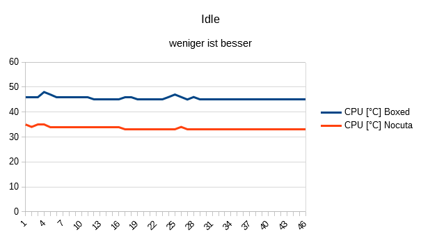

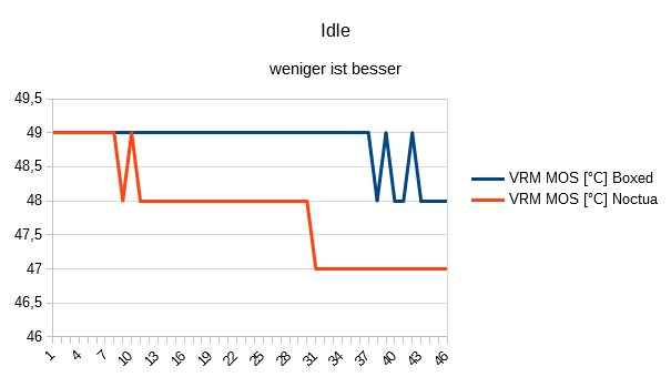

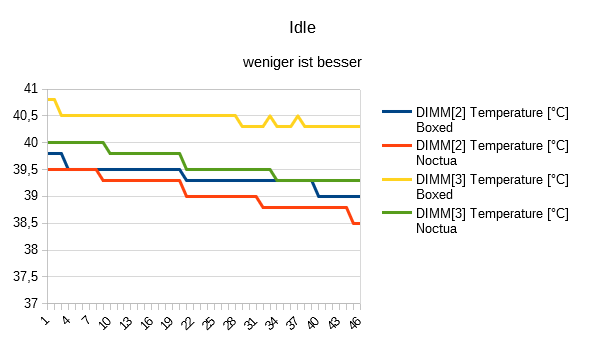

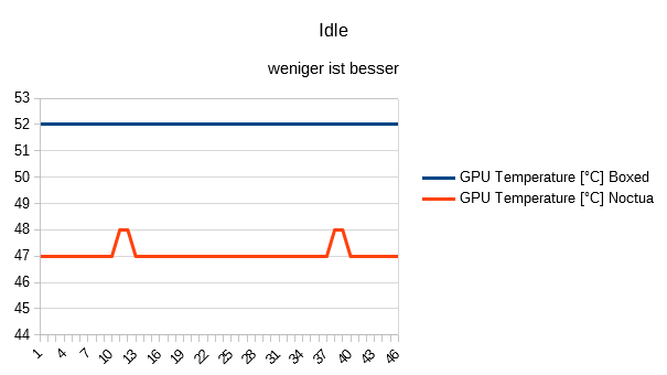

Idle
Hier zu sehen der Leerlauf mit einem Browser und 41 Tabs offen.

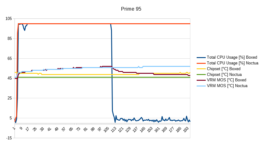

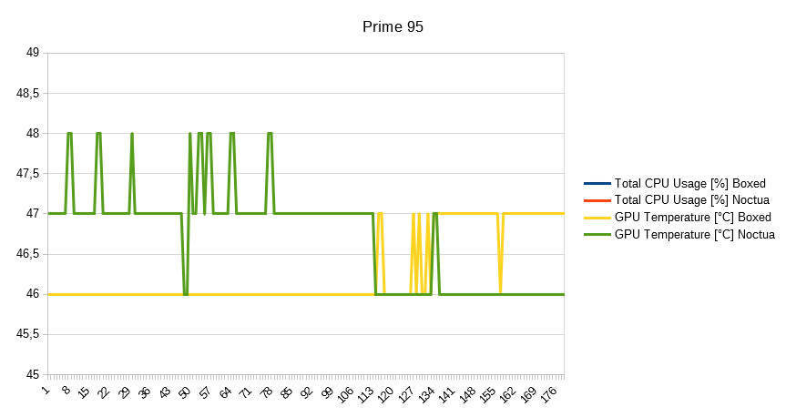

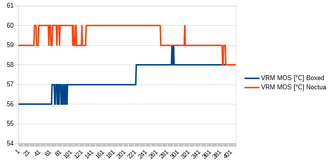

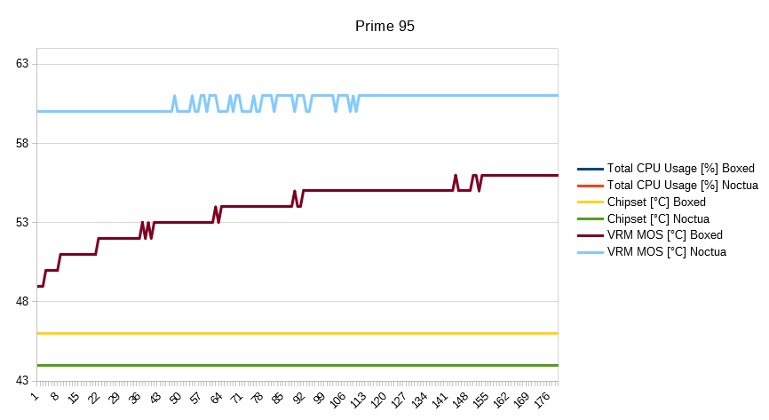

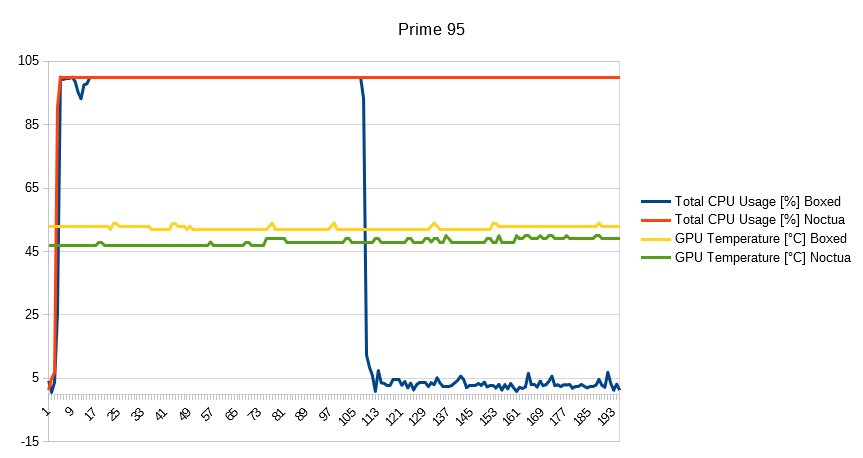

Prime

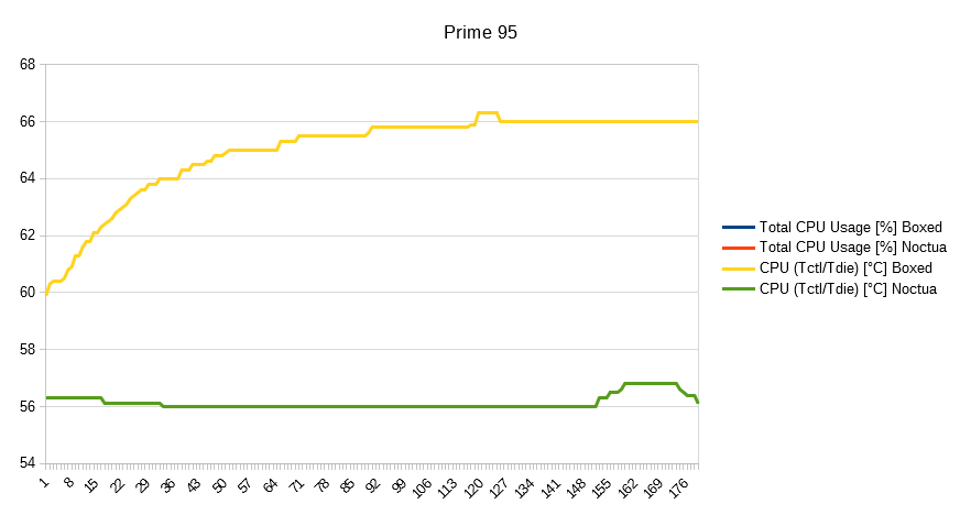

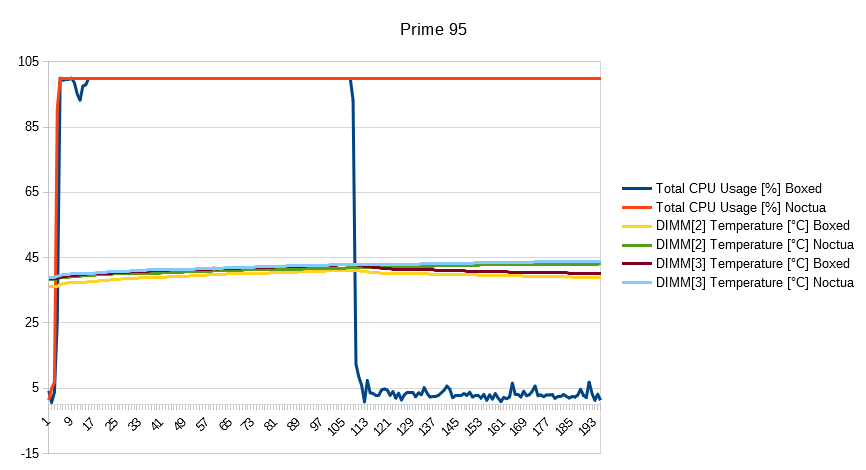

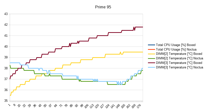

Hier habe ich zwei Durchläufe gemacht. Einmal um zu sehen wie schnell sich der Kühler bzw die CPU aufheizt und einmal ein 5min Durchlauf. Das sollte meiner Meinung nach reichen, da eine „Primelast“ in der Praxis wohl eher selten bis gar nicht vorkommt. Ich fand es daher als unnötig länger Prime zu testen
5Min Prime
Aufheizphase

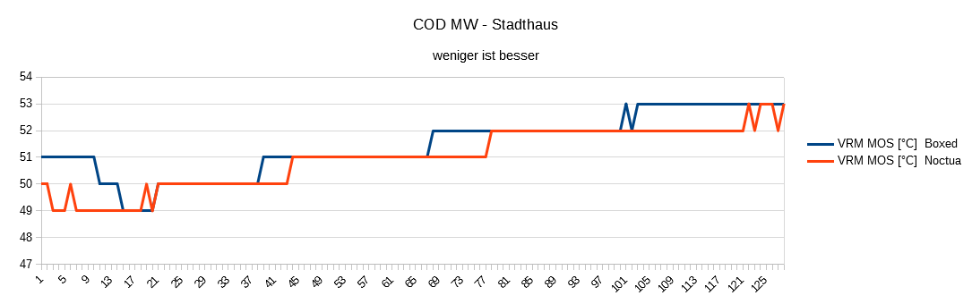

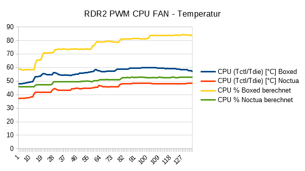

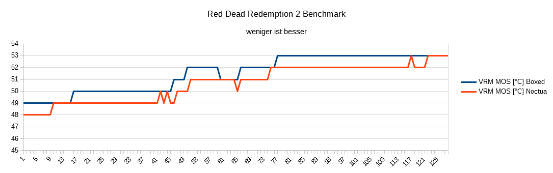

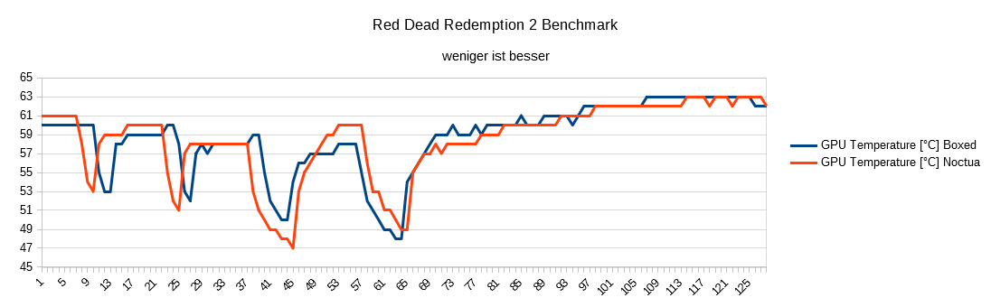

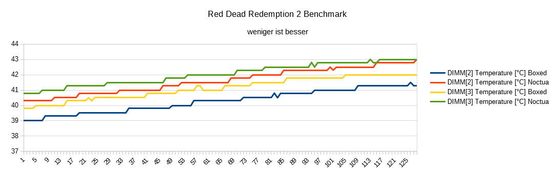

RDR 2
Hier sieht man einmal den RDR2 Benchmark und einmal etwas aus dem freien Spiel, allerdings erst nach ca 1std ingame sodass das System schon aufgeheizt war. Das ist natürlich nur bedingt vergleichbar, da es sich hier um nicht reproduzierbare lasten handelt, da ingame immer was anderes passiert.
Benachmark
Freies Spiel
RDR 2 Freies spiel GPU.png RDR 2 Freies spiel RAM.png RDR 2 Freies spiel VRM.png

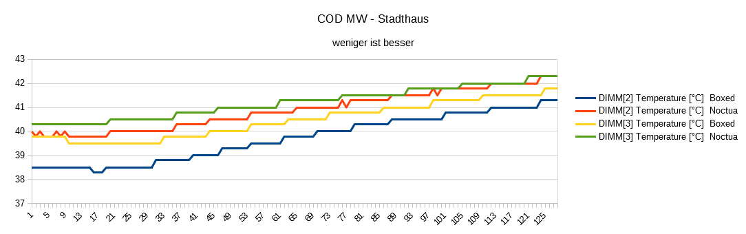

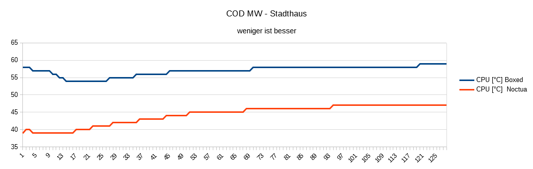

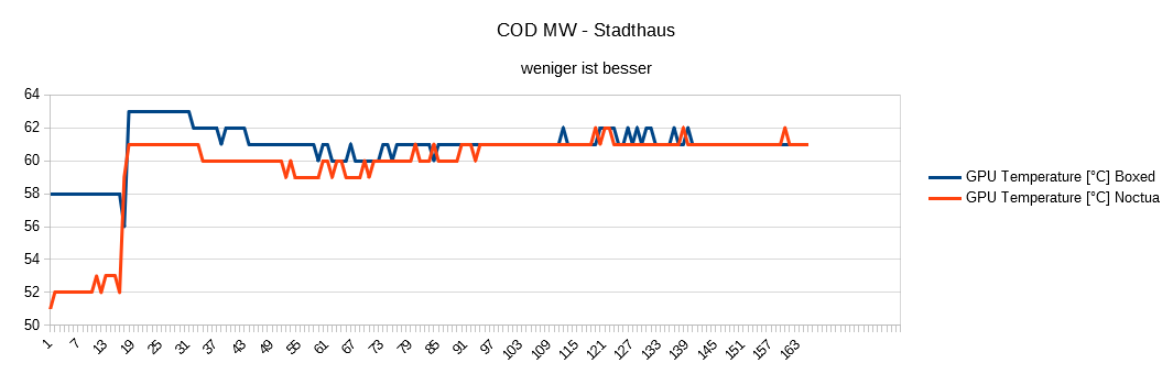

COD MW
Hier habe ich mal jeweils eine Mission (beides mal die gleiche) aus COD MW 2019 gespielt.
COD MW - Stadthaus GPU.png COD MW - Stadthaus RAM.png COD MW - Stadthaus VRM.png

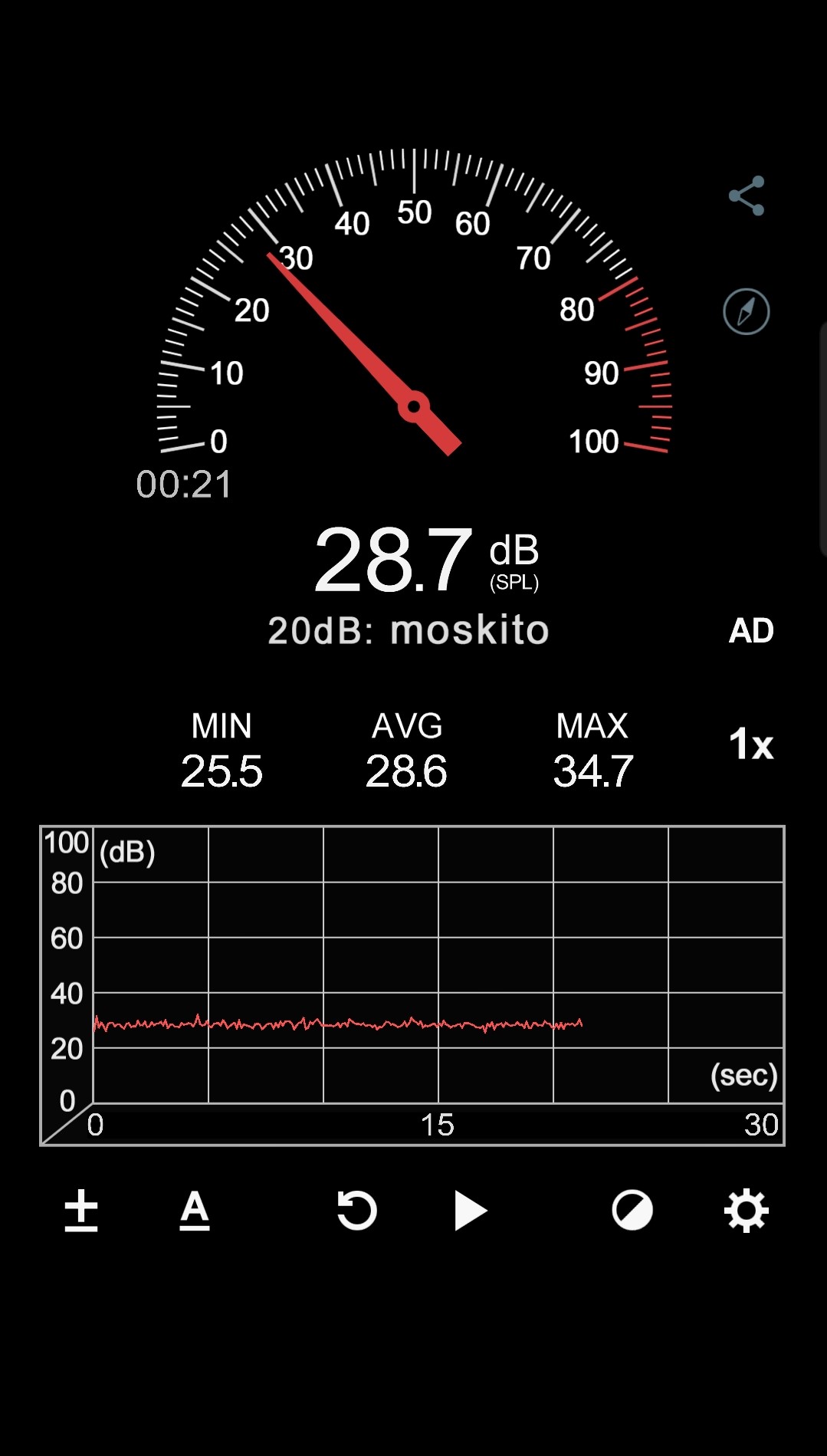

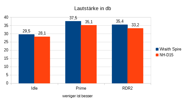

Lautstärke
Ich habe versucht ein Lautstärke Vergleich zu erstellen. Die Richtigkeit der Daten darf aber angezweifelt werden, da ich kein Messgerät hier habe, habe ich mit meinem Handy und einer App gemessen. Um einen unterschied zu sehen sollte es aber ausreichen. Das Problem bei der Einheit Dezibel ist halt die Logarithmische Skalierung. Gefühlt ist das System viel leiser als die Messwerte es vermuten lassen würden. Allerdings ist auch klar, das die Grafikkarte einen großteil an Geräuschen beim Gaming ausmacht. Subjektiv ist es auf jedenfall, gerade unter last sehr viel leiser.
Nachtrag: Der Noctua Lautstärke Test wurde bei 1021 UPM gemacht. Laut Hersteller kann der Lüfter max 1500UPM machen. Somit hat das Mainboard den Lüfter auf 68% geregelt.
Der Boxed Lautstärke Test wurde bei 2700UPM gemacht. Das entspricht laut angaben, die Maximal mögliche Drehzahl, somit auf 100% geregelt.

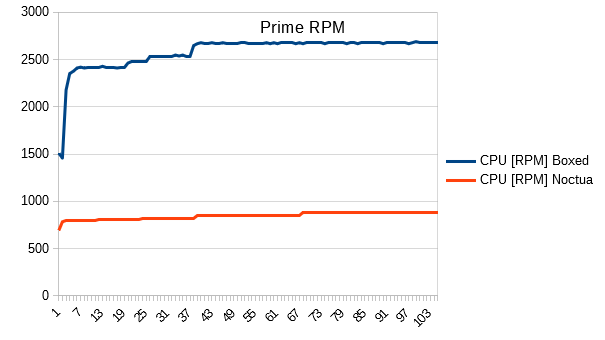

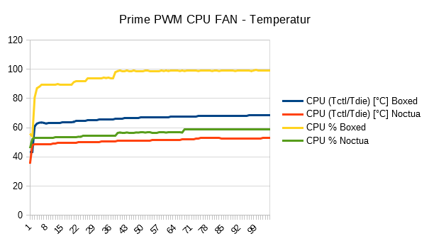

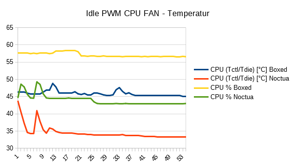

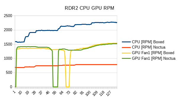

Drehzahlen und PWM Regelung
Das Mainboard regelt die Lüfter temperaturabhängig und je nachdem wie die Einstellungen im Bios sind. Durch die Hersteller angaben der Lüfter ist es möglich die Drehzahl in einen Prozentwert umzurechnen. Damit kann man dann auf die PWM Regelung schließen. In den folgenden Diagrammen sieht man sehr schön den Unterschied. Während der Lüfter des Wraith Spires schon früh, nah an die obere regel grenze kommt, hat der NH-D15 noch sehr viel Luft nach oben.
Leider ist es schwer die Drehzahlen, und Temperaturen aufgrund der Skalierung in einem Diagramm unterzubringen.
Prime PWN CPU FAN.png Prime RPM.png RDR 2 CPU GPU RPM.png RDR 2 PWM CPU FAN.png

Es gibt tatsächlich Auswirkungen auch auf die anderen Komponenten. Auch wenn diese Auswirkungen wahrscheinlich zu vernachlässigen sind. Der Ram ist unter last insgesamt etwas wärmer, das ist wohl durch die andere Bauart bedingt. Durch den Topblower hat der Ram immer etwas Luft abbekommen. Die Luft zieht jetzt wohl eher über den Ram weg. Allerdings sind im Idle alle Temperaturen besser. Das Liegt wohl auch daran das die GPU die Lüfter ganz abschaltet und etwas vom Luftstrom oberhalb profitiert. Die CPU Temperatur liegt immer unter der des Boxed (was auch wenig überraschend ist). Bei den VRMs und der GPU Temperatur lässt sich unter last meiner Meinung nach keine klare Auswirkung sehen. Da sich diese je nach Test bzw je nach Spiel mal verbesserten und mal verschlechterten.
Übrigens ich habe den Wraith Spire, der ja bei der CPU dabei ist, lange genutzt. Er ist wirklich ein guter kühler und reicht auch aus um den Ryzen 1700 mit meinem OC zu kühlen und das ohne einen Aufpreis. Er ist mir nur etwas zu laut und gerade bei so ruhigen spielen wie es teilweise bei RDR2 der fall ist, störte mich die Lautstärke dann doch. Denn gerade in RDR2 passiert, wenn nicht gerade eine Schießerei ist oder man sich in der Stadt befindet, soundmäsig oft lange nicht sehr viel. So kommen dann die Lüfter doch wieder hörbar durch.
Es ist unter last sowie im idle also wirklich merkbar leiser geworden. Ingame muss man sagen ist die Grafikkarte noch gut hörbar.

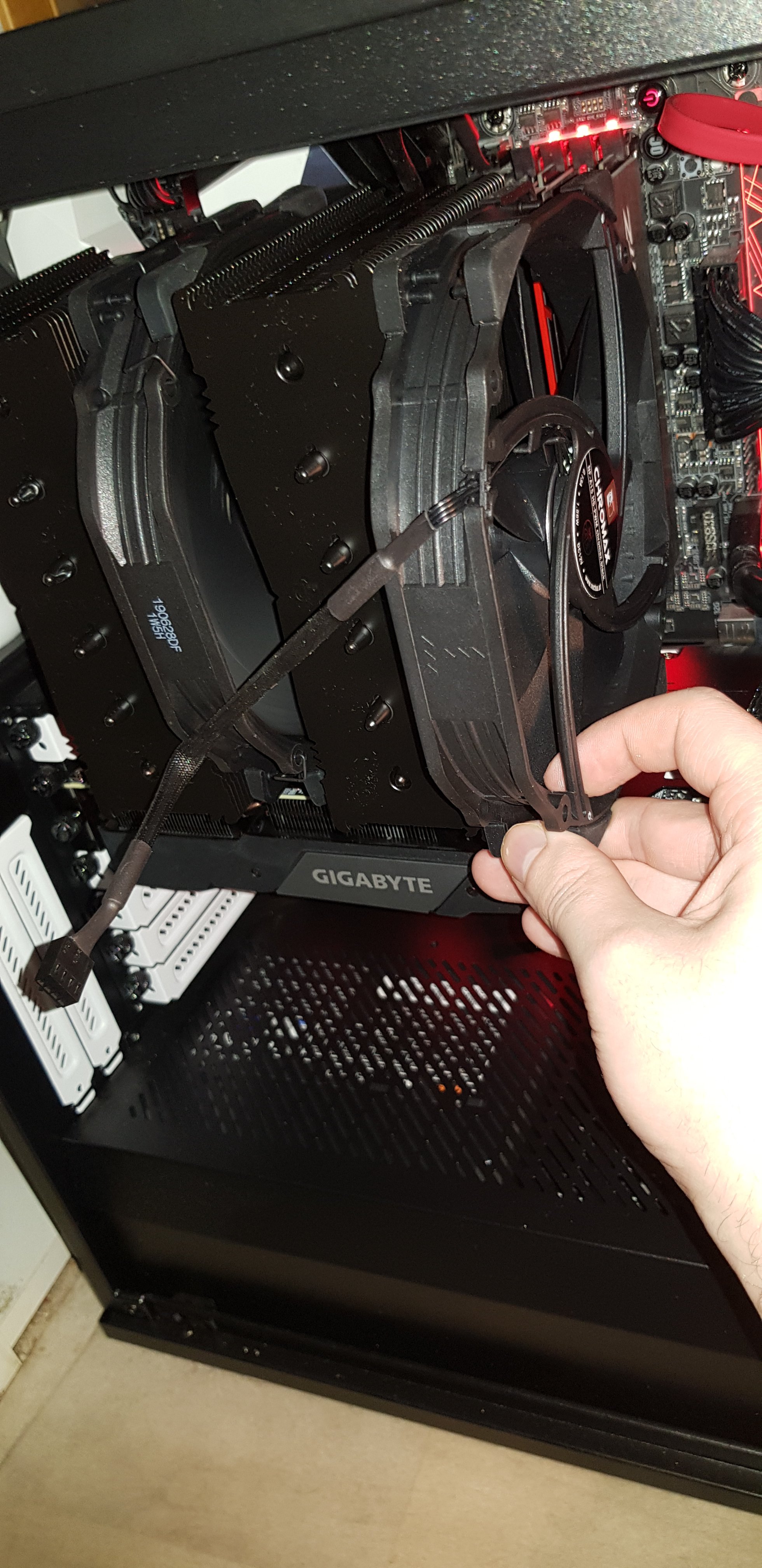

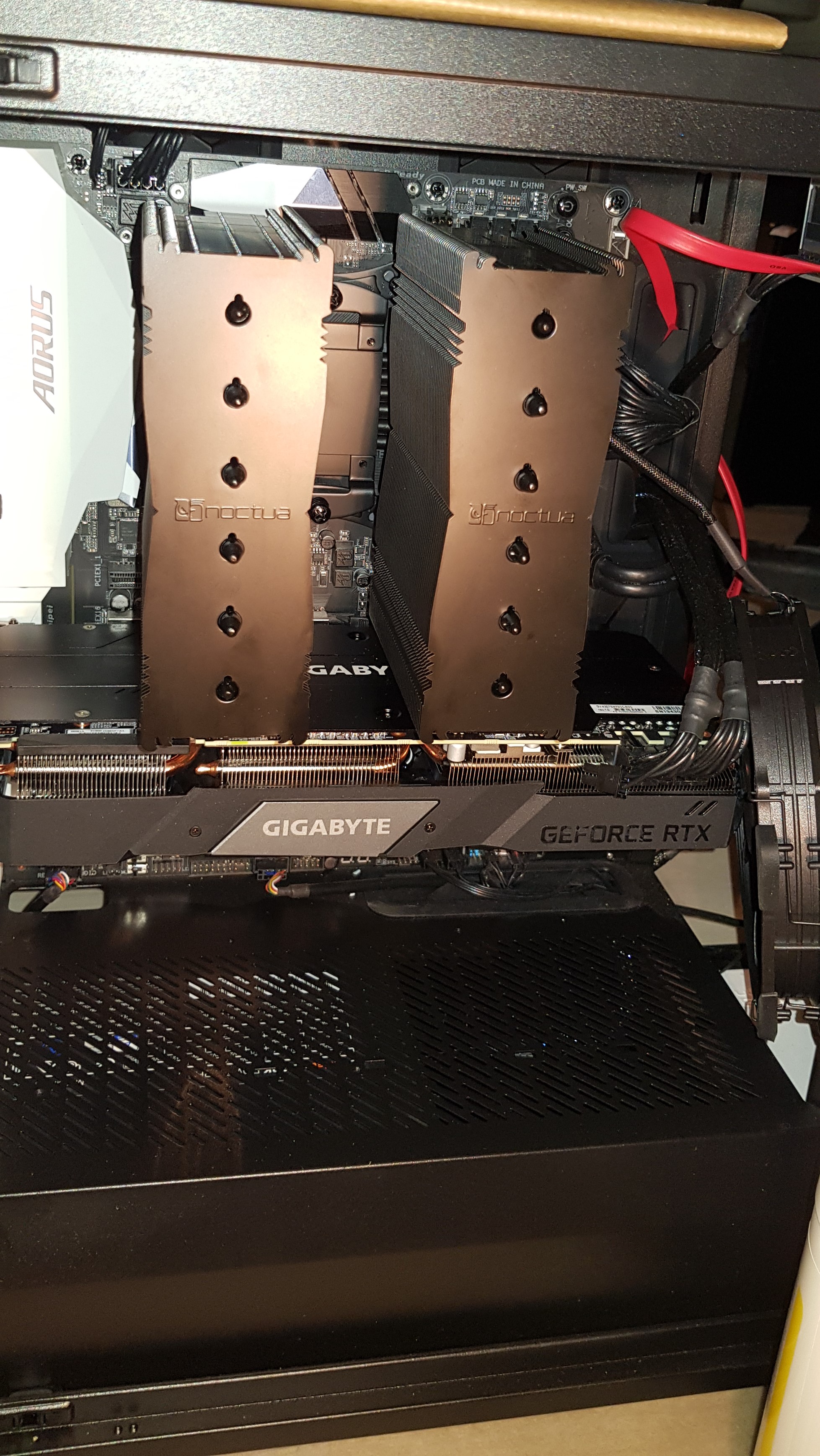

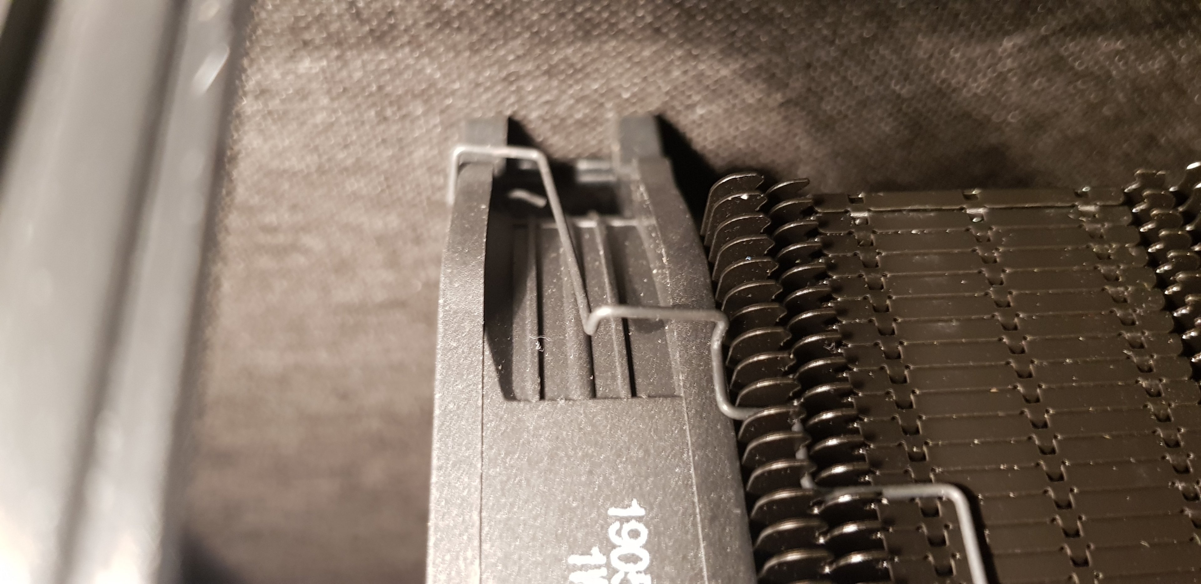

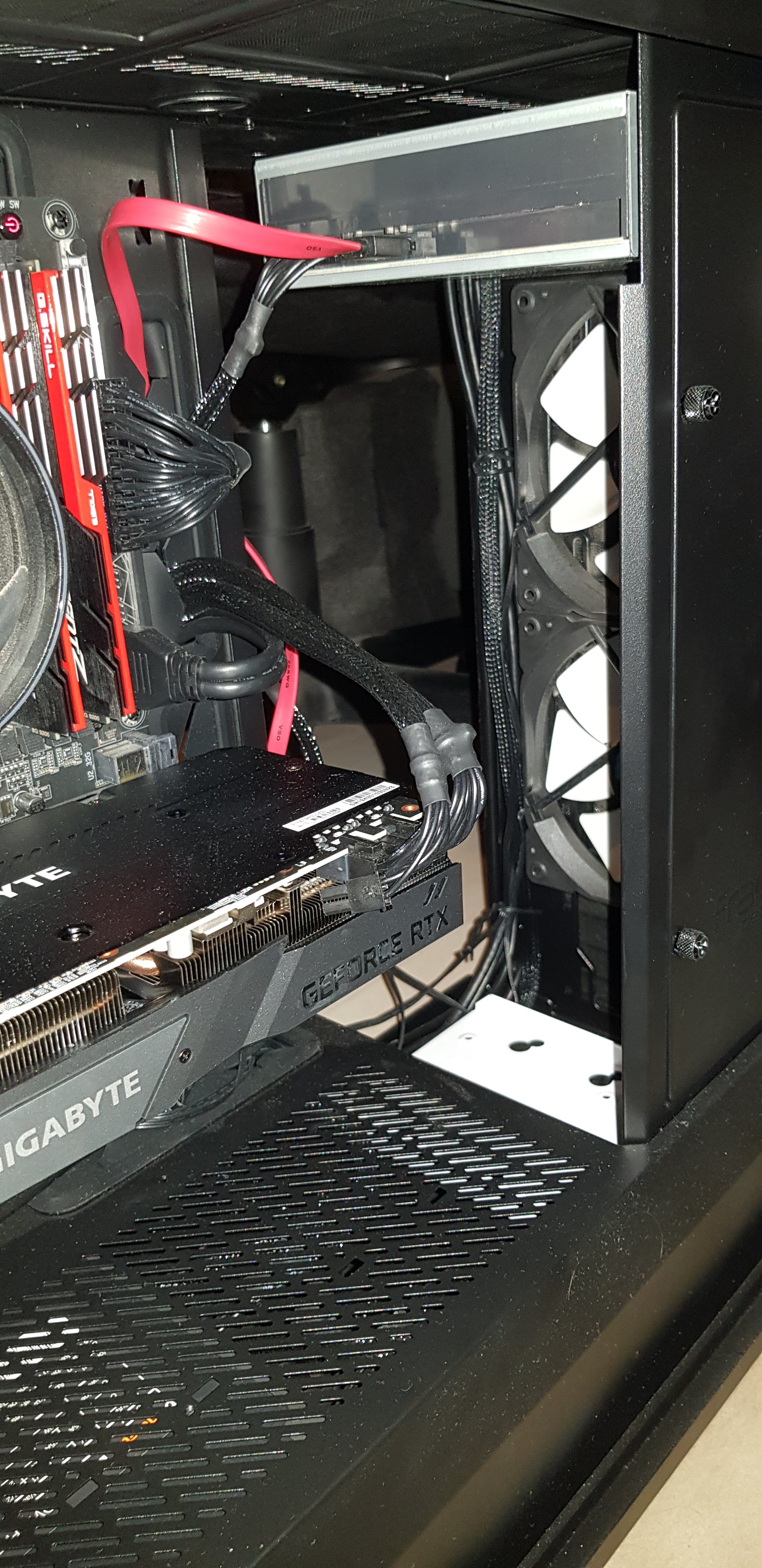

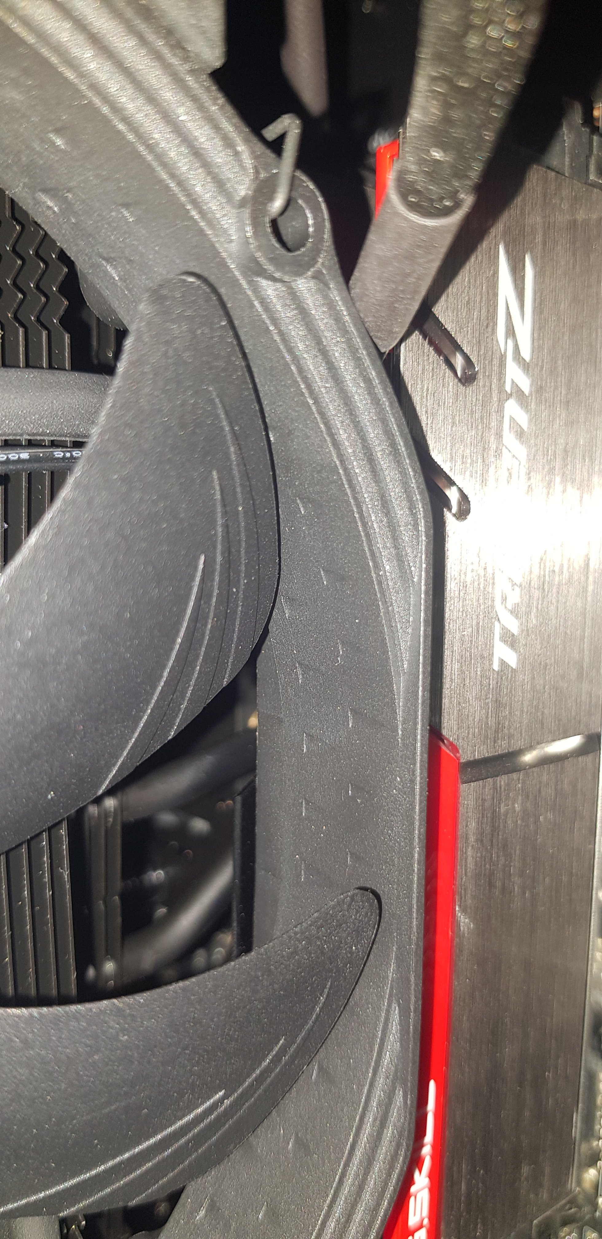

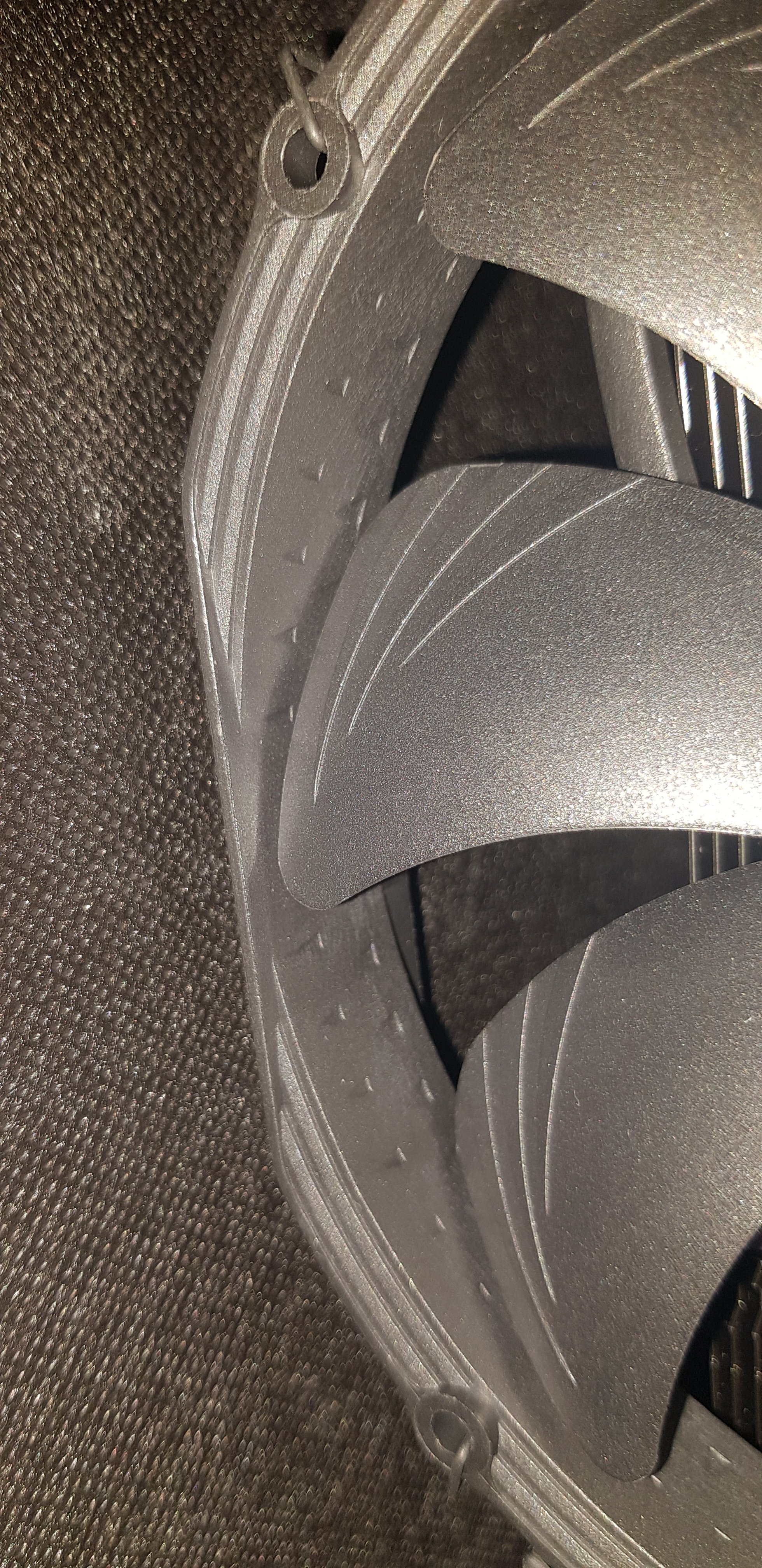

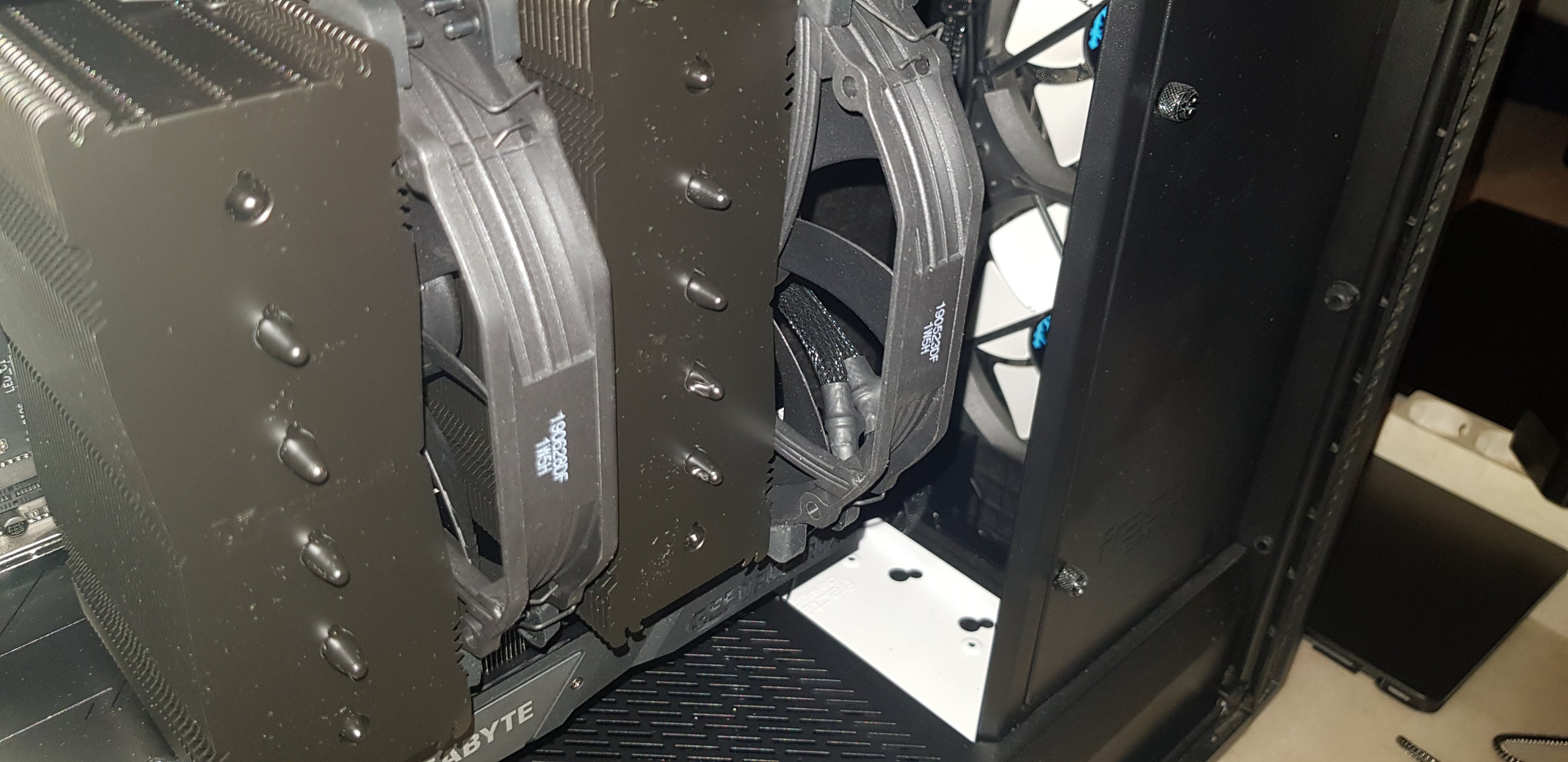

Einbau
Es ist zwar wirklich eng mit dem 2ten Lüfter. Ich habe das Gehäuse aber ohne Gewalt zu bekommen. Für mich wird das aber wahrscheinlich keine Dauerlösung bleiben.

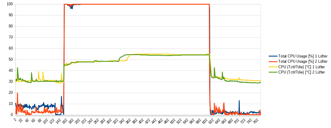

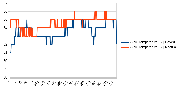

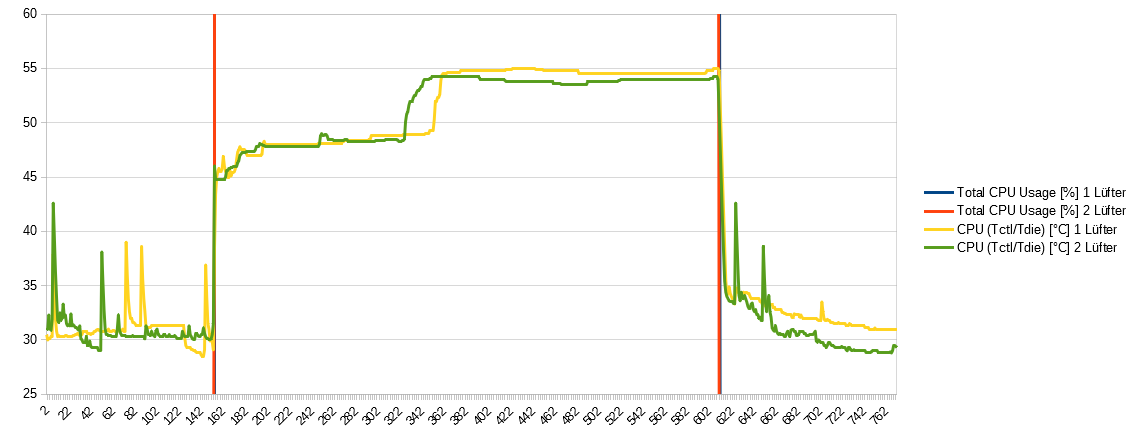

Kühlleistung
Wie zu erwarten war, sind 2 Lüfter kühler. Aber auch etwas Lauter. Ich glaube unter anderen Bedingungen, sommerliche Temperaturen z.b. macht der 2te Kühler etwas mehr Sinn als jetzt. Das ganze ist ein Prime Test. Der diesmal etwas länger ging (17min last 3min vorher und 3min nachher). Zu sehen ist 2mal die gleiche Grafik nur einmal mit etwas mehr zoom.

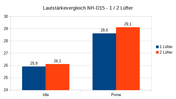

Lautstärke
Der Lautstärke Test darf natürlich nicht fehlen :D Auch hier dürfen die Daten angezweifelt werden. Subjektiv würde ich sagen, ist nur ein geringer unterschied in der Lautstärke wahrzunehmen. Aber er ist Wahrzunehmen. Diese Messung ist auch nicht mit der ersten vergleichbar, da ich hier etwas anders als in der Boxed vs NH-D15 "gemessen" habe
Drehzahlen:
1Lüfter idle: 602
1Lüfter last: 989
2Lüfter idle: 625 / 628
2Lüfter last: 958 / 952

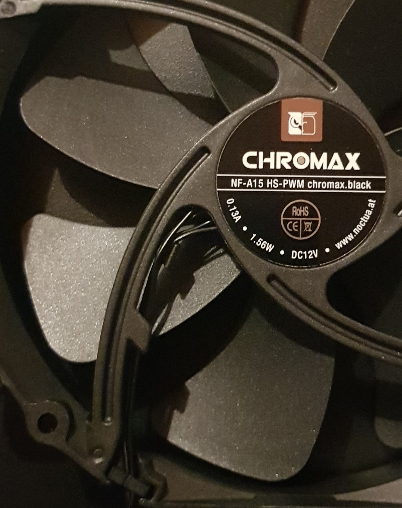

Die Kabelführung der Lüfter finde ich für den Preis nicht angemessen.
Die Kühlleistung verbessert sich logischerweise etwas. Aber bei den aktuellen Außentemperaturen nicht nennenswert viel. Die Lautstärke wird auch etwas mehr. Also alles wie zu erwarten war. Auf die Grafikkarte hat das absolut keine Auswirkung. Jedenfalls nicht bei nur CPU last. Andere Scenarien wurden auch nicht getestet.
