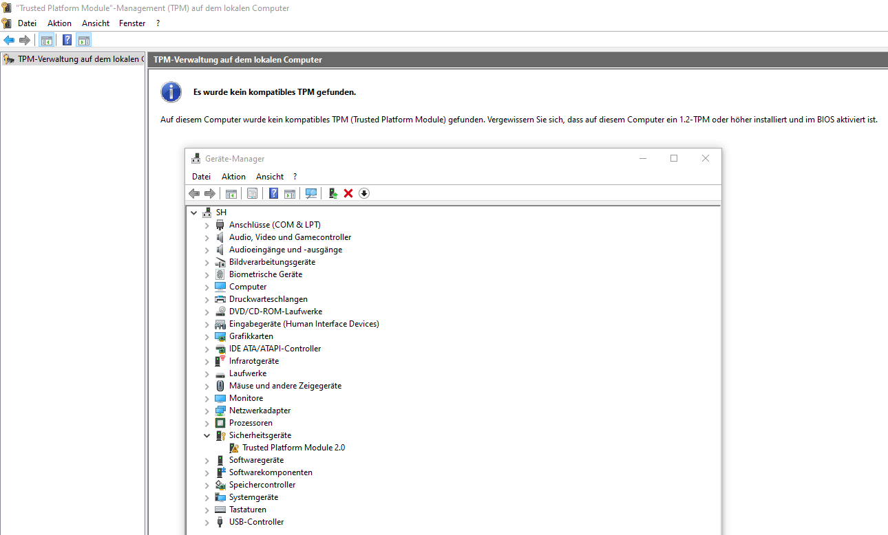

Mein Erfindergeist hat mich dann dazu veranlasst, unter TPM.msc den Schlüssel zu löschen, da ich gedacht habe, es macht doch vielleicht Sinn vor Inbetriebnahme einen neuen Schlüssel zu erzugen, so als ,,Sicherheitsgedanke". Das hat auch geklappt, nur jetzt zeigt er ständig ein Ausrufezeichen im Gerätemanager an:

s. Screenshot hinter dem Gerätemanager 😃
Da wurde vor der Reset-Aktion ein gültiges Modul gefunden.

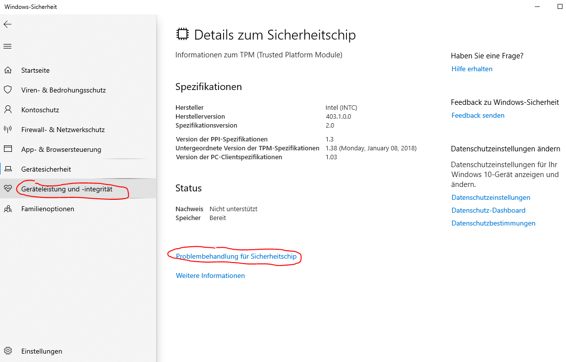

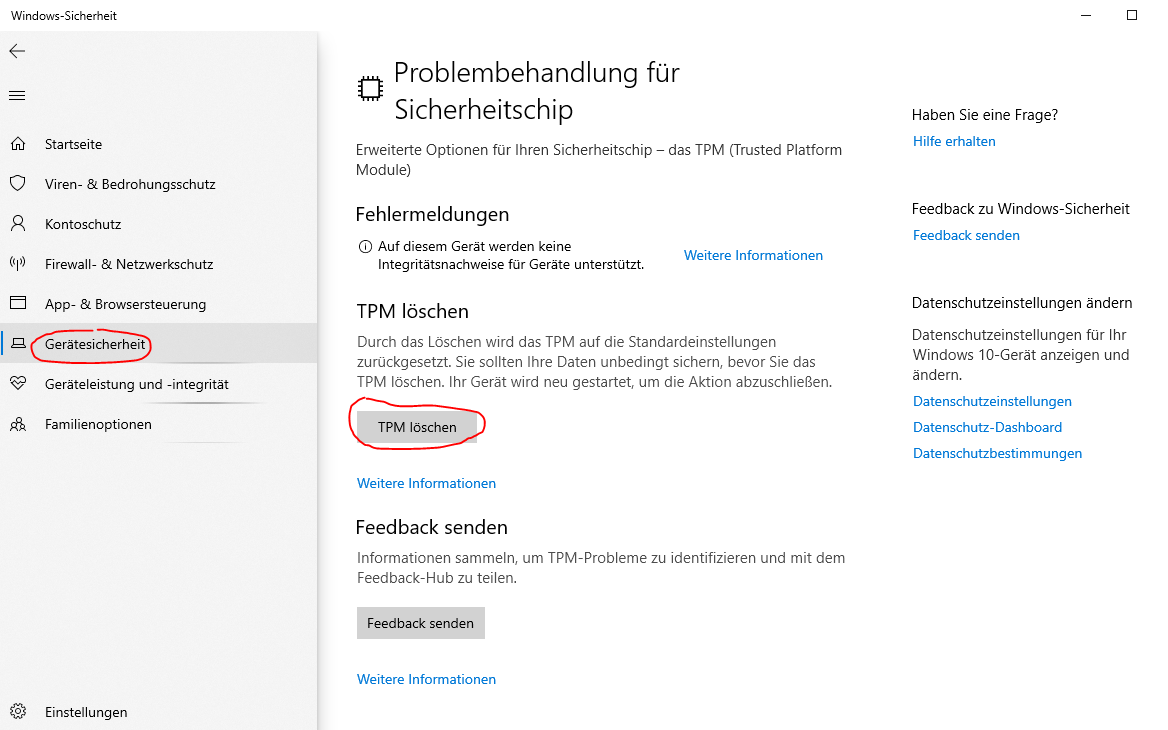

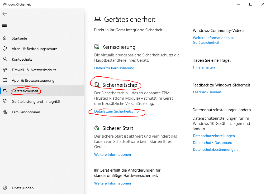

@Ghost_Rider_R :
Du hast den Schlüssel ja über die "alte" Windows Systemeinstellung gelöscht.
Hast Du mal versucht, den TPM über das neue Systemmenu zu löschen?
Reaktionen: inge70

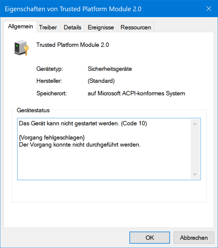

Was ineresaant wäre zu wissen, was steht denn in den Eigenschaften beim TPM im Gerätemanager? Irgendetwas muss das Ausrufezeichen ja hervorrufen.

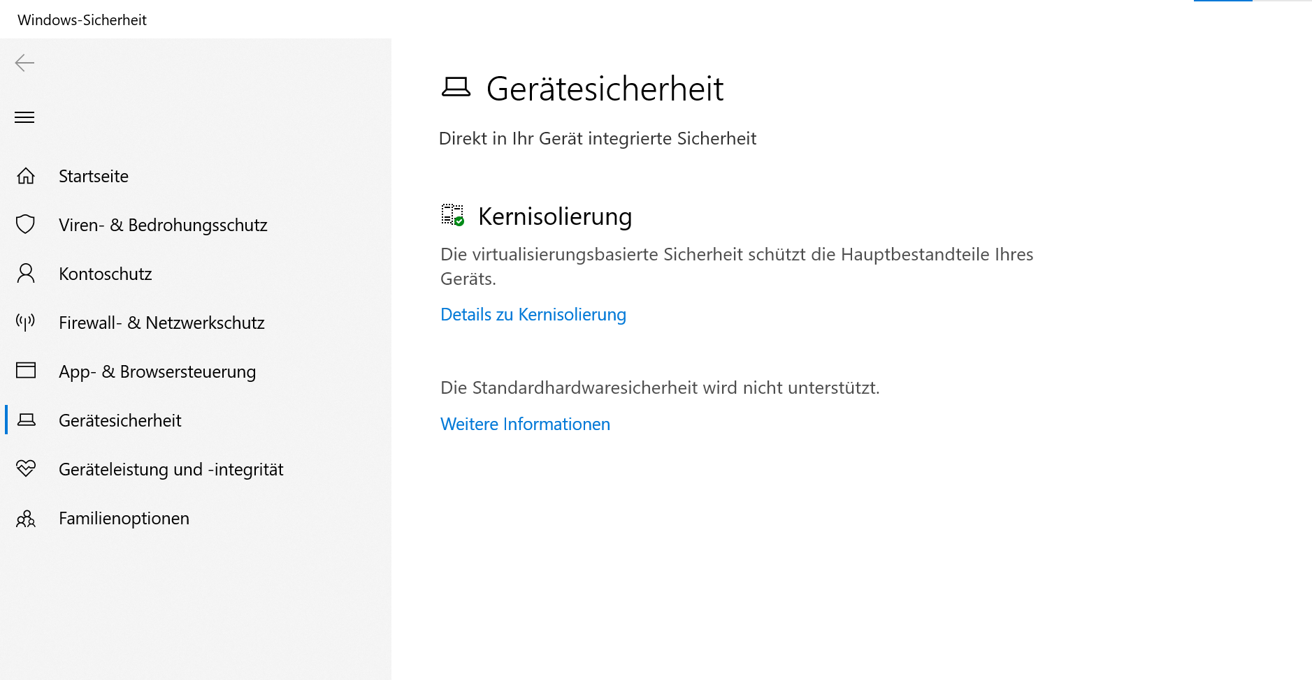

Den ersten Tipp wollte ich machen, aber bedingt durch den Fehler ist hier keine weitere Funktion vorhanden:
Als Fehlercode wird das hier gezeigt:
Das auf TPM Clear setzten hatte ich bereits gemacht, danach steht es wieder auf None, aber der Fehler hält sich hartnäckig.
