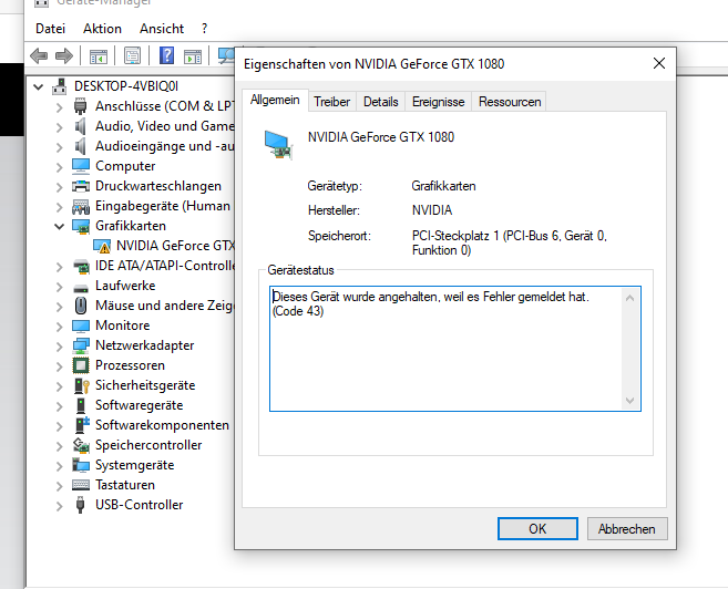

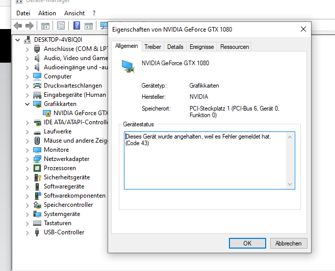

Im.Gerätemanager steht das Gerät wurde angehalten fehler 43.

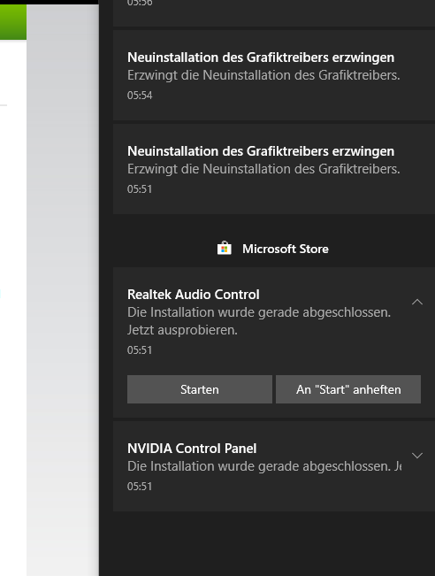

Win sagt ne Meldung Grafikkartentreiber neuinstall erzwingen

Anderer PCIE SLOT EBENSO NICHT

Oh nein generic code 43.
Das ist ein treiber pc issue - und leider bei nv generic af. Dh du kannst code 43 an super vielen stellen erhalten. Früher mit virtualisierung > code 43. Der fehler ist dauer gast bei vgpu/grid und spoofing ;)
Honestly es kann überall herkommen - selbst ein usb stick könnte dies auslösen! Versuche daher mal eine min. Config zu fahren und alles unnötige mal ab zustecken.

Immer noch dieses dumme Ausrufezeichen und code 43..
