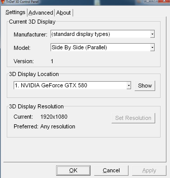

Danke... Habe eine Nvidia-Karte... Nur bin ich nicht draufgekommen wie ich mit der Nvidia Sotware 3D-Spiele spielen kann...
Beim Trifdef Ignition kann ich das Spiel sofort in 3D starten, aber wie geht es bei der Nvidia Software?

Wenn ich mit Nvidia 3DTVPlay im 3d Modus starte (1920x1080 24hz)... Dann stürzt das Spiel beim Start ab, keine Ahnung wieso...
Ja genau wenn ich den 3D Modus beim Tv nicht aktiviere dann sehe ich bei Trifdef zwei Bilder...(Half-Side-by-Side)...
Ist das dann kein richtiges Full HD?
Und welche Einstellung wäre dann für 3D,Empfehlenswert?

Nein. Denn jedes Bild (links und rechts) ist ja jeweils nur 960x1080 Pixel groß (oder sogar kleiner... je nach eingestellter Ausgabeauflösung) - und 960x1080 ist nunmal nicht FullHD. Der Fernseher skaliert das dann zwar hoch auf 1920x1080 - aber es zählt ja nur die Quellauflösung und nicht die Auflösung nach dem Hochskalieren.makke306 schrieb:Ja genau wenn ich den 3D Modus beim Tv nicht aktiviere dann sehe ich bei Trifdef zwei Bilder...(Half-Side-by-Side)...

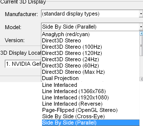

3D in FullHD geht nur per "Frame Packing", Dual-Projection oder per Frame-Sequential/Page-Flipping-Ausgabe.makke306 schrieb:Und welche Einstellung wäre dann für 3D,Empfehlenswert?
Die Page-Flipping-Ausgabe per OpenGL Vierfach-Pufferung wird bei dir nicht gehen, da hierfür eine NVIDIA Quadro-Karte notwendig ist.
Was "Direct3D Stereo" ist, weiß ich nicht - entsprechend diverser Angaben im Netz vermute ich mal, dass man bei ATI-Grafikkarten damit die Frame-Sequential-Ausgabe per HD3D nutzen kann, und bei NVIDIA-Grafikkarten die Frame-Sequential-Ausgabe per 3D-Vision-Stereotreiber (aber nicht verwechseln: der 3D-Vision-Stereotreiber stellt dann dabei NUR seinen Vierfach-Puffer zum Zwischenspeichern der Bilder zur Verfügung - das Stereo-Rendering übernimmt in diesem Fall aber der TriDef-Treiber und NICHT der NVIDIA-Stereo-Treiber).
Dual-Projection ist üblicherweise für zwei Beamer (oder ähnliche 2-Ausgabegeräte-Konfigurationen) gedacht. Mit zwei FullHD-Beamern (jeweils mit Polfiltern versehen), einer Silberleinwand und Polfilterbrillen, kann man so z.B. Spiele in stereoskopischem 3D zocken.
Line-Interlaced ist zeilenweise verschachtelt. Dabei halbiert sich (wie schon weiter oben geschrieben) die vertikale Auflösung.
Ansonsten würde ich spontan sagen: es ist die Einstellung empfehlenswert, die bei dir am besten funktioniert

Dual-Projection ist (der Name deutet es schon an
) für die Ausgabe über zwei(!) simultan(!!) angeschlossene(!!!) Anzeigegeräte. Also: zwei Beamer (für Polfilter-Projektion)... oder zwei Monitore (für Konstruktionen wie z.B. diese)... oder halt ein Head-Mounted Display.
Da du nichts davon besitzt, sondern nur EINEN(!) EINZIGEN(!!) MONITOR/FERNSEHER angeschlossen hast, geht das logischerweise nicht
