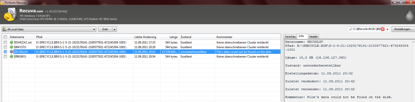

Ich habe bereits das Programm Recuva durchlaufen lassen, welches auch den Container findet, diesen jedoch als "unwiederherstellbar" bezeichnet (Screenshot ist angehängt). Vielleicht weil dieser mit TrueCrypt (AES, Passwort bekannt) verschlüsselt ist?

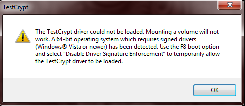

TestCrypt hat weder auf C:/ noch auf E:/ etwas gefunden (Beginn und Ende auf "automatisch" gesetzt). Ich bekomme beim Starten jedoch eine Fehlermeldung (Screen ist angefügt), da ich momentan Programme am laufen habe, konnte ich noch nicht neustarten. Ist dies überhaupt notwendig?

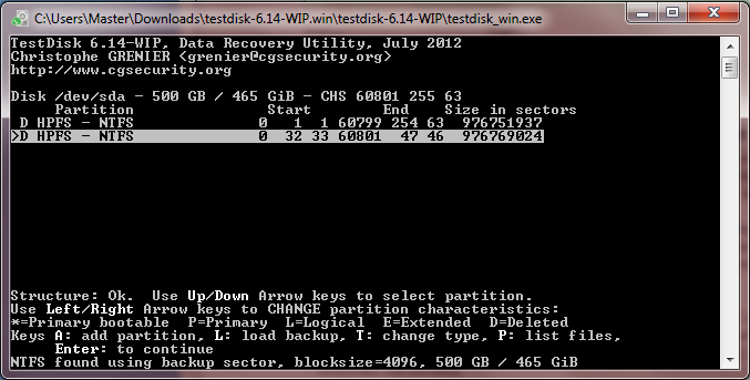

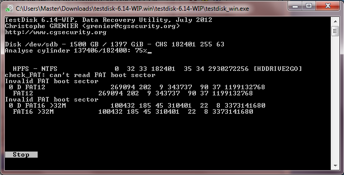

Bringt TestDisk in meinem Fall etwas? Habe es für beide Festplatten einmal durchlaufen lassen (Screen für 500GB ist angefügt). Der Test für die 1,5 TB Festplatte ist erst bei 75% (momentaner Stand als Bild angefügt). Beide Tests sind noch offen (d.h. ich könnte an der Stelle vom Screen weitermachen).
