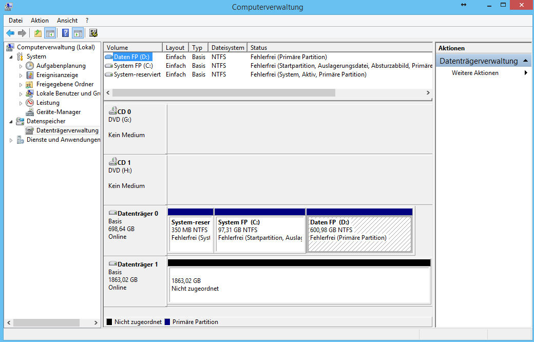

TrueCrypt: Partition gelöscht - wiederherstellen
Du musst die Windows Datenträgerverwaltung nehmen, nicht VeraCrypt. Pass aber auf, die Partition darf auf keinen Fall formatiert werden.
Herzlichen Dank Simpson747 für deine Hilfe.

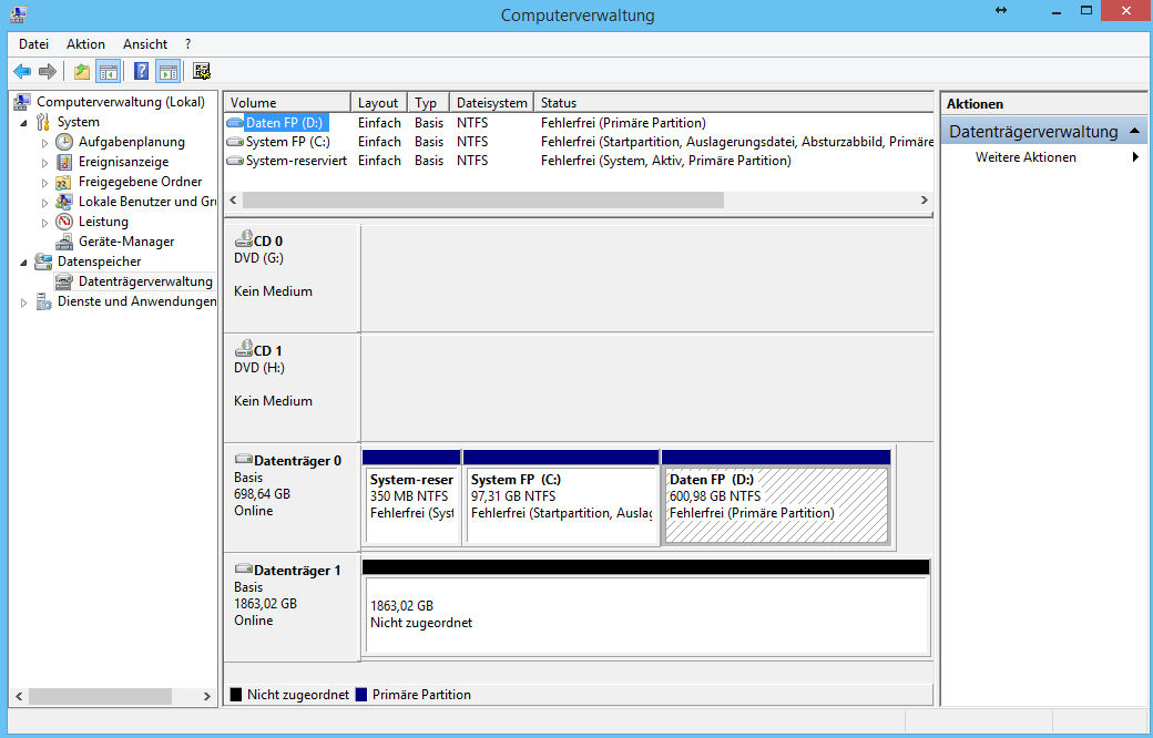

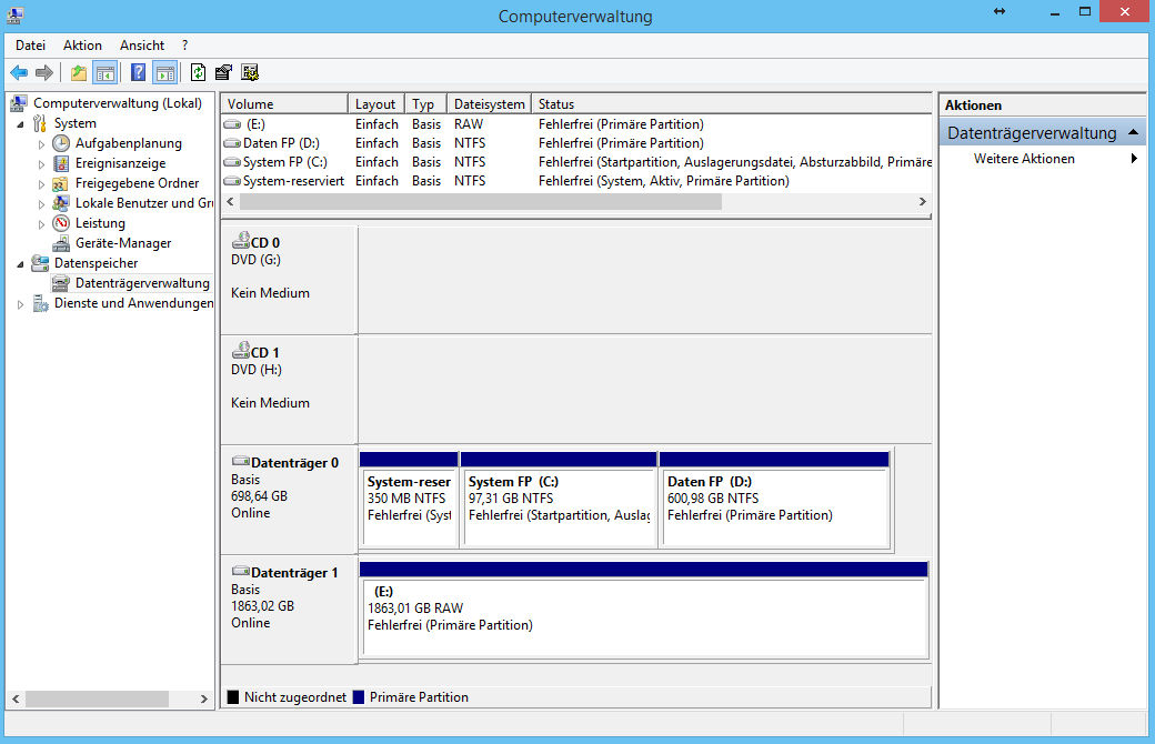

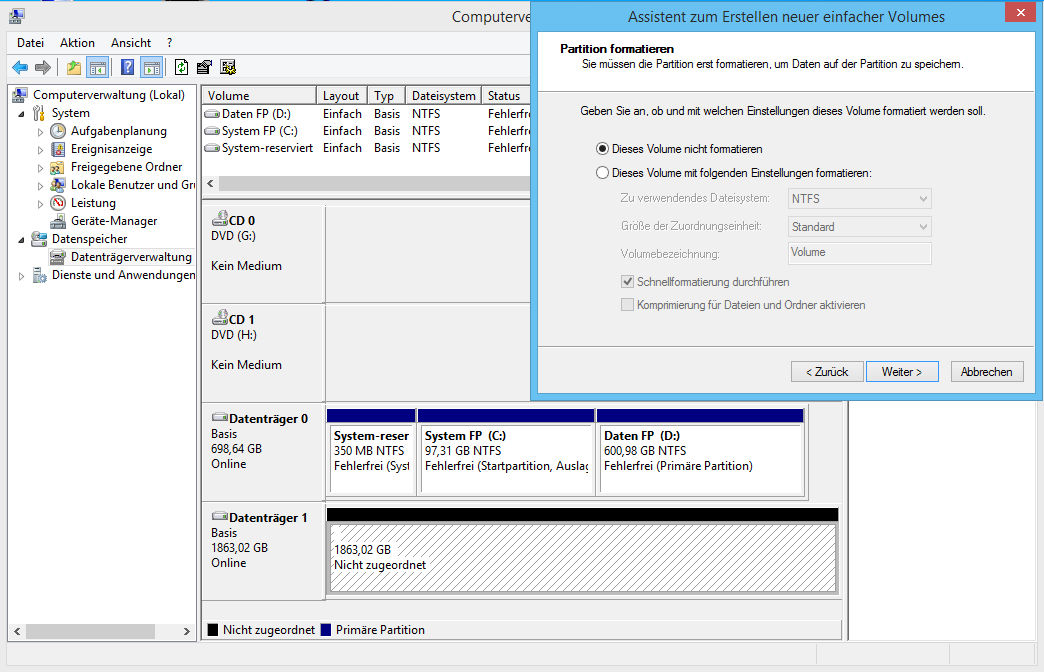

Ich beschreibe was ich bei dem Test (ich bastle noch nicht an meiner FP) mache.
1. VC Testfestplatte - lösche Partition
2. Computerverwaltung -> Datenträgerverwaltung
-> rechter Mausklick -> neues einfaches Volume
3. So wie abgebildet Volume erstellt

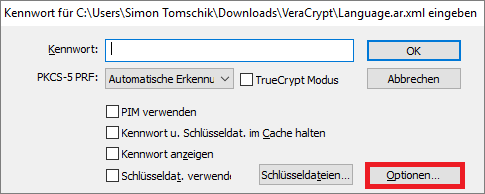

Zitat von Simpson474

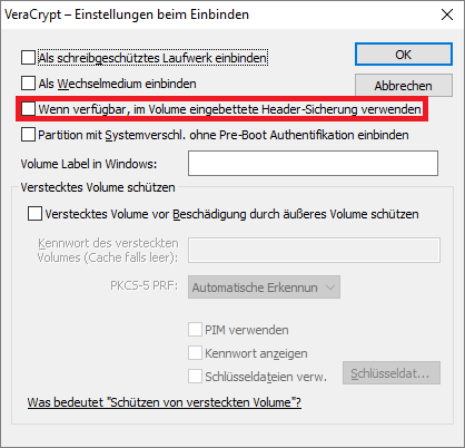

versuch anschließend in VeraCrypt die Partition über den integrierten Backup-Header einzubinden: der Backup-Header soll dabei nur zum Einbinden verwendet werden (war bei TrueCrypt eine Option bei der Passworteingabe), nicht jedoch zum ...
Das verstehe ich nicht :mad:

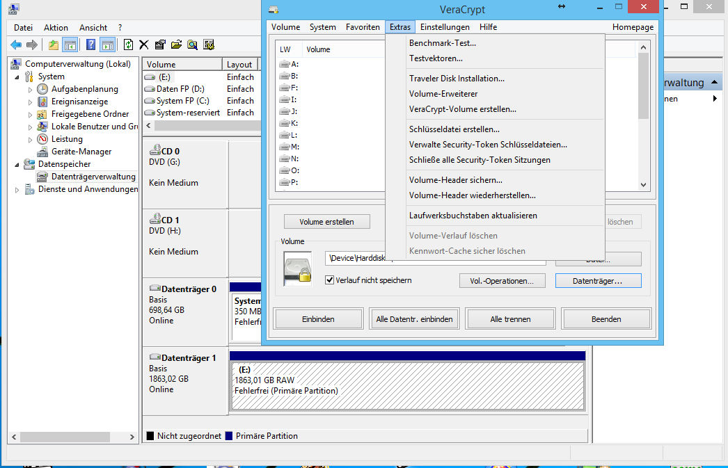

Ich kann sie
- unten links -> Einbinden = geht leider mit dem PW nicht
- über -> Extras -> Volume-Header widerherstellen... - das sollich aber nicht machen
hilf mir weiter!
:schluck:
@Simpson474
Danke, das hat funktioner und ich kann die Daten der Testfestplatte lesen :schluck:

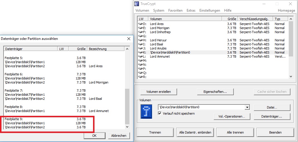

ich hoffe mir kann hier jemand helfen. Ich hab mir einen neuen Rechner zusammengebaut und habe 2 meiner externen USB Festplatten, die komplett als 1 Partion verschlüsselt (Truecrypt) waren nun intern verbaut. Dort wurden die Festplatten zwar erkannt aber die Partition war weg bzw Windows wollte von mir eine Datenträgerinitialisierung und anschließend musste ich ein neues Volumen erstellen.
Das kam mir komisch vor also hab ich wieder die Platte ins externe Gehäuse gepackt und wieder per USB angeschlossen aber auch hier kam jetzt das gleiche. Ich hab dann ein einfaches Volumen erstellt (unformatiert) und habe in Truecrypt das Volumen mit Optionen eingebunden und dem Punkt "Header Sicherung verwenden".
Soweit sogut. Jetzt kann ich in Truecrypt eine Partition 0 mit dem verschlüssleten Passwort zwar mounten aber das hilft mir nicht weiter da dann Windows die Platte zwar erkennt aber diese gerne formatieren möchte. Wenn ich Partion2 mounten will, nimmt er mein PW nicht an und genau dort sind normal die Daten.
Zur Erklärung. Ich habe mehrere Festplatten und habe alle in Windows als 1 Partion erstellt, also auch einfaches Volumen.
Als Beispiel bei meiner 8TB Platte wird das ganze in Truecrypt in 2 Partionen aufgeteilt. Partion 1 mit 128MB und Partition 2 mit 7,3TB. Bei den anderen Festplatten, auch mit anderen Größen wie 4TB das gleiche. Immer eine Partion mit 128mb und eine mit den restlichen Daten wie 3,6TB.
Mit Testdisk komme ich auch nicht wirklich weiter aber das liegt auch daran das ich nicht so recht weiß was ich jetzt machen soll.
Das ganze ist 3fach verschlüsselt als Standardcontainer. An den Festplatten wurde nichts formatiert. Im Screenshot habe ich aber derzeit nur 1 von den 2 eingestöpselt aber beide haben das gleiche Problem. Verwendet habe ich TC 7.1a.
Was soll ich nun tun? Kann ich die Daten irgendwie noch retten?
Da ich nicht sonderlich viel Erfahrungen habe wäre eine Schritt für Schritt Erklärung von nöten.

Zunächst einmal zu deinem (wahrscheinlichen) Problem: solange die Festplatten im externen Gehäuse stecken, werden diese mit 4 KB Sektoren angesprochen und können dadurch trotz der Größe noch mit MBR statt GPT initialisiert werden. Werden die Festplatten jetzt aber direkt an einen SATA-Port gesteckt, so werden diese mit 512 Byte Sektoren angesprochen und können bei voller Größe nur noch mit GPT Initialisiert werden. Damit kommen wir zum nächsten Problem: eine Initialisierung mit MBR benötigt 512 Byte Speicher, eine Initialisierung mit GPT beträchtlich mehr womit die 128 MB Partition ziemlich sicher geschrottet wurde und mit etwas Pech auch die darauffolgende Partition.
Pack daher alle HDDs wieder in die dafür vorgesehenen Gehäuse und lass dort TestCrypt mit der Option "Automatic" bei "Begin of Volume" und "End of Volume" laufen: aufgrund der 4 KB Sektoren wird jedoch die inoffizielle Version von hier benötigt.
Erstmal vielen Dank für deine Erklärung denn damit hattest du wohl recht. Ich hab das Tool drüberlaufen lassen und es wurden auch normale Header gefunden. Habe das nun eingebunden und was soll ich sagen. DIE DATEN SIND WIEDER DA.
Du bist wahrlich ein Festplatten Gott und kann dir nicht genug dafür danken.
Jetzt hoffe ich das mir das Glück nicht ausgegangen ist und ich die 6TB Platte auf die gleiche Art retten kann. War ebenfalls eine Western Digital MyBook und vom internen aufbau nahezugleich.
Trotzdem sind 4TB schonmal sicher die ich gerade auf eine Platte sichere.
So gerade die 6TB Festplatte mit dem Tool durchleuchtet und auch hier wurde der Header gefunden und problemlos eingebunden. Alle Daten vorhanden. Ich kanns kaum glauben und ich war schon kurz davor aufzugeben und mich von den Daten zu verabschieden.
Nochmals vielen Dank !!!

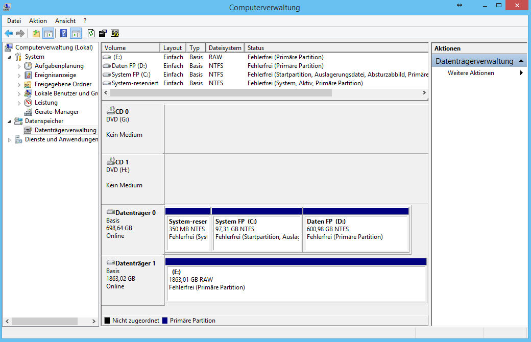

auch ich habe versehentlicht die falsche Partition formatiert und meine komplett verschlüsselte 1,5TB Festplatte kann nicht mehr mit TrueCrypt gemountet werden.
Ich habe die Partition nun wieder (ohne zu formatieren) in der Computerverwaltung neu angelegt.
Anschließend TestCrypt drüber laufen lassen. Dieser hat auch was gefunden und ich habe das ganze gemountet.
Wenn ich nun im Explorer auf das Laufwerk klicke bekomme ich allerdings die Meldung, das das Laufwerk formatiert werden müsse.
Habe ich natürlich nicht gemacht.
Letzte Sicherung ist leider etwa 6 Monate alt
Gibt es noch eine Chance für meine Daten?
In diesem Fall helfen nur Datentrettungsprogramme wie R-Studio, Restorer Ultimate oder GetDataBack, da bereits überformatiert wurde.

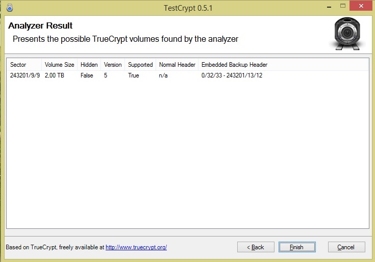

- Jetzt habe ich Simpsons TestCrypt durchlaufen lassen und er hat einen "embedded backup header" gefunden
Da hört mein Latein jetzt auch auf. Auf Basis der anderen Stories vermute ich, dass ich jetzt anfangen muss mit TestDisk zu fungieren. Kann mir hier jemand etwas Nachhilfe geben?
Vielen Dank!
UPDATE: Purer Wahnsinn. Habe auf die untere Partition geklickt und sie eingebunden = ALLE FILES DA. Ich kann es nicht fassen. Nochmals tausend Dank Simpson!

Lösung:

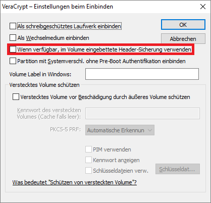

- neue Partion in der Datenträgerverwaltung anlegen OHNE zu Formatieren
- Veracrypt Partion einbinden über "Optionen" => "Wenn verfügbar, im Volume eingebettete Kopfdatensicherung verwenden"
- Es funktioniert

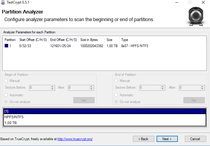

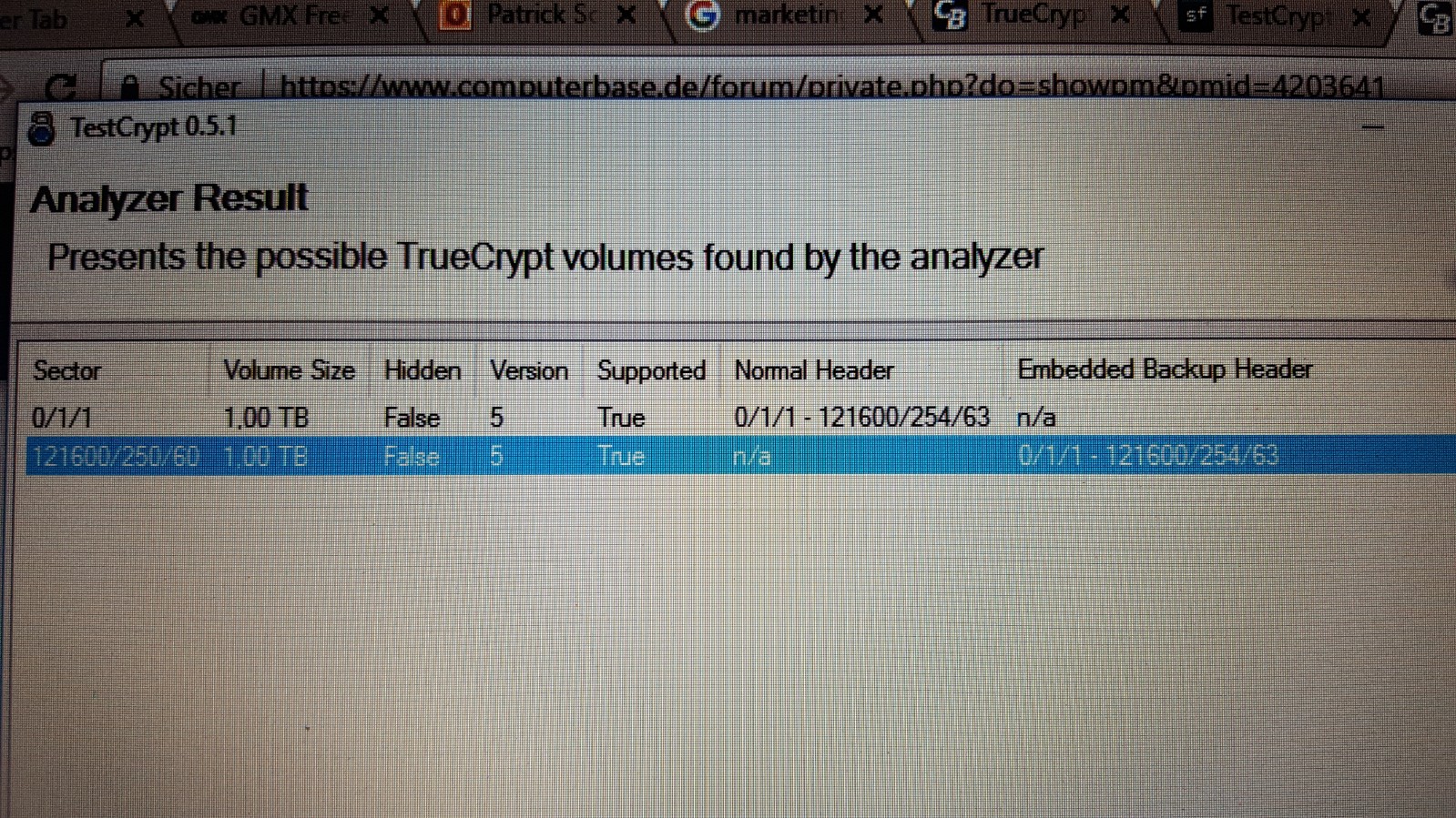

Ich möchte mich mal in die Liste der Patienten einreihen.
Externe HDD vollständig mit TC verschlüsselt, in der Datenträgerverwaltung Partition gelöscht. Eventuell auch formatiert, weiß es nicht genau. Die Festplatte wird jedenfalls als leer angezeigt. Ich habe eine neue Partition gleicher Größe erstellt und einen Laufwerksbuchstaben zugewiesen.

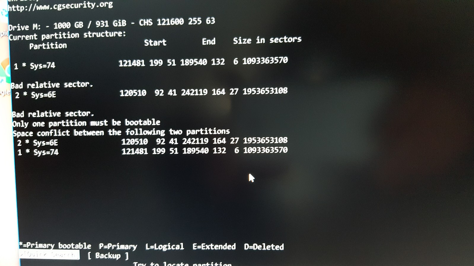

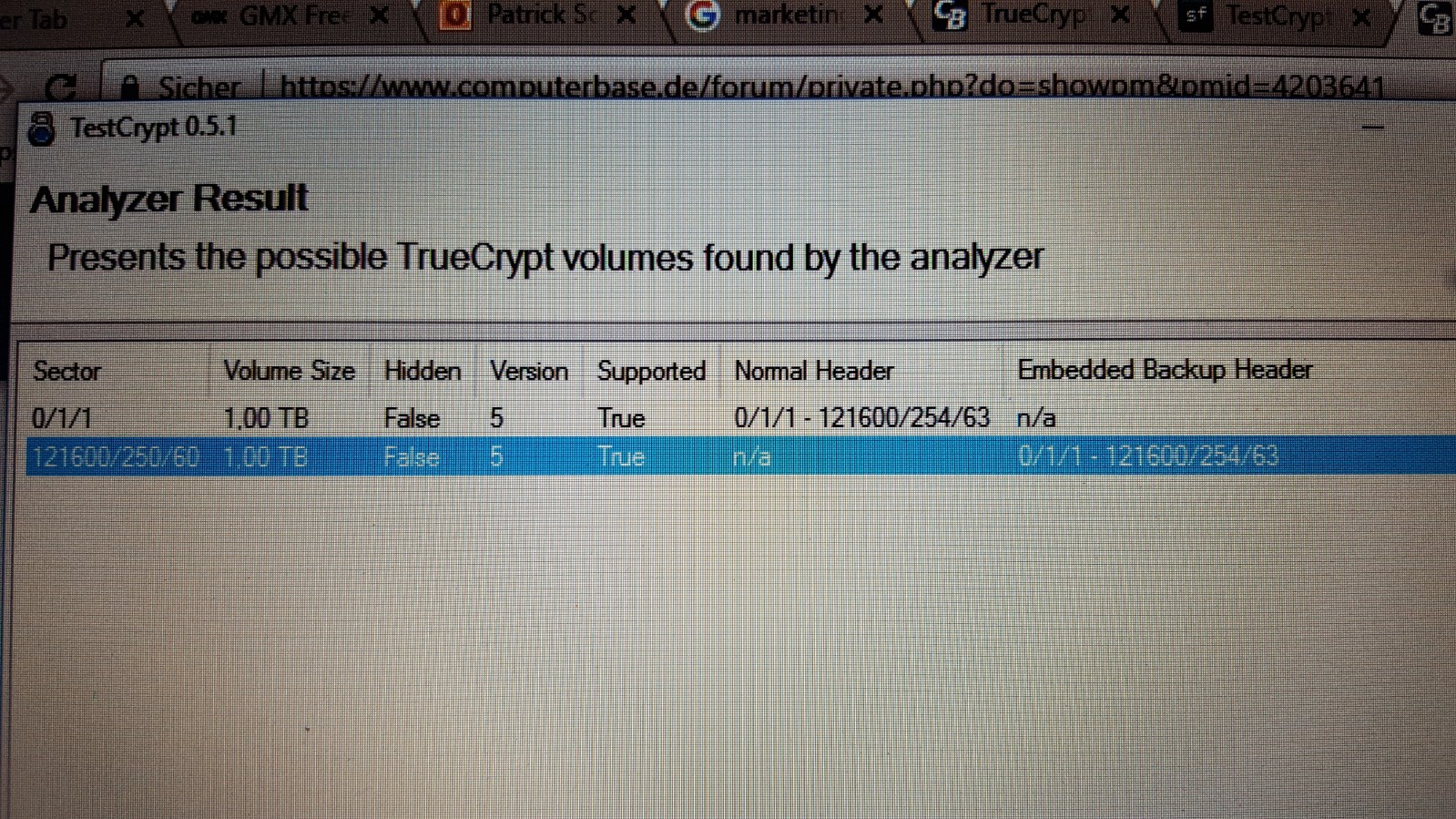

Ich habe Testcrypt laufen lassen. Der findet am Ende der Analyse (alle Einstellungen auf Automatic) auch zwei Header. Siehe Anhang. Ich habe allerdings keine Ahnung, was mir das jetzt sagt. Am Ende habe ich nur die Möglichkeit, auf "Finish" zu klicken.
Ich hatte auch bereits testdisk laufen lassen. Aber hier habe ich keine Ahnung, was ich genau mache. Habe von von Bad Relative sector und "Only one partition must be bootable" gelesen und bin ziemlich überfordert.
Ich freue mich über JEDE Unterstützung.

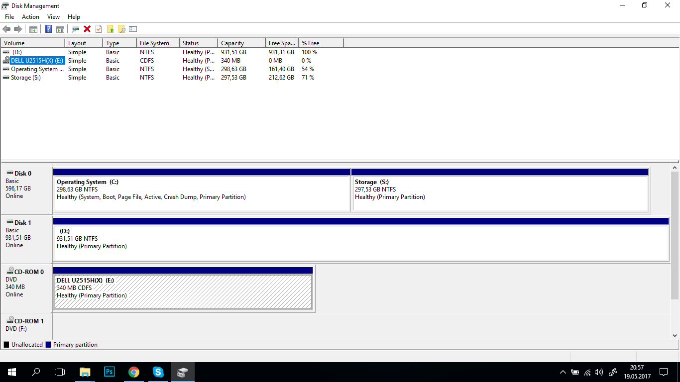

Hat zwar geklappt und konnte erfolgreich gemounted werden. Aber man bekommt keinen Zugriff aufs Laufwerk. "Write protection". Jetzt bin ich wirklich mit meinem Latein am Ende und hoffe auf Hilfe

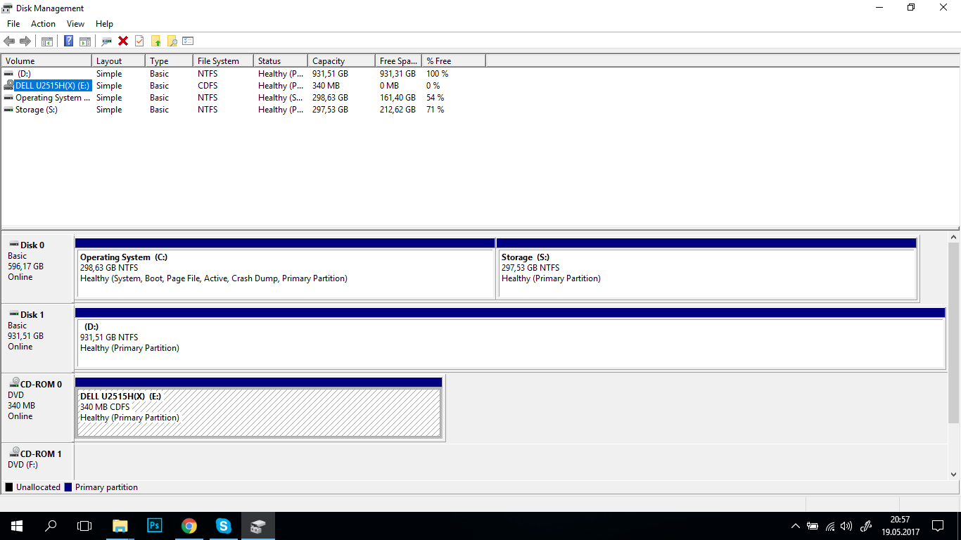

Die beiden gefundenen Header stimmen überein, somit liegen diese schon mal an der richtigen Stelle. Erstaunlich ist jedoch, dass zwei Header vorhanden sind, denn bereits durch das Löschen einer Partition in der Datenträgerverwaltung wird der Header am Anfang der Festplatte zerstört. Wahrscheinlich wurde der Header am Anfang der Festplatte in TrueCrypt über den integrierten Backup-Header wiederhergestellt. Mach zunächst mal einen Screenshot der Festplatte in der Datenträgerverwaltung. Außerdem wäre ein Screenshot von TestCrypt hilfreich und zwar von der Partitionsübersicht, die direkt nach der Auswahl der Festplatte angezeigt wird.
Danke für deine Antwort. Jetzt hab ich direkt etwas mehr Hoffnung ;) Hier kommen die Screenshots:
Um D geht es

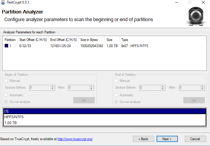

Da wurde aber nicht nur die Partition gelöscht, sondern auch formatiert. Damit benötigt man höchstwahrscheinlich Datenrettungsprogramme wie R-Studio oder GetDataBack. Zunächst einmal muss jedoch die falsche Partition weg und die richtige wiederhergestellt werden. Starte zunächst testdisk und wähle [Create], wähle die entsprechende HDD aus und drücke Enter. Dann wählst du [Intel], [Analyse], [Quick Search] (diesen abbrechen, falls er länger dauert) und drückst anschließend die A-Taste. Es kommt ein Auswahlbildschirm, bei welchem du zwei mal [Cylinder] [Head] [Sector] und einmal [Type] angeben musst. Dort fügst du die folgenden Werte ein:
[Cylinder] 0
[Head] 1
[Sector] 1
[Cylinder] 121600
[Head] 254
[Sector] 63
[Type] 07 NTFS
[Done]
Anschließend machst du noch einen Screenshot, bevor du das Übersichtsfenster mit Enter bestätigst.
