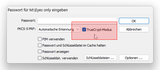

edit: Deine Verschlüsselung kann bleiben, es gibt keine direkte Not es umzukopieren.
Hier unter Windows gezeigt, ist aber unter Linux dasselbe

Aber bei der kürzlich erschienenen Version 1.26.27 (stable) wurde der TrueCrypt-Support doch gänzlich entfernt? Um TC-Container zu öffnen, muss man die vorherige Version 1.25.9 nutzen. Ist auch eindeutig erwähnt auf der Seite => For those seeking support for the TrueCrypt format, please visit dedicated page for VeraCrypt version 1.25.9.

Narf. Und ich wollte schon gerade schreiben, dass ich den TC-Haken nicht habe...
Es muss ja nicht immer die neuste Version sein wenn das gebraucht wird.
edit: die letzte Linux Version vor grob 2 Monaten konnte das wohl, zumindest hatte ich die Option. Aber wie dem auch sei, dann kopiere die Daten einmal um auf ein VC Laufwerk. Das geht ja auch.

Aber bei der kürzlich erschienenene Version 1.26.27 (stable) wurde der TrueCrypt-Support doch gänzlich entfernt?
Das ist richtig. Ab Version Version 1.26.7 öffnet VeraCrypt keine TrueCrypt Container/Volumes mehr. Der Support wurde komplett entfernt.
