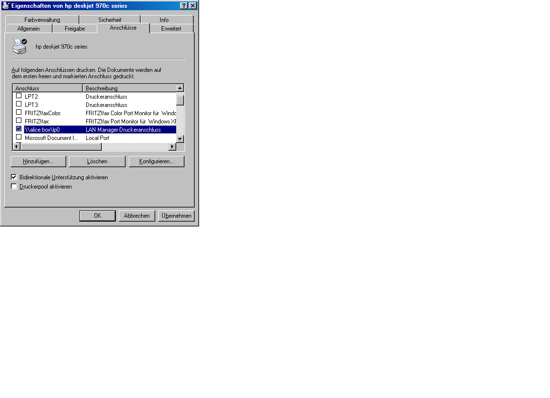

Installiere zuerst den Drucker am Rechner indem Du die Treiber + Software installierst, wenn der Assistent wünscht das er angeschlossen wird, verbinde das USB-Kabel mit dem Rechner. Wenn alles läuft, schliesse den Drucker dann am Router an und gehe in die Einstellungen des Druckers, wähle den Anschluss für den Drucker aus, ähnlich wie auf dem Bild.

@werkam auf dem bild kann man leider nicht erkennen welchen anschluss du verwendet hast.
habe den drucker schon lokal eingerichtet also per usb von pc an drucker funktioniert alles.
das merkwürdige ist, dass, wenn ich einen neuen Netzwerkdrucker einrichte und die vom router an den drucker vergebene ip verwende, der assistent diese ip adresse nicht findet. konnte auch per ping keine antwort erhalten.
Protokoll war standarthaft schon auf RAW eingestellt
der Port ist doch angehakt, \\alicebox\lp0 am Lan Manager Druckeranschluss
