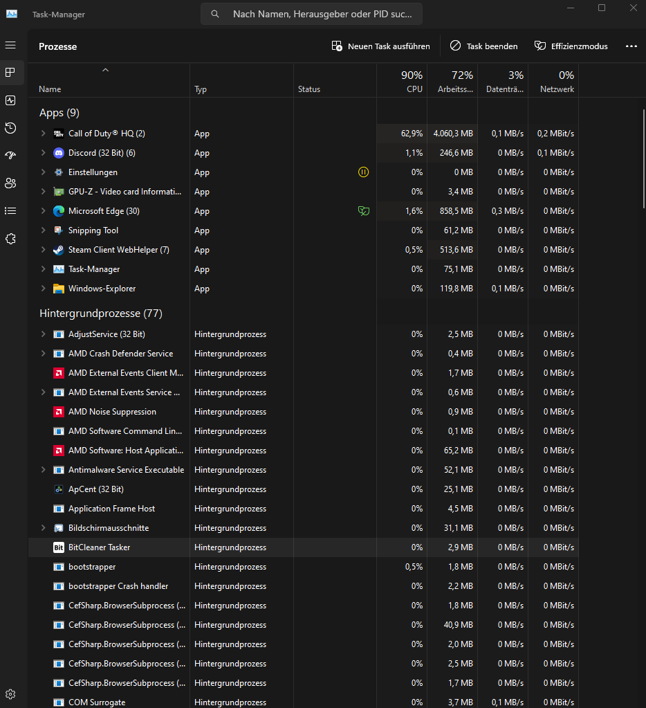

Prymae schrieb:
jetzt frage ich mich. Hat es mit meinem RAM oder mit der CPU zutun.
Wenn es doch nur einen Taskmanager gäbe, mit dem man das raus finden kann.
  • Ist die GPU nicht ausgelastet, limitiert was anderes.
  • Ist der RAM voll, wird auf den Datenträger gecached. Das kann die Ruckler verursachen.
  • Ist der RAM nicht voll und die GPU nicht ausgelastet, limitiert wahrscheinlich die CPU.
Prymae schrieb:
Wollte dann auch wissen ob ich mit dem R7 5800x nen bottleneck habe.
Ein Bottleneck hast du IMMER, der Versuch das zu eliminieren ist vergebens.
Und ein 5800X sehe ich nicht als sinnvolles Upgrade. Entweder 5700X oder 5800X3D.
Aber liste doch erst mal dein System vollständig auf und betreibe etwas Taskmanager-Analyse zum Zeitpunkt der Ruckler.

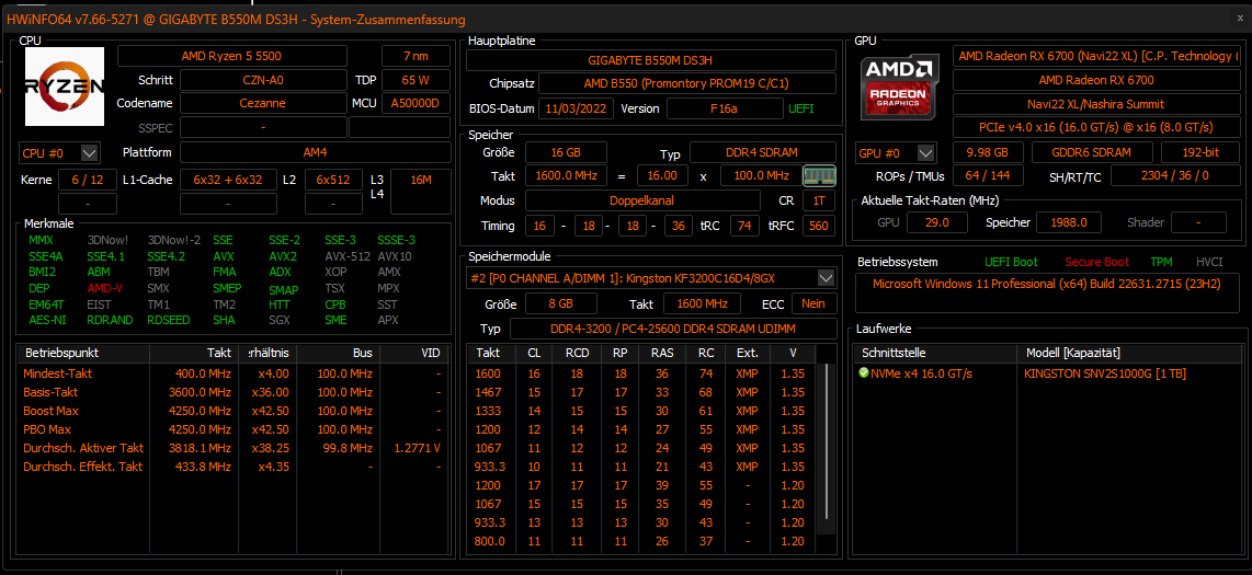

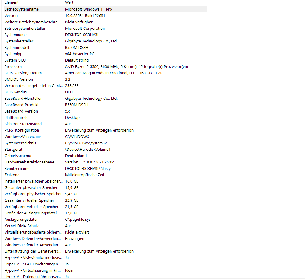

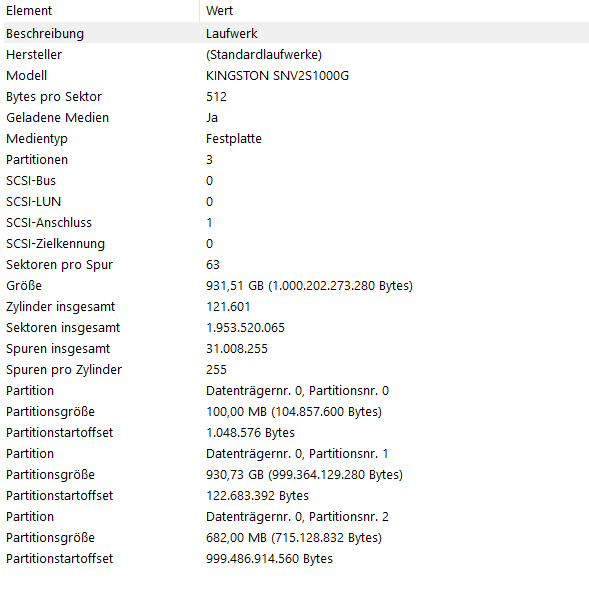

So hilfreicher? Hab dazu halt noch ne wie erwähnt ne RX 6700 10GB und die Auslastung ist meistens bei 80-90 Prozent wenn ich CoD zocke
Soo nochmal hier

16GB RAM könnten schon etwas knapp bemessen sein, kannst du dir das nicht im Overlay vom AMD Treiber anzeigen lassen oder ggf. sonst im Treiber einsehen?
Sonst kannst du auch bei HWinfo den Sensorscreen aufrufen und dort nachsehen.

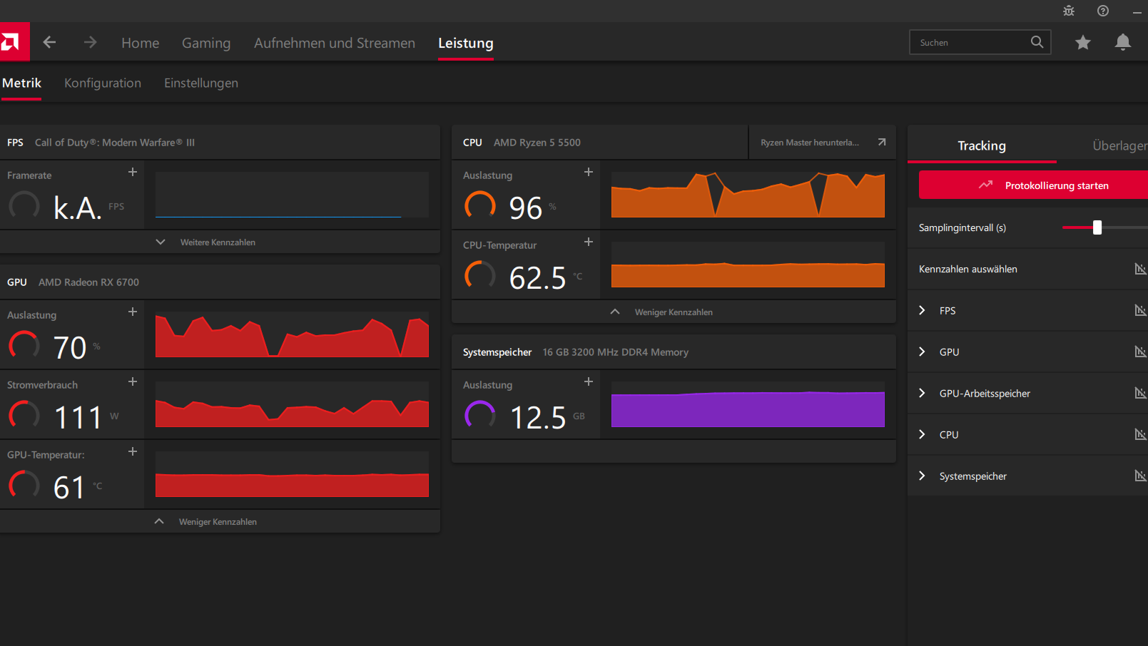

Hier?

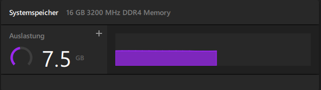

Joa, jetzt schau was damit passiert wenn du eben spielst und eben noch zusätzlich was im Hintergrund laufen lässt. HWMonitor musst du dir nicht laden, HWinfo könnte das auch nur besser.
Reaktionen: Maxysch
Ja es kommt dann auch vor, aber sobald ich nebenbei ein Video schaue etc. wird dann nochmal krasser

Am RAM scheint es nicht direkt zu liegen. Hast du rausgetabt bei den zwei senken oder sind das die Ruckler?
Haben deine Monitore unterschiedliche Refreshrates? Das hilft sicher nicht wenn da ein Video neben dem Spiel läuft.
Maxysch schrieb:
Ja sieht schon nach CPU aus, aber dein RAM ist auch schon gut ausgelastet.
