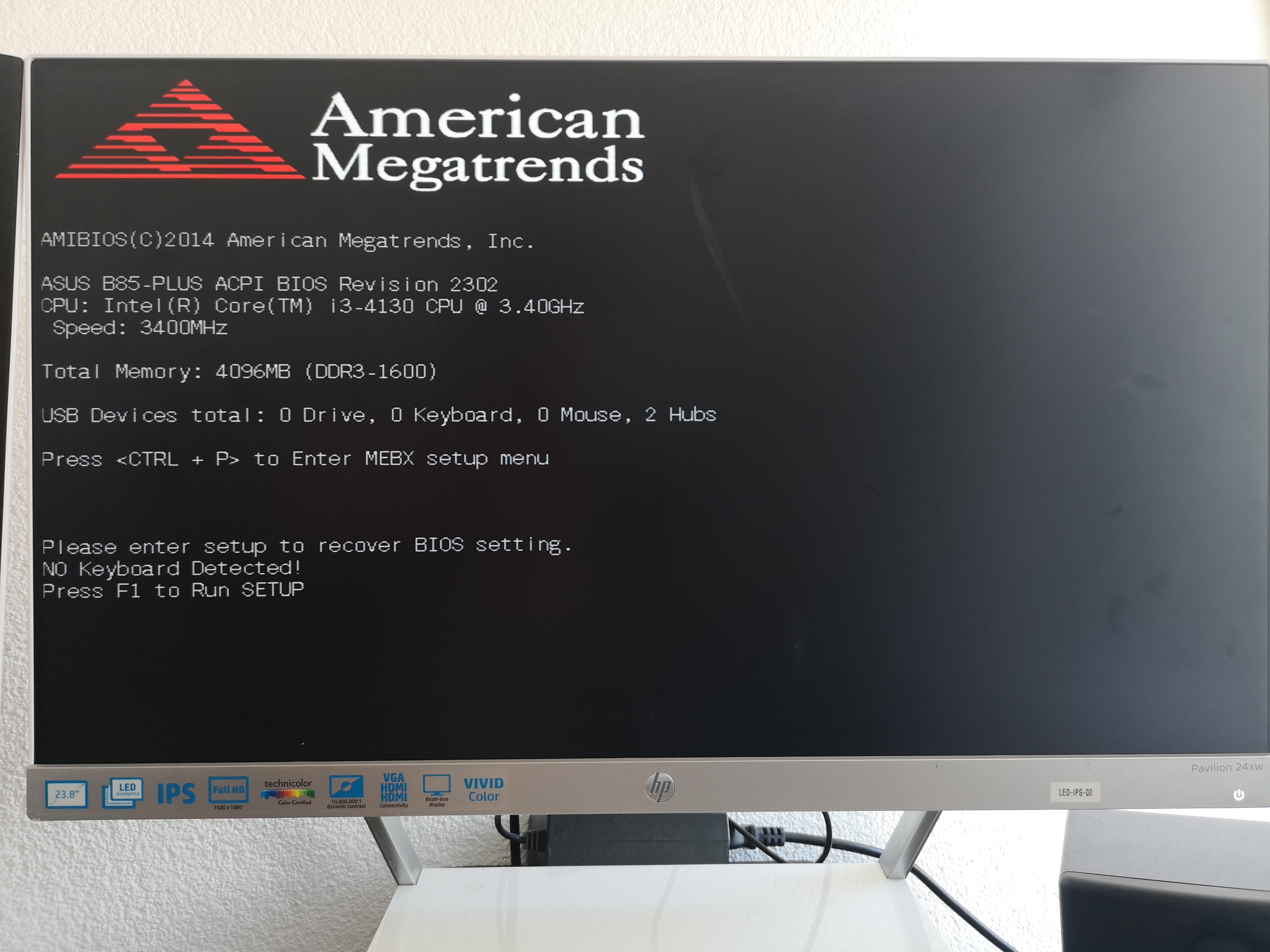

Habe es gerade ausprobiert, zweimal hinter einander. Auch in Kombination mit der Batterie entfernen. Keine Chance. Bleibt wieder beim ASUS Schriftzug hängen..

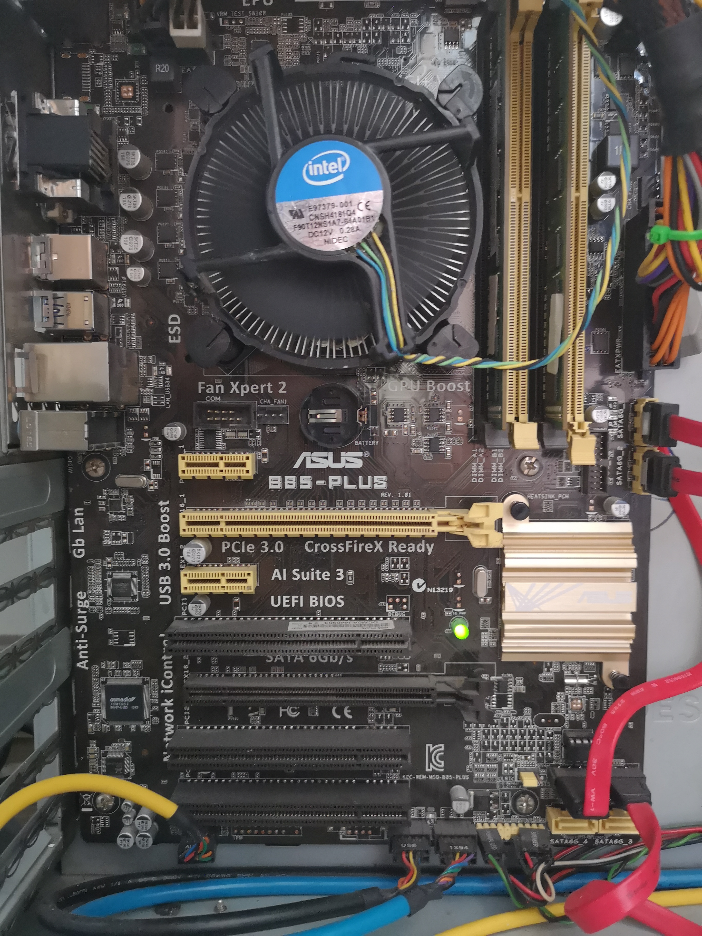

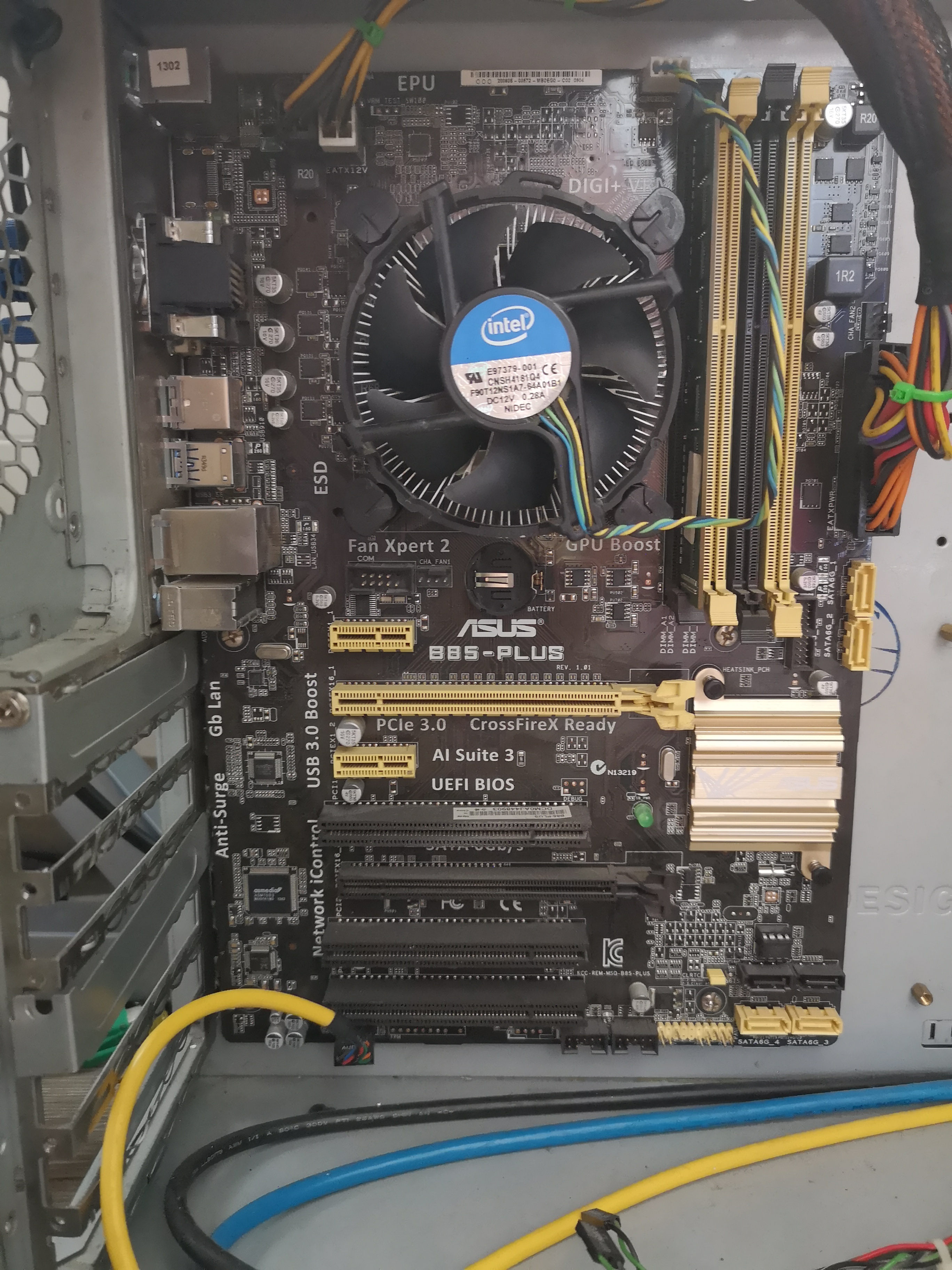

Alles abgehangen hängt keine Festplatte mehr dran und keine Peripherie...

Jetzt ist das nötigste raus..
Oha!! Geht wieder......

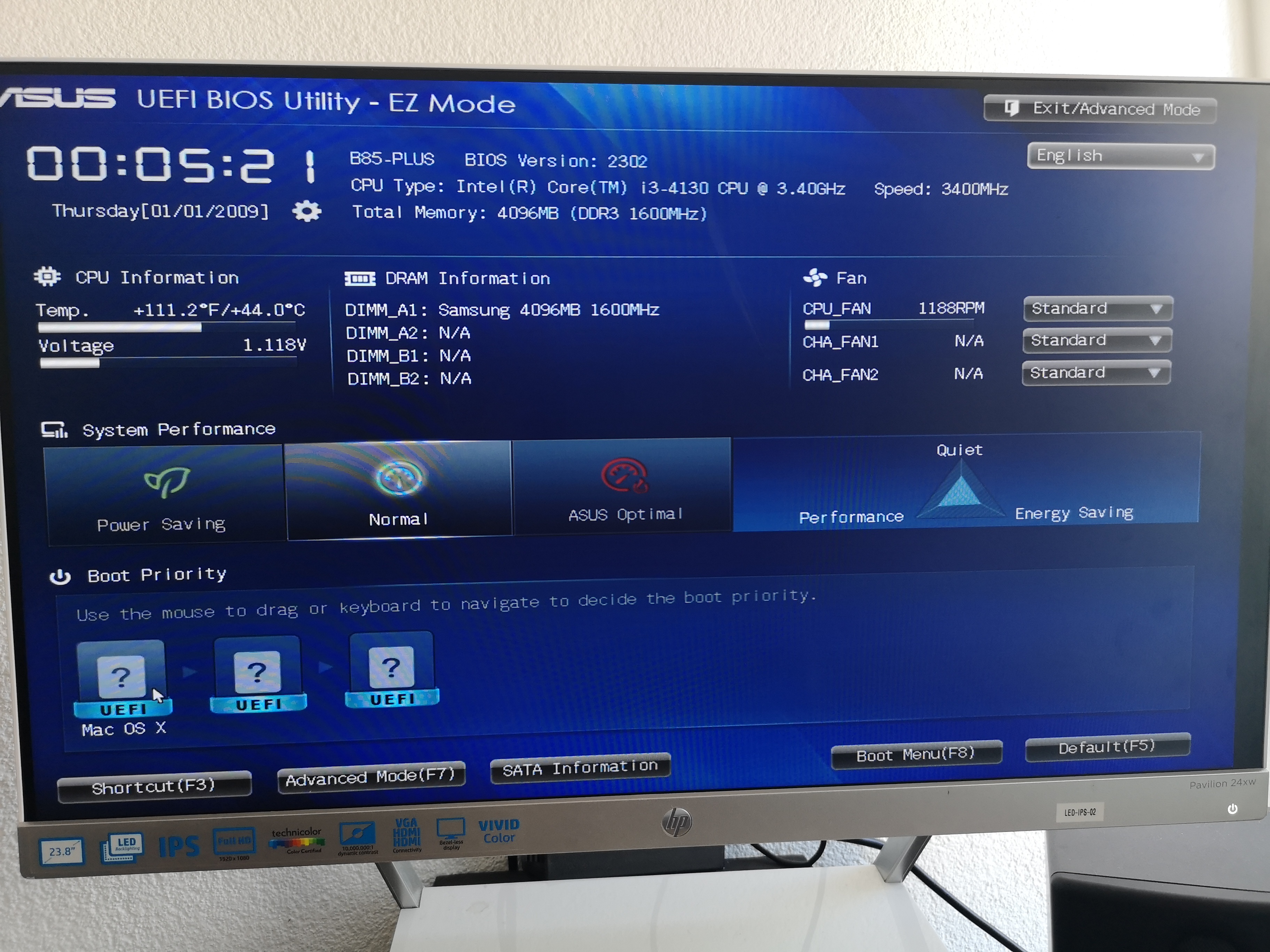

Nur komisch:
Es ist zurückgesetzt das sehe ich an den Einstellungen wie z. B. Englisch
Aber:Wieso steht bei boot priorität noch immer mac os x?

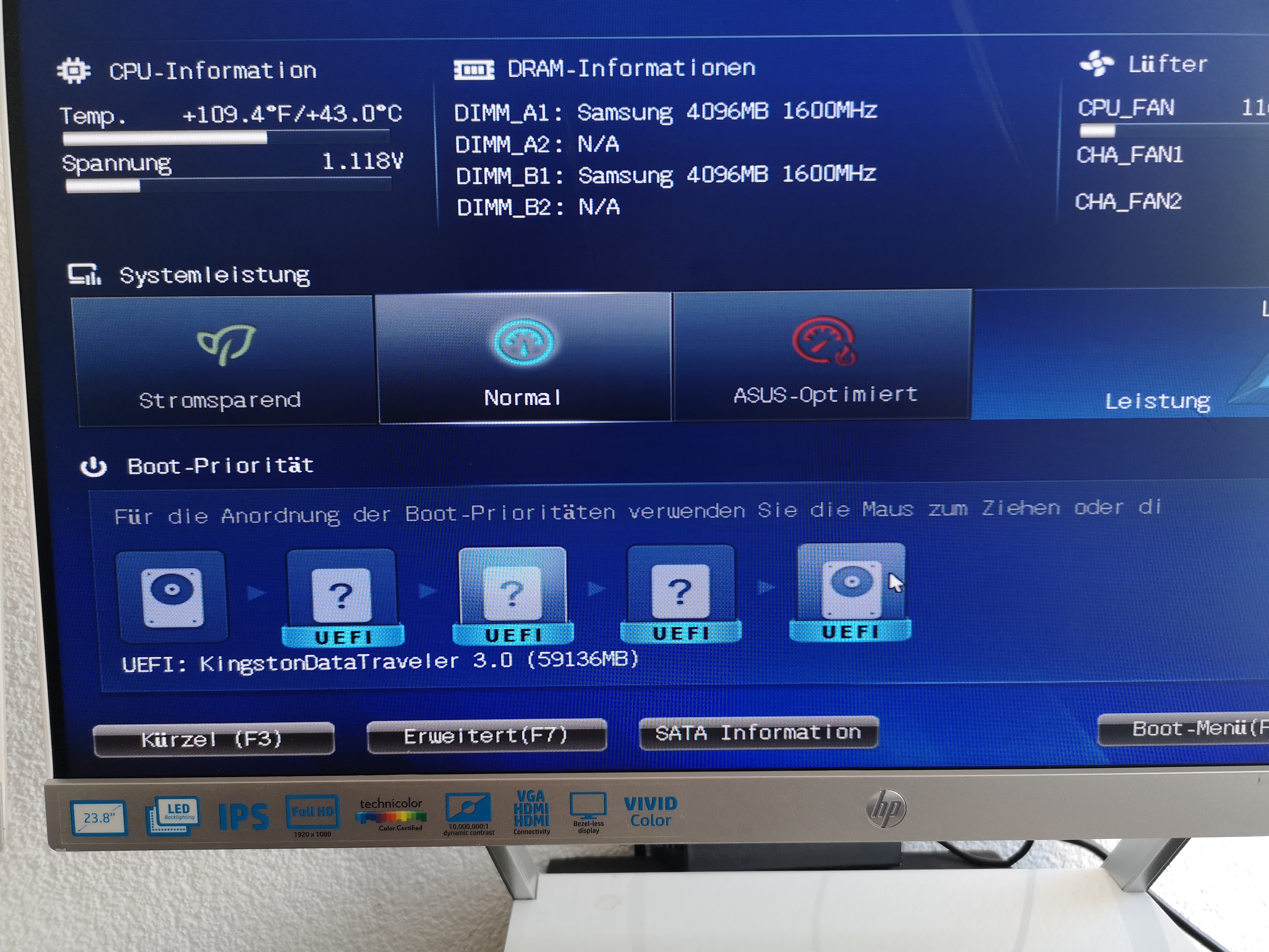

Hab ich den zweiten Ram Riegel eingebaut tauchen noch mehr Boot Prioritäten auf... Kann man die Ram Riegel löschen? Vlt kurzschliessen? Ho ho witzig! -_-

Das UEFI erkennt, ob ein angeschlossenes bootbares Laufwerk vorhanden ist und gibt dass bei UEFI-Installationen den Namen des Bootmanagers an.
Bedenke übrigens, dass es hier keinen Support zu Hackintosh gibt, da dies eine Dunkelgrauzone darstellt. Fragen mit direktem Bezug dazu sind unerwünscht.
Zumindest hast du jetzt auch noch einen USB-Stick angeschlossen. Zu deiner Frage: Nein, kann und sollte man auch nicht.
Zweimal nein! Ich möchte kein Hackintosh Support das ist mir klar. Und nein, eben keinen USB angeschlossen. Keine Platte.
Den USB hatte ich vor dem Crash angeschlossen. Und seitdem nicht mehr. Er tauchte dann im Bios auf als ich Ram 2 eingebaut habe.. Das ist ja das seltsame....
Als wäre die Info noch auf dem Ram gespeichert gewesen... Das kann doch sein oder irre ich mich?
Nö, sobald die Versorgungsspannung des Arbeitsspeichers weg ist, schwinden auch unmittelbar die gespeicherten Daten in den Zellen. RAM ist flüchtiger Speicher.
Jedenfalls hat dein UEFI einen KingstonDataTraveler 3.0 erkannt, das ist ein USB-Stick. Kann eigentlich nicht sein, wenn nicht auch einer angeschlossen ist.
