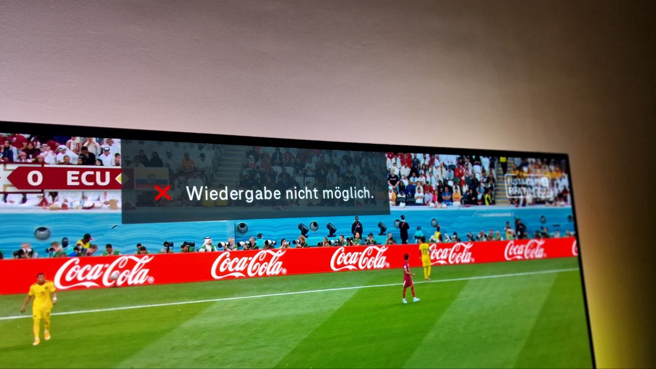

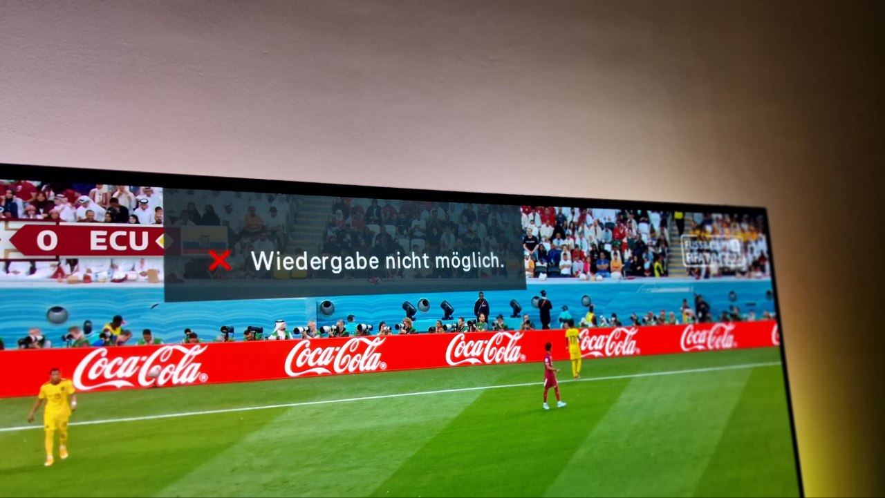

Moin
Versuche gerade das erste WM Spiel zu gucken aber alle 3-5min bleibt das Bild kurz stehen und es kommt die Meldeung "X Wiedergabe nicht möglich".
Hab nur ich das Problem auf dem Media Receiver 401 oder ist es ein generelles Problem?
Magenta TV (UHD Fussball TV1 Sender), 250Mbit Leitung, Media Receiver 401, Fritzbox 7590
Danke

Wenn andere Sender problemlos laufen, liegt es nicht an dir.
Machen die anderen Sender auch Probleme, dann die Verbindung zwischen Fritzbox und Media Receiver prüfen.
Die Meldung deutet auf zu wenig Bandbreite am Receiver hin.

Nein nur die UHD Sender von der Telekom.
Hab natürlich Receiver und Router neu gestartet und trotzdem kam alle paar min der kurze Hänger wieder.
Die anderen UHD Sender laufen 1A auf dem Receiver, das Problem habe ich nur mit den Telekom UHD Sender :(

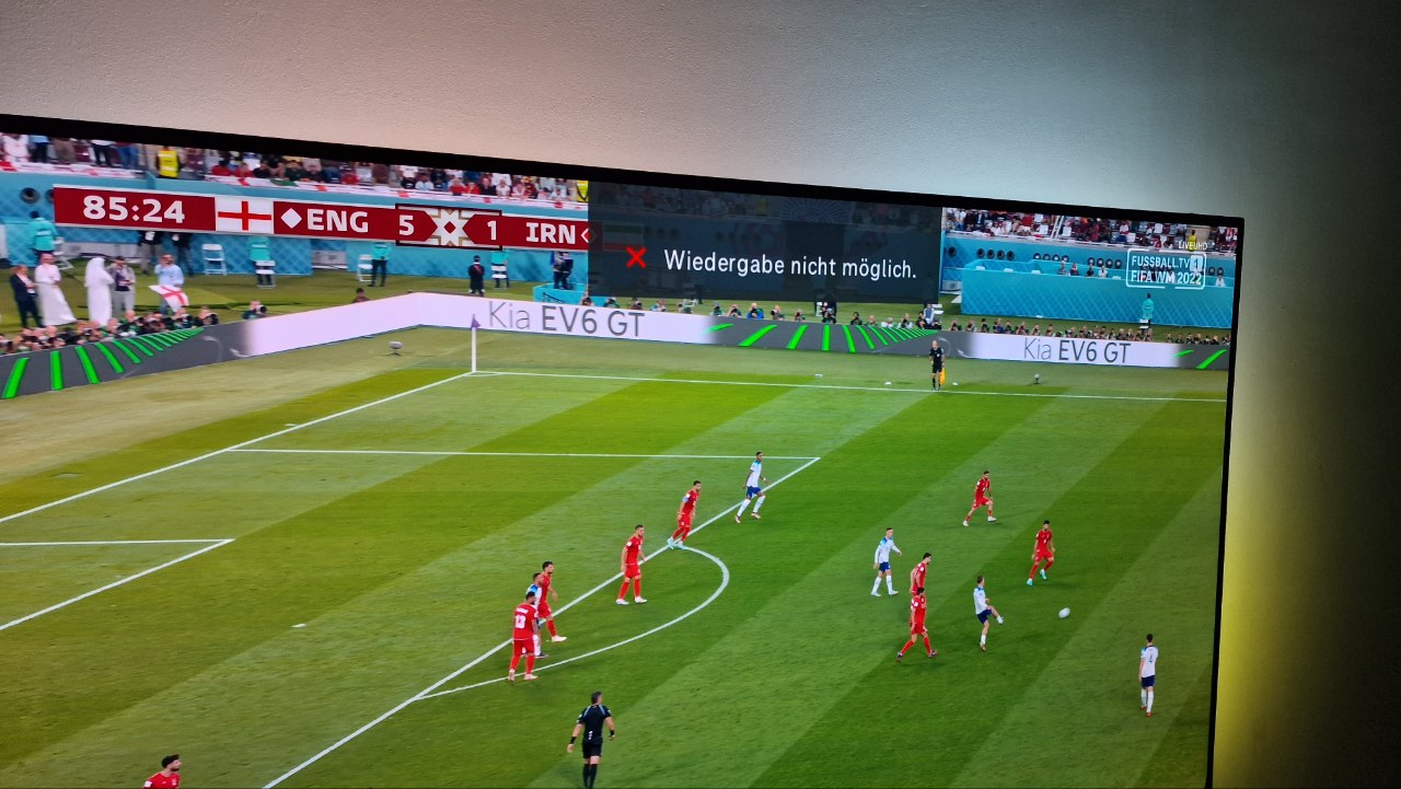

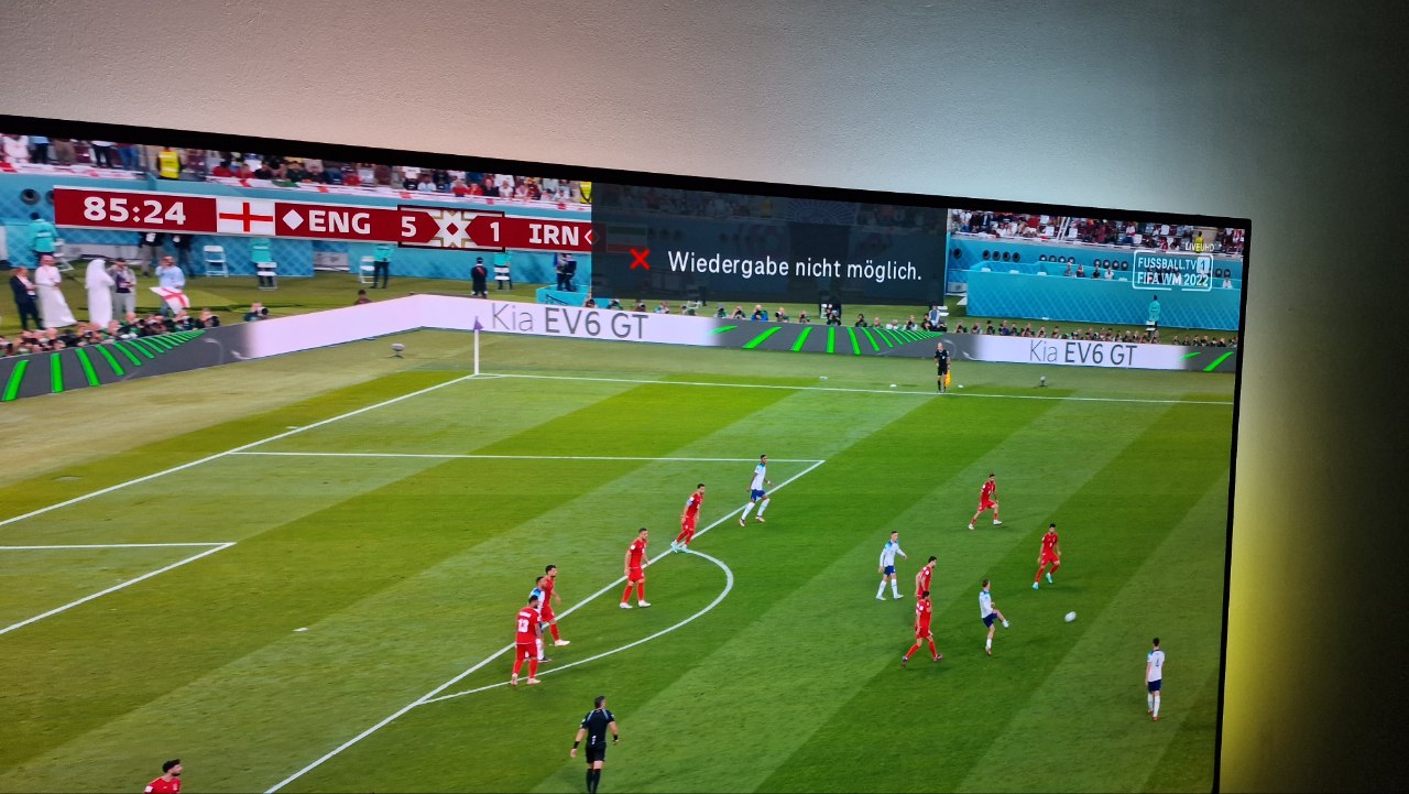

gucke gerade bei ENG VS IRN rein und das gleiche Problem besteht weiterhin ... allerdings sind die Abstände größer .. ca 10min bis zum "Break"
ja von den 250Mbit kommen hier immer um die 200Mbit an .. an der Bandbreite wird es nicht liegen
