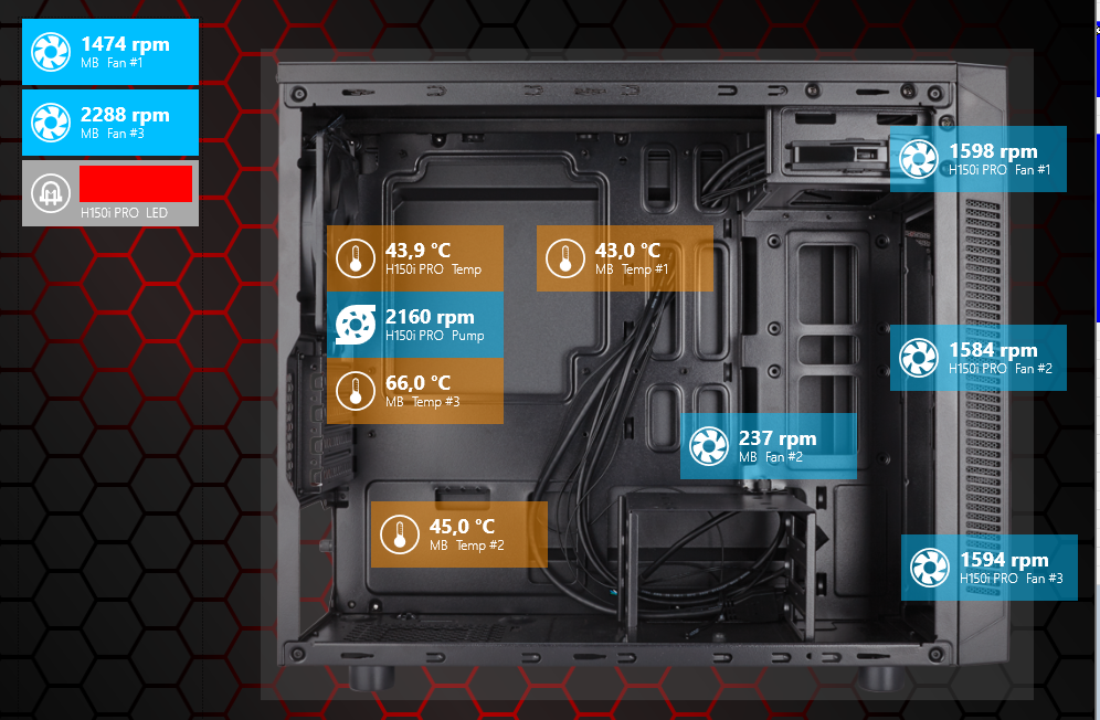

aktuell habe ich 3x 120 und 4x 140 Gehäuse und die drei auf der graka. laufen. zumeinst bei ca. 1200 rpm. alles darunter wäre schön. schlimm wird es wenn ich auf den zwei schirmen (37" und 27") zocke - zumeist eve oder LS19. Dann fährt das System hoch. Dann wird es echt unangenehm, wenn 4x 140 mit 1700rpm und die graka hoch fährt. die AIO 3x120 sind zumeist moderat. bedeutet alles besser als das ist super gut.

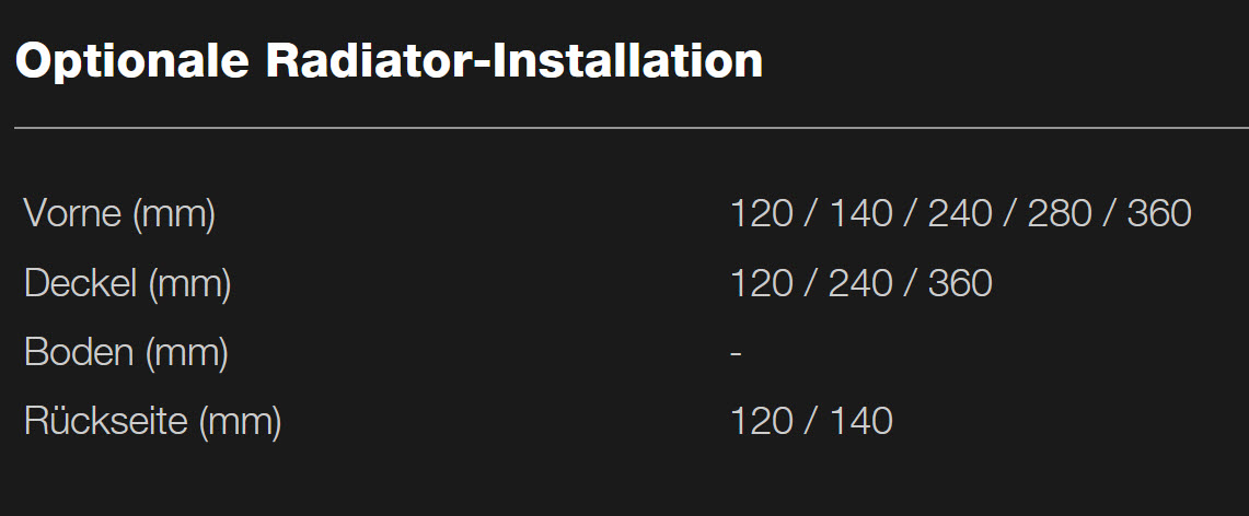

3x 140 front, 3x 120 top 1x 140 back. sind jetzt installiert an fans. also front oder top sind radiatoren in der größe möglich

Wie ich oben geschrieben hatte - das Gehäuse halte ich für ungeeignet für highend WaKü. Du wirst mit brauchbaren Temperaturen unter 1000rpm kommen, aber da ist noch viel Abstand zu 'kühl und leise'.
Daher meine Empfehlung zum externen Radiator. Mit meinem System dessen Abwärme ähnlich deinem sein sollte komme ich mit 350rpm am Mo-Ra (NF-A20) auf eine Wassertemperatur 10°C über Lufttemperatur im Raum und entsprechend niedrigen GPU und CPU Temperaturen. Bei 350rpm sind die NF-A20 effektiv unhörbar auf mehr als 'Ohr anlegen' Distanz.
