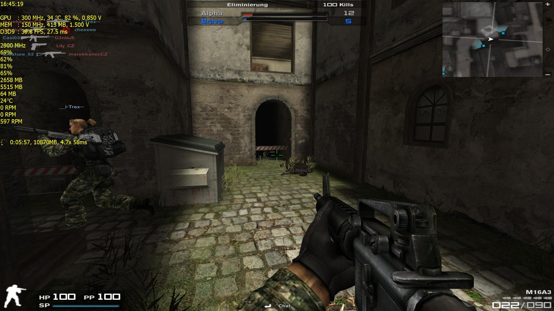

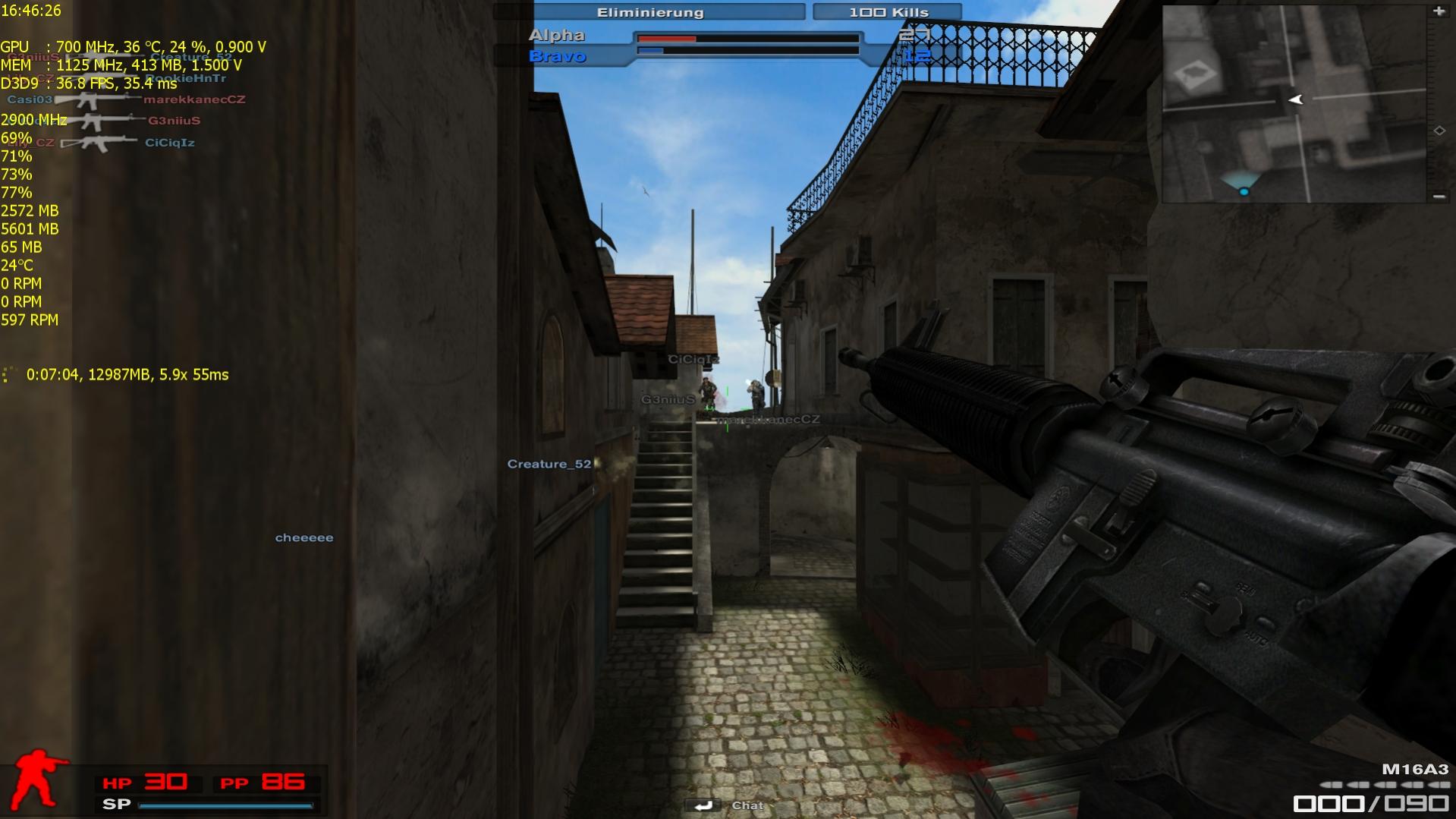

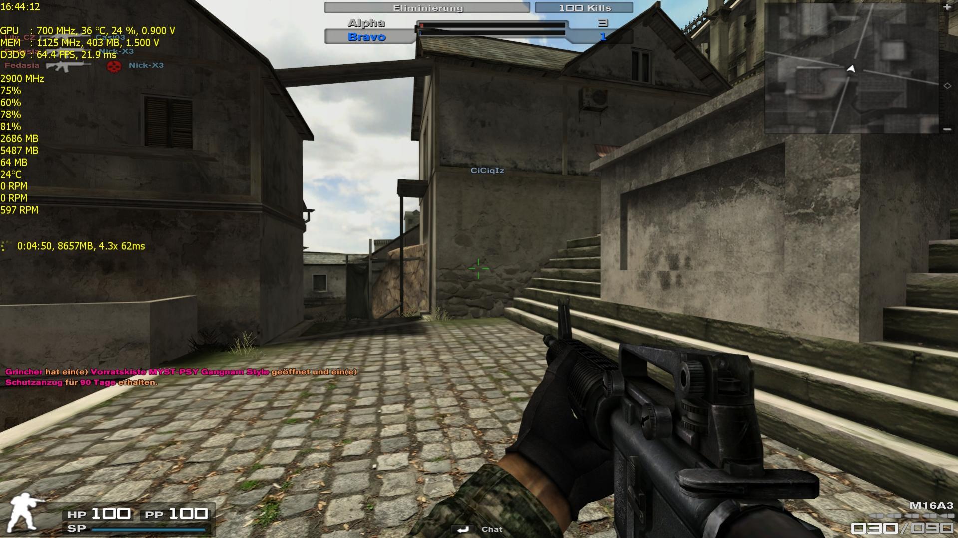

Ahh woll ich doch sagen,weil das einzige Problem was ich gerade hatte war das die Graka sich ab und an mal runter getaktet hatte in Combat Arms
Engine_2013_09_04_16_44_13_137.jpgEngine_2013_09_04_16_45_19_985.jpgEngine_2013_09_04_16_46_27_352.jpg

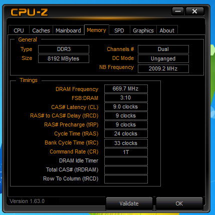

RAM: Ich bin mir nicht sicher, welchen Ram ich habe. Wie kann man das nachschauen?

Beim Ram kannst du mit CPU Z nachschauen :cpu z speicher.PNG
( Frequenz wird x 2 gerechnet 667 mhz = 1333 Mhz speicher )

Mein Ram hat 700 MHz.
Aber ich habe auch mal zusammen mit einem aus diesem Forum mein BIOS überarbeitet.
Kann sein, dass wir dabei auch diesen Wert verändert haben.
