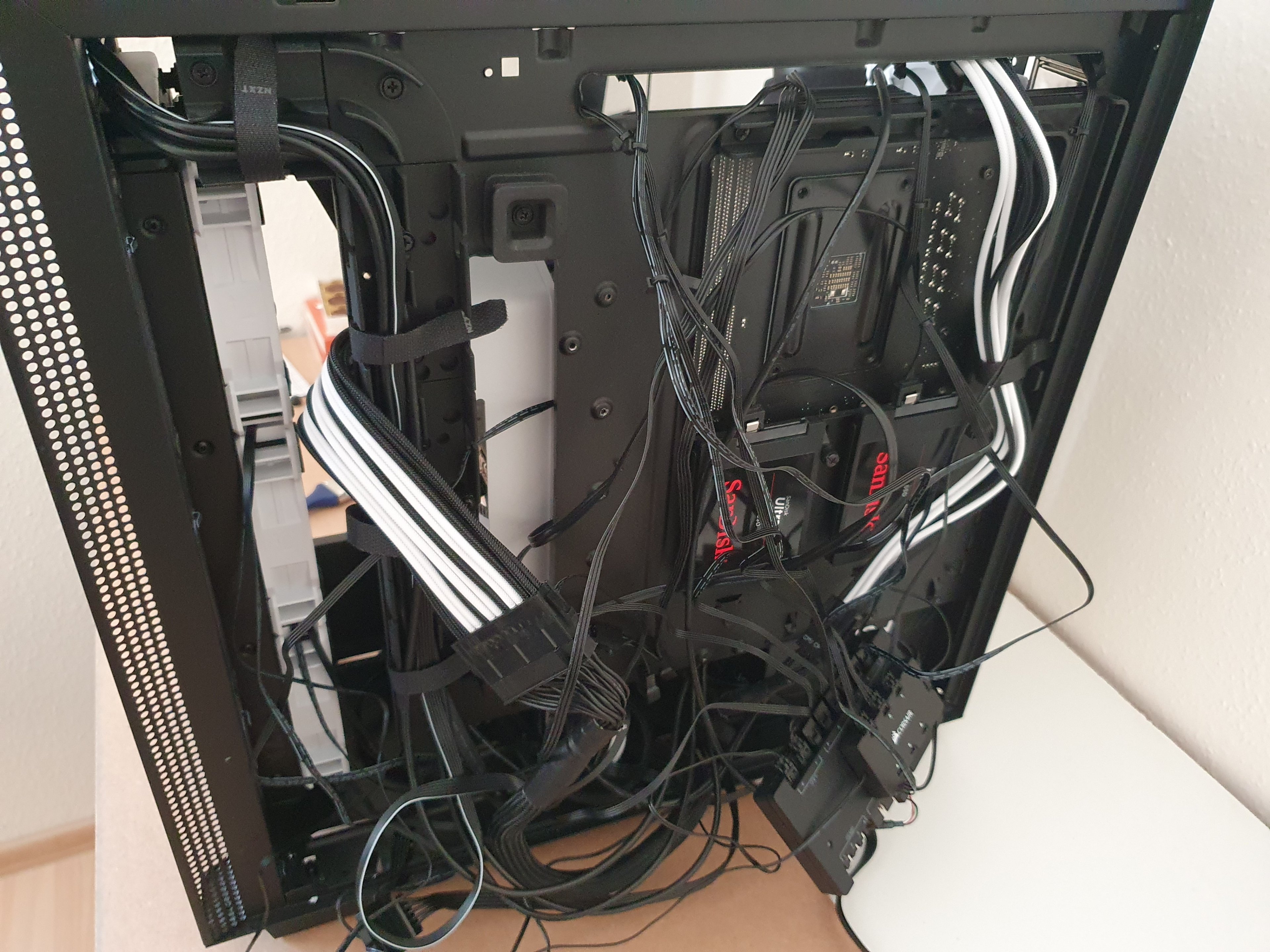

Hast du auch Cablemods? Ich habe das Problem, dass ich viele Kabel habe. Ist etwas grausam zu managen
@RyujinJakka Ja, be quiet! Dark Power Pro 11 inkl. passender Cable Mods. Im vorderen Teil des Gehäuses, also das was man sieht, ist alles tippi toppi, über den hinteren Teil bewahre ich lieber Stillschweigen (Cable Management war nie meine Stärke). :D
Aber auch hier, da passt alles problemlos rein. Und mit genügend Expertise und Geduld sollte das auch richtig sauber verlegt werden können.
