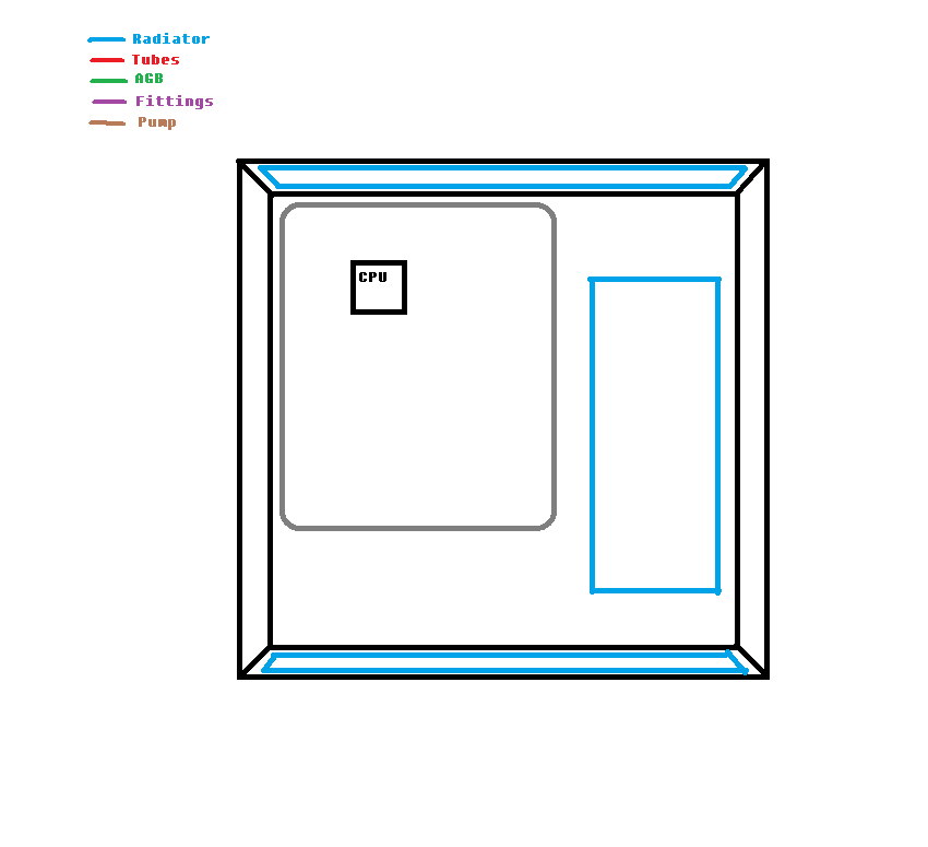

Ich zerbreche mir gerade extrem den Kopf bezueglich des AGB und der Pumpe. So wie es im Bild gestaltet ist, ist es ja die einzige Moeglichkeit 3x 360 Radiatoren IM Gehaeuse unterbringen zu koennen. Der Radiator der an der Mainboard-Wand ist, muss relativ mittig stehen wegen den Lueftern oben und unten?
Wie genau erfolgt denn dann die Platzierung von AGB und Pumpe in dem Gehaeuse, dies wird dann doch ein relativ knappes Unterfangen? Ich habe mir darueber den Kopf zerbrochen aber ich sehe zumindest keine Loesung hierfuer. Bitte um Hilfe

Hmm, verstehe. Gibt es qualitativ einen grossen Unterschied zwischen Pumpe + AGB und Pumpe, AGB in einem?

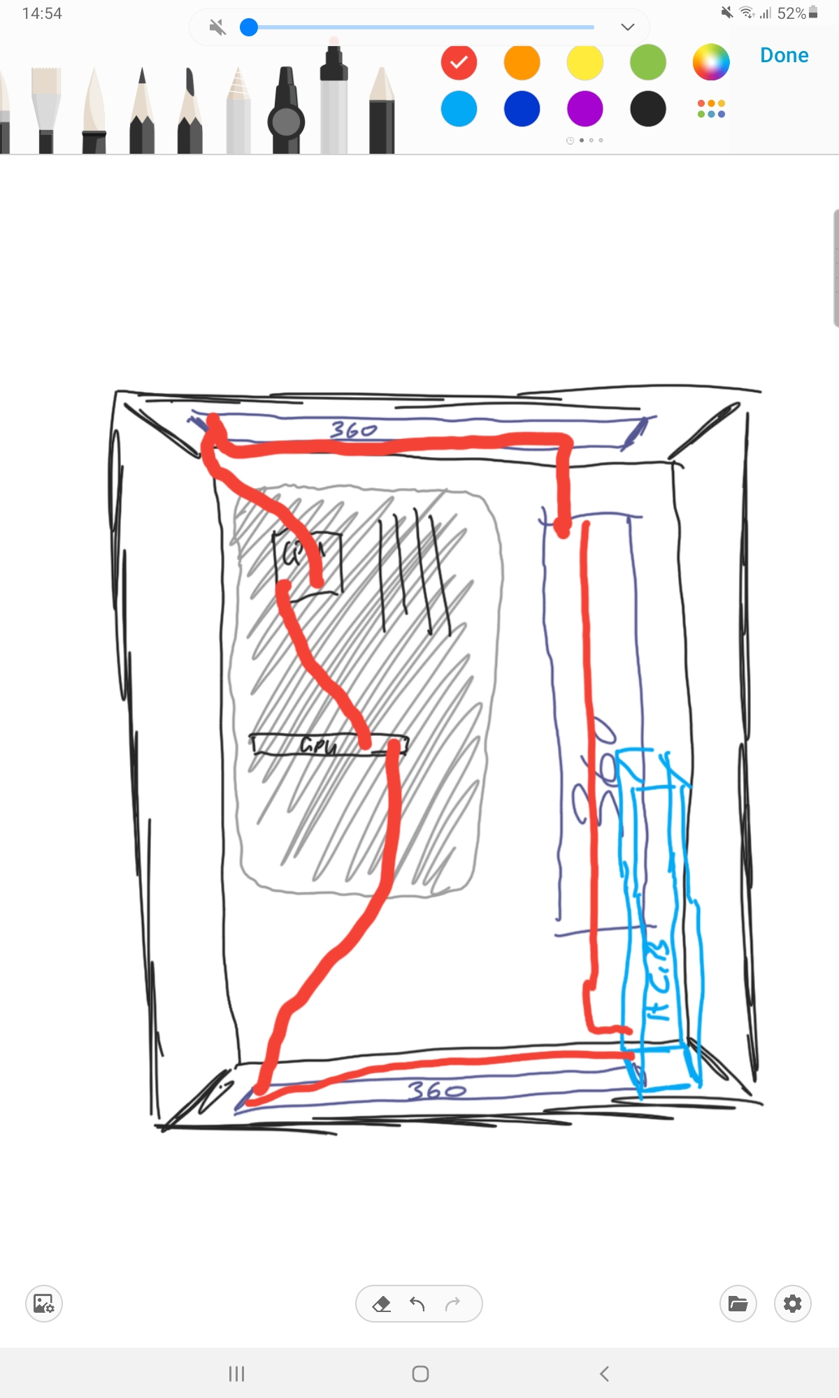

So würde ich den Kreislauf einplanen. Ist jetzt nicht das beste Bild, es soll aber nur das Fundament überbringen.
Da ich soft tubes verwenden möchte hier eine Frage, kann ich die 90° Ventile verwenden um schöne Linien für den Flow erstellen zu können? Ich hab da so meine Bedenken dass es einfach hängen wird.
Ggf. werde ich mich mal hinsetzen und mich um eine akkurate 3D Zeichnung bemühen

Also den Heatkiller AGB oder die Ultitube von AC solltest an den seitlichen Radiator befestigen können. Schon mal über X-Flow Radiatoren nachgedacht? Könnte das Verlegen der Schläuche vereinfachen.
Wie @Harley1977 schon geschrieben hat. Du kannst dir viele 90°/45° Fittings sparen wenn du XFlow Radiatoren nimmst. Der ist jetzt nur als Beispiel, gibt viele Hersteller.
Sieht dann auch alles aufgeräumter aus.

Ich schaue mir gerade noch die Backplates an. Das mit den Fittings ist nicht schlimm, da ist das einzige was mir Sorgen bereit nur ob die Softtubes dann lose herumhaengen, oder ob diese dann auch die Form beibehalten, also dass diese quasi nicht in der Luft "umherschaukeln".
Bezueglich der Radiatoren, buße ich viel ein bei dem EKWB Radiator? Der ist ja etwas "schmaler".

Deswegen ja die X Flow Radiatoren, dann hast du nur sehr kurze Schlauchverbindungen.
