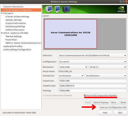

Also das tearing lässt sich normalerweise relativ einfach beheben, falls es dir nicht sogar schon jemand anderes gesagt hat. Einfach in den nvidia-settings "Force Full Composition Pipeline" aktivieren.

Vielen Dank für deine Antwort und den Tipp. Ich habe das ausprobiert gehabt, doch leider hat sich nichts geändert. Habe auch zu Testzwecken den Chromium Browser installiert. Auch dort hatte ich Tearing.
Ehrlich gesagt weiss ich aktuell nicht was ich machen soll. Ggf. warte ich denke ich auf die nächste LTS Version von Ubuntu/POP_OS und schaue, ob sich dann etwas am fractional scaling verbessert hat.
ForceCompositionPipeline=On verhindert bei zuverlässig jegliches Tearing im Browser:
Code:
Option         "metamodes" "DP-0: 3840x2160_60 +0+0 {ForceCompositionPipeline=On}
