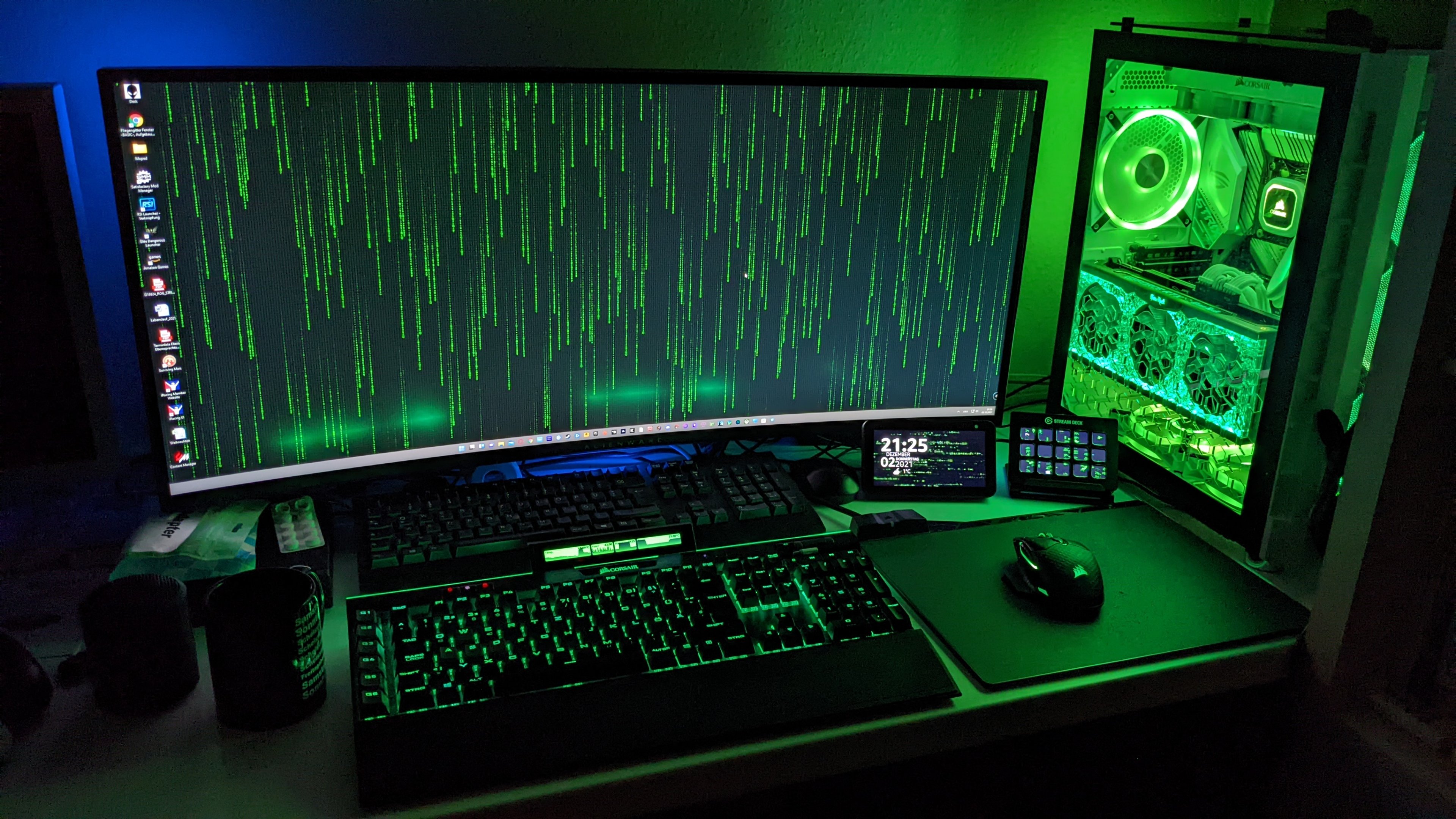

Das hier ist übrigens mein jetziges System, damit man weiß was die jetzige Optik betrifft, wo die Reise hingehen soll. Es sind natürlich viele Farben etc. möglich, es handelt sich um ein Corsair RGB Monster.....
Reaktionen: Midnight Sun
Hättest du ausreichend Platz für eine externen Radiator?
Über deinem Gehäuse ist wohl ein Regalbrett etc. ?
(OT: Wie hast du in dein Seitenteil die Luftöffnungen bekommen?)
Midnight Sun schrieb:
Ich bitte in aller erste Line um ein aktuelles Foto von deinem Gehäuse mit verbauter Hardware.
Ha, der Gedanke kam mir auch gerade ;)
Der PC steht auf dem Tisch und darunter wird in einer Nische der Radiator gesetzt, er steht als unter dem Gehäuse.
Das Seitenteil habe ich aus Acryl (?) anfertigen lassen, original wäre es ja Glas gewesen. Da aber die Lüftung nicht ausreichte, musste ich mir was einfallen lassen. Befestigt habe ich das Seitenteil nun mittel starker Magneten (geklebt)
Sorry dafür das es etwas unaufgeräumt ist, der Drucker unten und der Sammelkasten kommt alles weg, in diese Nische soll die Externe Wakü. Maße sind :
Breite ca. 60cm / Tiefe ca. 40cm / Höhe ca. 70 cm
