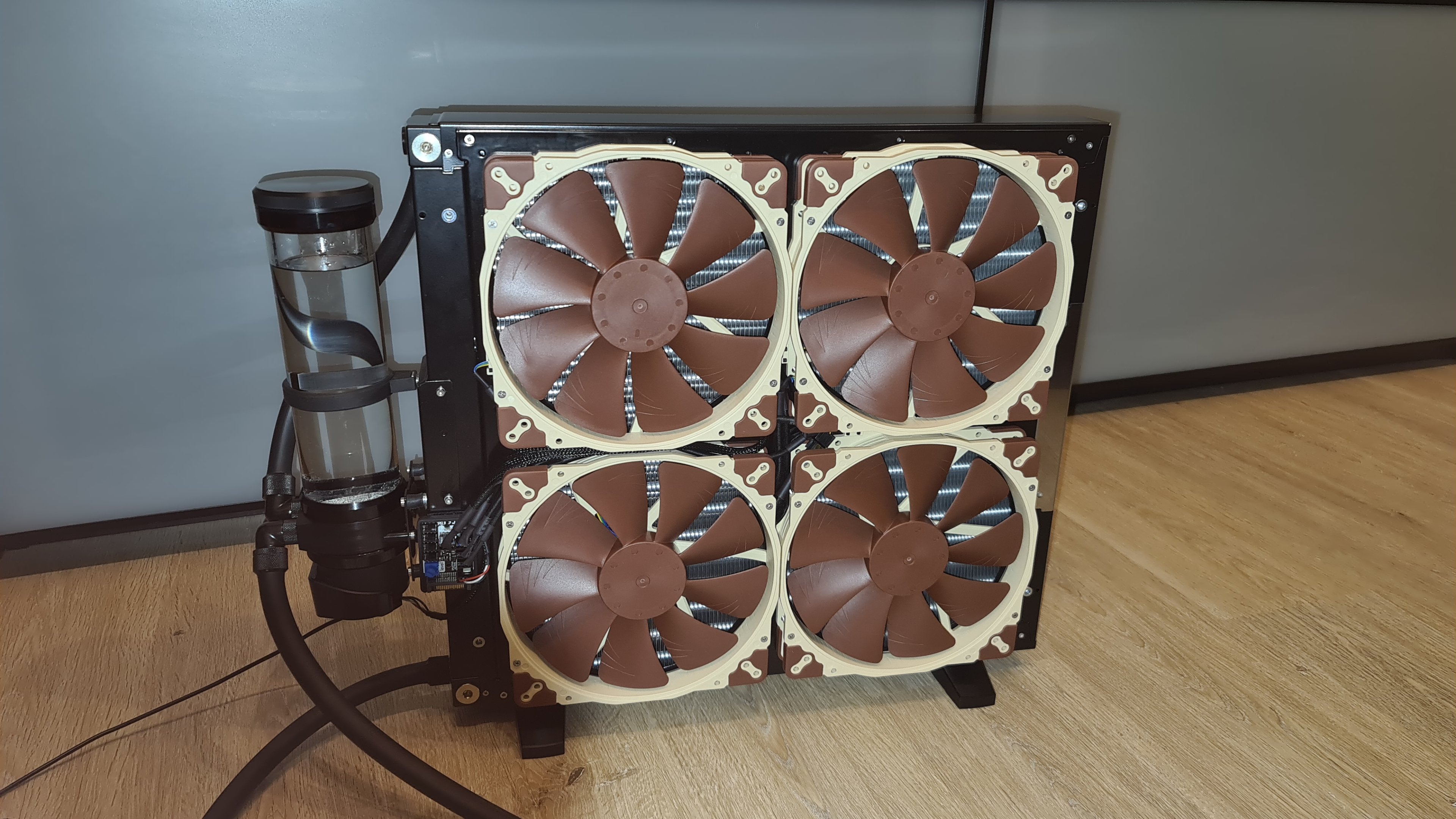

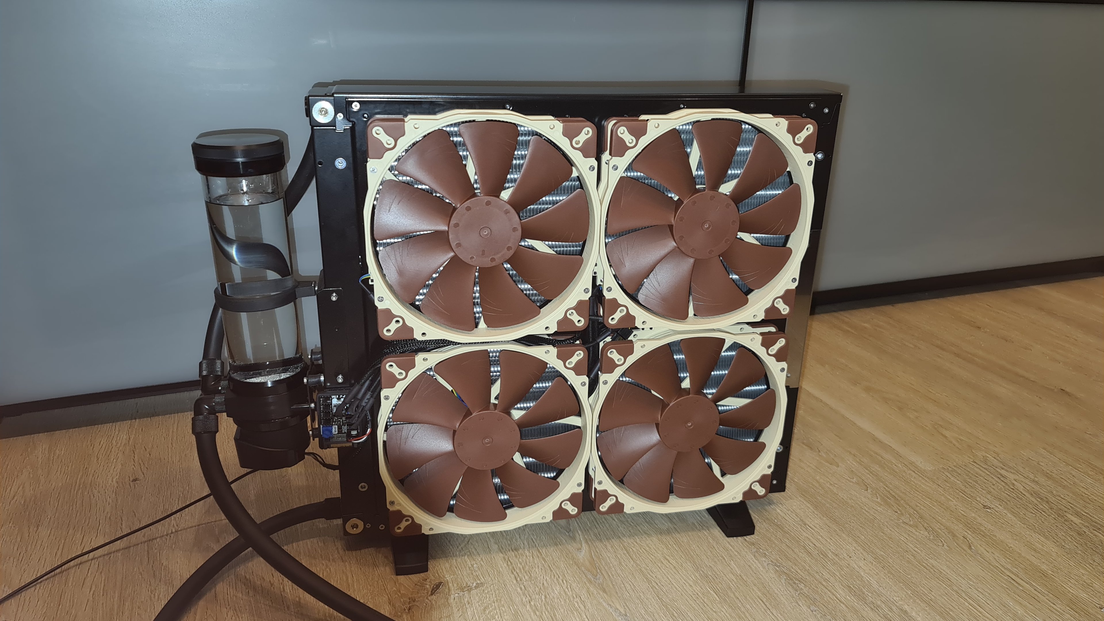

Um die Tube an dem Halter zu befestigen brauchst du noch diese Halter.
Und den Tubedeckel mit Anschlüssen noch mitnehmen, dann kannst du direkt vom Deckel in den oberen MORA Anschluss
Wollte damals genau das gleiche Set kaufen und wurde dann hier im Forum auf die Ultitube 200 bzw. mit D5 Next aufmerksam gemacht.
Hab mich dann für die D5 Next entschieden, dadurch hab ich mir die Octo gespart und bin insgesamt günstiger weggekommen und direkt noch einen Temp Sensor in der Next mitgenommen.
Wenn man neue Löcher bohrt passt die Tube auch an die Halterung am MORA.
Die Schnellverschlüsse in deiner Einkaufsliste habe ich auch, kann ich nur empfehlen!
Ansonsten würde ich wenn genug Platz vorhanden ist eher auf den MORA420 + 4x Noctua AF20 gehen.
Mehr Power, weniger Lüfter zum steuern und Preislich vermutlich kein großer Unterschied.
Reaktionen: Midnight Sun

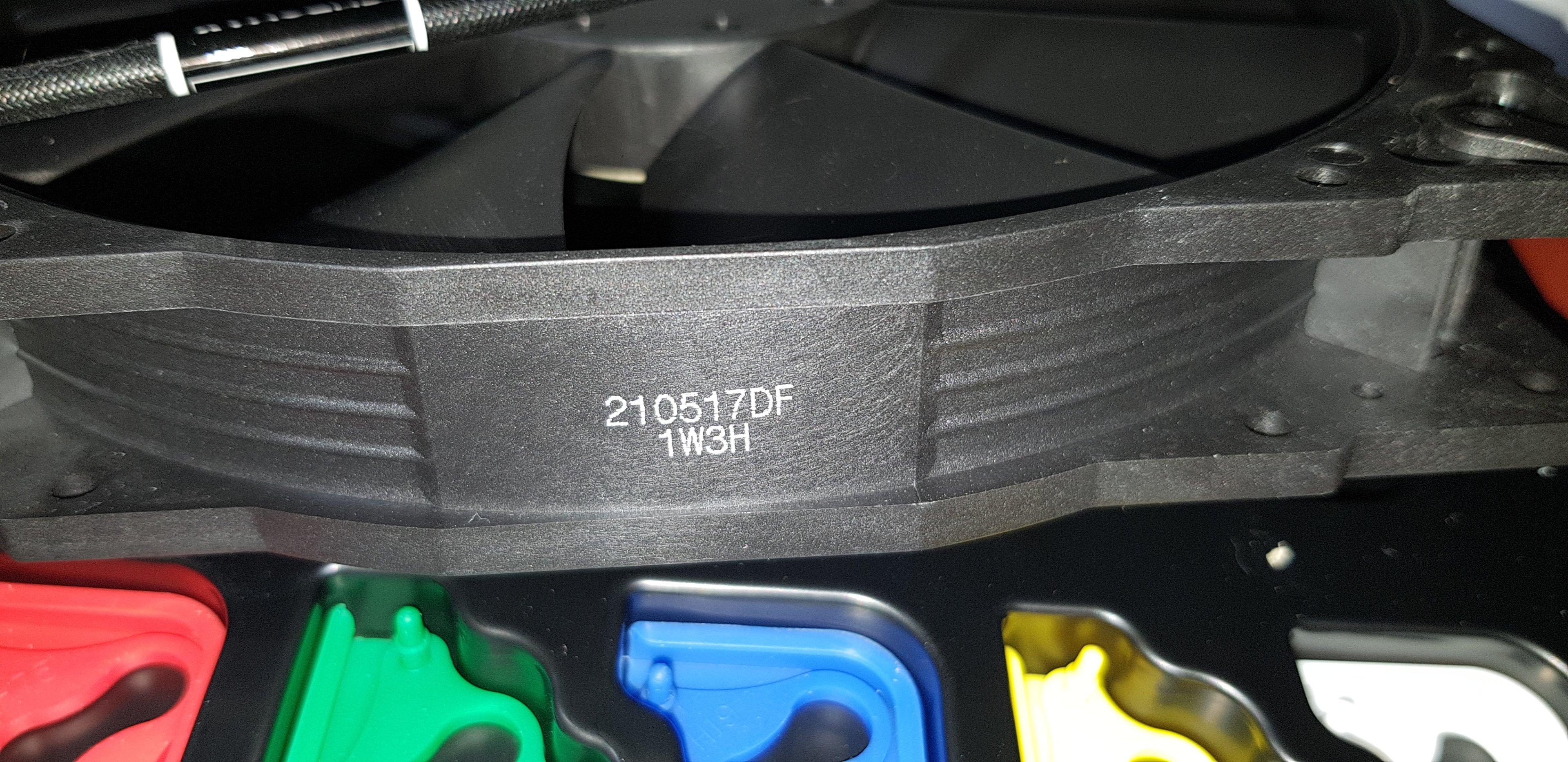

Der ist mehr zur Sicherheit drin nachdem es ja Berichte gab das die Noctuas schon die D5 Next gegrillt haben wegen zu viel Anlaufstrom. Da das Ding nur 12€ kostet war es mir das wert. :D
Du musst nur auf deine Noctua Lüfter gucken, im Rahmen von den Noctua Lüftern ist ein Druck das ist das Datum vom Herstellungstag die Kodierung ist Jahr/Monat/tag und alle Lüfter nach dem Oktober 2018 können ohne Probleme an der D5 angeschlossen werden. Alle davor haben die D5 gegrillt wegen zu hohem Anlaufstrom
https://hardware-helden.de/aqua-computer-warnt-vor-noctua-nf-a20/
ich hab mal ein Foto gemacht 210517 das bedeutet die Lüfter wurden am 17.05.2021 Produziert
Reaktionen: Brean, Conqi und eRacoon
