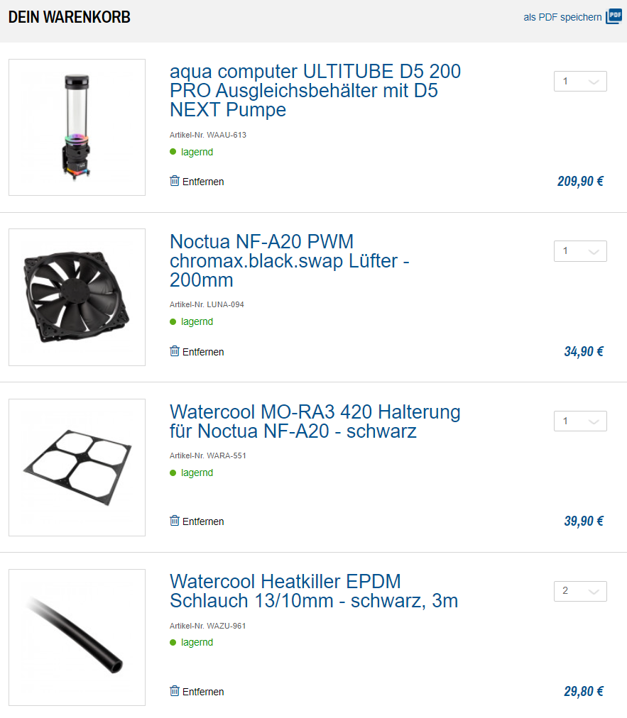

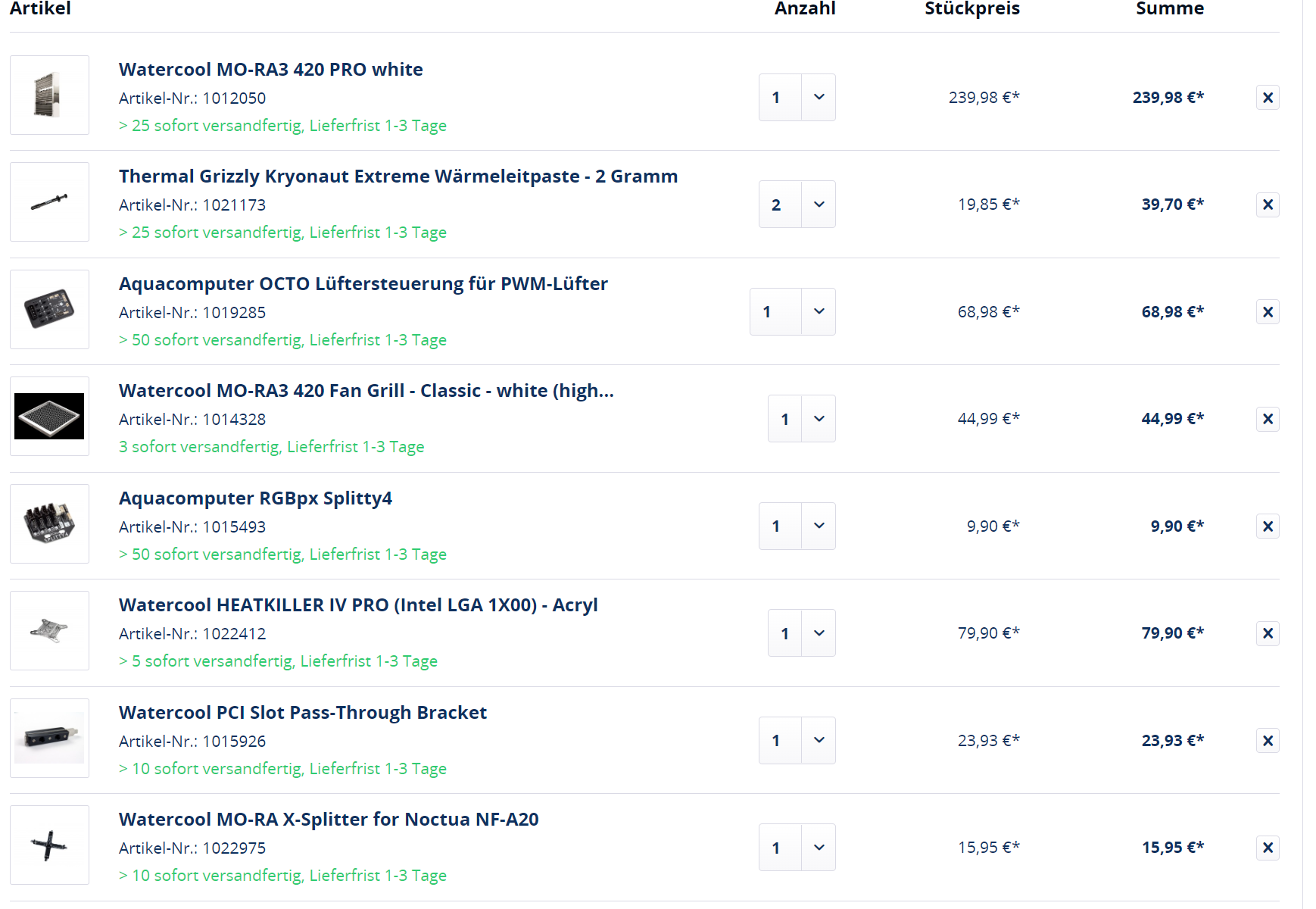

So, das wären die bisherigen Warenkörbe......... fehlt etwas ? Ergänzungen oder Vorschläge?
I
IICARUS
Dir fehlt noch der Montagerahmen für die 200mm Lüfter.
https://shop.watercool.de/MO-RA3-420-Mounting-Bracket-for-Noctua-NF-A20
Dann brauchst du die Schottverschraubung nur, wenn du dazu keine Slotblende verwendest.
Dir fehlen noch die Schnellkupplung und noch ggf. Anschlüsse dazu.

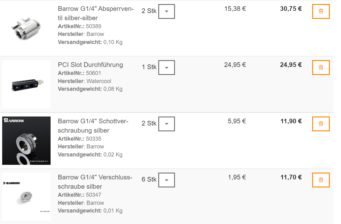

Dazu kommen dann noch die Fittings :
Edit: habe die Lüfterhalterung hinzugefügt, wegen den Kupplungen muss ich mir noch einmal Gedanken machen, schwierige Verfügbarkeit.
Schnellverschlüsse bei Geizhals nun auch hinzugefügt !

Aus Kunststoff reicht aber auch aus:
https://www.aquatuning.de/AtsdCartSave/load/key/2c7a125df163d53a1f2ae7c0044913a6
Ist eins und dasselbe, entweder zum Einbauen in eine Slotblende oder selbst Loch ins Gehäuse machen und dann die einzelnen Schottverschraubung als Übergang nutzen. Falls du zum trennen des Schlauches suchst, dann musst du noch Schnellkupplungen haben, denn diese haben ein Rückschlagventil, sobald sie getrennt werden.

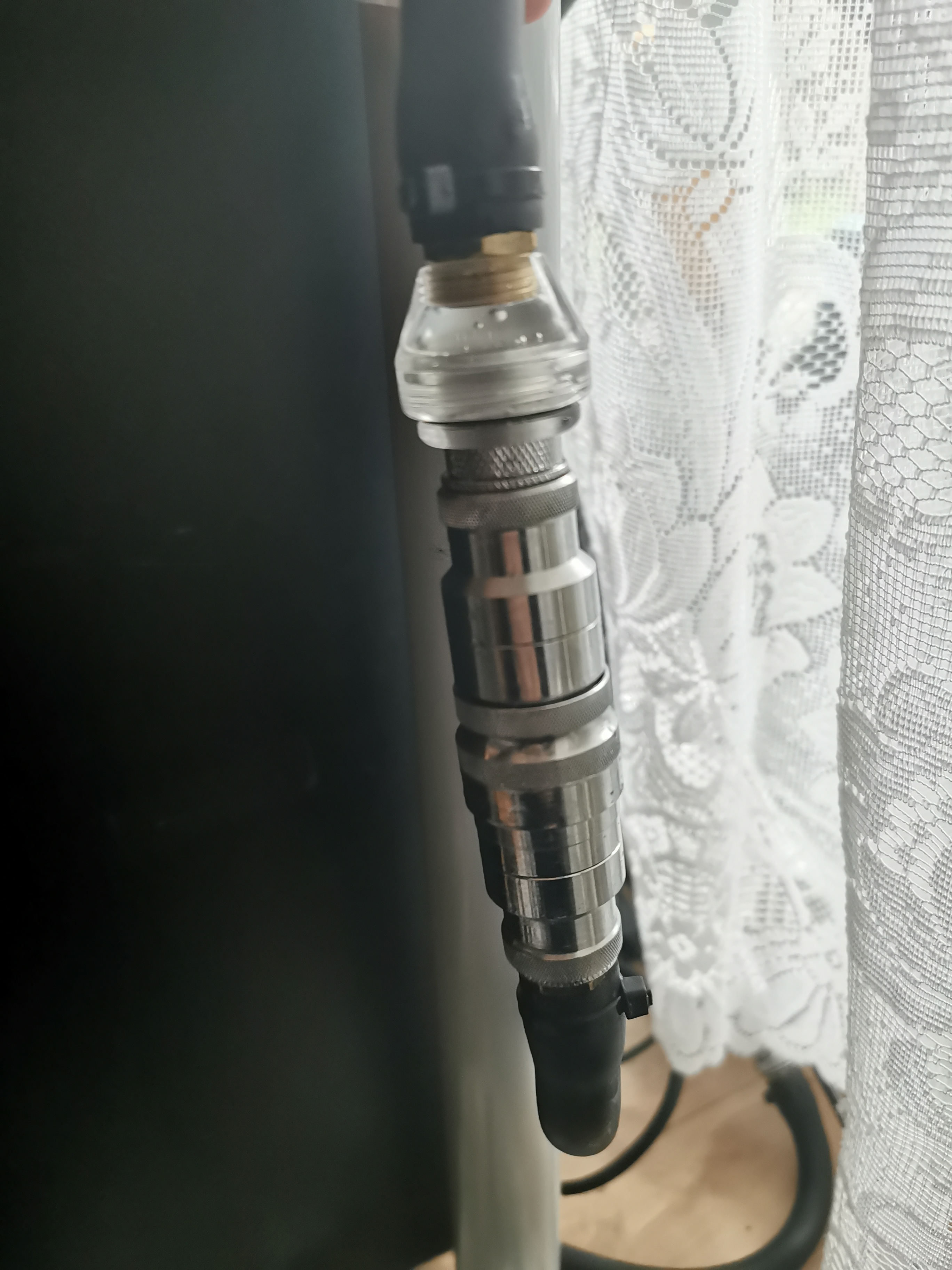

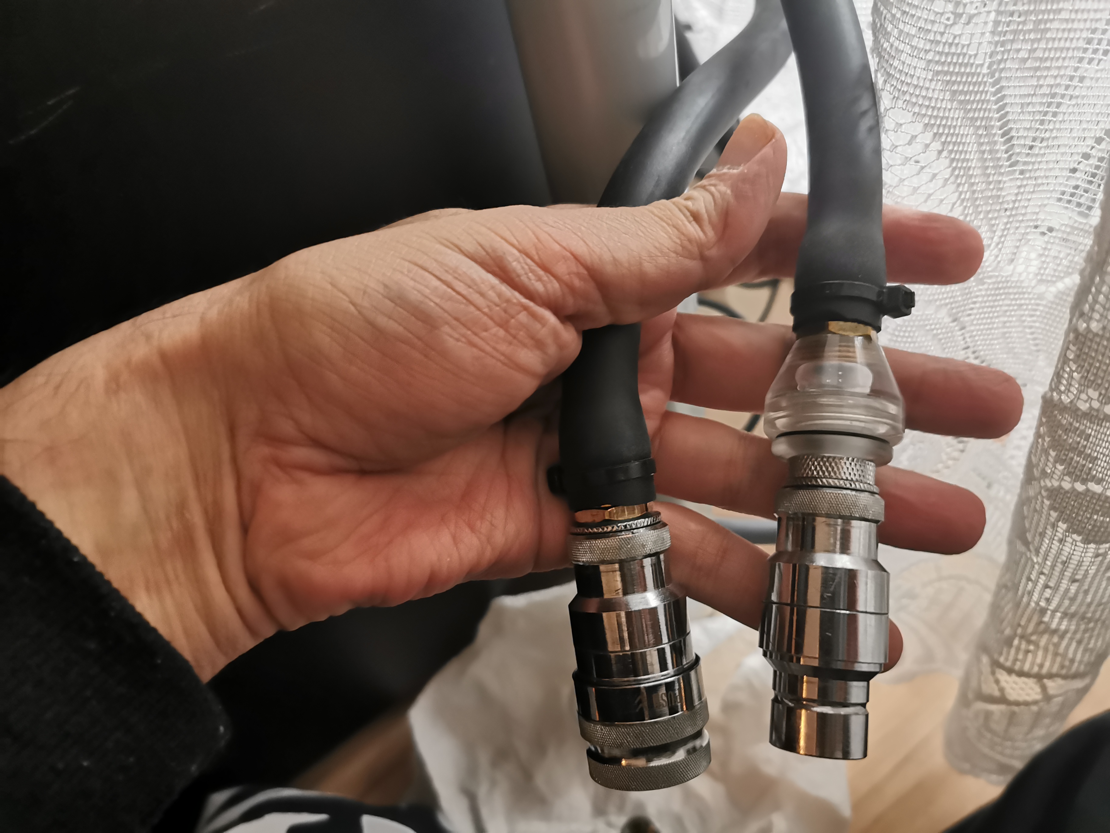

Die Montage dazu kann sich unterscheiden.

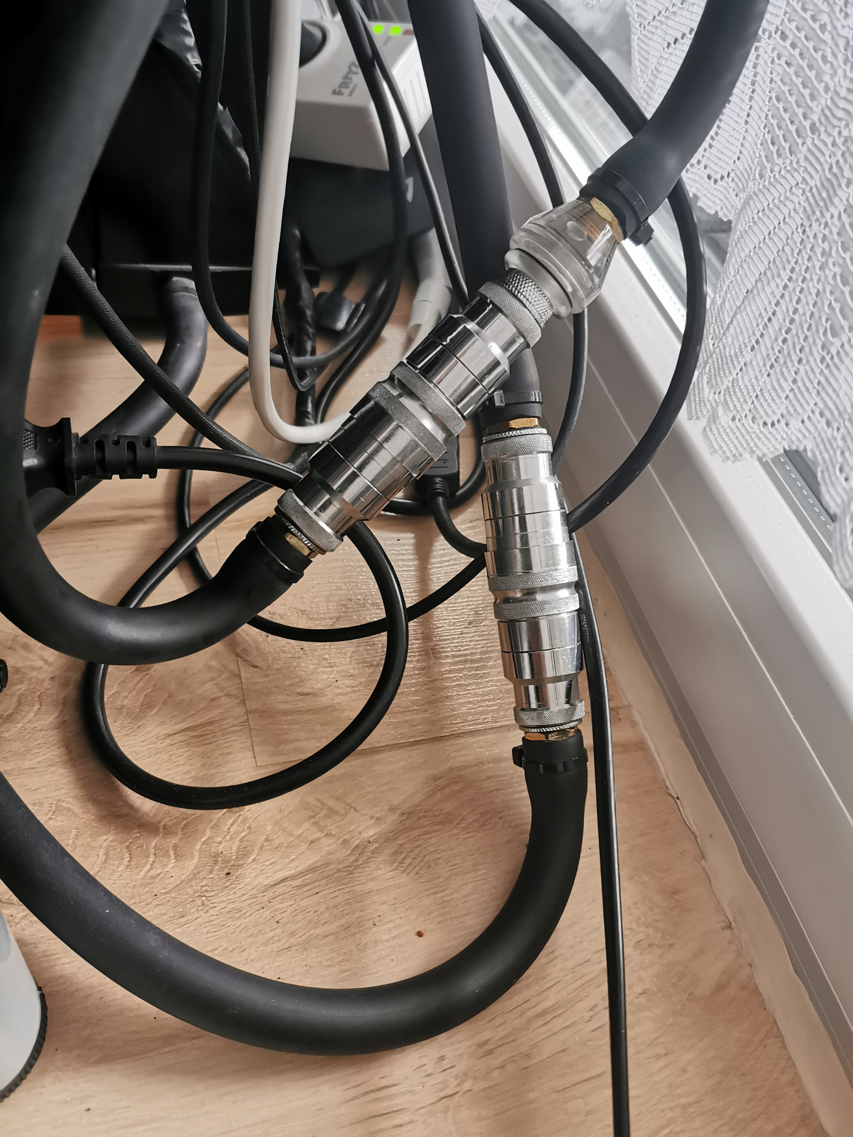

In meinem Fall geht ein Stück Schlauch vom Rechner ab und dann geht vom Mora auch noch ein Stückschlauch ab. Beides trifft sich dann an eine Position mit solch einem Anschluss. In meinem Fall habe ich mich für diese Lösung entschieden, weil ich so die zwei Schläuche die vom Rechner abgehen, miteinander wieder für Umbauten zusammenstecken kann und so zum Ablassen, befüllen und entlüften der Mora nicht mit dran hängen muss. In meinem Fall habe ich aber Pumpe und AGB intern verbaut.
Es gibt aber auch Schnellkupplungen die direkt an einem Anschluss (Schottverschraubung) geschraubt werden können oder welche die sogar eine Schottverschraubung bereits mit beinhalten.

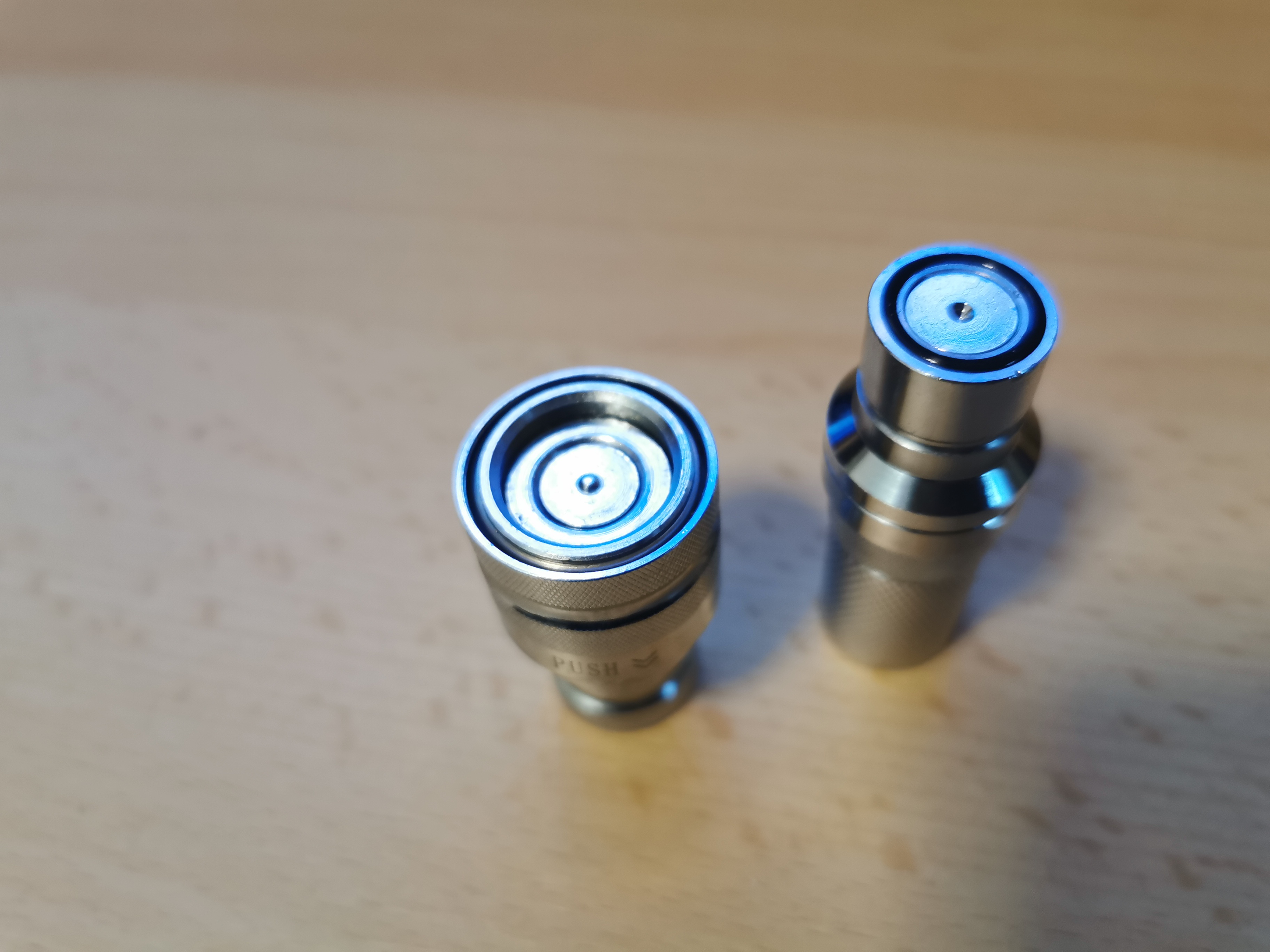

Empfohlen werden oft diese hier:
https://www.aquatuning.de/AtsdCartSave/load/key/d088d03fcedf50b10c2c7e2557a6ad3a
Meine sind von Alphacool, mit denen ich auch sehr zufrieden bin.
Meine gibt es aber nicht mehr zu kaufen.
Ansonsten mal hier reinschauen: https://www.aquatuning.de/wasserkuehlung/anschluesse/schnellkupplungen/
Sieht zwar geil aus, ist mir aber auch zu teuer...
Empfohlen werden diese hier und die fallen auch günstiger aus.

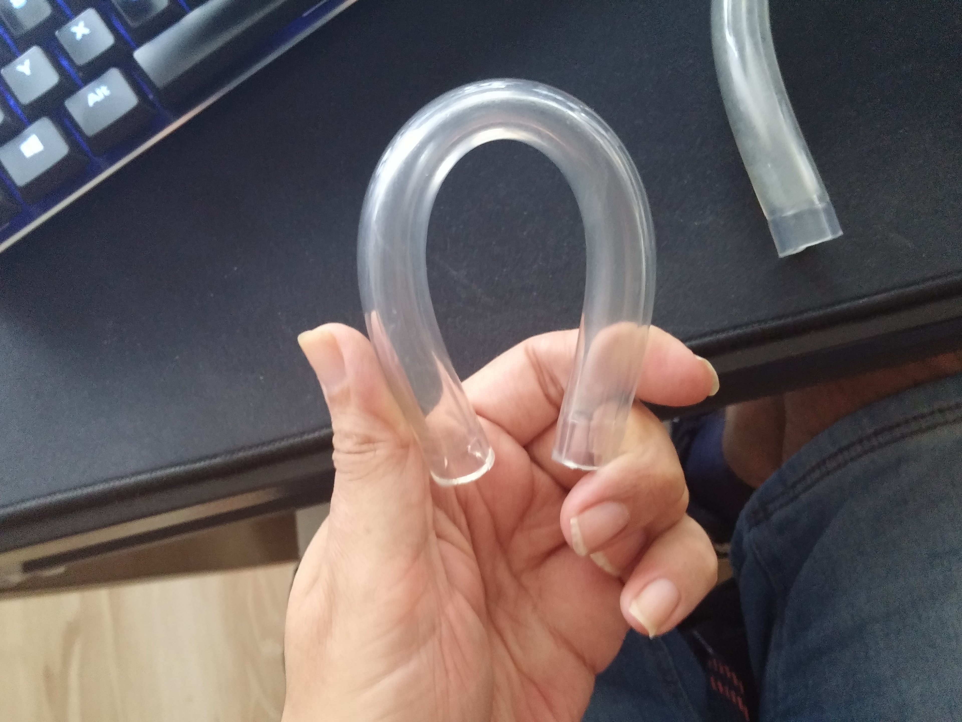

Nimm 16/10er-Schlauch und die passenden Anschlüsse dazu.
13/10 geht auch, aber für bestimmte enge Biegungen musst du noch Knickschutzfedern haben.
Zum Mora habe ich auch 16/10 genutzt, aber intern zur Pumpe, weil es darunter bei mir so eng ist 13/10er-Schlauch. Aber dann auch Knickschutz, sonst wäre der Schlauch abgeknickt.
16/10er-Schlauch hat eine dickere Wandung und daher bekommst du ihn nicht abgeknickt.

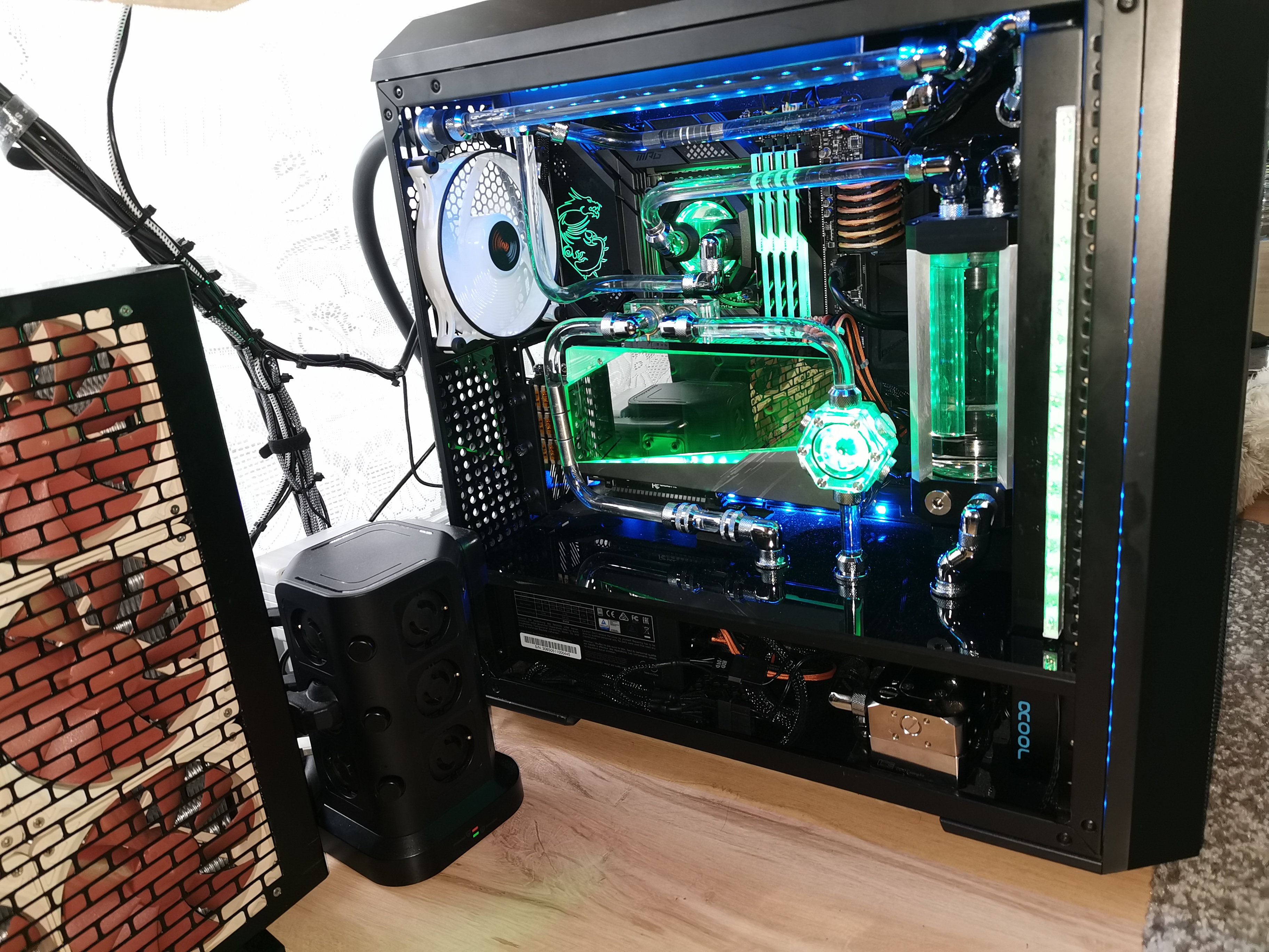

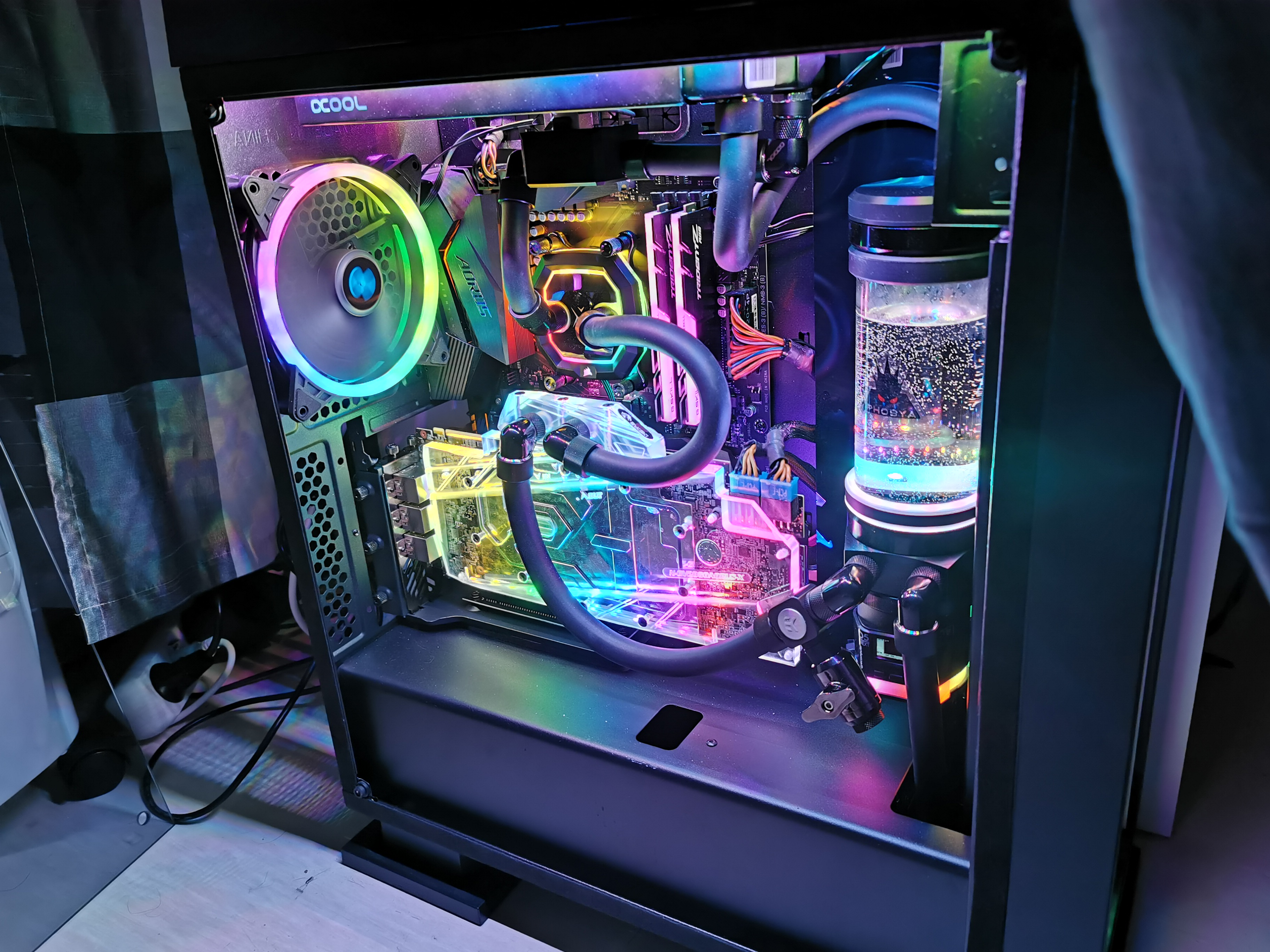

Hier mal noch als Vergleich der Rechner meines Sohnes, wo wir 16/10er-Schlauch verwendet haben.
Der Schlauch zwischen GPU und GPU würde mit 13/10er in diesem Zustand abknicken und müsste ansonsten einen Knickschutz (Federn) haben.

Wieso die Pro-Version vom Mora? Mit der normalen LT-Version sparst du 20€.boonstar schrieb:Aquatuning
Ähnlich das Octo. Ein Quadro reicht doch.
Die D5 Next lohnt sich nicht.boonstar schrieb:Caseking
Außerdem hat 13/10er Schlauch funktionale Nachteile gegenüber 16/10er, gerade extern.
Wo du recht hast, die muss ich noch hinzufügen.IICARUS schrieb:In deiner neuen Auflistung sehe ich keine Schlauchanschlüsse.
Ich bleibe beim "kleineren" Schlauch und arbeite mit Winkeln um möglichst gerade zu bleiben.
