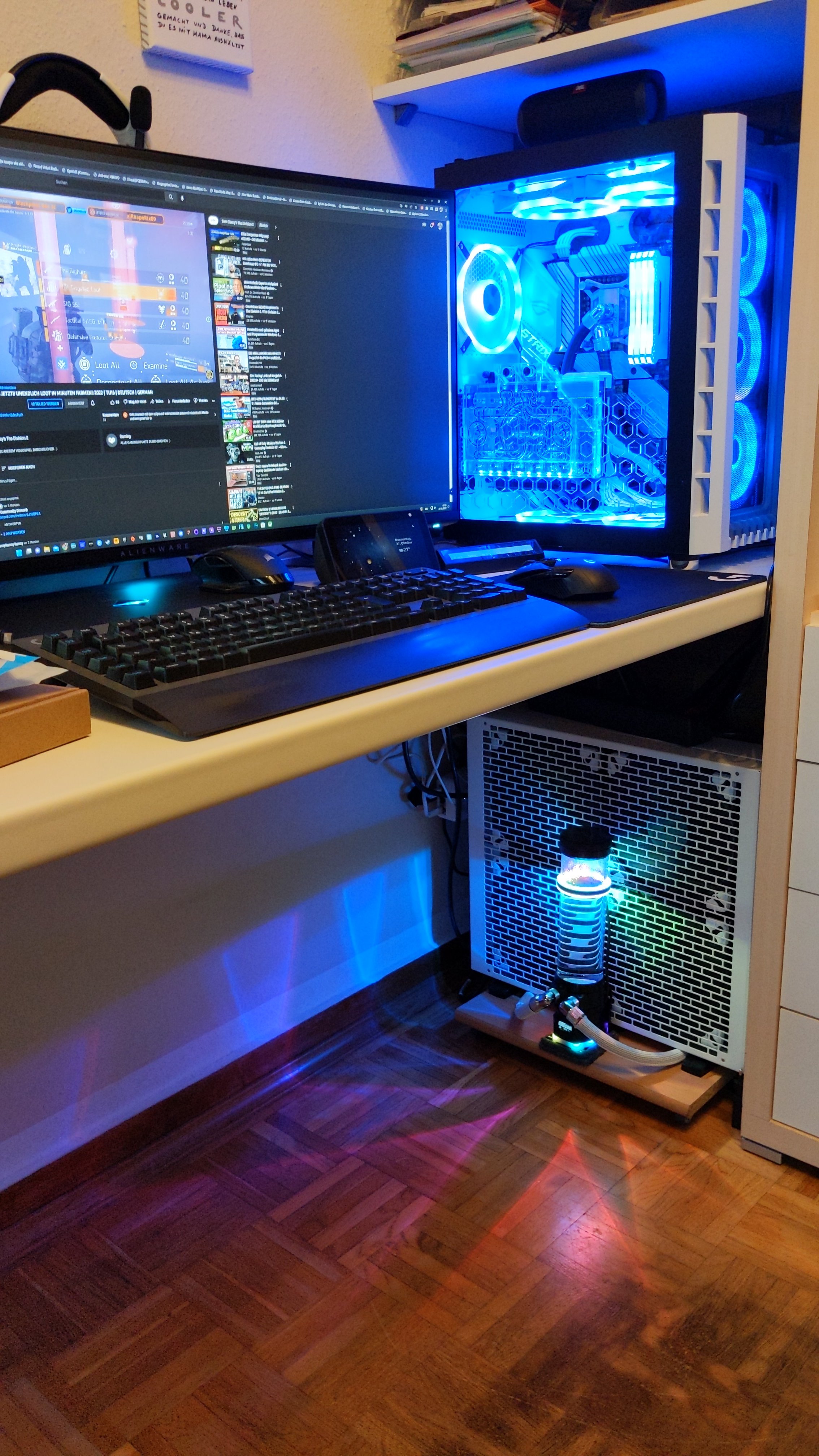

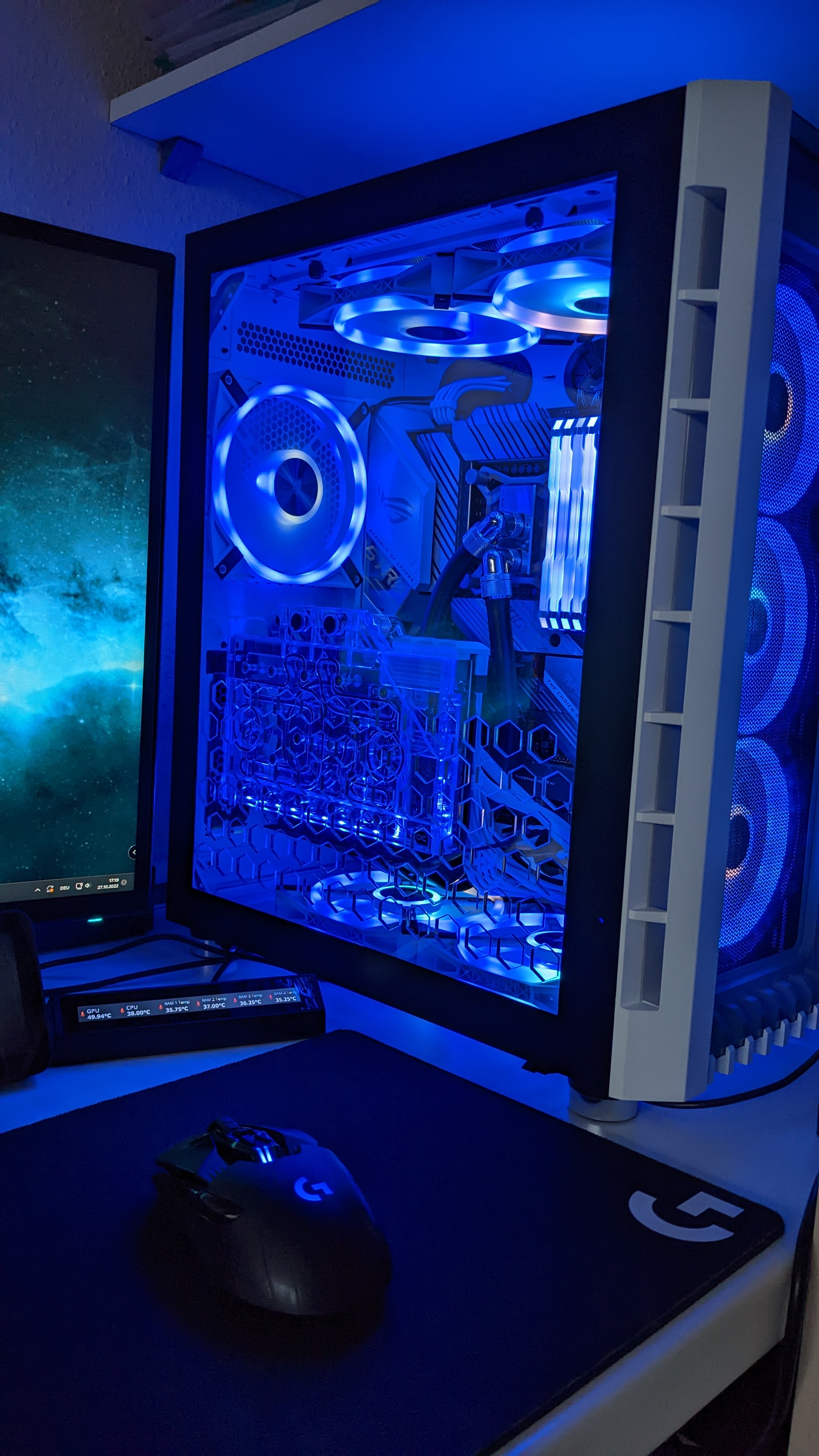

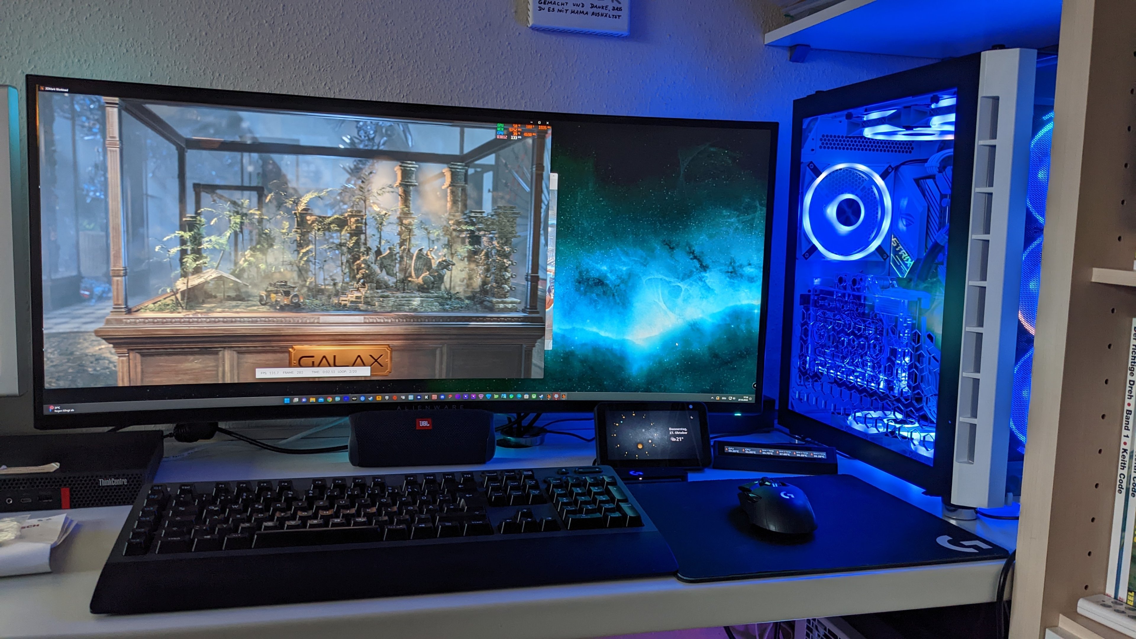

So alles an seinem Platz, 8ch Versuche noch einen Bildschirm (7") rechts neben der Graka zu verbauen um dort dann die Aquasuite laufen zu lassen. Also noch nicht komplett 🤣 immer diese Sucht nach Technik

als Stromversorgung der Ultitube hab ich ein kleines Office ATX Netzteil genommen und den Lüfter ausgebaut. Die Pumpe genehmigt sich auf 15% Leistung 0,irgendwas Ampere. Das sind ca. 2500 upm die für den Loop vollkommend ausreichend sind.
Um die Luftblasen raus zu bekommen hab ich sie mit 100% laufen lassen und auch da wird das Netzteil nicht mal warm.
Kosten ca. 30€.

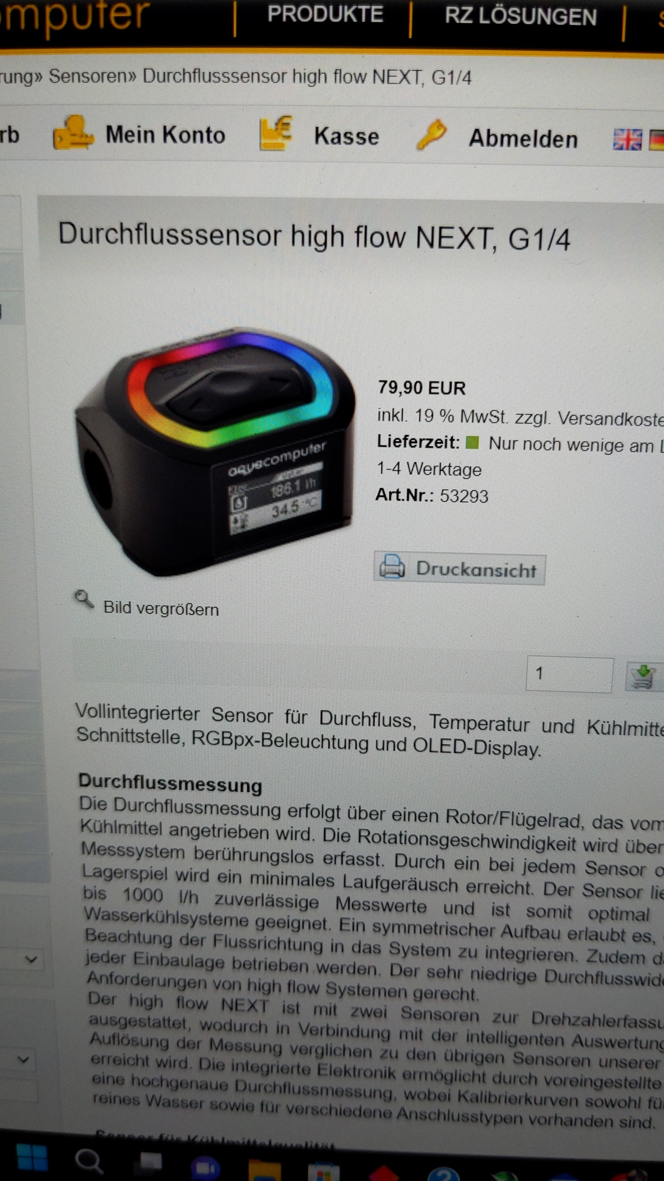

Ich habe mir nun noch den Durchflussmesser bestellt. Da ich den nur für die überwachungssoftware nutzen würde, macht es Sinn diesen eher an den Radiator Ausgang oder eher Eingang zu hängen?
Ich denke ja an den Eingang, da hier die Temperaturen nach Gebrauch dargestellt werden.
Oder habe ich da einen Denkfehler?
Der Bildschirm für die überwachung ist schon mal reingestellt. 🤣

boonstar schrieb:
...macht es Sinn diesen eher an den Radiator Ausgang oder eher Eingang zu hängen?
Das ist eigentlich egal. Bedenke nur, wenn extern benötigst du wieder eine längere Verbinung zum Mainboard.
Ich habe meinen intern verbaut, da wo die Verbinung zum USB-Header relativ kurz ist.
Bei mir hängt der HighFlow Next am Ausgang und direkt vor der Slotdurchführung.

Der kommt auf USB Mainboard? Und dann SATA für Strom, richtig? Dann muss ich nach einer verlängerung für das USB intern Kabel wieder suchen......oh mann
Der kommt mit USB-Kabel, welches für die interne Montage lang genug ist.
Reaktionen: boonstar
Wäre das gleich USB möglich wie bei der Ultitube was du mir empfohlen hast ?

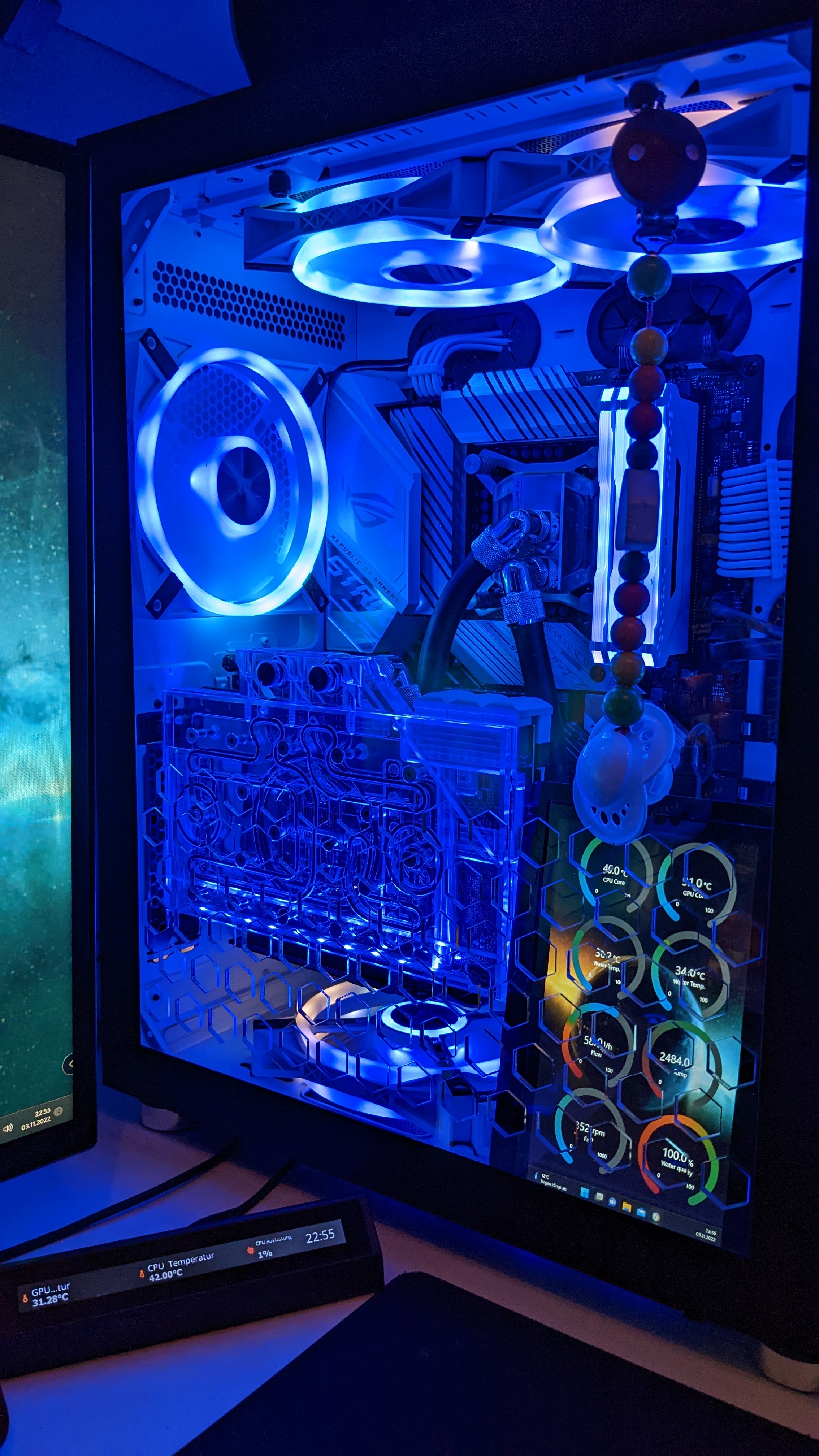

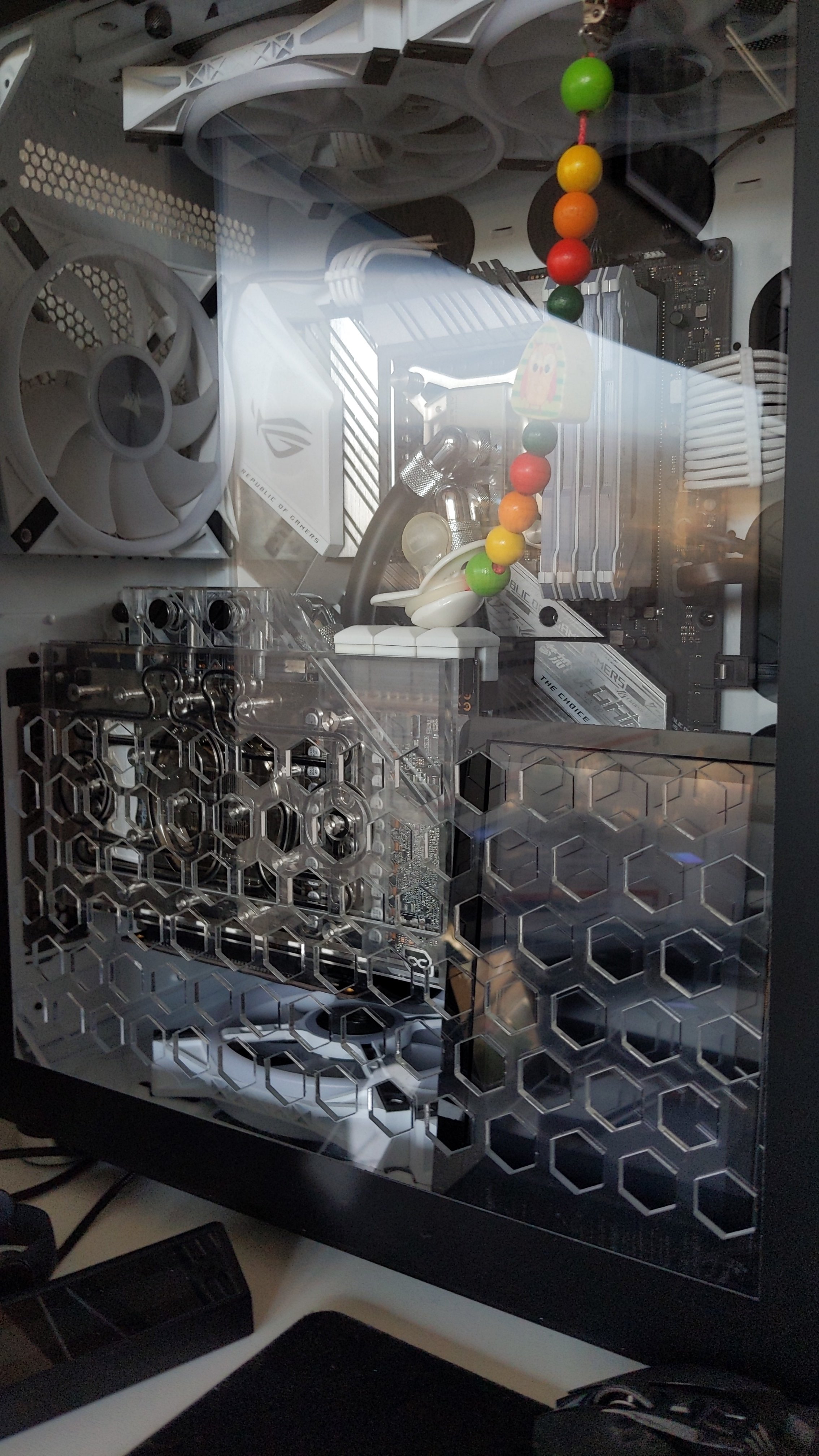

Sodele, dank eurer Hilfe steht das Ganze nun.
Flüsterleise und schön kühl.
Bis zu 36% OC sind ohne Probleme auf GPU wie CPU möglich.
Einzig das Thema das sich die CPU nicht mehr runtertaktet muss ich mir nochmal ansehen, welche Einstellung das im BIOS war (C-State meine ich) und die Energieoptionen in Windows nochmal checken.
Den Schlauch zum MoRa muss ich noch etwas einkürzen, den Next Flow und die Ultimate laufen nun über USB Anschluss und ich steuere alles über die Aquasuite.
Ich nehme da Festwerte da die Pumpe mit 2000-2500 Upm und die Lüfter mit ca. 360-450 Upm vollkommen reichen um die Hardware (mit stockwerten) mehr als ausreichend (unter 55°) zu halten.
Die Wassertemperatur liegt dabei im Ausgang zum Rechner bei ca. 30° und im Eingang zum MoRa dann bei ca. 35° unter Volllast bei ca. 24° Raumtemperatur.
