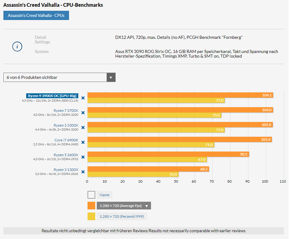

Weil die Anzahl der Kerne scheint ACV nicht zu interessieren.
Gleiche FPS mit dem 3300X wie mit dem 3900X
Wenn dein 10850K nur mit 4,6 GHz läuft könnte das zum Teil dazu beitragen, aber eigentlich nicht in dem Ausmaß.

Simply1337 schrieb:
10850k auch auf allcore OC 5 GHz?
Nein, wie gesagt laufen die in Stock, hab die mal in OC versucht, aber da gehen die Temperaturen in die Decke. Hab es mit Cinebench laufen lassen, war sehr schnell über 90 Grad.
