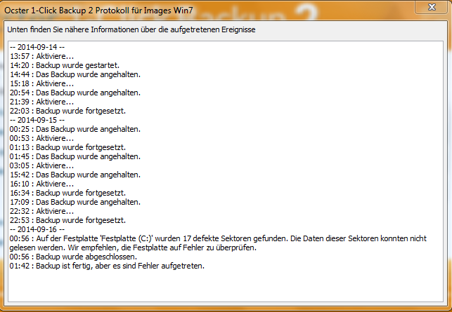

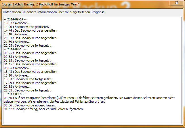

Hier ist mal das Protokoll des Image-Programms:
Da ist von defekten Sektoren die Rede.

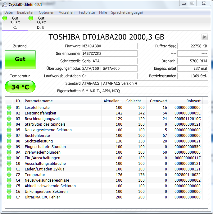

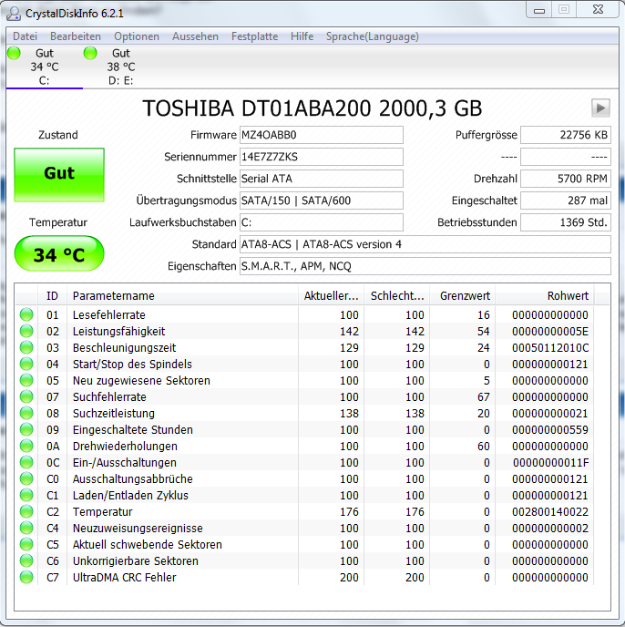

Hier sind - wie gewünscht - die Shots von CDI!
Brandnew!
Höchst seltsam, zwei Neuzuweisungsereignisse aber keine neu zugewiesenen Sektoren, wie passt das zusammen?

Ja, es gibt einen SATA Host Controller und einen Controller auf der Platte. Aber da keine Ultra-DMA CRC Fehler vorhanden sind, funktionierte die Kommunikation zwischen den beiden bisher immer reibungslos.

Nein, der ist auch nicht das Thema, die Werte kommen von Controller der Platte, bis auch die Namen der Attribute, die muss das Programm zum Auslesen selbst kennen.

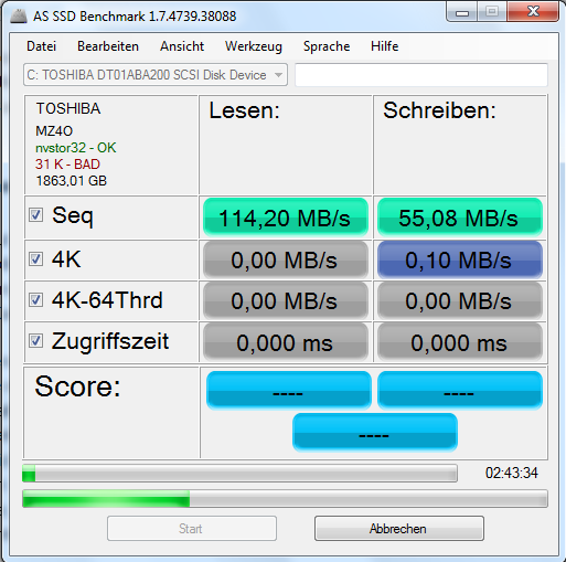

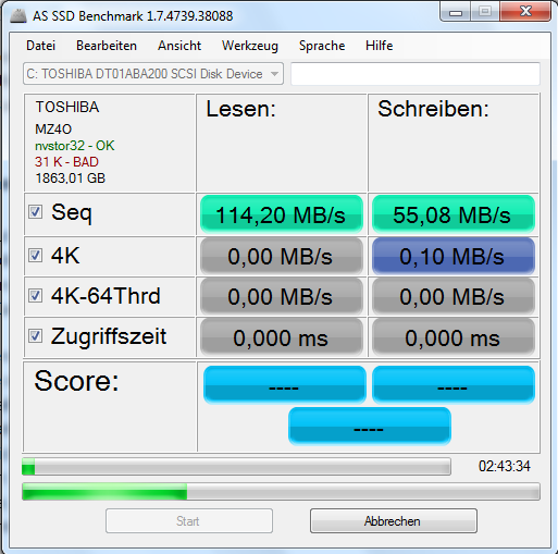

Lad' mal eine Screenshot von AS SSD Benchmark hoch (den Benchmark musst du nicht machen).

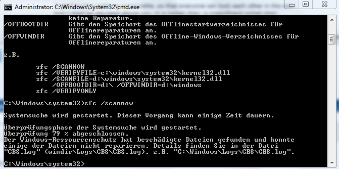

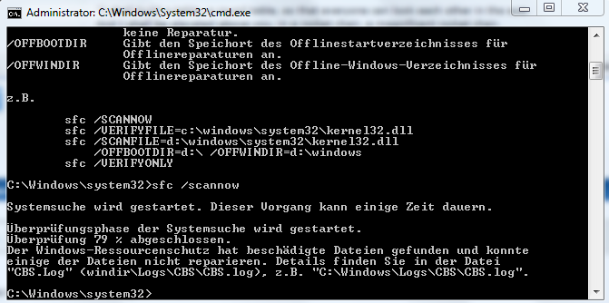

Was sfc angeht: im Screenshot stehen Informationen zur weiteren Problembehebung.

Ja, der System-File-Checker verweist auf das CBS-Log mit ev. weiteren Schlüsselhinweisen.
Darauf gewährt mir mein eigener Rechner jedoch keinen Zugriff.
Ich wollte das CBS-Log auch posten ...
31 K BAD ...

Du kannst das CBS.log z.B. auf den Desktop kopieren, zippen und hier hochladen. Lade auch noch den Screenshot von AS SSD Benchmark hoch.
Schau' mal nach oben; ich hab' ständig geändert.

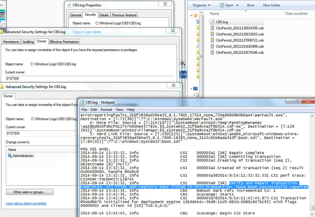

Kopieren des CBS-Logs klappt auch nicht.
Das scheitert scheinbar an fehlenden Berechtigungen.

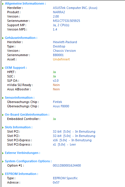

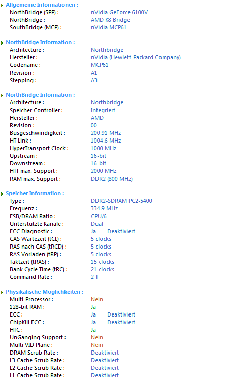

Was für ein Mainboard hast du? Die nForce-Chipsätze werden afaik nicht mehr hergestellt. Welche Treiberversion nutzt du?

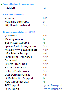

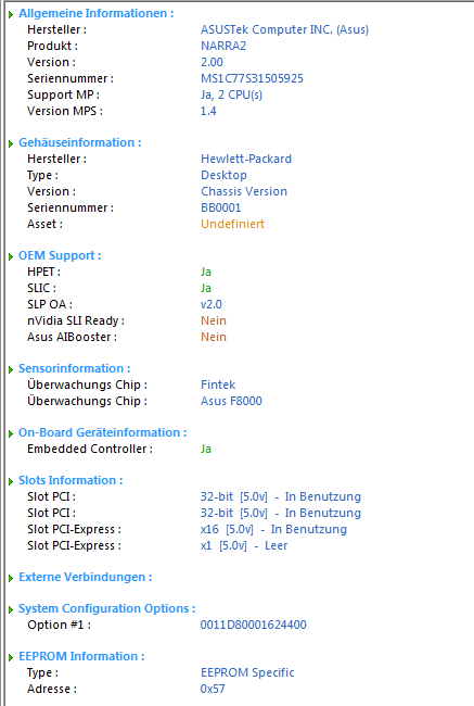

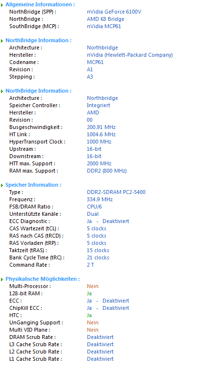

Du hast ein NVIDIA GeForce 6150SE / nForce 430 Chipsatz, dafür gibt es keine Treiber für Windows 7 von nVidia. Würde mich nicht wundern, wenn der PC deshalb ein bisschen spinnt. Möglich ist auch, dass der Chipsatz nicht richtig mit den 4K Sektoren der HDD zurecht kommt (hier sollte aber die 512B Emulation der HDD greifen).
Du hast also ein modernes Betriebssystem und HDD auf einem uralt Unterbau.

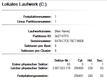

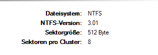

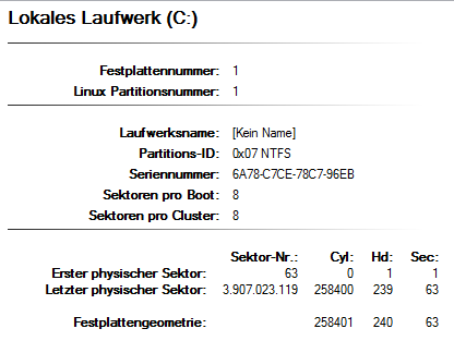

Ein falsches Alignment hast du, wenn die Cluster des Dateisystems (4 KB) nicht komplett in den Sektoren (bei dir auch 4KB) der HDD liegen. Wenn also ein Cluster gelesen/geschrieben werden soll, müssen 2 Sektoren der HDD gelesen/geschrieben werden. Das ist schlecht für die Performance.
Hier ist das auch nochmal erklärt und wie man das beheben kann: http://explipedia.de/ssd-alignment-nachtraglich-andern-video/
Der Artikel bezieht sich auf SSDs, trifft aber auch auf deine HDD zu, da diese 4K Sektoren hat.
(Erster Sektor nicht durch 8 teilbar.)

Rechte vergeben. Aber jedesmal wenn Windows angezeigt hatte das dieDaten nicht reparierbar sind .War in der tatt die Festplatte nahe dem Tod.

Leistungsverluste hast Du ja auch, wenn der erste Sektor nicht durch 8 teilbar ist. Die Kompatibilität bei SATA ist in der Praxis auch nicht 100%ig gegeben, es haben sich nicht immer alle Hersteller wirklich an die endgültigen Normen gehalten. Deshalb gab es bei den ersten SATA 3Gb/s Platte auch noch Jumper um sie in den 1.5Gb/s Modus zu zwingen, weil einige SATA Host Controller sonst mit ihnen nichts anfangen konnten. Das trifft zwar beim NVidia nicht zu, aber so ganz kompatibel ist der auch nicht, einige SSDs hatten mit dem so seine Probleme. Übrigens ist selbst Intels alt ICH7 so ein Fall, die ist auch nur mit der Rev. 1.0 des Standards wirklich konform, aber auf 3Gb/s aufgebohrt ohne alle obligatorischen Features von 2.0 zu enthalten der Revision der Norm ab der 3Gb/s eingeführt wurde.
Streng genommen entspricht der SATA Controller der ICH7 also gar keiner Norm wirklich, aber Intel schreibt das offen in die Datenblätter, bei NVidia findet man solche Aussagen leider nicht, es ist aber anzunehmen, dass die SATA Host Controller sich auch nicht voll an die nötige Norm halten.
Aber das hat nichts mit Deinem Problem zu tun, die Platte wurde offenbar unter XP partitioniert und damit sollte das Alignment korrigiert werden. Es gibt dafür Tools oder Du sicherst die Daten (sollte man sowieso regelmäßig machen), löscht alle Partitionen und partitionierst unter Vista oder höher neu. Dann stimmt zumindest das Alignment und damit die Performance. Bzgl. der Fehlermeldungen muss man weiter suchen woran es liegt.
