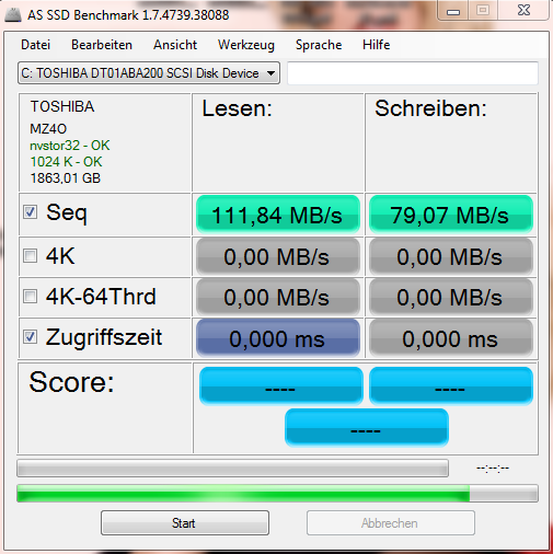

Die Clustergröße ist schon klar (Standard Win 7 32 bit).
Ich dachte nur, dass ich eventuell von dem Emulationsproblem betroffen bin, welches hier noch ein Mal beschrieben ist:
http://www.pcwelt.de/tipps/Sektoren_bei_4K-Festplatten_korrekt_ausrichten-Festplatten-8185013.html .
Bei mir ist (und war aber auch nie) WinXP drauf, sondern werksseitig WinVista und dann händisch Win7.
Die Standardclustergrößen sind im Übrigen seit Win2000 4 kB (https://de.wikipedia.org/wiki/NTFS), weshalb ich das im Artikel beschriebene Problem nicht so recht nachvollziehen kann.

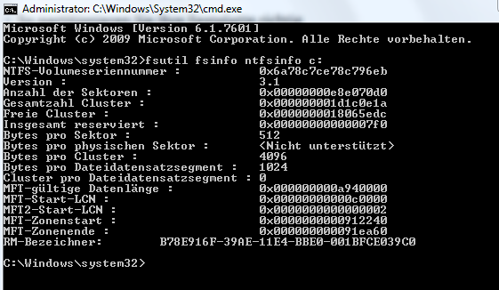

Ich dachte, dass: "Bytes pro physischem Sektor: nicht unterstützt" auf ein anderes Kompatibilitätsproblem hinweisen könnte.
Die Clustergröße ist eine Sache des Filesystems und hat im Prinzip nichts mit der Größe der physikalischen Sektoren der Platte zu tun, sollte aber nicht kleiner als diese gewählt werden. Bisher gibt es praktisch keine Platte die nicht 512 Byte pro Sektor (LBA) haben, nativ (512n) oder emuliert (512e). Die Platten mit nativen 4k Sektoren kommen gerade erst, also solche mit physikalischen 4k Sektoren ohne die Emulation von 512 Byte pro Sektor.cantknoweveryth schrieb:Die Clustergröße ist schon klar (Standard Win 7 32 bit).
Bist Du!cantknoweveryth schrieb:Ich dachte nur, dass ich eventuell von dem Emulationsproblem betroffen bin, welches hier noch ein Mal beschrieben ist:
Die Partitionierung ist aber wie bei XP, entweder wurde die mal unter XP partitioniert oder mit einem Tool, dass es genauso macht. Seid Vista macht es Windows nämlich korrekt, aber es gibt ja immer noch genug Leute die lieber irgendwelche Tools nehmen als die eingebauten Funktionen von Windows.cantknoweveryth schrieb:Bei mir ist (und war aber auch nie) WinXP drauf, sondern werksseitig WinVista und dann händisch Win7.
Das hat mit der Clustergröße nichts zu tun, es geht um die Ausrichtung der Partition, also darum das die Cluster immer genau auf einem physikalischen Sektor liegen. Beim Advanced Format hat die Platte einen physikalischen Sektor von 4k und emuliert dafür 8 LBAs mit je 512 Byte. Hinter jedem physikalischen Sektor wird eine Prüfsumme (ECC) vom Controller abgelegt und wenn nun der Cluster wie bei Dir nicht genau einem physikalischen Sektor entspricht, dann muss der Controller beim Schreiben eines Clusters immer erst zwei phy. Sektoren einlesen, die entsprechenden Teil im Speicher austauschen, je eine neue ECC berechnen und dann in der nächsten Umdrehung erst die beiden neuen Sektoren schreiben.cantknoweveryth schrieb:Die Standardclustergrößen sind im Übrigen seit Win2000 4 kB (https://de.wikipedia.org/wiki/NTFS), weshalb ich das im Artikel beschriebene Problem nicht so recht nachvollziehen kann.
Damit das nicht passieren kann, muss die Startadresse der Partition eben genau durch 4k teilbar sein, also an einem LBA beginnen, der ein Vielfaches von 8 ist, weil das dann auch für alle Cluster des Filesystems zutrifft.

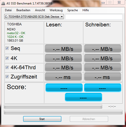

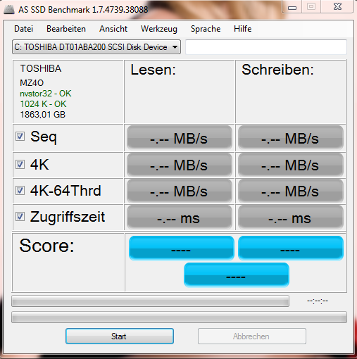

Hallo!
Die Korrektur des Alignments war nicht erfolgreich, da ich nach Einleitung des Vorgangs darauf hingewiesen wurde, dass es wegen der schweren Fehler im Dateisystem zu Problemen kommen könnte. Gleichzeitig wurde ich aber beim Versuch des Abbruchs darauf hingewiesen, dass dies ebenso fatal ist.
Also biss ich gleich in den sauren Apfel und löschte die Partition, erstellte eine neue und formatierte sie zunächst schnell (NTFS). Um vorzubeugen, setzte ich dann noch eine ausführliche Formatierung (format d: /fs:ntfs) mit der Windows-DVD an und setzte erst dann das OS auf.
Wie man sehen kann:
muss wohl einerseits das Problem eines inkorrekten Alignments vorgelegen haben (Umkehrschluss aus Auswertung Ausgangsscreenshot), andererseits haben aber doch offenkundig auch sehr schwere, nicht reparierbare Probleme am Dateisystem vorgelegen. Also lag sicherlich eine Kombination aus Beidem vor.
Bemerkenswert ist auch die durch die Korrektur des Alignments ausgelöste Verbesserung der Schreibleistung: 79 MB/s vs. 55 MB/s im Vergleich zum Ausgangsscreenshot (s.o., nicht unten).
Zur Korrektur des Alignments (wusste gar nicht, dass es das gibt
) mit Gparted habe ich noch eine gut nachvollziehbare Anleitung gefunden: http://www.pc-experience.de/wbb2/thread.php?threadid=30748 . Dies für Leute, die mit einem ähnlichen Problem auf diesen Thread stoßen.
