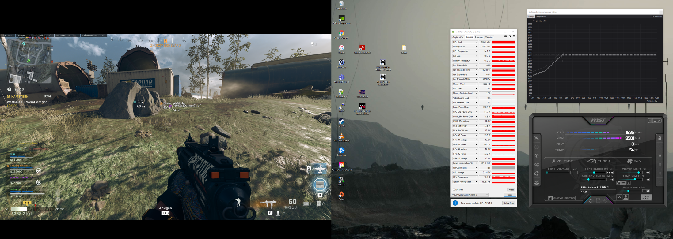

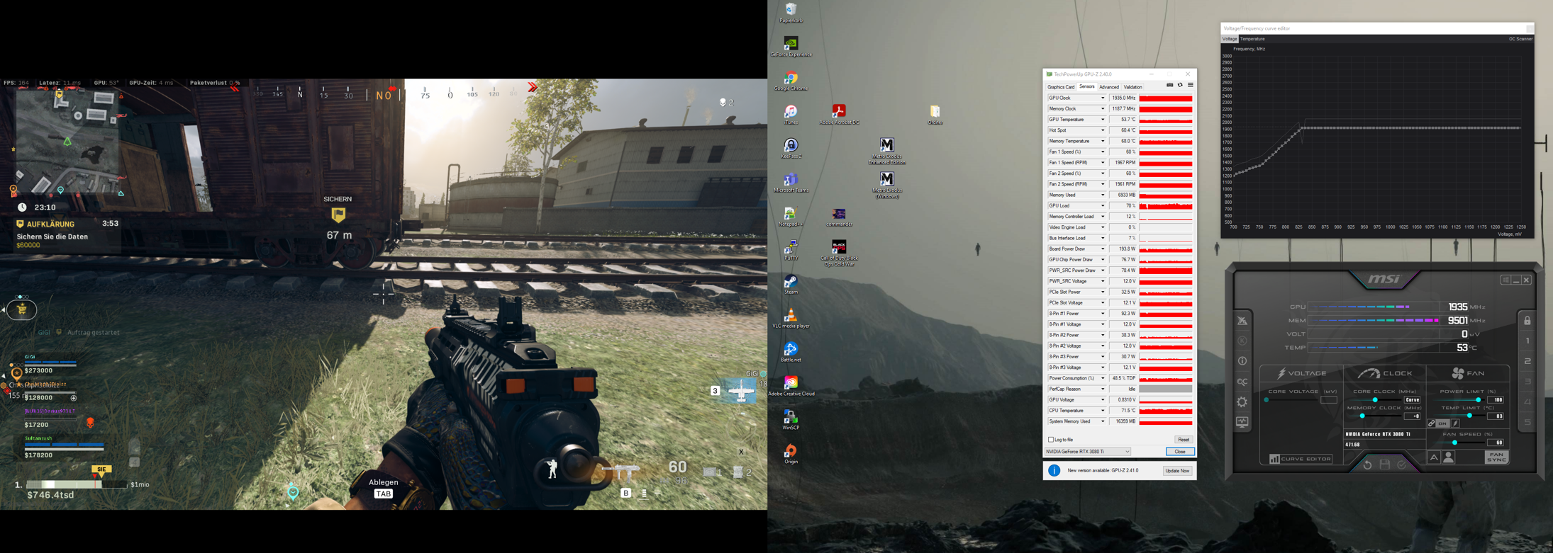

So ich habe heute nun weiter getestet und paar Screenshots hinzugefügt.
Ich habe heute im Gaming Bios getestet zuerst ohne UV sondern alles auf @ Stock
Ich war heute etwas schockiert nach dem ich Warzone gezockt hatte und gesehen habe das meine Grakka bis zu 82 Grad warm wurde und nur schwer runtergekommen ist bis 74 Grad. Das kann doch nicht sein im Gaming Bios das sie so heiss wird, siehe Bilder:
Foto 1: 80 Grad 1399 RPM 380 Watt @ Stock Gaming Bios
Foto 2: 77 grad 1377 RPM 301 Watt @ Stock Gaming Bios
Ich dachte mir was da jetzt los ist wo ich ja sonst im Gaming Bios bei 62 - 65 Grad gezockt habe. Ich habe dann im Forum diesen Beitrag gefunden:

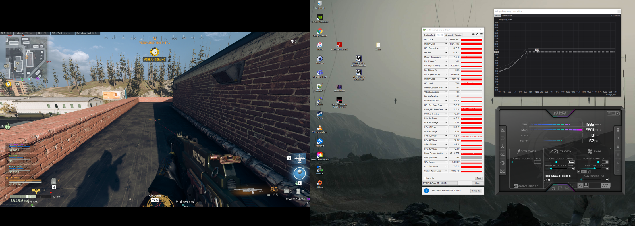

Habe dann nun im Gaming Bios mit Undervolt getestet mit den Einstellungen wie gestern im Silent Modus 831mV @ 1920 Mhz getestet und siehe Ergebnisse:
Foto1 : 62 Grad 1154 RPM 204 Watt @ UV Gaming Bios Lüfter default
Foto2: 62 Grad 1204 RPM 189 Watt @ UV Gaming Bios Lüfter default
Sind nun sehr gute Ergebnisse und der Wattverbrauch ist um über 100 Watt gesunken. ohne UV hatte ich bis zu 370 Watt ingame und neu sind es maximal nur noch 248 Watt maximal.
Im Schnitt waren es 300 Watt ohne UV und mit UV bin ich bei 200 Watt unterwegs. Sollte denke ich so passen vom Verbrauch her und Leistung scheint auch nicht viel geringer zu sein.

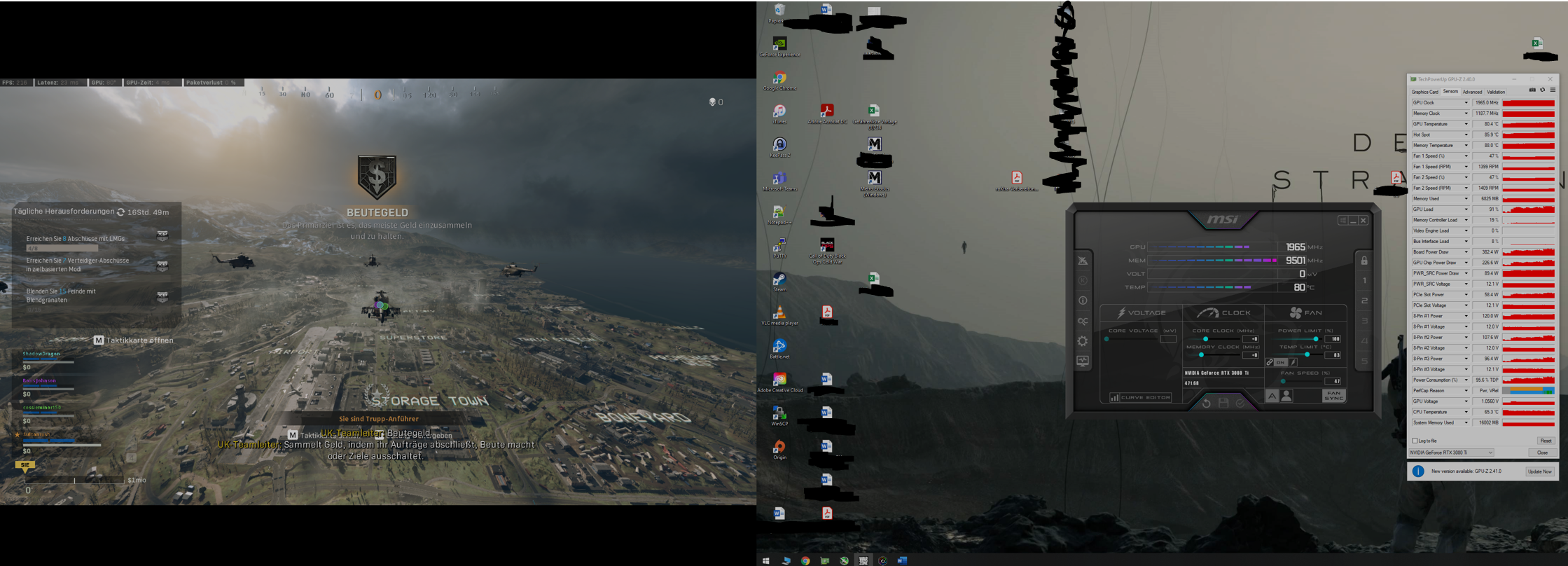

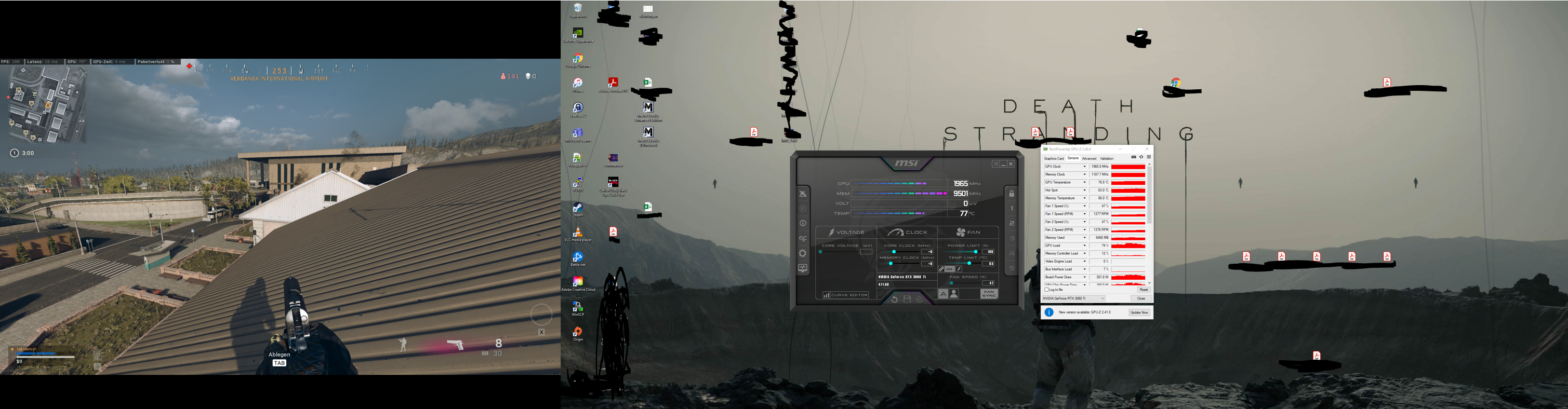

Wenn ich die Lüfter manuell auf 60% setze sieht es wie folgt aus:
Foto 1: 53 Grad 1960 RPM 193 Watt @ UV Gaming Bios Lüfter 60% manuell
Foto 2: 54 Grad 1950 RPM 200 Watt @ UV Gaming Bios Lüfter Manuell auf 60%
Mit 60 % hatte ich bis heute immer gespielt da mich der Lärm der Lüfter bei 60% keinesfalls gestört hatte. Aktuell behalte ich aber die default Settings wo ich bei 1200 Umdrehungen bin.
