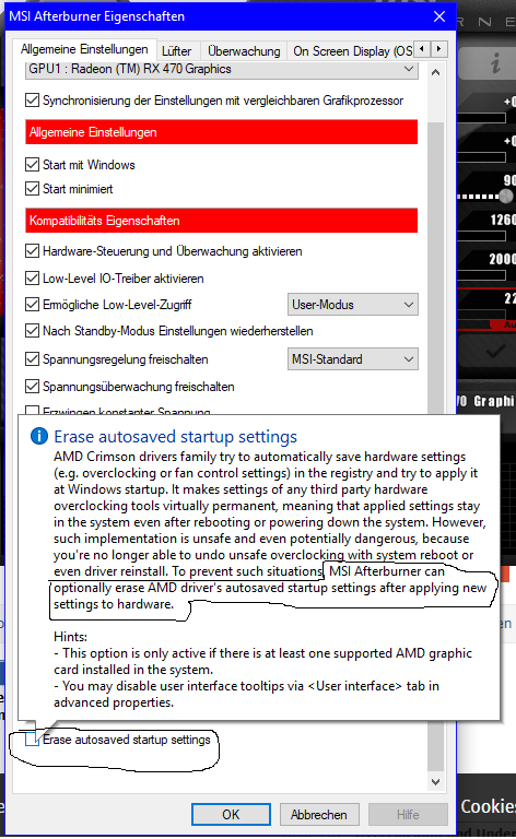

Hat bei mir nichts geändert. Hab mich jetzt nochmal im MSI Afterburner umgeschaut und etwas gefunden, das automatisch meine WattMan Einstellungen zurücksetzt. Einfach den Haken wegmachen bei der Einstellung und dann funktioniert wieder alles. Trotzdem danke :)
