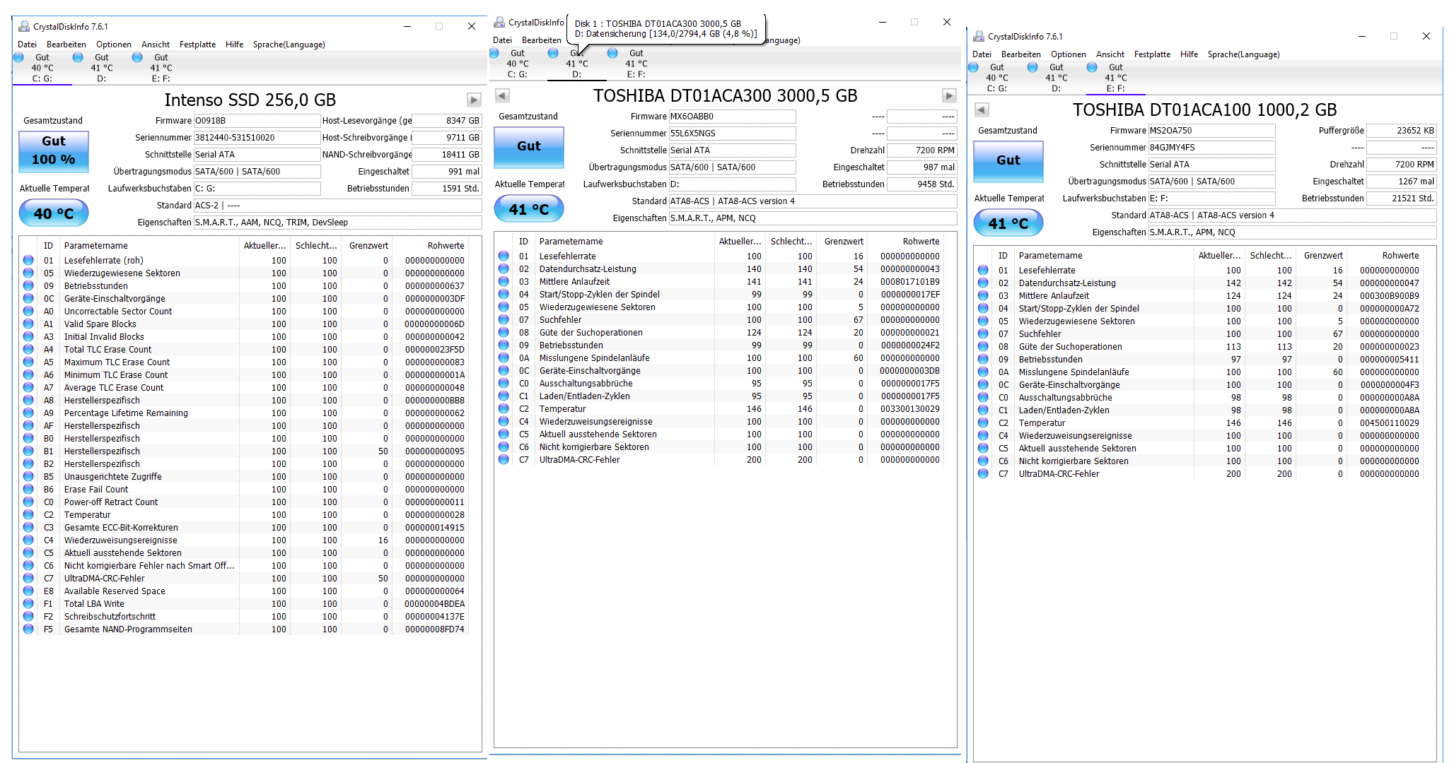

Im Anhang sind die Ergebnisse durch CrystalDisk.
Meinem Mainboard sind beim SATA-Anschluss 2Pins abgebrochen, könnte das daran liegen?
CrystalDisk scheint jedoch damit keine Probleme zu haben.

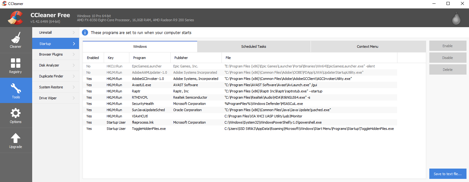

Brauchst du dieses virtule clonedrive?
nein brauch das virtual clone driver nicht
emeraldmine schrieb:
Da ist alles i.O. leicht erhöhte Temperaturen, aber sonst nix.

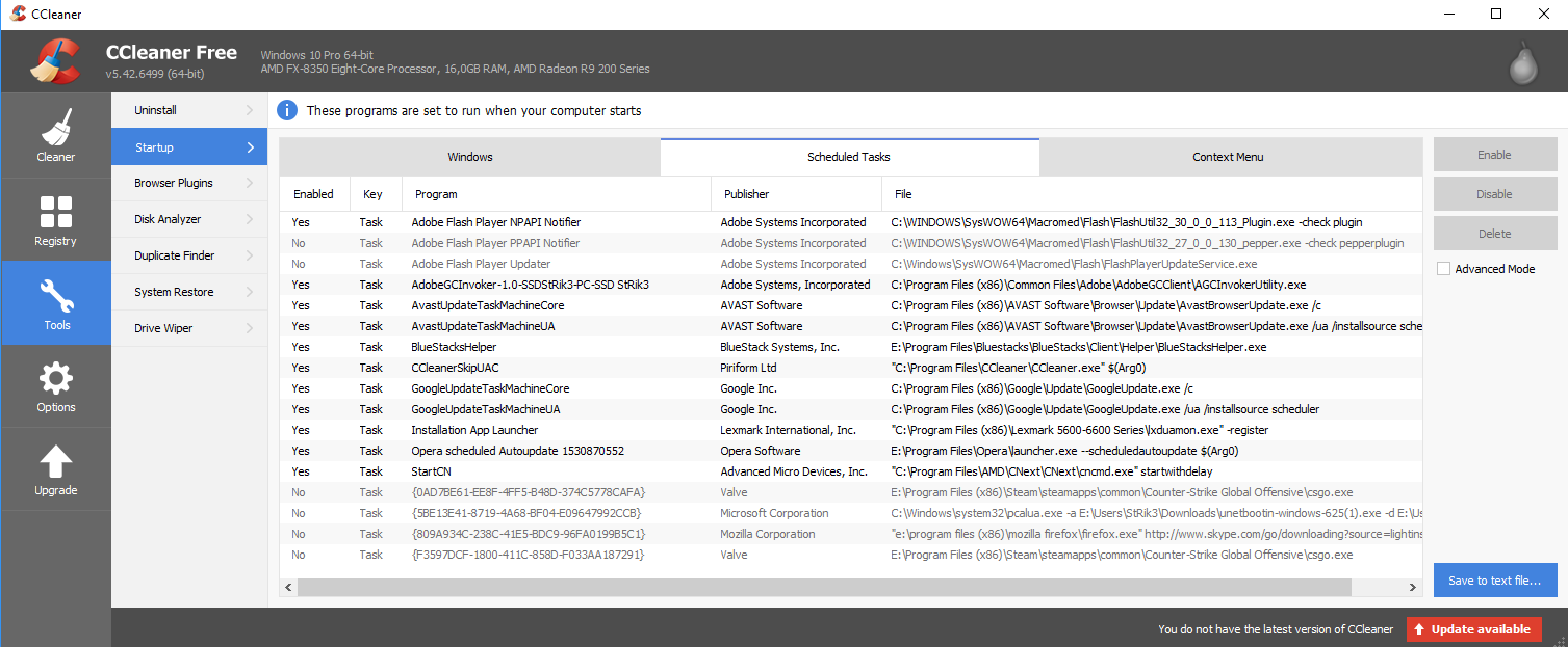

Wird was gestartet was Dir nicht passt ?
https://www.computerbase.de/downloads/systemtools/autoruns/
Ansonsten mal einen Virenscan mit der Bitdefender ISO vom USB Stick starten ?
Nichts was mir ungewöhnlich erscheint, ein zweiter Blick würde nicht schaden

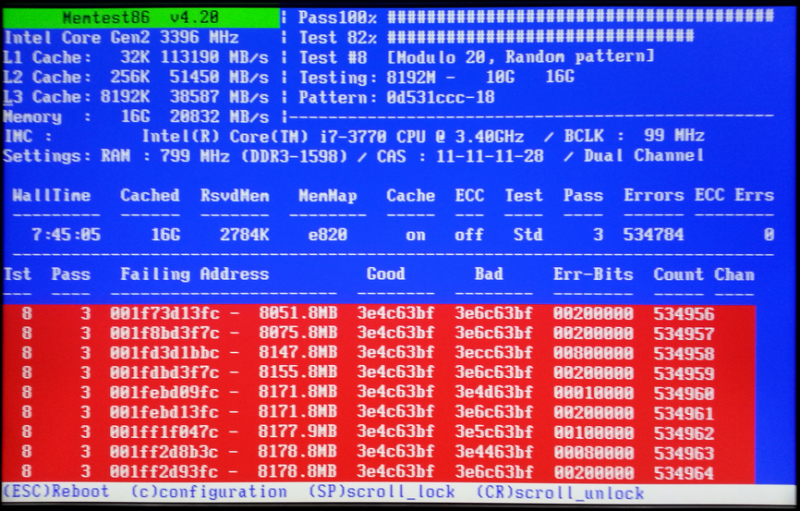

bei memtest - siehe bild oben rechts - bei pass muss 100% stehen
zu erst mit beiden riegeln - dann einen raus machen und pass bis 100% warten.
riegel wieder da rein wo du den raus gemacht hast und den anderen raus.
keine fehler - ram sollte ok sein...

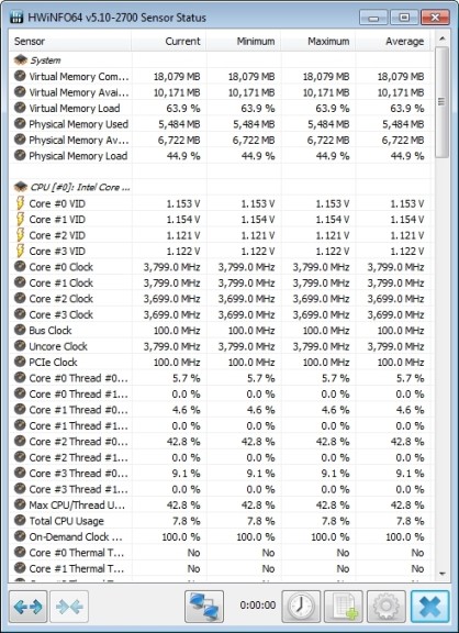

lade dir mal HWINFO64 runter .. lass das mal de ganze zeit offen um temps zu überwachen.
https://www.hwinfo.com/download.php
sollte offen so aussehen

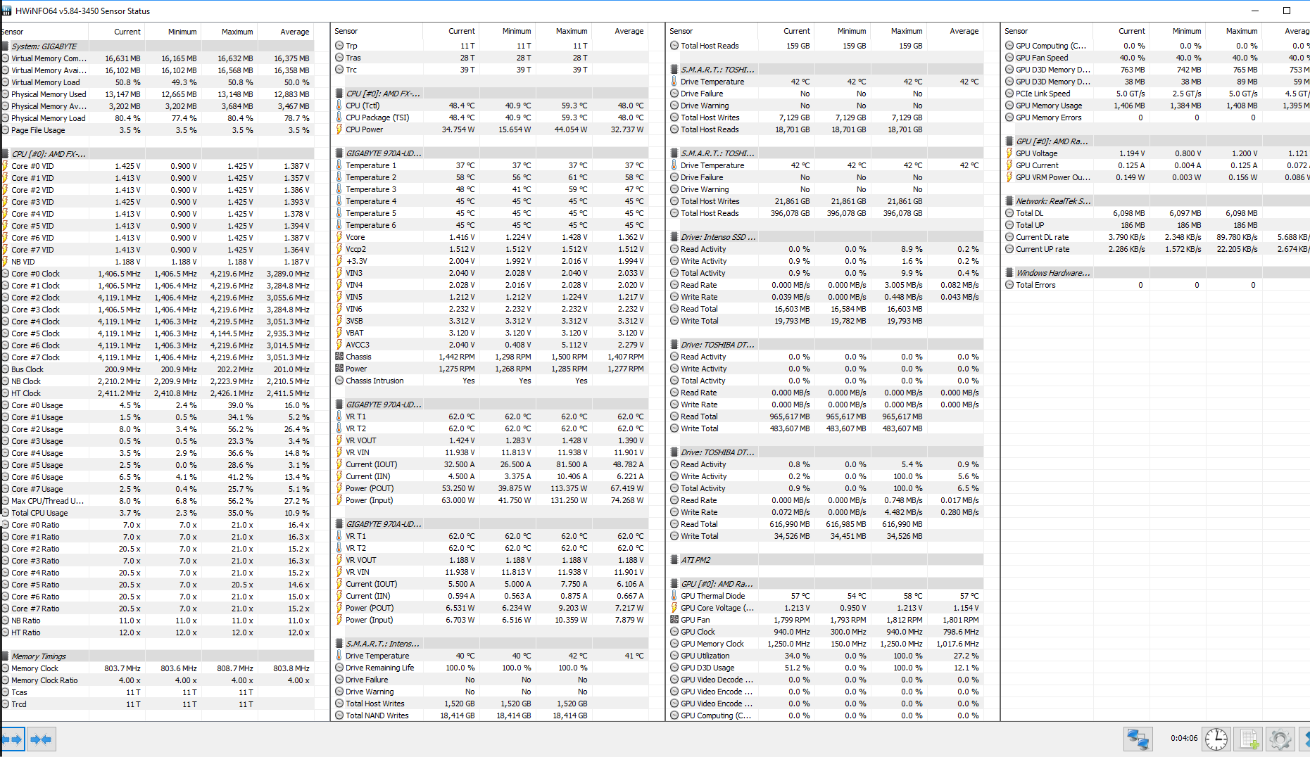

Hier ist HWINFO

@ TE , CCleaner war/ist EIN Fehler gewesen. der kann einem die gesammte Konfiguration von Windows zerschlagen, wenn mans "richtig" macht !
hwinfo zeigt nichts auffälliges...
CCleaner nutze ich nur um Autostart Einträge zu entfernen und Programme zu deinstallieren
Ist Blödfug und bleibt Blödfug.
Im Autostart schalte ich aus (oder wieder ein) → >AutoRuns; und wenn dank solcher Dinge Deinstallationen schief laufen wundert mich nix.
