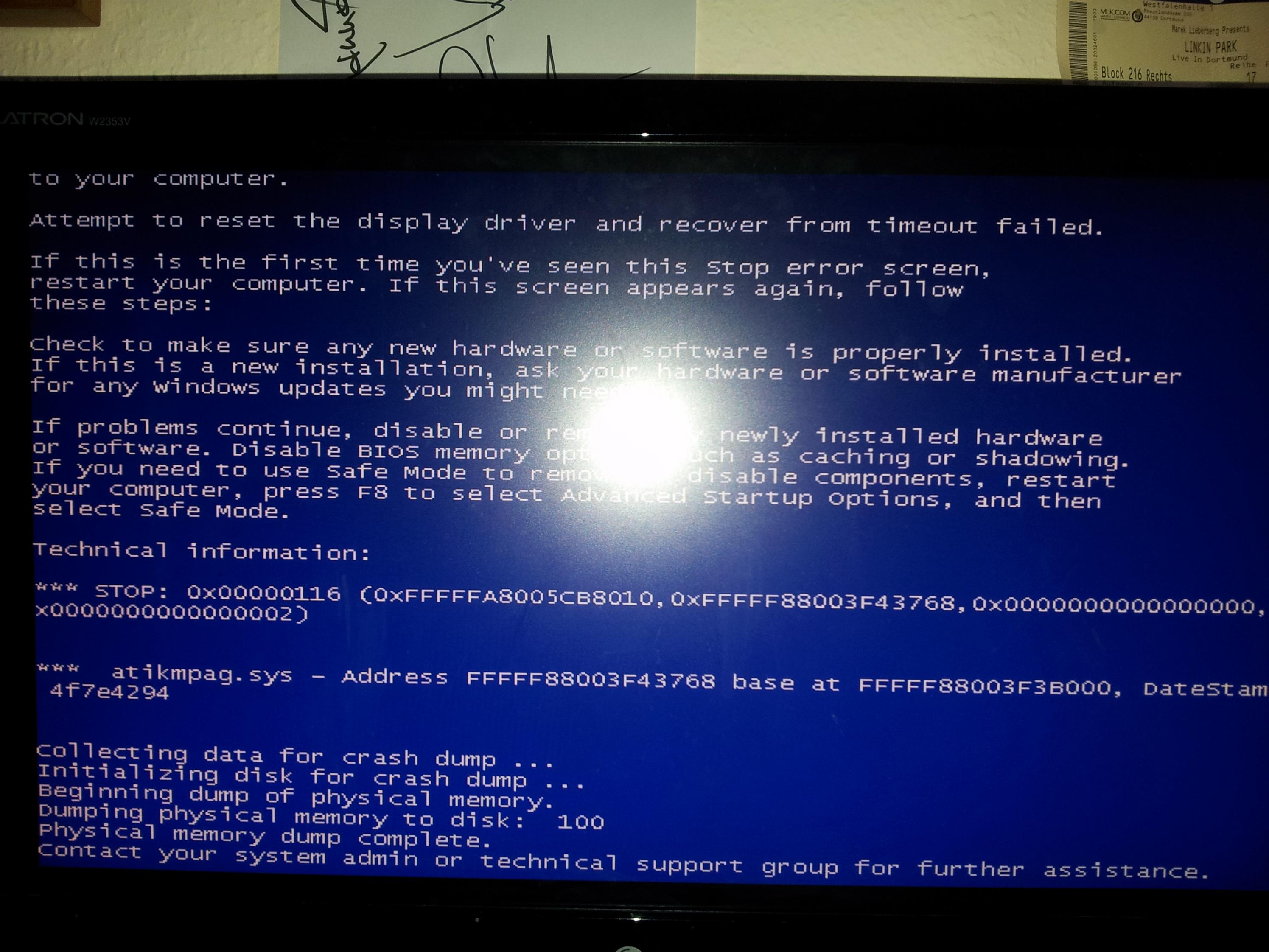

Habe beim zocken oft diesen Bluescreen.
Ganz schlimm war es bei Guild Wars 2.
Bei anderen Games nur selten.
Der Bildschirm geht plötzlich aus, bzw kein Bild kommt mehr.
Dann kommt ein Brummen aus den Lautsprechern und dann bekomme ich diesen Bluescreen:
Woran kann es liegen?
Mfg
Ist der Grafikkartentrieber aktuell ?
Gruß Kronex
Lade das Bild doch bitte hier hoch, es benötigt Stunden um aufgerufen zu werden...
Der Fehlercode 0x00000116 und die angegebene Datei deuten auf den Grafiktreiber hin.
Hast du diesen auf dem aktuellen Stand? Die Grafikkarte ist zumindest von ATI.
Wenn du uns deine Hardware verraten würdest, könnten wir dir auch einmal mehr Hilfe leisten.

Der GraKa Treiber war der letzte offene Prozess, bevor es zum BSOD kam.

Ati 4870 .. und ja sind akutell ...
Tja das kann einige Ursachen haben, am einfachsten ist wohl nochmal alle ATI Treiber zu deinstallieren, dann erstmal wieder installieren, aber ohne das CCC, Sollte dies das Problem beheben liegt es wohl an einer nicht gelungenen CCC installation oder vielleicht noch Treiberesten in der Registry.
Wenn das Problem weiterhin besteht, könnte es weitere Ursachen haben, bishin zu hardware oder Bios Einstellungen. Per google bekommt man ja einige Ergebnisse und keines ist davon wirklich gleich.
Versuchs erstmal ohne das CCC und ich hofrfe das behebt schon das Problem. Sollte es so sein musst du versuchen alle alten treiberreste zu entfernen und DirectX nochmal aufzuspielen.
