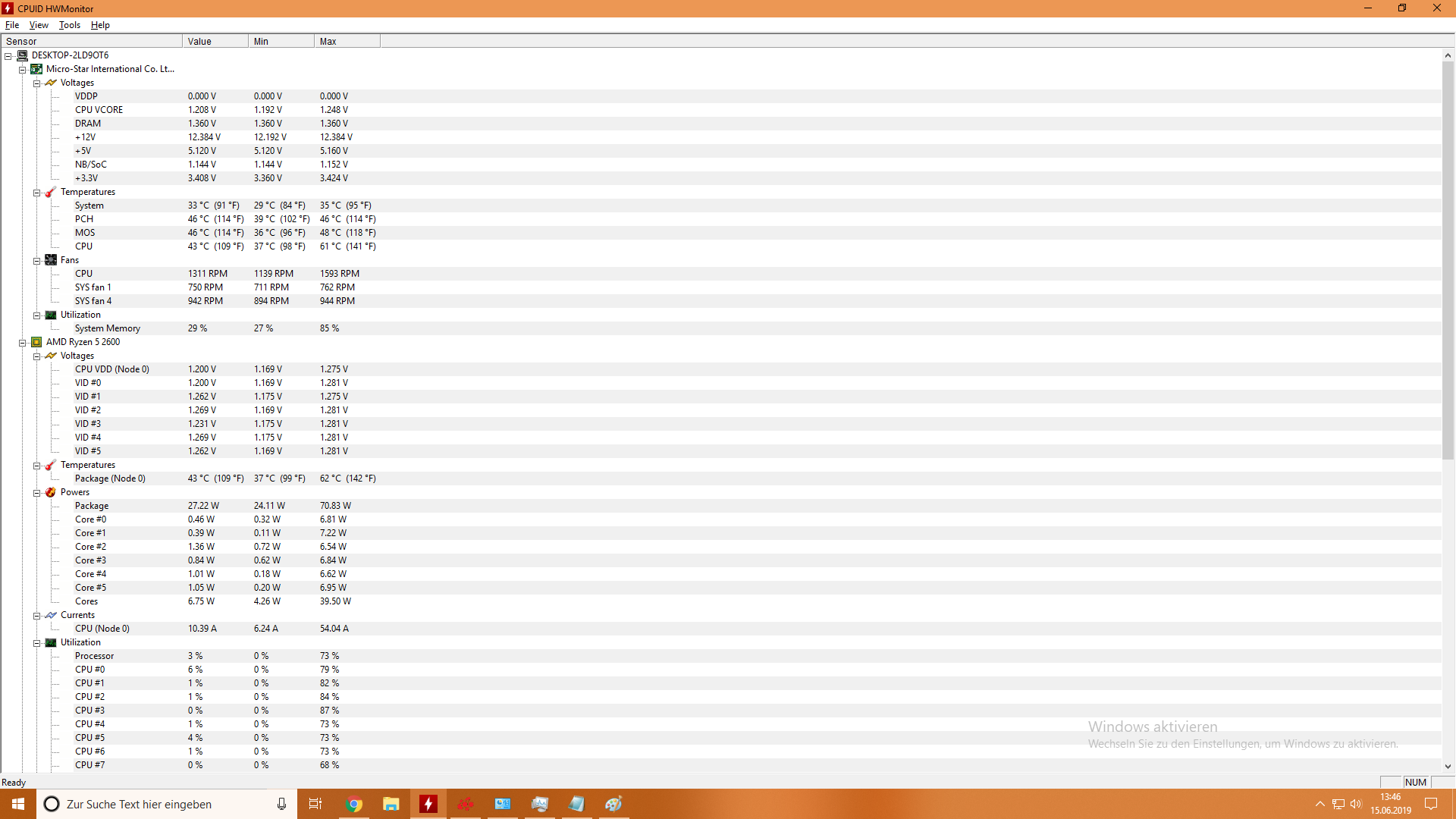

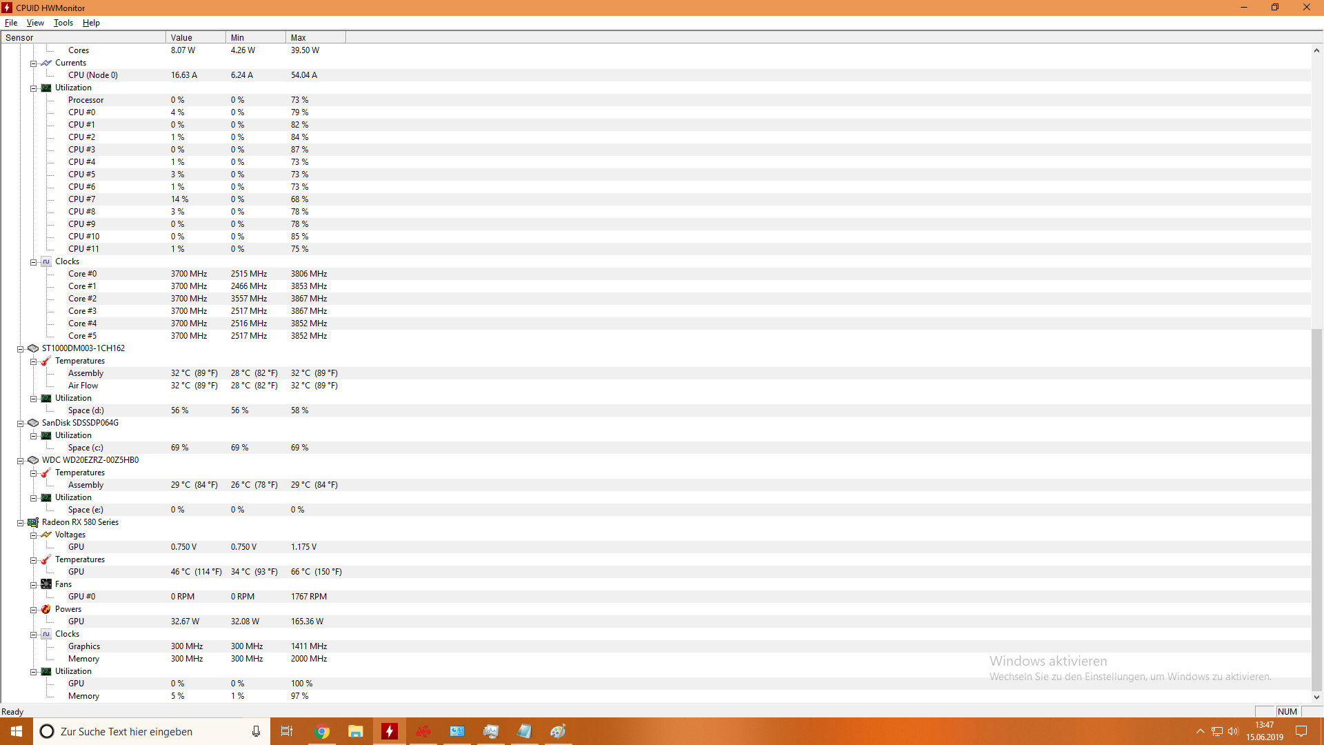

Habe gerade mal wieder BO4 Blackout angeschmissen und dieses mal Hwmonitor im Hintergrund laufen lassen. Das Spiel fühlte sich die ersten Sekunden recht flüssig an bis es zur Action kam und die Performance zunehmend in den Keller schoss und es dann in der ersten Runde erneut zum Blackscreen gekommen ist... Treiber absturz.
Das Spiel, der Battle.net Launcher und der Radeon Treiber haben sich alle samt aufgehangen (Transparente Fenster mit der Meldung (Keine Rückmeldung)). Alles via Task Manager geschlossen Screenshot von HW gemacht und an euch weitergeleitet. Ich hoffe die Informationen können Aufschluss geben.

VRAM Deiner Graka läuft voll.
Man kann das auch "Live" beim Zocken verfolgen .. wenn man denn möchte.
https://www.computerbase.de/forum/t...en-ein-framedrops-lags.1367247/#post-15947165
Wenn die Ruckellei genau dann anfängt wenn das VRAM Deiner Graka gefüllt ist ... Schuldigen gefunden.
RAM von Deinem System läuft voll: Windows fängt bei 80% wie verrückt an auszulagern. Du bist bei 85%, d.h. Da Du zu wenig VRAM hast, beginnt das Game Teile vom RAM als Ausweichmöglichkeit zu benutzen. Wenn dann das RAM auch noch voll läuft, weil zu wenig davon da ist, fängt Windows an Daten aus dem RAM auf die HDD auszulagern um mehr freies RAM zu verfügung zu stellen. Und spätestens dann ... könnte es ruckelig werden. Weil das System gar nicht mehr klarkommt.

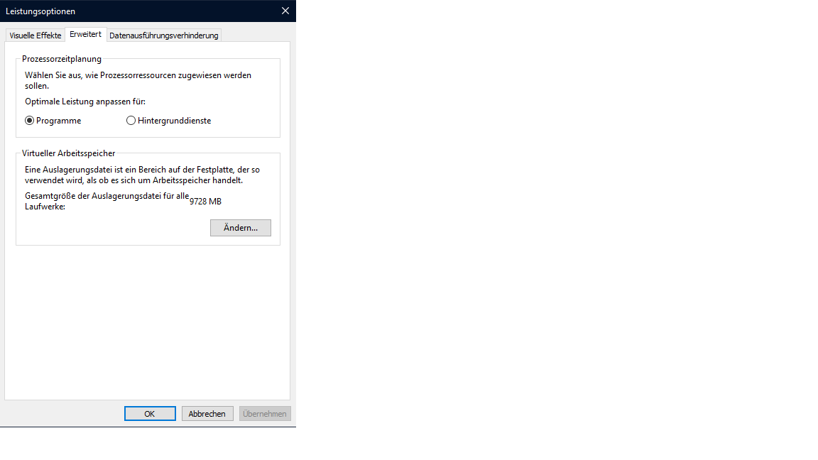

Wie groß ist deine Windows Auslagerungsdatei? Anno1800 hatte auch mal ein Absturzproblem das sich beheben ließ indem man die Auslagerungsdatei vergrößerte. Evtl ist es hier was ähnliches.
Habe ich bereits ausprobiert.
War am Anfang auf 3 GB habe es dann höher gesetzt.
Problem besteht leider weiterhin

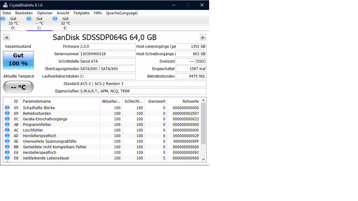

Keine Samsung sondern SanDisk SSD ist eingebaut, und die hat nur 60GB.
Mit der kannst nicht viel reißen.
Kannst ja mal nen "AS SSD Benchmark" laufen lassen und danach mal mit anderen SSDs vergleichen.
