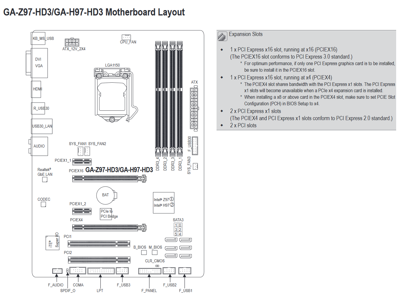

Vielen Dank, hab einen Schnapper gemacht und mir die Samsung 970 EVO-PLUS 1TB geholt. Kam heute an und ich wollte sie gleich vorfreudig einbauen, als mir dann eiskalt einfiel, mein Motherboard hat zwar PCIe 3.0, aber keinen M.2 Anschluss. Ich Depp habe vergessen den Adapter zu bestellen 🤦‍♂️.
Ich habe mich übrigens vertan mit dem Mainboard, hab es inzwischen austauschen müssen was ich nicht mehr auf dem Schirm hatte, hab kein ASUS H97-PLUS, hab inzwischen ein Gigabyte GA-H97-HD3.
Gibt es bei den Adaptern irgendwelche Unterschiede auf die ich achten muss bzw. Herstellerunterschiede?
(Auszug aus dem MB-Handbuch)​
Vielen Dank für euer Wissen im Voraus!
Der Adapter muss PCIe 3.0x4 sein. Es gibt auch welche, die nur PCIe 2.0x1 können. Dann ist die SSD noch etwas langsamer als eine am SATA 6Gb/s Port.
Der Adapter ist ziemlich einfach gehalten. Aber ob du dann die SSD im UEFI als Bootlaufwerk einstellen kannst, ist eine andere Frage.

Allerdings habe ich beim lesen der Spezifikationen d4es MB folgendes feststellen müssen:
- 1x PCI Express x16 slot, running at x16 (PCIEX16)
(The PCIEX16 slot conforms to PCI Express 3.0 standard.)
Hier sitzt die Grafikkarte drauf.
- 1x PCI Express x16 slot, running at x4 (PCIEX4)
(The PCIEC4 [...] slots conform to PCI Express 2.0 standard.)
Hier würde der Adapter hinkommen, allerdings hat man hier wohl den PCIe 3.0 eingespart weil 2.0 noch auf lager war ...
Schaut so aus, als ob ich mit einem M.2 -> SATA Adapter noch besser fahren würde?
Die 970 Evo Plus funktioniert nur über PCIe mit NVMe Protokoll. SATA ist da außen vor.
Dann läuft die 970 Evo Plus mit PCI 2.0x4 in dem 2. x16 Steckplatz mit einem PCIe 3.0x4 Adapter.
Die Lanes kommen vom Chipsatz und der kann wohl nicht mehr. Das ist aber immer noch schneller als SATA und selbst bei gleicher Geschwindigkeit ist NVMe gegenüber SATA leicht im Vorteil da besser auf SSDs optimiert vom Protokoll her.

Ist es denn egal welchen M.2 -> PCIe3.0 x4- Adapter ich kaufe oder gibt es da auch Unterschiede zwischen den Herstellern bezüglich Geschwindigkeit etc.?
Habe bei der ersten schnellen Suche zwei Adapter mit Kühlung
https://www.amazon.de/ICY-BOX-Express-Adapter-Beleuchtung/dp/B08DD8VZQW
(ist auf bis zu PCIe 4.0 ausgelegt aber sollte doch abwärtskompatibel sei oder?)
https://www.amazon.de/EZDIY-FAB-Adapter-Kühlkörper-SATA-III-Adapterkarte/dp/B07T4N336J
(ist PCIe 3.0)
und welche ohne herausgefunden:
https://www.amazon.de/EASYDIY-Express-Adapter-Support-22110/dp/B01J36B75S
https://www.amazon.de/BEYIMEI-PCI-E...Erweiterungskarte-Unterstützung/dp/B07MHK1232
Eigentlich ists egal welcher Adapter, denn da werden nur Leitungen durchverbunden. Ist ja beides PCIe, nur ein anderer Stecker. Die PCIe4 Varianten sind von der Qualität her besser damit sie auch die höheren Busfrequenzen können, sind aber abwärtskompatibel.
