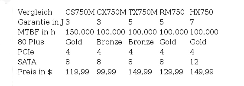

Ich bin auf der Seite von Corsair auf 5 verschiedene 750W NTs gestoßen und würde gerne wissen, wodrin diese sich hauptsächlich qualitativ unterscheiden. Ich würde gerne wissen auf welche Zulieferer Corsair bei den neuen Modellen setzt.
Also falls jemand interessante Details zu diesen Modellen hat wäre das super. :)
Kleine Vergleichstabelle mit Herstellerangaben:
Aus diesen Daten kann ich zumindest nicht viel herleiten welches NT besser ist was Qualität/Haltbarkeit angeht, z.B. hat das CS750M Gold Zertifizierung und laut Hersteller eine MTBF von 150k Stunden aber das TX750M mit Bronze und 100k Stunden MTBF ist teurer :confused_alt:
