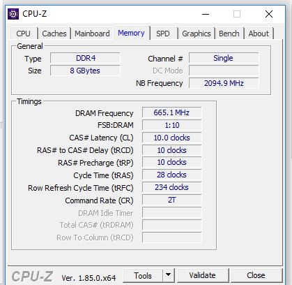

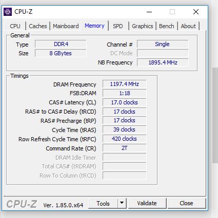

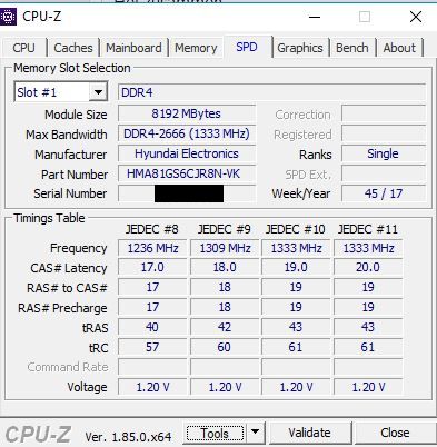

das sind hinterlegte profile. mit welchen werten der RAM aktuell läuft steht unter "Memory".
K
Kamikazedoc
Wie meine Vorredner schon sagten, handelt es sich dabei um auf dem RAM hinterlegte Profile für unterschiedliche Taktraten. Alles ok also.
um genau zu sein zeigt CPU-Z da einen großen Haufen Unsinn an und das schon seit Jahren.
Die hinterlegten Profile sieht man z.B. mit Thaiphoon Burner

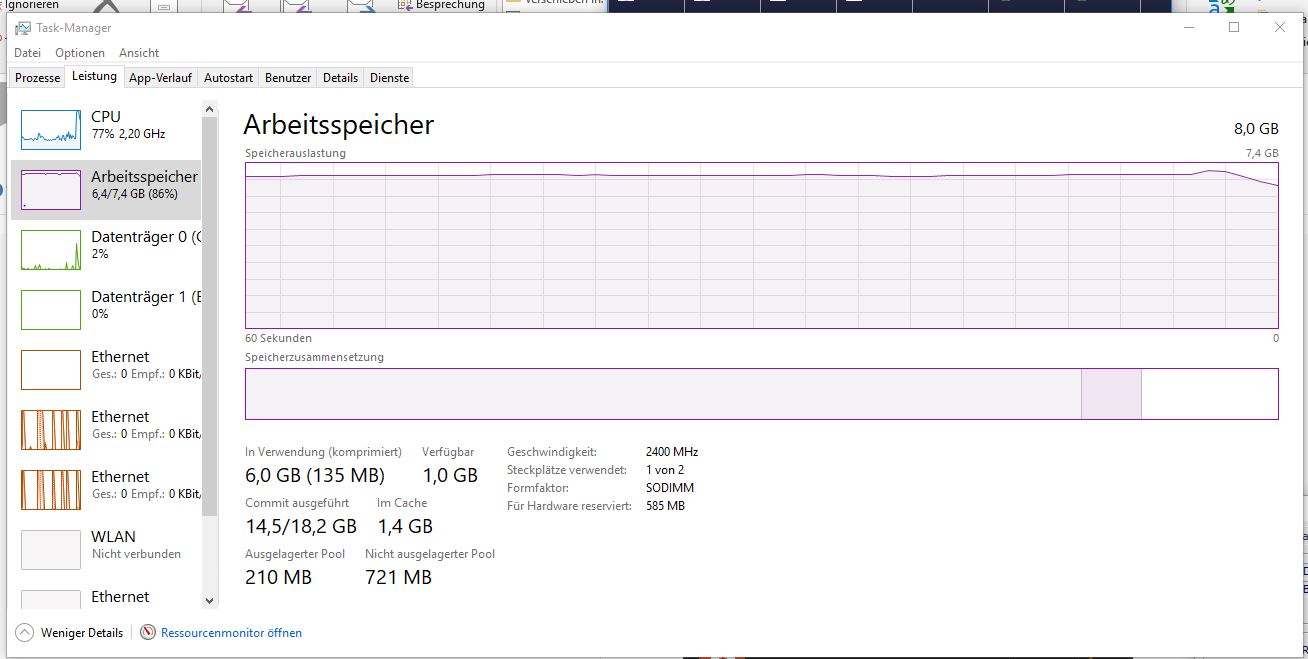

Danke für Euere schnelle Antworten! Okay, das klingt schon mal beruhigend. Ein Test über eine Stunde mit memtest.exe ließ auch nicht auf Fehler schließen.
"Memory" weist allerdings stark volatile Werte aus - siehe Screenshot. Von 1300 Mhz ist da nix zu sehen
Bisher hatte ich auch keine Probleme - mal abgesehen davon, dass die acht GB chronisch bis an den Anschlag augelastet sind und wohl jede Menge ausgelagert ist (siehe TM-Screenshot). Allerdings gab es ein paar Mal üble Fehlermeldungen mit Bezug auf den RAM aus Orcacles VirtualBox. Ich nehme aber an, dass da entweder in der VM etwas suboptimal konfiguriert ist oder aber die bescheidenen 8 GB Arbeitsspeicher tatsächlich nicht ausreichten für Hostsystem und VM. Ok, hab jetzt noch 8 Gb dazugekauft. Mal sehen, ob es dann mit Dual Channel und 16 GB alles etwas entspannter aussieht.
Kann ich also davon ausgehen, dass die Angaben unter Memory auch nicht "pathologisch" erscheinen?
P.S.:
Ein bisschen fordere ich den Rechner auch grad mit 150 Firefox Tabs (beanspruchen wohl 4 GB RAM) und diversen Office-Programmen und auch anderen Proggies.
P.S.:

Der RAM läuft auf DDR4-2400 (1200MHz) weil deine CPU vermutlich nicht mehr RAM Takt kann.
Der non-paged Pool ist mit 721MB etwas hoch. Ich würde mal schauen ob du für die ein oder andere Komponente neue Treiber findest. Aber beim Hersteller der Hardware schauen, nicht beim Notebookhersteller.
In welcher Situation kam der erste Screenshot mit 665 MHz zustande?
Hei h00bi,
die Frequenz schwankte (und schwankt) ständig im Abstand von ca. 5 Sekunden im Bereich zwischen 660 und 1200 Mhz - ohne dass ich etwas ändere.

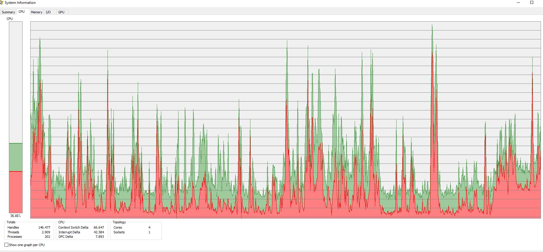

Vielleicht liegt die schwankende Fq auch an den Ausschlägen der CPU? Siehe Screenshot von Process Explorer. Oder ist es umgekehrt? In den Säulen ist meist entweder Firefox vermerkt (okay 177 Tabs, dabei Livestreaming, muss aufräumen) oder memory compression. Steht memory compression für Auslagerungsvorgänge?
