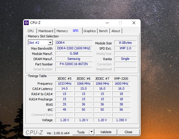

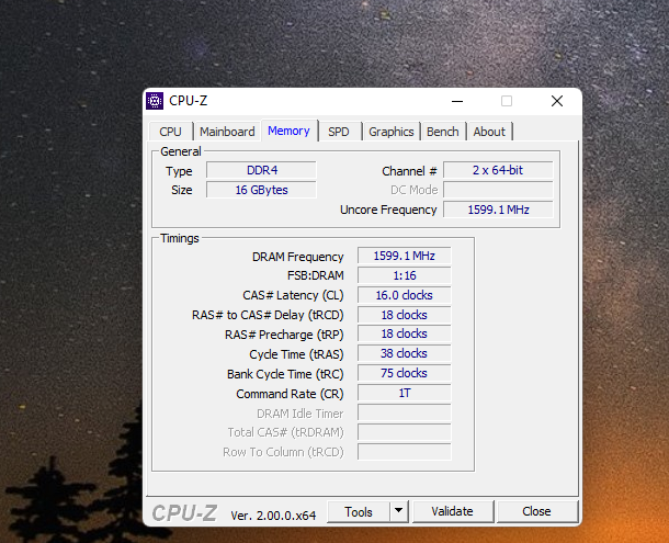

aimlesskraik schrieb:
Von CPU Z ein Screenshot?
@whats4 neues Netzteil ist auf dem Weg
ja, bitte :/ - um die Latenzen zu kontrollieren. - ist XMP eingestellt?
Und bitte führe ein uEFI Update durch.

Habe meinen PC mit "Heaven Benchmark" durchlaufen lassen, hatte keine Probleme. Mache eben paar Screenshots von CPU Z.
UEFI-Update ist auch durch
