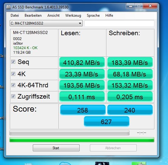

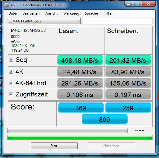

Hier gibts Perfomancevergleiche von 0002 zu 0009:
http://www.derbench.de/index.php/co...rucial-m4-und-micron-c400-erschienen?Itemid=0 @perfect, naja doppelt gemoppelt hält besser hoffentlich ist mein Beitrag durch den unteren link doch nicht so ganz überflüssig
Hier habe ich übrigens ne Anleitung geschrieben um die SSD mit nem USB-Stick zu updaten:
http://forum.crucial.com/t5/Solid-S...SD-Firmware-with-bootable-USB-Stick/m-p/59880
