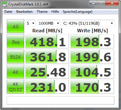

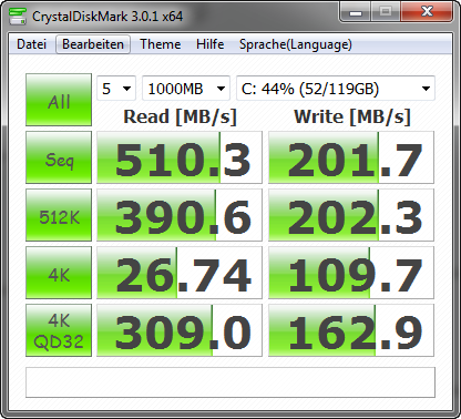

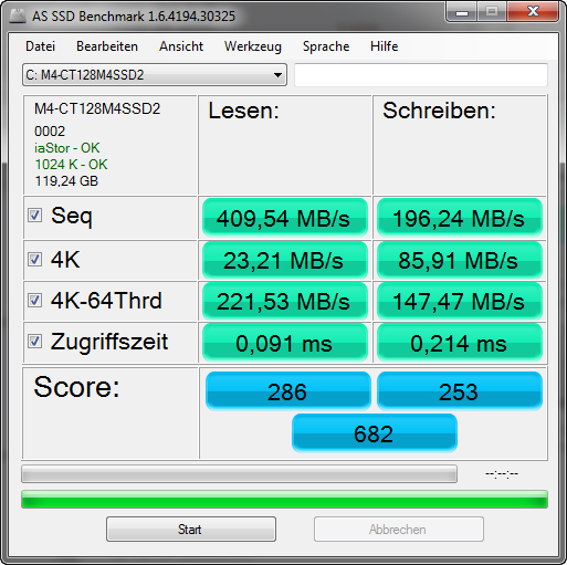

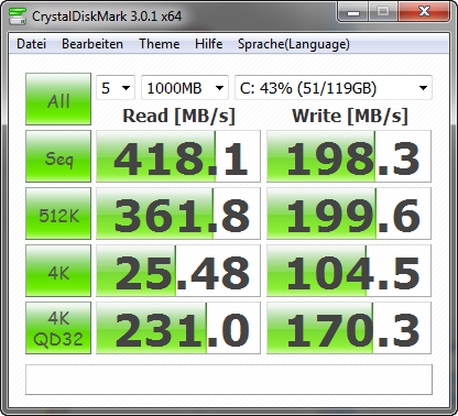

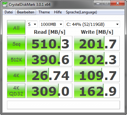

Meine hats auch überlebt, auch mit AHCI. :p
