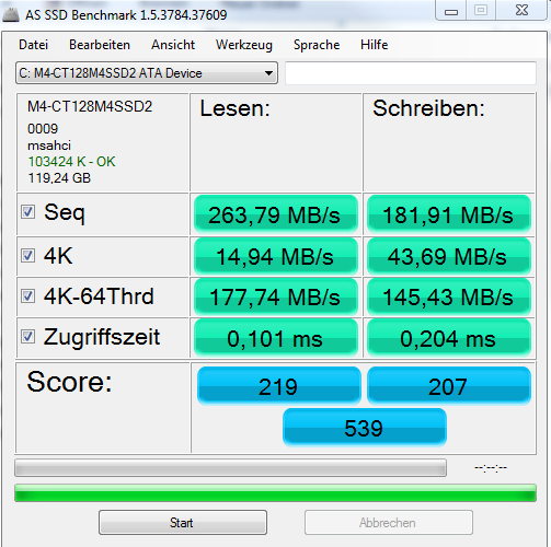

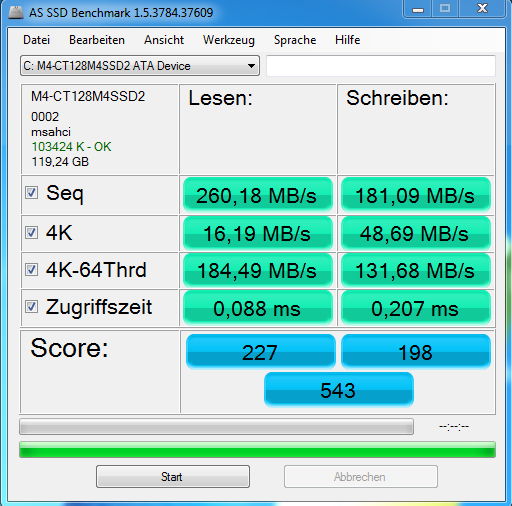

bei mir verbessert sich auch nach dem Update auf 009 einiges an Performance, allerdings sind meine 4K-Werte gemessen unter AS SSD 16 Lesen /34 Schreiben doch recht gerring.
HAb noch 40 GB Frei auf der c Partition und Windows 7 SP1 im Einsatz auf einem Dell Latitude E6520 mit SATA 3 Controller.
Kann man mir einen Rat geben?
Alle Ergebnisse von Sata2 die ich hier gesehen habe deuten auf eine deutliche Verschlechterung der Zugriffszeiten beim schreiben hin. Durch die Limitierung des Sata2 Interface fallen die Verbesserungen praktisch nicht ins Gewicht. Also nur bei Sata3 updaten?

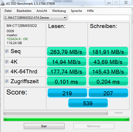

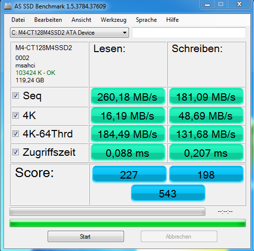

Sie wie folgt aus, allerdings Sata2. Aber wenn ich mir die Sata 6GB/s Werte so annschaue komm ich schon ins grübeln, obwohl viele meinen, dass der Unterschied nicht spürbar sondern nur messbar ist. hmmm
Iso auf CD gebrannt
PC heruntergefahren (BackUp gemacht)
Wieder angemacht und von CD aus gestartet und Anweisungen befolgt und installliert
Fertig
