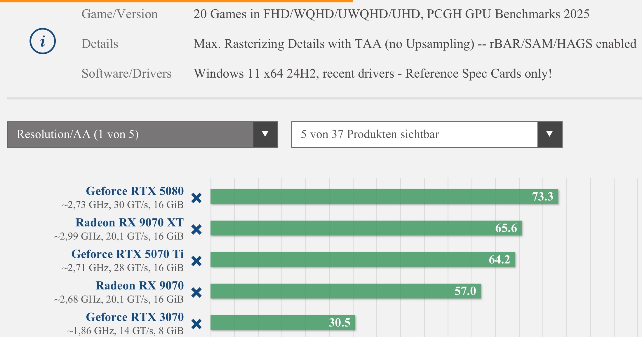

3DMark Steel Nomad (FPS)
31,70 RTX 3070
58,91 RX 9070
64,63 RTX 5070 Ti
69,65 RX 9070 XT
80,94 RTX 5080
Immer die P1 Perzentile nicht vergessen:

Solche Beispiele gibts überall, mit einzelnen Games lässt sich alles erdenkliche beweisen.bogge101 schrieb:3DMark Steel Nomad (FPS)

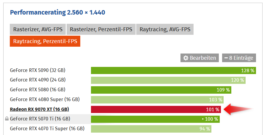

Im Schnitt siehts allerdings so aus und das ist noch vor den 9070 Fine-Wine-Treibern ;-)
5080 in RT Games nur noch 9% vor der 5070TI, die 9070XT hat sich vor die 5070TI gemogelt.
Einzelne Games?PeacemakerAT schrieb:mit einzelnen Games lässt sich alles erdenkliche beweisen.

Es ging doch um Perzentile, oder doch nicht?bogge101 schrieb:
Ich hab mich auf dein 3D Mark Ergebnis bezogen, das ein Ausreißer beim Ergebnis ist.

PeacemakerAT schrieb:Es ging doch um Perzentile, oder doch nicht?
3D Mark ist kein Spiel, sondern ein synthetischer Benchmark und ermittelt average FPS
Die Werte von PCGH sind ein Perzentil Index aus 20 Spielen

Ja bekannt, war aber auch dein Beispielbogge101 schrieb:3D Mark ist kein Spiel, sondern ein synthetischer Benchmark und ermittelt average FPS
Müssten Average Werte sein meines Wissens oder hast du dazu was gefunden?bogge101 schrieb:Die Werte von PCGH sind ein Perzentil Index aus 20 Spielen

PeacemakerAT schrieb:Müssten Average Werte sein meines Wissens oder hast du dazu was gefunden?
GPU-Perzentil-Index 2025
https://www.pcgameshardware.de/Graf...gleich-hoechste-Fps-geringste-Latenz-1477566/

Ja stimmt das wurde die Tage veröffentlicht, hat ich schon wieder vergessen und auf der PCGH Seite sind diese Ranglisten irgendwie nicht recht prominent verlinkt.bogge101 schrieb:GPU-Perzentil-Index 2025
Ändert aber nicht wirklich was, in WQHD sinds statt 12 dann 14%, nichts was einen vor Verzückung aufjubeln lässt. Ob jetzt 64 oder 73FPS ist eigentlich egal, das es in einzelnen Games anders aussehen kann ist klar. Dann muss man diese aber auch spielen um den Vorteil auch wirklich zu haben.
