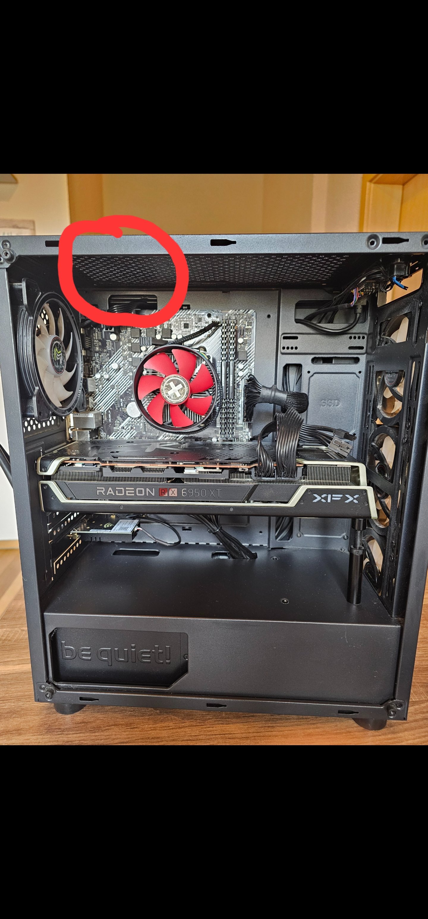

Mies in wie weit? Um welches Gehäuse handelt es sich den? Sind noch keine Gehäuse Lüfter verbaut?
- Juli 2020
- 433
Doch Lüfter sind verbaut 3 vorn einer hinten. Aber das ist so dämlich gemacht du hast eine Glasfront vorne da kommt kaum Luft rein daher hab ich die Front ab und das Seitenteil wo man an Graka usw ran kommt.
Also das Seitenteil was aus Glas besteht wieder ran? Wenn ich es offen lasse wie bisher kann doch auch nix passieren oder? Ja klar muss öfter Staub entfernen. Hab jetzt noch einen angeschrieben der will 120€ Versand haben für nen 5700x da kann man aber gleich den 5800x nehmen.
Die Luftstrom von den 3 vorderer Lüftern ist dann halt nicht zielgerichtet auf die Hardware sondern pustet unkontrolliert in den Raum. Oft sind die Temperaturen mit offenen Seite teil schlechter. Auser du hast da noch nen Ventilator davor gestellt. 😃
Probier es selbst aus. Vorne offen lassen und Seitenteil ran bauen.
Theoretisch sollten die Temeraturen besser sein wenn die lüfter in der Front nicht gedrosselt sind oder so.
Ansonsten gibt es gute Gehäuses Lüfter für 25 Euro im 5er pack, sollten deine jetzigen zu wenig Leistung haben.

Was heißt knapp? Dein Gehäuse gibt es wohl in zwei Varianten ein mal passt ein CPU Lüfter mit 170 mm Höhe rein und beim andern nur 155mm. Bei dem mit 155mm würde der Kühler nicht rein passen. Den der braucht 159 mm. Miss mal nach aber ich befürchte du hast das kleinste Gehäuse.

Ja das ist das kleinste mit 155mm was gibt es dann für Alternativen was CPU Kühler angeht? Von daher wenn ich das Seitenteil ab lasse sollte es auch gehen oder? Aktuell hab ich so auch keine Probleme mit dem 3600 zwecks Temperaturen. Denke werde den 5700x nehmen für 100€

Dann kannst sogar erst mal den CPU Kühler testen den du drauf hast. Lautstärke scheint dich ja nicht zu stören. Wenn der die CPU unter 90 Grad hält beim spielen kommst so am billigsten weg.JObLeSS schrieb:Denke werde den 5700x nehmen

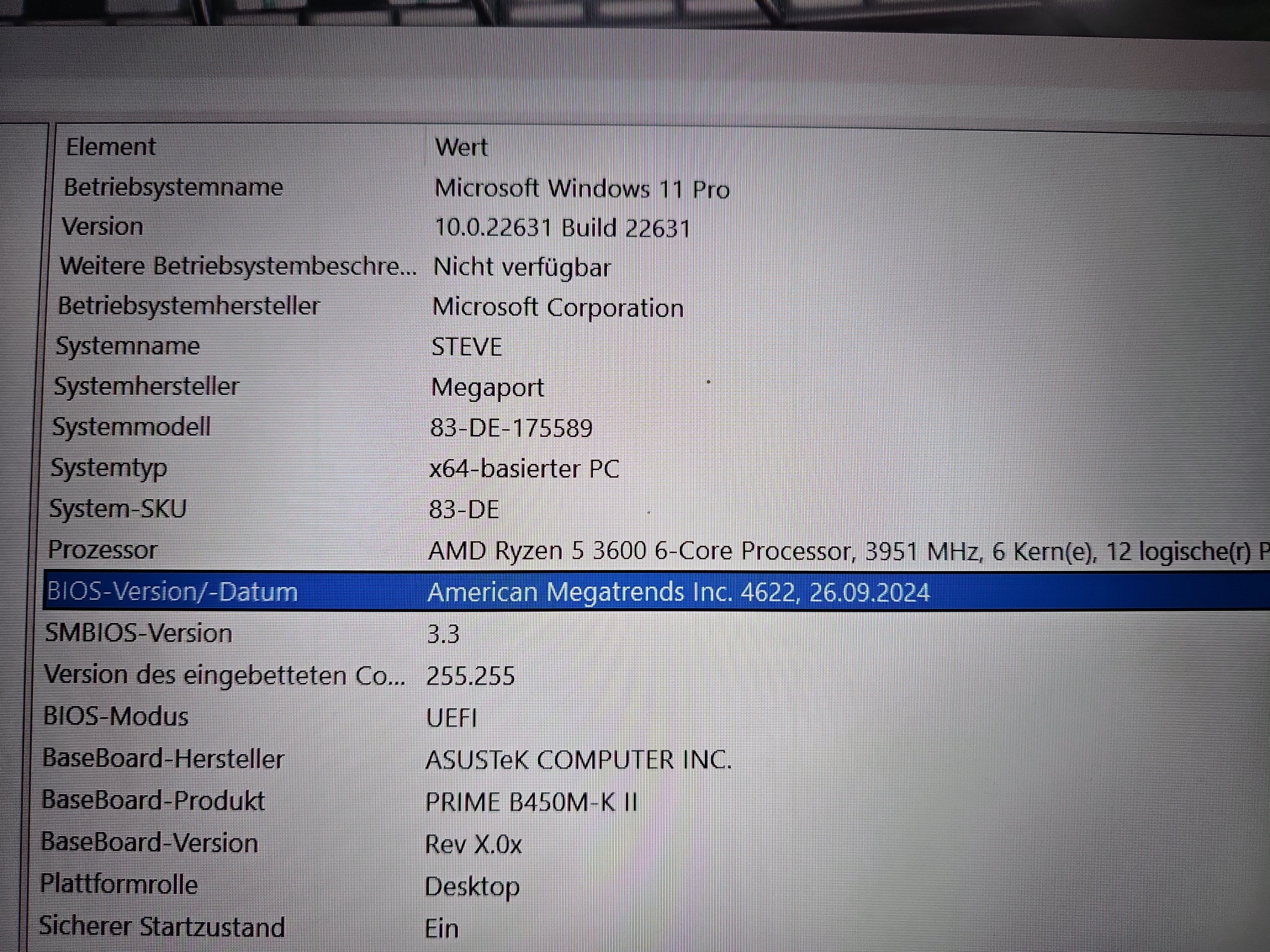

Ach so nochmal was anderes in Sachen BIOS. Hatte das bereits geupdatet und den Tag doch die Batterie entfernt mit der Arbeitsspeicher Geschichte. Wo sehe ich ob ich das aktuellste BIOS drauf hab?
Hab es gefunden! Damit sollte ich ready sein
